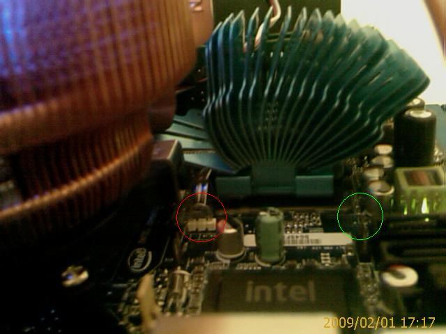

so bei mir am Tisch steht zZ ein Intel ITX Board (DG45FC) mit 2*2Gb Ram und nem Intel E1200 drauf, welches sobald mein Auot da ist in meinem Kofferraum Platz finden soll!

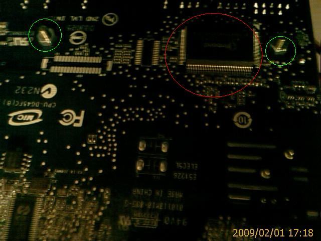

- ich brauch nen CPU Kühler der auch erschütterungen, welche in nem Auto zusatnde kommen können aushält! zZ hab ich nen Zalman 8700LED verbaut, leider kann man diesen nicht anständig befästigen, da das Board an der unterseite paar chips doof gesetzt hat, so das man die backplate nicht benutzen kann! hat da jemand ne lösung bzw nen vorschlag wie man das lösen könnte?
- ChipsatzKühler habe ich zZ nen Zalman ZM-NBF47 drauf, leider kann man diesen auch nicht richtig befestigen, da bei dem Board nicht alle 4 "Haken" angebracht sind, die man aber bei dem Kühler benötigt um ihn richtig anzubringen... ich hab einfach die OriginalHalterung jetzt abgeschnitten ud zurechtgebogen die lösung gefällt mir aber nicht richtig!

Das IMAG0016.jpg zeigt den Chip auf der unterseite der Platine (roter Kreis der Chip und Grün 2 der CPU-Befestigungen)
Bild IMAG0015.jpg die befestigung vom ChipsatzKühler! (Rot is die Halterung udn Grün den ort wo noch eine sein sollte um das ganze richtig zu befestigen!)
Also wenn das Board liegend montiert wird, wirst du keine Probleme mit der Befestigung bekommen. Bei den meisten Mini-ITX Gehäusen ist leider nicht genug Platz für den Zalman, weil der Sockel so weit am Rand des Mainboards sitzt. Deshalb würde ich eher auf kompaktere Kühler wie den Arctic Cooling Alpine 7 Pro bzw. GT empfehlen.
Ich hab auf der SB nen Enzotech CNB-S1L und auf der NB einen Enzotech CNB-S1 drauf. Der S1L ist mit nem selbstklebenden Wärmeleitpad befestigt und der S1 mit der Klammer vom Originalkühler. Alternativ würde es aber den Enzotech CNB-R1 geben, dem bereits eine Klammer beiliegt. Damit passt der Kühler einwandfrei aufs Board.
Aber wirklich viel potenter als der Originalkühler wird wohl kein Kühler sein, den du auf dem Board montieren kannst. Dem Originalkühler sollte man nur WLP verpassen.

das board wird in kein Gehäuse kommen, bzw das wird selbst gemacht, da die anlage im kofferraumboden versenkt wird werde ich eine gehäusehöhe von etwa 20cm zusammenbekommen, sollta lso locker reichen :d

okay kühler schau ich mir auch mal an!
THX schonmal!
Wegen der Backplate: Leg ein paar Unterlegscheiben drunter um über den Chip zu kommen oder bohr ne Mutter auf (oder nehm eine größere...).
Wegen den Erschütterungen würde ich eher das ganze Board so lagern, dass es sogesehen mitschwingen kann, also mit Gummis doer Federn befestigen, dann ist das Problem deutlich vermindert.

hmm, wegen lagern, an sowas hab ciha uch schon gedacht... muss ich dann mal schaun, welche möglichkeiten ich da hab!
aber thx für den Tipp!
