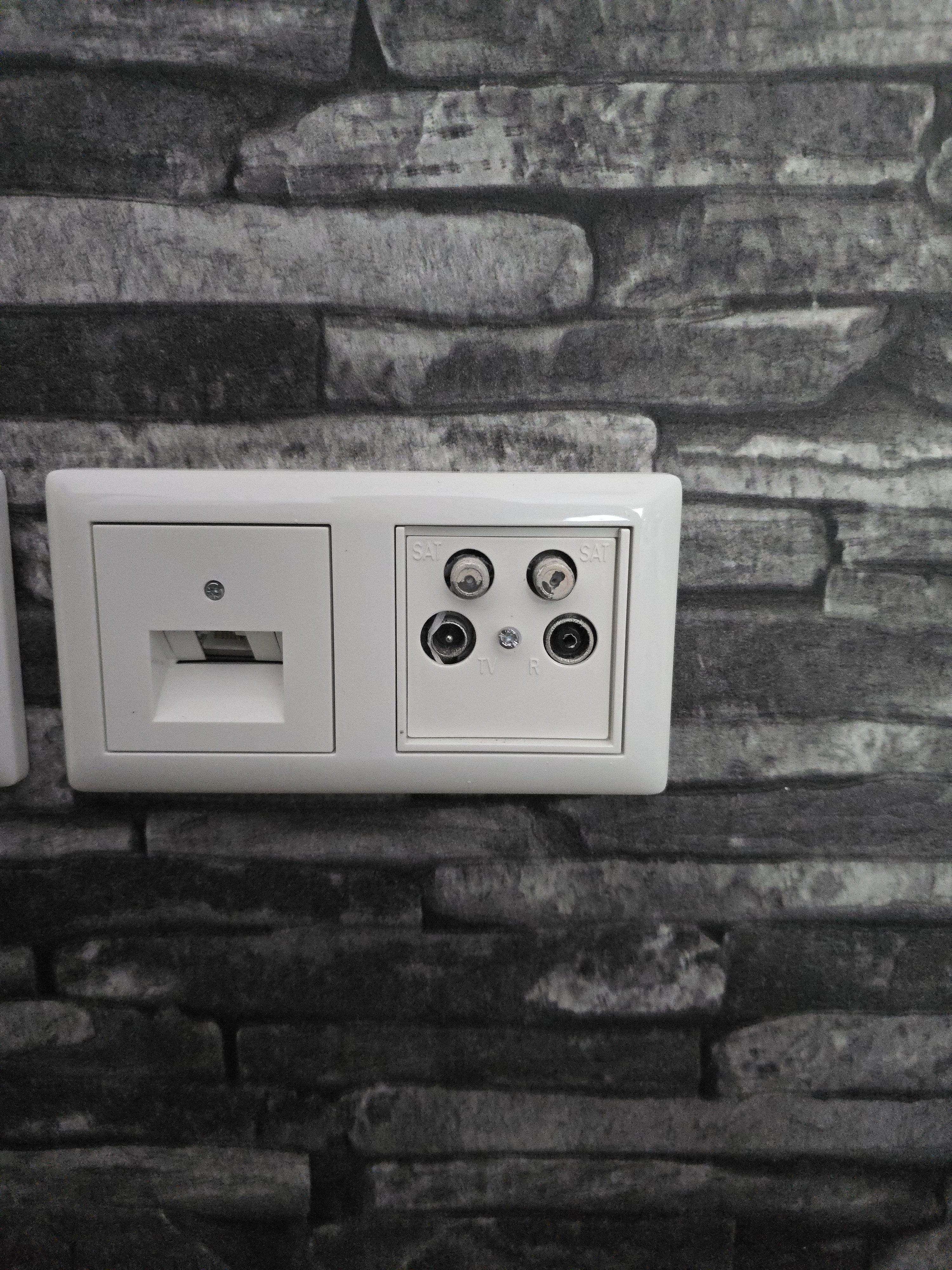

Hallo Forum.
Bin in eine neue Wohnung gezogen heute wollte ich meine Fritzbox 6660 anschließen.
Bis ich festgestellt habe das geht nicht?
Die Media Dosen sind beide gleich.
Wie bekomme ich meinen Router angeschlossen?
Danke und Entschuldigung für die eventuell Dumme Frage.

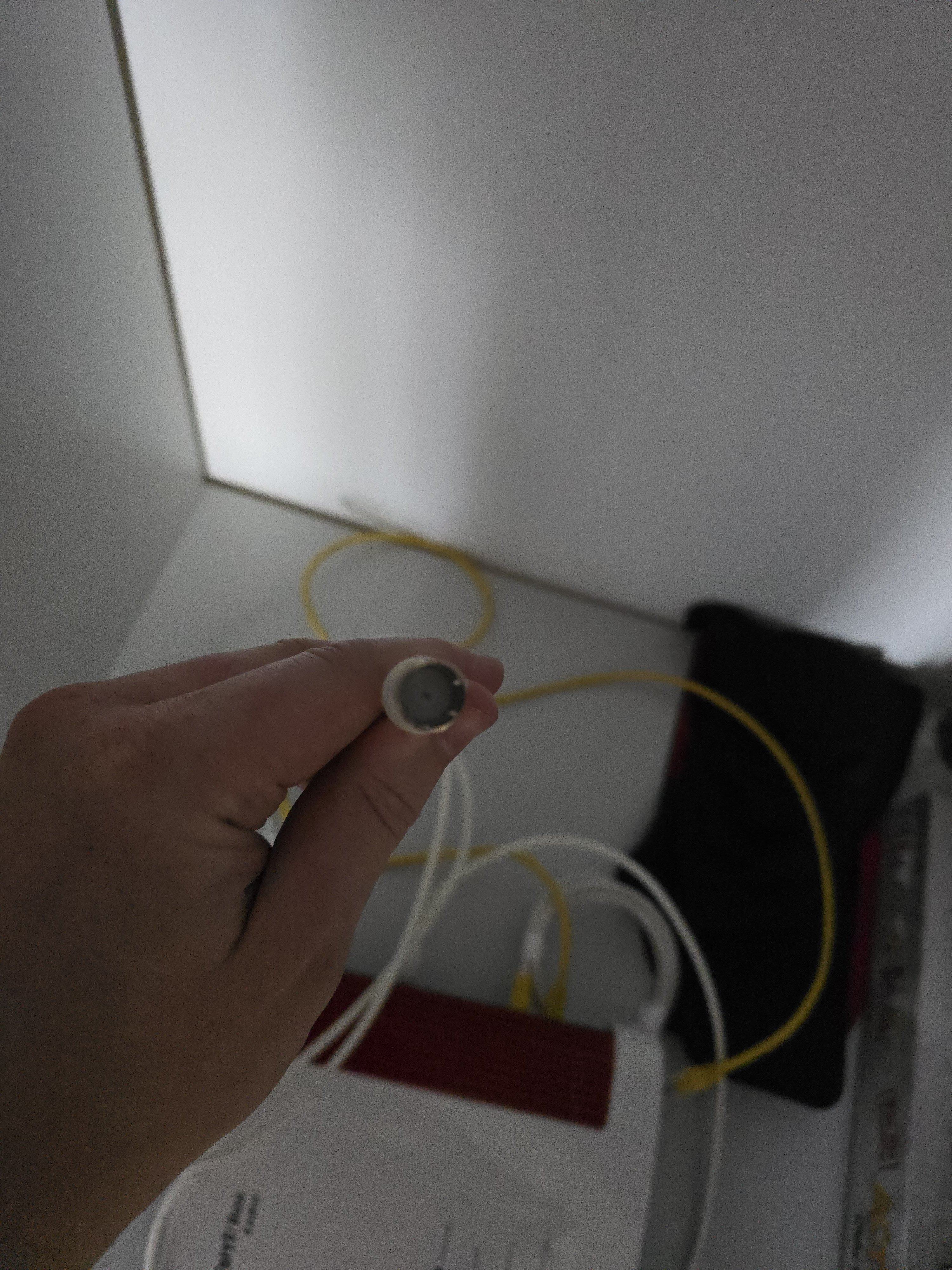

Ich kann es auf dem dritten Foto nicht genau erkennen, aber hat der Stecker diesen dünnen Pin in der Mitte? Passt der nicht in eine der oberen Buchsen? Hat die jemand mit Farbe überstrichen..? :unsure:

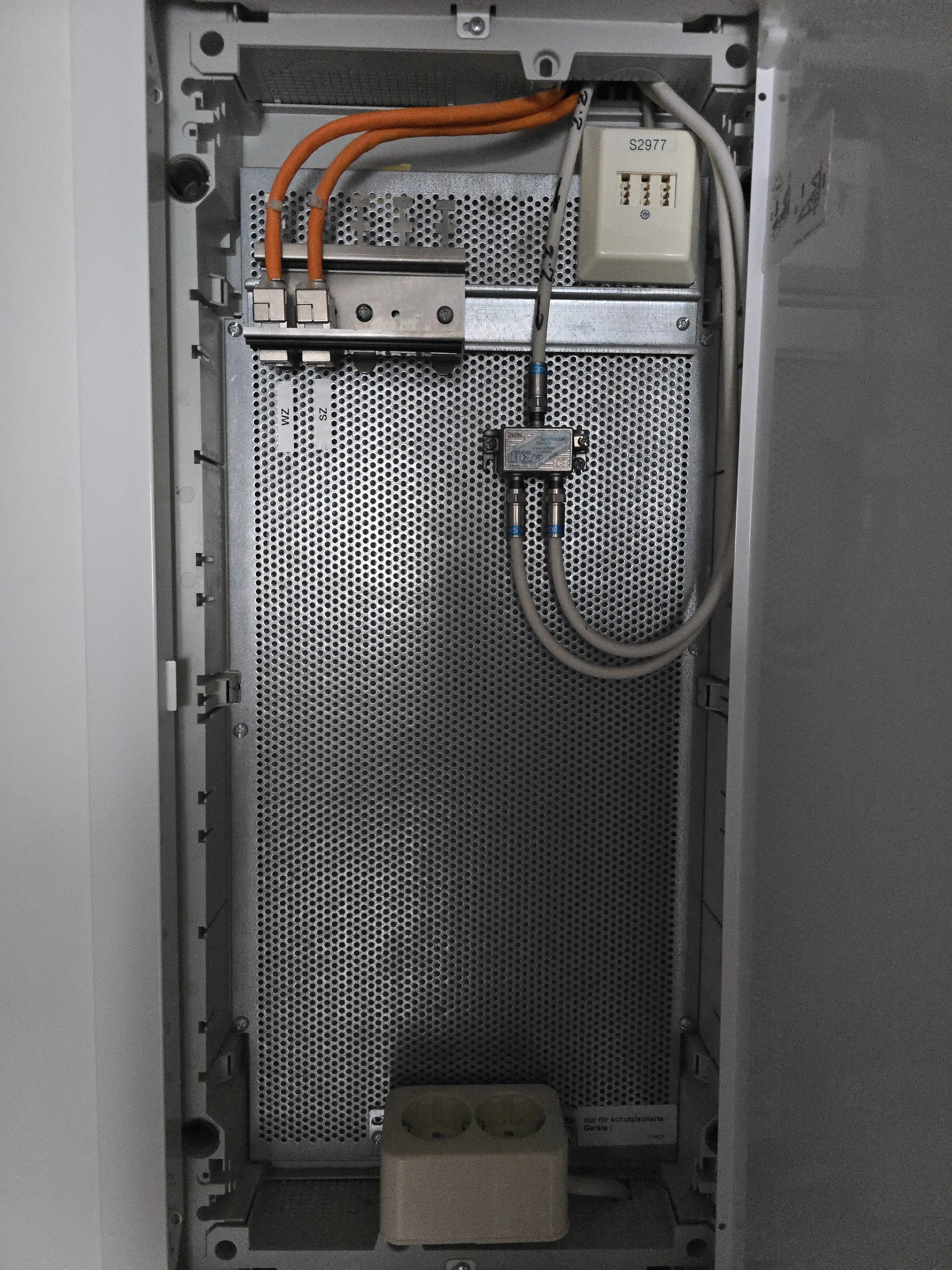

Soll da Coax Kabel Internet liegen, gibt es einen Verteiler im Keller?
Die Dose sieht mir jedenfalls eher nach Sat Anlage aus.
Zweimal Sat, einmal Antenne, einmal Radio.
Blöd gesagt sieht das für mich eher danach aus als ob ein Sat Kabel von der Schüssel kommt und die TAE für dein Internet gedacht ist.
Dann ein DSL Router in den Kasten, der zu Wohnzimmer oder Schlafzimmer eine Netzwerkleitung bringt.
Schätze auch, dass an die TAE-Dose (erstes Bild = Keller?) ein DSL-Modem/Router angeschlossen werden muss und vom Modem/Router dann 2 kurze Ethernet an die Buchsen, die halt in die Wohnung (SZ und WZ) führen.
In der Wohnung schließt du dort dann die Endgeräte an.
Ergo: DSL für Internet und SAT für TV
Auf der Abdeckplatte der Dose steht oben links und rechts jeweils "SAT", das ist also auf jeden Fall eine Sat-Anlage, womit eine Koax-Kabel-Fritzbox natürlich nicht funktioniert.

Also erstmal Dankeschön! An die vielen und schnellen Antworten.
Bei 2 Anruf bei Vodafone ist es jetzt so das ein Techniker doch kommt und eine neue Dosen montieren wird.
Rausgekommen ist auch das das der Haus Anschluss wohl nicht mal zu 100% angeschlossen ist.
Wird also auch ein Techniker der vorbei kommen wird Prüfen

Also bei mir auf der Kabel Dose liegen sowohl auf TV als auch Radio das volle Frequenzspektrum an.
Kann natürlich auch nen PushOn Adapter raufstecken, aber das selbstkonfektionierte Kabel geht auch. Eine FRITZ!Box kann das auch ab, weil sie ja auch noch nen TV/Radiotuner hat.
Und wenn er noch extra TV und Radio Dosen hat, gehe ich stark davon aus, dass dort auch DVB-C anliegt. Zusätzlich zum DVB-S2 von der SAT Schüssel.
Mit einem Multimeter könnte man ganz schnell überprüfen, ob an den Koax-Anschlüssen (TV und Radio) ein anderes Kabel angeschlossen (DVB-C) ist, als an den F-Buchsen (DVB-S(AT)).
Alternativ kann man auch die Schraube in der Mitte lösen und kurz nachschauen.
Aber wenn Vodafone jetzt rauskommt, auch gut. Im Keller müsste man in dem Fall irgendwo einen Hausanschlussverstärker mit Vodafone (ggf. noch Unitymedia) Aufkleber finden.
