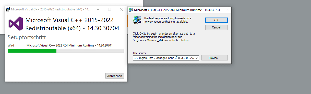

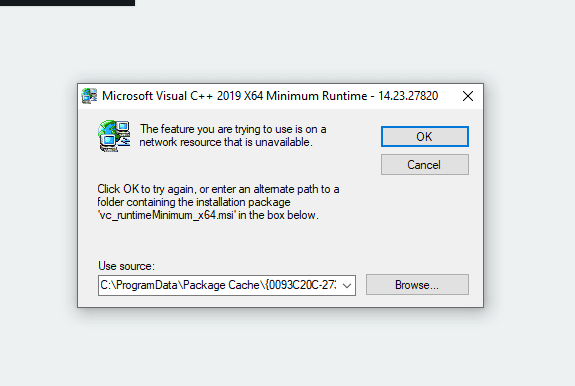

Servus ich habe mir Fifa 22 geholt und installiert sobald die 28 gb erreicht sind um das Spiel zu starten kommt eine Fehler Meldung

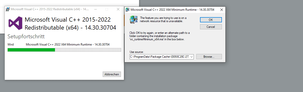

kann mir jemand hierbei helfen ich bin seit 2 Tagen am verzweifeln. Ich habe schon mehrmals https://aka.ms/vs/17/release/vc_redist.x64.exe diese Daten installiert aber hier kommt auch immer eine Fehlermeldung (siehe 2.Bild). Kann mir jemand helfen wäre sehr dankbar darüber

Du bräuchtest exakt diese Runtime. Microsoft veröffentlicht immer kleine Updates, die aber unter der gleichen Überschrift (im übertragenen Sinne) laufen. Den anderen Thread zu dem gleichen Thema hast du ja bereits gefunden. Gleiches Prinzip, nur andere Version.

Exakt die Version x64 14.23.27820?
Hier nochmal der Link: https://download.visualstudio.micro...0733A27901167B8A9882119E57C/VC_redist.x64.exe
Versuch diese mal separat zu deinstallieren (mit diesem Installer). Dann sollte bei der Installation von FIFA auch die Installation der Runtime funktionieren. Ich hoffe, du hast das Problem überhaupt erfasst, was zu der Fehlermeldung führt.
