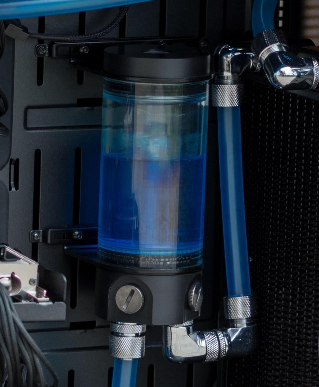

Ich bin mit dem 150mm Eisbecher eigentlich auch sehr zufrieden, nur ein Problem hab ich. Mein AGB ist innen leicht angelaufen und ich weiß nicht, ob das von der Flüssigkeit kommt oder ob sich die beiden einfach nicht vertragen. Als Kühlflüssigkeit verwende ich Aquacomputer Double Protect Blue.
So schaut das aus:
Das sieht merkwürdig bei dir aus. Ich verwende privat auch einen 250mm Full Plexi Eisbecher, ebenfalls mit der Double Protect von Aqua Computer aber in grün und habe nichts vergleichbares. Hast du noch was mit rein gemixt? Ein bisschen ungewöhnlich schaut das ja schon aus.
Ich kann dir da nicht helfen. Ich hab leider keine Ahnung warum das bei dir oben so blau bleibt. Wir haben unten für die Videos teilweise blaues Wasser von AC verwendet, da liegt aucheiner immer noch befüllt seit Wochen unten ohne vergleichbaren Effekt.
Eventuell war im Kreislauf noch irgendwo irgendwas, dass sich mit dem Wasser vermischt hat, eventuell war deine Flasche DP irgendwie verunreinigt (kann ja mal beim Abfüllen passieren).... ansonsten fällt mir jetzt nichts mehr ein.
Macht ja nix, die Leistung wird dadurch ja eh nicht beeinflusst und es stört mich auch nicht wirklich, es ist mir nur aufgefallen. Vielleicht sind das auch Weichmacher-Ablagerungen vom Schlauch oder so.
Ohne alles genau mal anzusehen und zu testen... kann man nur spekulieren. Weichmachern wird ja mittlerweile fast alles zugeschrieben, da möchte ich mich nicht direkt anschließen. Könnte sein, könnte aber auch an etwas anderem liegen.
