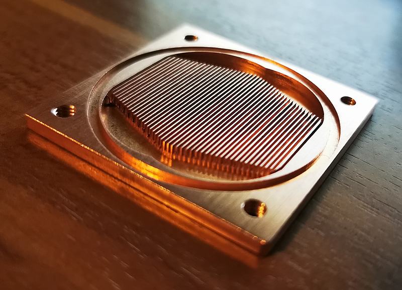

Habe dann noch eine weitere Bodenplatte gefräst. Ging ja quasi von selbst…
Ich entschloss mich dazu weil ich noch 0.5mm Fräser gefunden habe.
Die neue Bodenplatte ist verbaut und die Plexi Düsenplatte wurde gegen eine Pom Düsenplatte ersetzt. Sieht auch gut aus. Werde ich mal für das Nachfolgeprojekt im kommenden Jahr im Hinterkopf behalten. Des weiteren habe ich noch etwas mehr Flüssigmetall verwendet um vielleicht die letzten kleinen Stellen noch ausgleichen zu können.
Das ich die 10°C Temperaturgewinn mit mehr Flüssigmetall und einer neuen Bodenplatte nicht erreichen werde war mir vorher klar. Die ganze Aktion hat mir ca. 2-3°C an der CPU gebracht. Eigentlich kein Verhältnis zum Aufwand. Struktur des CPU Kühlers hat 4h zum fräsen gebraucht. Aber das war auch der Hauptgrund warum ich überhaupt ne neue Bodenplatte gefräst habe. Während dessen habe ich im Büro die Produktion der kommenden Kühler vorbereitet und das eine oder andere Teil auf der anderen Maschine für Kunden gefräst.
Anbei die letzten Pix. Das Projekt ist nun abgeschlossen und ich bin froh das alles funktioniert hat. Überrascht wurde ich von der Grafikkartentemperatur und Wassertemperatur keines Falls. Das ist genau das was ich erwartet hatte. Obwohl viele User meinten No Way mit so einen kleinen Radi. Negativ überrascht hat mich die CPU Temp. Zu meiner letzten Bastelzeit um 2005 hatte man bei 65W CPU Temperaturen um 50-55°C. Das liegt aber mit Sicherheit nicht am Radi -> der Wassertemp oder am CPU Kühler. Die 40°C Wassertemp oder auch etwas weniger sind voll ok. Wir sprechen hier immerhin um ein dT von rund 38K wenn wir 40°C als Wassertemp heranziehen. Vor 20 Jahren war das bei 65W TDP ca 12-15K. Die scheinen irgendwas mit den Sensoren gemacht zu haben…. Oder es liegt am IHS. De gabs ja damals zu So 462 nicht…
Der ursprüngliche CPU Kühler war ja von der Struktur her nicht so bombe. Aber die neue Bodenplatte mit 0.5mm Schlitze und 0.29mm dünnen Fins ist schon nicht soo schlecht. Natürlich noch weit entfernt von High End. Aber mit nem Kryos Next oder so lässt sich dazu auch nur maximal 2-3°C weiter herausholen. Eine Bodenplatte feinzuschlitzen, ergo 0.2mm Schlitze und 0.18mm Fins war mir einfach zu viel Aufwand. Sowas mache ich nicht mehr. Die 100 Bodenplatten und unzähligen Protos um den besten Kühler zu entwickeln haben mir in der Vergangenheit gereicht. Falls es im Sommer eng wird und anfängt zu stinken rüste ich einen zweiten Lüfter nach. Radi wird dann im push&pull Modus betrieben. Das bringt schätzungsweise ca. 3°C Wassertemp.
Anbei noch ein paar Pix.
Ich habe deinen LE Narrow Line V3 für AMD und Intel. Kannst du diesen Kühlerboden noch als Zubehör anbieten? Der müsste doch mit dem bisher von dir verkauften Deckel des Narrow Line V3, der Dichtung und den vier Bohrungen zusammenpassen.
Leider nicht, das schlitzen dauert 4h. Soviel Zeit kann ich für eine Bodenplatte leider nicht investieren :-(

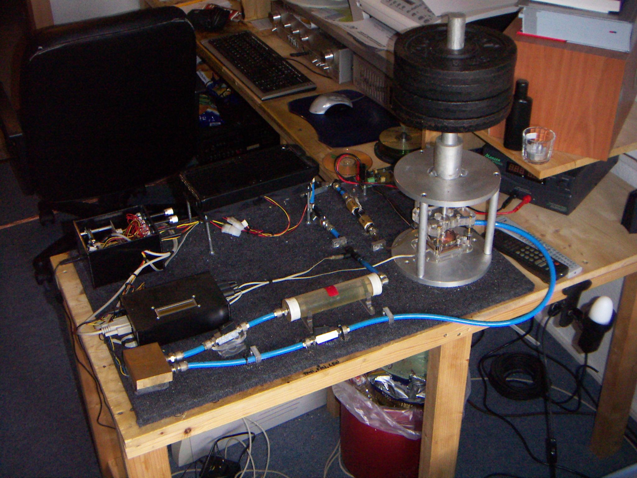

Den Teststand habe ich, über Jahre betrieben, und wurde auch veröffentlicht. Weitere Nachweise über einen abgewandelten Meisterkühlertestsand habe ich an anderer Stelle geliefert sogar mit Tageszeitung!
Und nein, das was überwiegend da ist, ist nicht das Optimum. Das wurde im Jahre 2004 bewiesen und war auf Watercoolplanet Jahre darüber hinaus einsehbar. Dein selbsternanntes Optimum ist völliger Nonsense mit Schlitztiefen von 3mm. Oben am Fin kommt gar keine Wärme mehr an die man abtransportieren könnte und weiterhin verringerst du damit die Strömungsgeschwindigkeit was ein Nachteil der Kühlleistung zur Folge hat.
Zu meinen Test:
Mehr als messen kann ich nicht. Ich interpretiere nichts, ich habe nur meine Messdaten mitgeteilt. Deine These das sich alles im Bereich von 1-3K widerspiegelt ist falsch. Mit ein und den selben Kühler habe ich um bis zu 4K Abweichungen bekommen was es nötig macht mehrere Runs zu fahren um ein gesundes Mittel zu ermitteln. Teilweise sind bis zu 8 runs notwendig um auf 3 einigermaßen gleiche dT's zu kommen. -> +- 0,5K
Jene Abweichungen kann man auch in anderen Reviews und Tests nachlesen.
Das du das nicht wissen kannst ist klar da du nur noch ausschließlich am PC arbeitest und alle anderen User und Review und Plattformen inkl. Wakühersteller als DAU's abstempelst.. Du schnallst keinen Kühler mehr auf irgend einen Teststand um zu sehen was man falsch machen kann und was nicht. Deine Ergebnisse basieren auf Fehlerhafte Simulationen am PC. Ferner bist du jeder Community einen Beweis schuldig geblieben das du einen Kühler designen kannst. Du hast nie einen High End Kühler gebaut u8nd nach deiner Aussage kannst du das auch nicht da du kein Zugang zu einer Cnc hast. Daher habe ich dir angeboten meine Cnc zur Verfügung zu stellen um dich bei deinen Vorhaben zu unterstützen. Da du Lügen über mich verbreitest und von oben herab immer wieder deine Meinung kundtust habe ich mein Angebot zurück gezogen. Das wird auch Konsequenzen haben. Ich schreibe jetzt die Administration an.
Abschließend möchte ich sagen das es mir egal ist wie gut mein Prototyp oder das Heatkillerprinzip arbeitet. Für mich ist das ein reines Bastelprojekt. Und reich werde ich damit auch nicht da ich das Ding nicht vermarkten kann. Ich habe nur eine Maschine die die Bodenplatten herstellen könnte aber die brauche ich für meine anderen Kühler. Mir ist es auch egal ob ich besser bin als Heatkiller und Co. Es ist für mich einfach nur eine Studie so wie ich sie 2013 auch durchgeführt habe. Nur das es dort damals sehr knapp zur Sache ging.

Guck ma was ich gefunden habe. Den Aufbau meines alten Teststandes den ich nie gehabt haben soll. 🥳 Auch wenn das Bild schon fast 20 Jahre alt ist.
