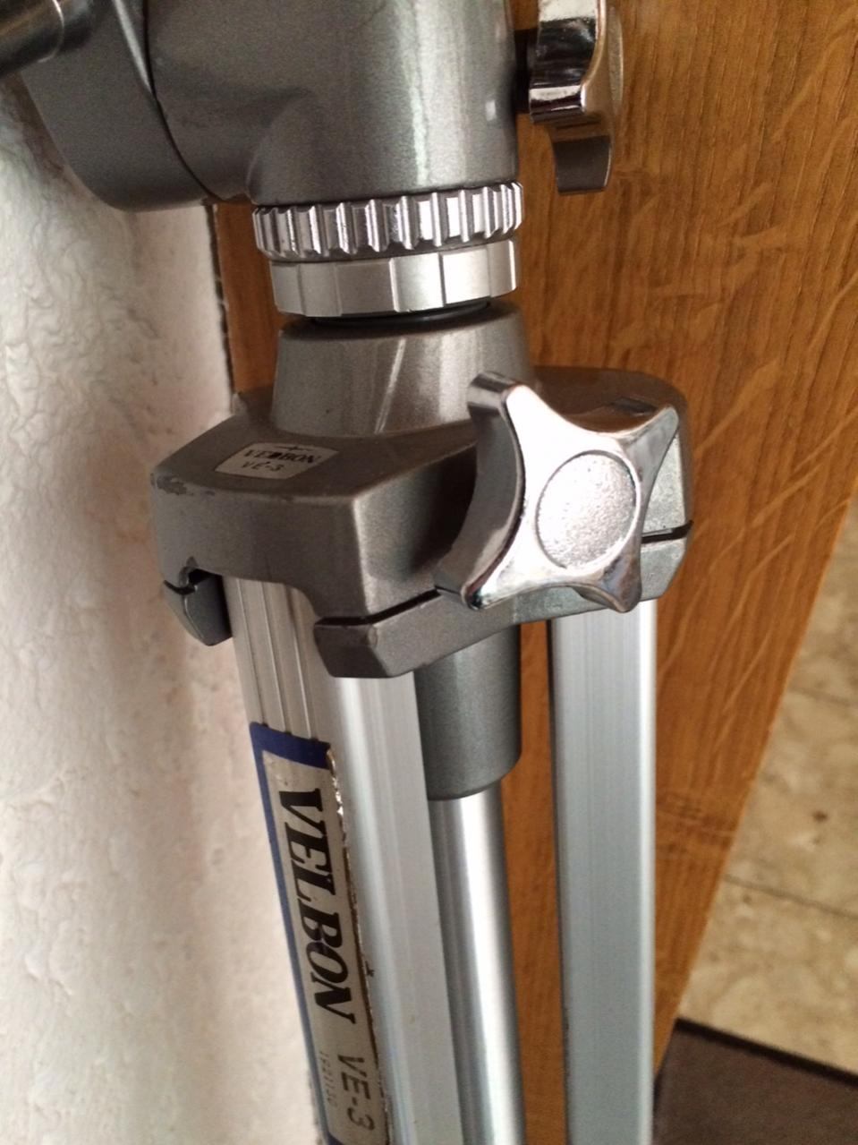

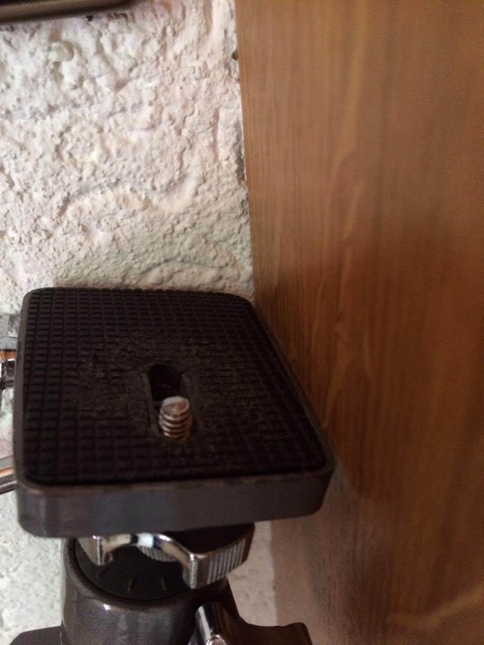

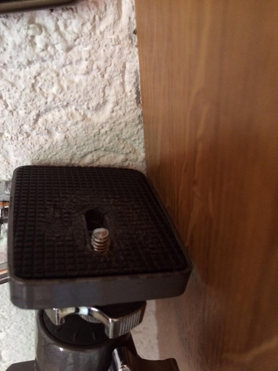

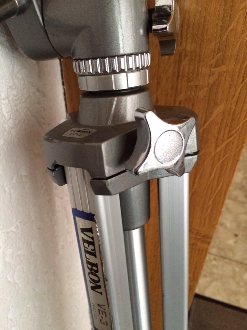

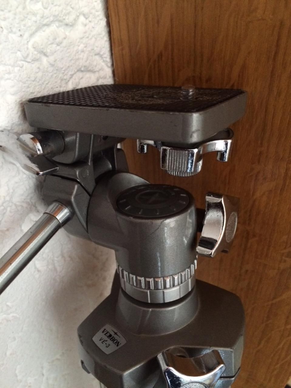

Ich habe noch ein Stativ gefunden bei beikannten, diese wollten es wegwerfen. Kann mir jemand sagen ob man den Kopf wechseln und anpassen kann. Den so wie er ist passt das Gewinde nicht, da zu klein.

Der Kopf sieht jetzt nicht wirklich wechselbar aus, es gibt aber Adapter für die Schraube.

Adapter für die Schraube, aha ich werde wohl das Platteninnere auch tauschen da dies sehr Harte aufgerauhter Kunststoff ist und mir wohl die Kamera zerkratzen würde...
Dafür sollte etwas Moosgummi reichen.
