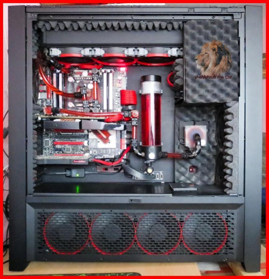

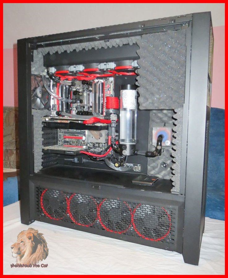

So sieht "Industrial Silence" aus ohne rotem Kühlmittel.
attachment.php
Und so mit rotem Mayhames XT-1 Red.
Der Schlauch oberhalb der Grafikkarte ist nicht Final,
wird geändert wenn die Grafikkarten im nächsten Jahr eingebaut werden.
Da heißt es warten bis 20nm HighEnd Karten von Nvidia zur Verfügung stehen.
attachment.php

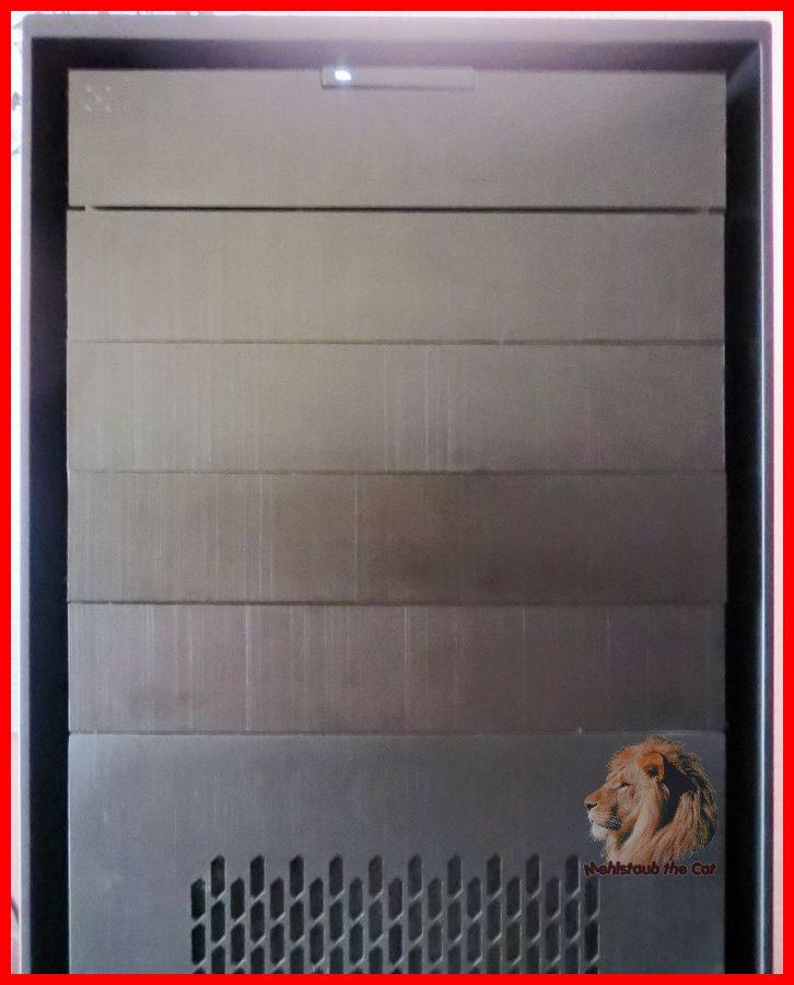

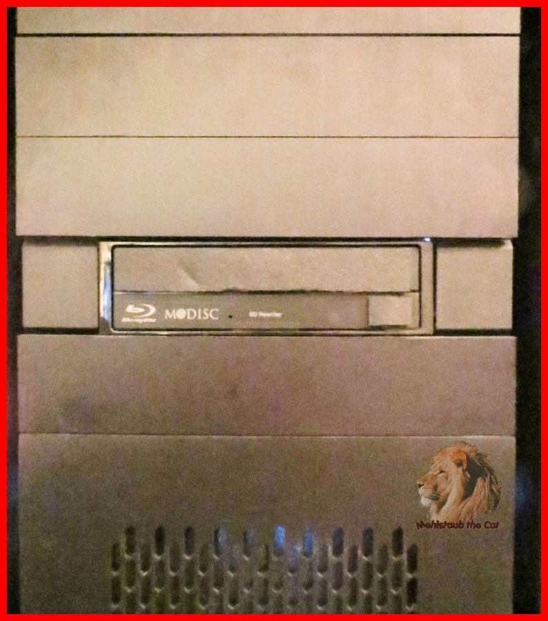

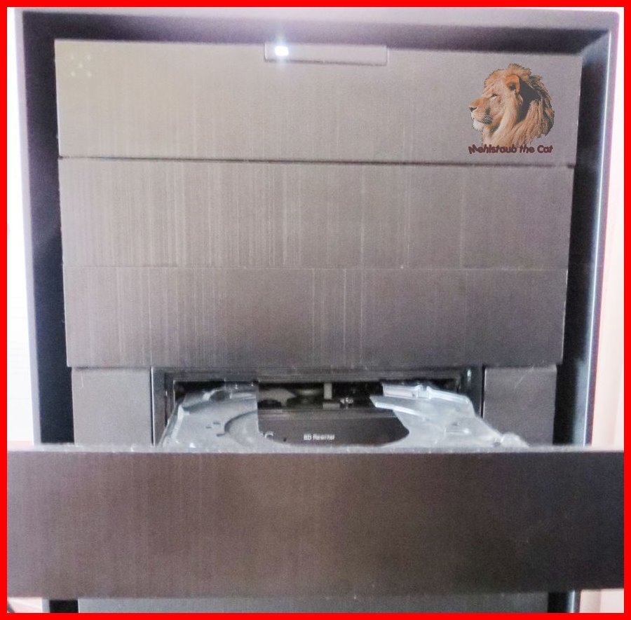

So wird ein Brenner Stealthmod gemacht. :)
attachment.php
attachment.php
attachment.php

Sieht echt schick aus mit dem roten Wasser!
Eine Frage die ich schon früher hätte stellen können: wie gut wird die Pumpe vom AGB mit Wasser versorgt beim befüllen? Offensichtlich funktioniert es ja, aber mich nimmt es einfach wunder ob beim befüllen das Wasser gleich rüber läuft oder ob die Pumpe kurz leer ansaugt.
Danke dir nepToon !
Befüllen an diesem System ist wirklich ne Sache für sich, aber es geht.
Bis die Luft aus der Pumpe ist muss man etwas hin und her schaukeln, aber wenn die Pumpe Wasser hat, geht alles sehr schnell voll.
In meinem System geht bei voller Pumpenleistung 78,6l/h durch, was soweit mehr als ok ist,
unter 40l/h sollte man nicht komme. alles andere ist noch brauchbar.
Aber denke das weißt du ja schon selber.
Wenn die zwei neuen Grafikkarten eingebaut werden + Wasserkühler fällt das denke ich auf ca 70l/h ab,
aber das bei soviel "Widerstand" immer noch sehr gut.

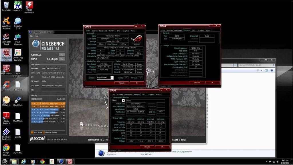

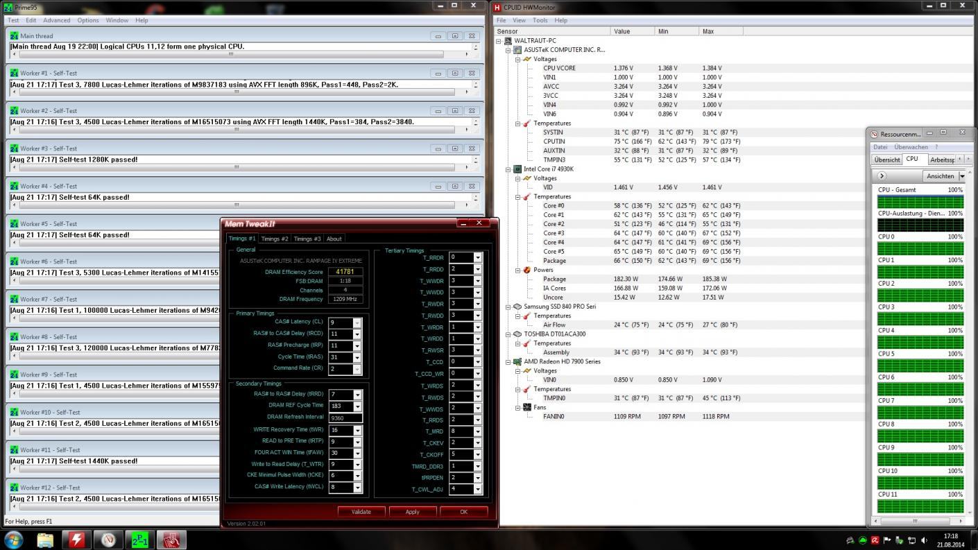

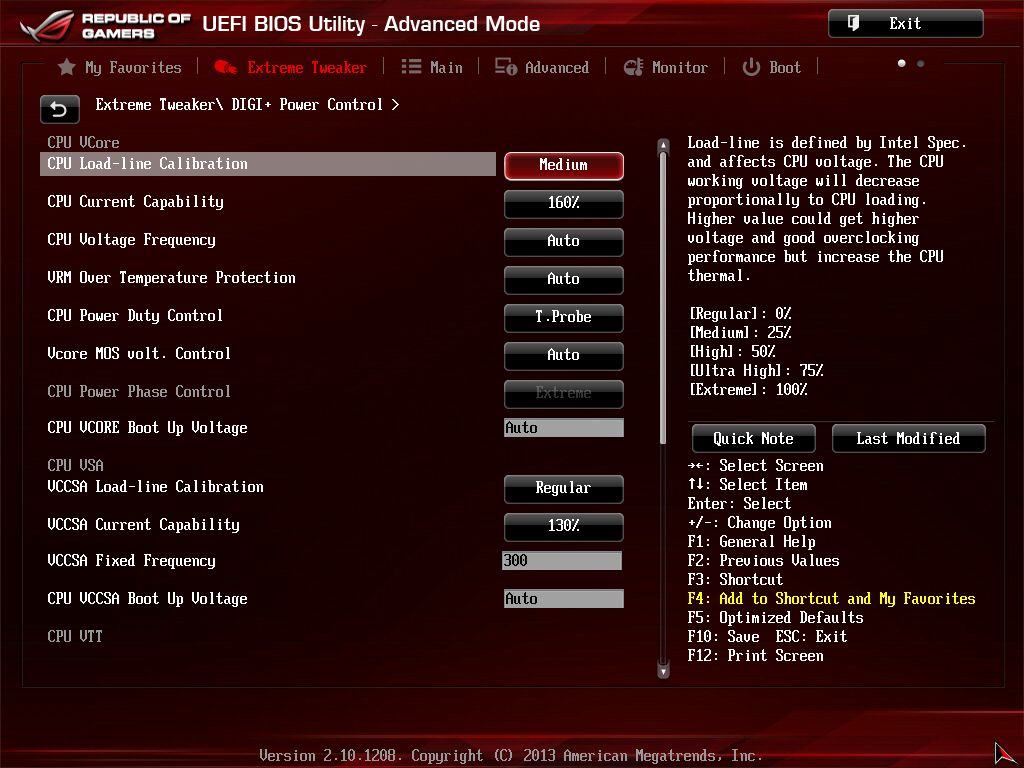

Hier ein Screenshot mit 43h Prime :)
1.376V Vcore liegen maximal mit dem Multimeter (VMM) gemessen an.
http://www.hardwareluxx.de/community/attachment.php?attachmentid=291908&stc=1&d=1408642492

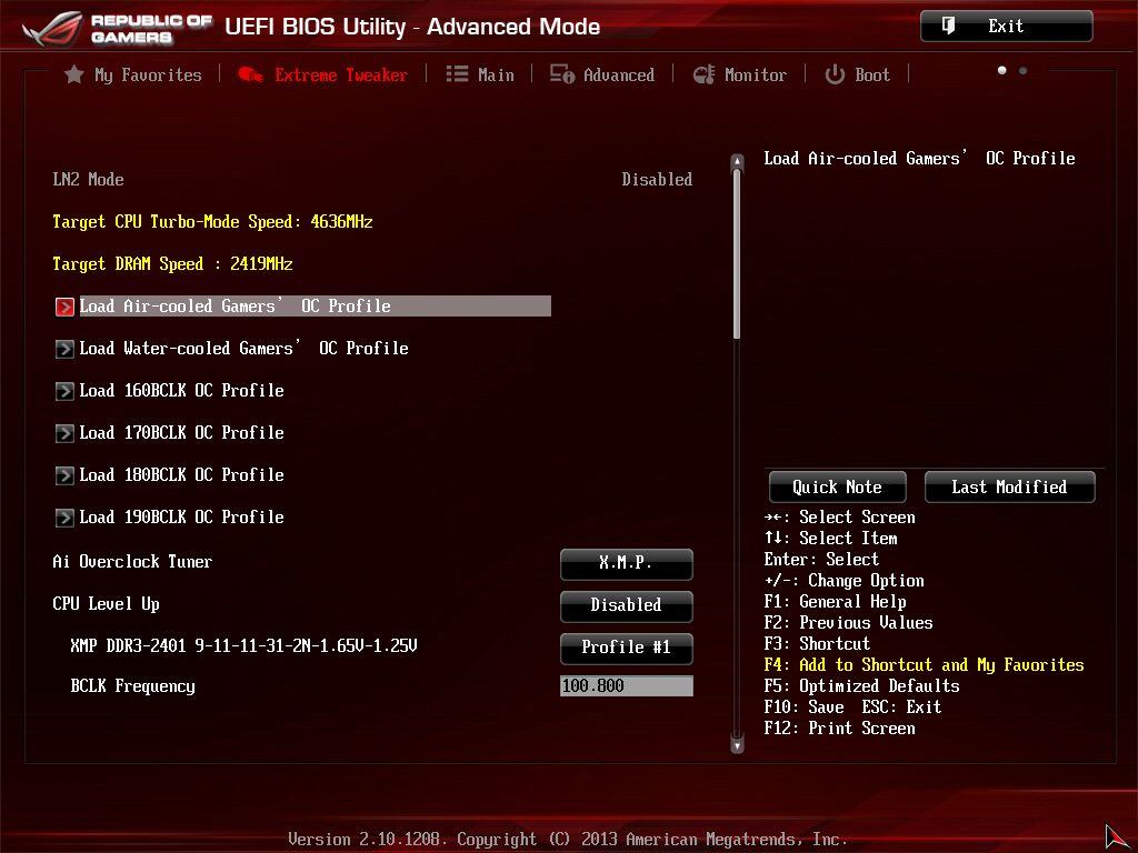

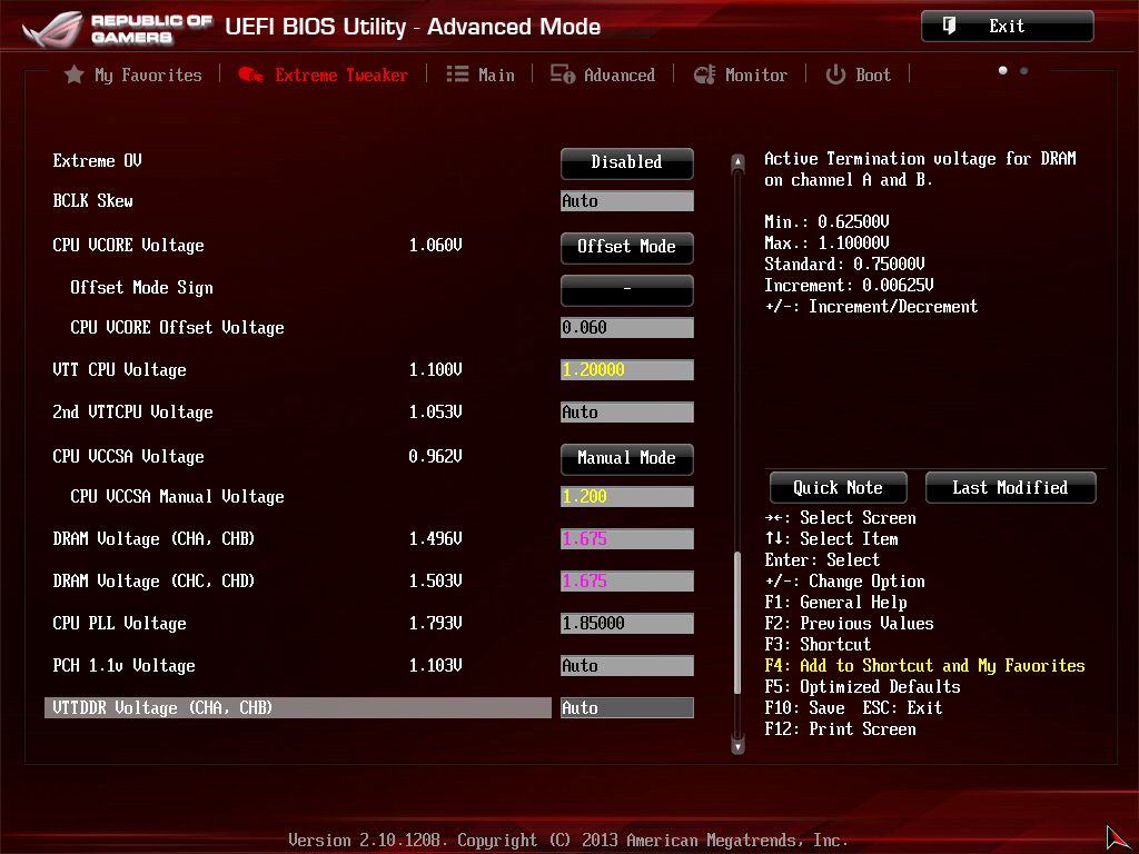

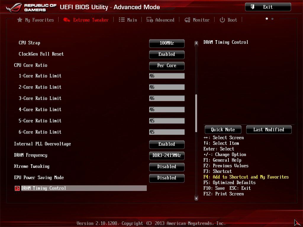

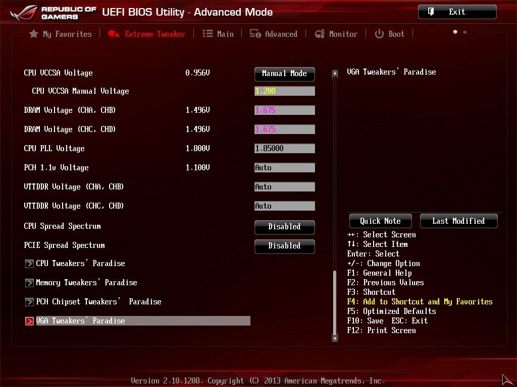

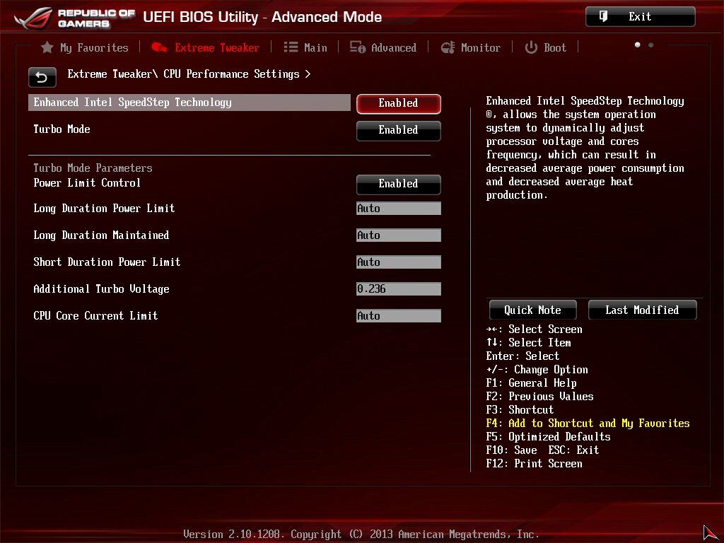

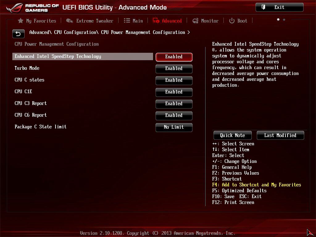

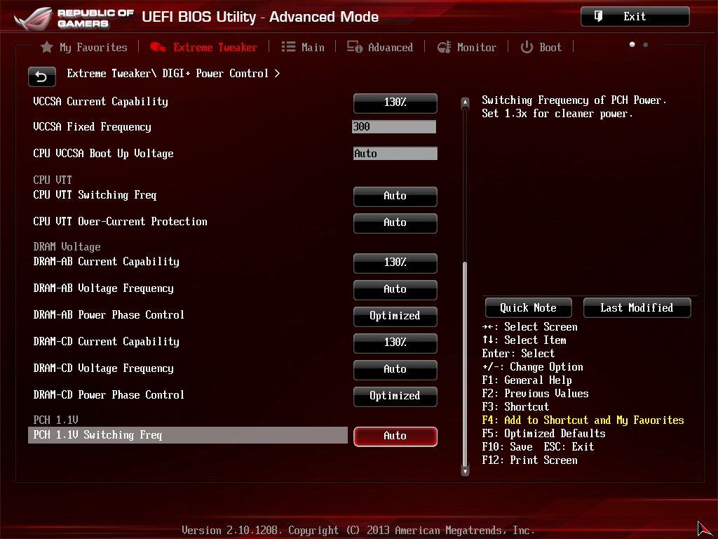

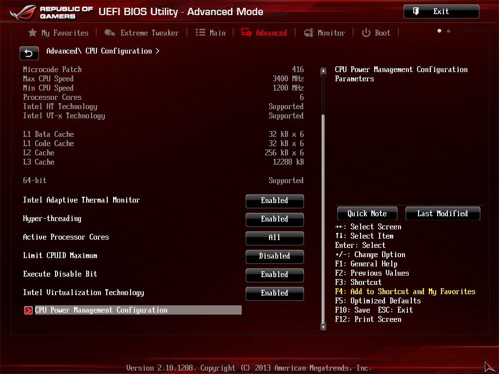

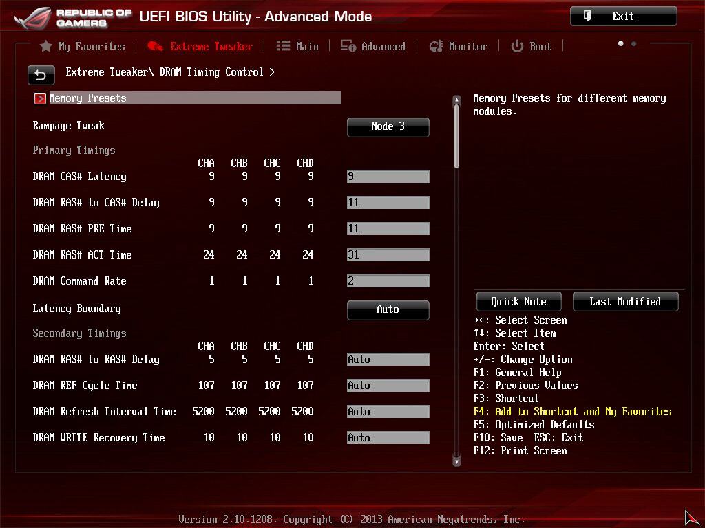

Und hier ein paar Screenshots mit den vorläufigen UEFI Einstellungen:
attachment.php
attachment.php
attachment.php
attachment.php
attachment.php
attachment.php
attachment.php
attachment.php
attachment.php
attachment.php
Ihr werdet euch über das - Offset von 0.060 wundern :)
Ich habe es geschafft, wenn der Turbo "nicht" aktiv ist die CPU zu Undervolten.
Heißt von einem CPU Multiplikator von 12 - 34 wird undervolted, erst wenn der Turbo greift wird overvolted.
Bei einem Multi von 12 dem niedrigsten Multi sind es 12 x 100.8 = 1210MHz läuft Prime stabil mit nur 0.768V (VMM)
Der Multi 34 x 100.8 = 3427 MHz rennt noch unter 1V, nämlich mit 0,994V (VMM) ebenfalls Prime stabil.
Perfekt, wenn man nur im Internet Surft.
Der Idle Verbrauch des Rechner ohne Monitor liegt dann bei maximal 102 Watt, was für solch ein System verdammt gut ist !
2 Kerne benötigen mir persönlich zuviel Spannung daher laufen sie auf einem Multi von 45. Die weitern 4 Kerne auf 46.
Damit kann ich sehr gut leben, würden alle mit 46 laufen müsste ich 1.42V reinpumpen, das möchte ich auf dauer dann doch nicht.
Mir war es noch wichtig, das alle C-Stages funktionieren, es hat geklappt, selbst mit dem relativ hohen Taktraten ist alles stabil.

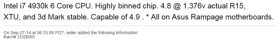

Ich bin gerade an Verhandlungen zum Kauf einer neuen CPU.
Im Forum von Overclock.net bin ich in einen Thread darauf aufmerksam geworden das ein sehr sehr guter 4930K zum Verkauf steht.
Der Besitzer hat sich vor einer Woche einen Haswell E 5960X gekauft.
Er hat extra für mich seine Ebay Aktion abgebrochen.
Intel i7 4930K | eBay
Er möchte das die CPU in gute Hände kommt.
Der Deal ist aktuell zu 95% abgeschlossen.
