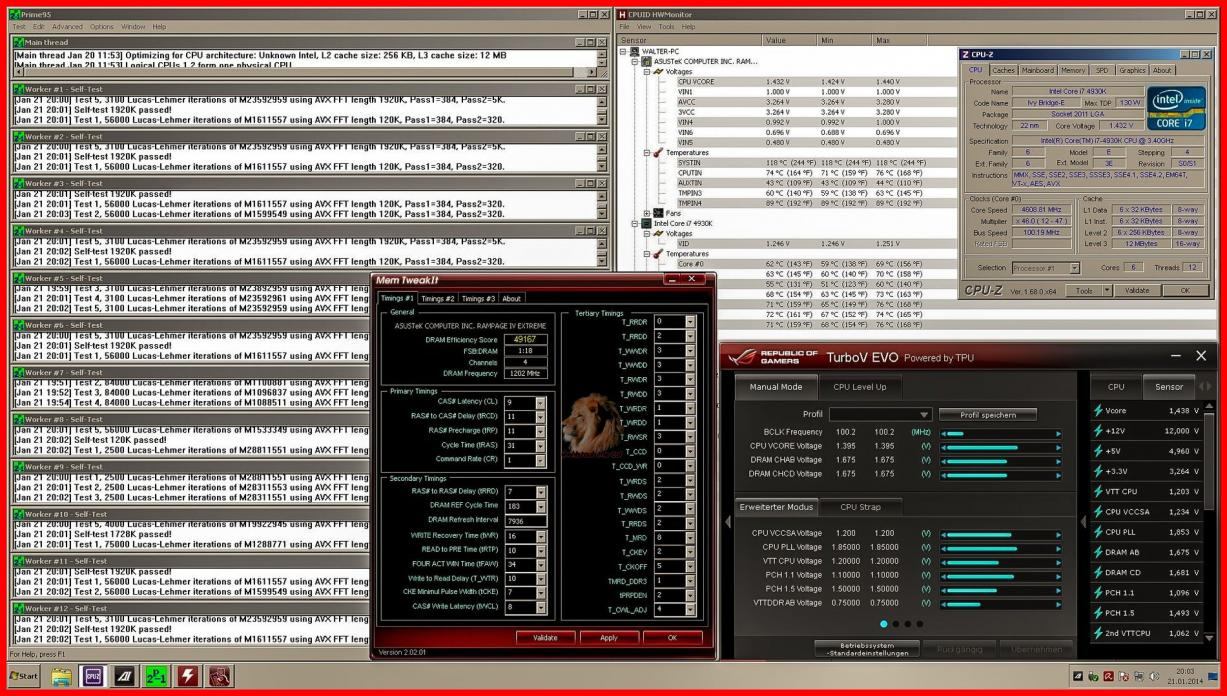

Update :

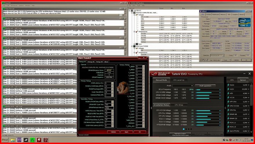

Diesmal gibt es etwas neues zum Overclocking Fortschritt !
Heute habe ich einen Prime 95 test Erfolgreich abgeschossen.
32h10min bis ich dann selber ohne Fehler Prime beendet habe.
( Bild dazu unten in Full HD für bessere Ansicht !)
attachment.php

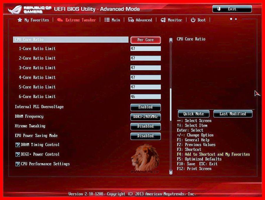

Danach habe ich mit dem CPU Multiplikator noch beschäftigt.
Im Bios kann man von Sync Cores auf Per Core ändern,
somit ist es möglich jeden Core einzel einen Multiplikator zuweisen in der Theorie !
Das geht leider nicht ganz so einfach wie ich es gerade geschrieben habe, es gibt da einen Hacken dabei.
Wenn der erste Core nicht stabil läuft, kann man den zweiten nicht einen höheren Multiplikator zuweisen
und das ganze geht so bis Core 6.
Beispiel:
Core 1 Fail geht nicht weiter, Core 1 Ok, Core 2 Fail geht nicht weiter, Core 1 ok, Core 2 ok, Core 3 Fail geht nicht weiter.
Ich hatte viel Glück, mein aller letzter Core als Nummer 6 macht keinen Multiplikator von 47.
Somit kann ich 5 Kerne mit 4,7GHz und einen Kern mit 4,6GHz laufen lassen, einfach genial, bin sehr happy da drüber ! :)
attachment.php
Zwei Dinge sind noch anzugehen :

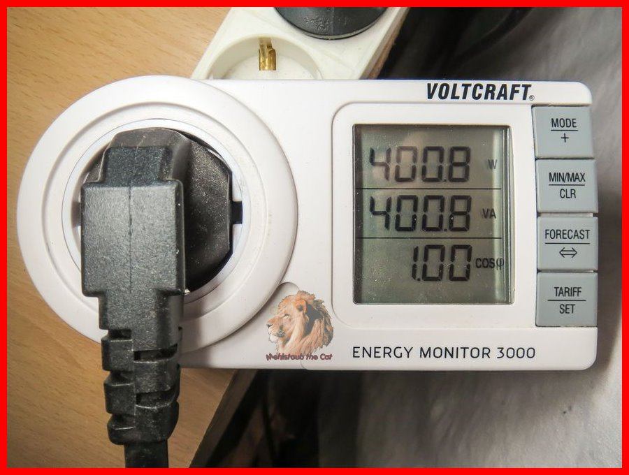

1. Optimierung der Spannungen :
Aktuell braucht der komplette Rechner und Volllast Prime 95 ziemlich genau 400Watt. ( Nur der Rechner ohne Monitor )
Diese werde ich versuche so weit wie möglich nach unten zu drücken
und alle Spannungen auf ein stabiles Minimum zu trimmen.
Ein paar Watt lassen sich damit bestimmt noch einsparen mal sehn wieviel, lassen wir uns mal überraschen.
attachment.php

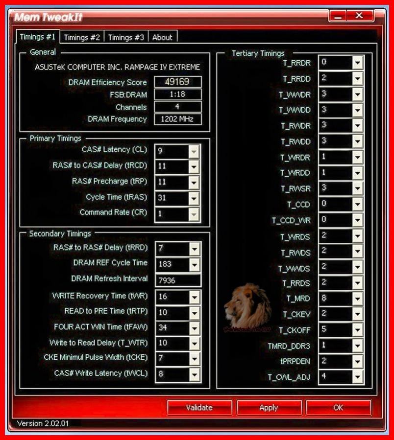

2. Speichertimings optimieren :
Das Bild zeigt die aktuellen Standard Speicher Timings "nicht" optimiert mit einem Memtweakit DRAM Efficiency Score von 49169.
Diesen Score werde es weiter erhöhen mit verschärften Timings.
attachment.php
kannst du dann zum Beispiel die ersten 4 Cores auch auf einem Multi von 48 setzen und den 6. so lassen?
Nein, der erste Core verträgt schon keine 48er Multi mehr, daher ist das so Final.
Bin wie gesagt sehr zufrieden damit ! :)

Mit dem Verbrauch wirst du erstmal nur an CPU usw rangehen? Die 7950 hast du nicht übertaktet?
Ich glaube, dass Versand auch per Spedition nicht vertretbar wäre :fresse:
Der Verbrauch ist nur der Rechner, die Grafikkarte war bei messen und Foto schießen nicht übertaktet,
der Monitor war ausgeschaltet, somit die Grafikkarte im Zero Core Modus.
So entstanden die 400 Watt aktuell.

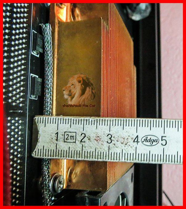

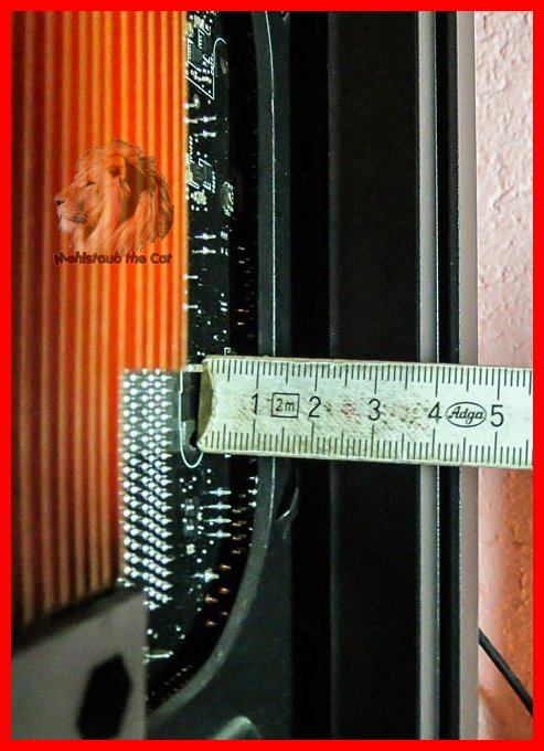

Habe Bilder gemacht von den Abmessungen hinter dem Mainboard.
Insgesamt sind es genau 35mm von Mainboard bis Seitenteil.
attachment.php
Und aktuell sind es 26mm von Mainboard bis Oberkante des Kupferkühlers.
attachment.php
Der Kupferkühler ist laut Angaben des Herstellers 23,5mm hoch.
Dynatron Corporation - the leading manufacturer of CPU cooling products.
26mm - 23,5mm = 2,5mm das entspricht der dicke von Mainbaord bis zum Kupferkühler,
also Wärmeleitpad, Backplate Modul und Wärmeleitpaste.
Der Kupferkühler ist wie gesagt 23,5mm hoch die Lamellen sind davon 18mm hoch.
23,5mm - 18mm = 5,5mm Das ist die dicke des Kupferkühler Bodens ohne Lamellen.
Ich werde hier einen Teil der Lamellen heraus dremeln
und den Kupferboden etwas abtragen also die 5,5mm sind der schlimmste Fall.
Der EK- GPU Kühler ist laut Datenblatt 26,5mm hoch.
http://www.ekwb.com/shop/EK-PSS/EK-PSS-3831109805169.pdf
Backplate Modul 2,5mm + Kupferkühler Boden 5,5mm + EK- GPU Kühler 26,5mm = 34,5mm
Somit ergibt sich wenn alle optimal läuft eine Gesamthöhe von 34,5mm.
35mm - 34,5mm = 0,5mm
Dann wären noch genau ein halber mm bis zum Seitenteil.
Das ist der "Worst Case" !
Ich kann von dem Backplate Modul noch etwas abschleifen und noch etwas vom Kupferkühlerboden.
Und ganz zur Not noch ein wenig den Plexideckel des Wasserkühlers.
Somit sollte es funktionieren mit dem EK GPU Wasserkühler auf der Rücksteite des Mainboards. ;)
Berechnung beendet ! :)

Von der Backplate auf dem Board solltest du lieber nichts abschleifen, die ist zumindest bei mir recht dünn und dann liegt der kühler auch schnell auf den elektronischen Bauteilen auf.
Dann solltest du noch auf die Anschlüsse des Kühlers achten, auf Bildern sehen die GPU-only-Blöcke nicht so aus, als ob die Anschlüsse im rechten Winkel angebracht sind.
Bin aber mal gespannt wie du das umsetzt. :)
Könntest alternativ auch selber nen Wasserkühler bauen, bzw fertigen lassen. Liquid Extasy bietet sowas zum Beispiel an.
Wenn man grad denkt der Kupferkühler an der Backplate wäre das Maximum, willst du auch noch wasserkühlen... Super :d
Interessant Idee, der WaKü-Backplate-Mod :d
Ich kenne Marc von Liquid Extasy, habe schon etwas anfertigen lassen war auch sehr zufrieden davon, hat halt seinen Preis.
Die Backplate ist ja schon geschliffen aber es ist noch viel Platz bis ich zu den Bauteilen komme,
somit noch bissel mehr möglich. Wie du schon erwähnt hast sind die Anschlüsse nicht im rechten Winkel,
das glaube ich auch, aber ich habe genug Winkel um das zu ändern sollte also passen.
Das mit dem GPU Wasserkühler ist ein Versuch wenn er nicht drauf passen sollte geht er zurück.
Aber bin mir ziemlich sicher das ich es hin bekomme, Daumen drücken ! :)
