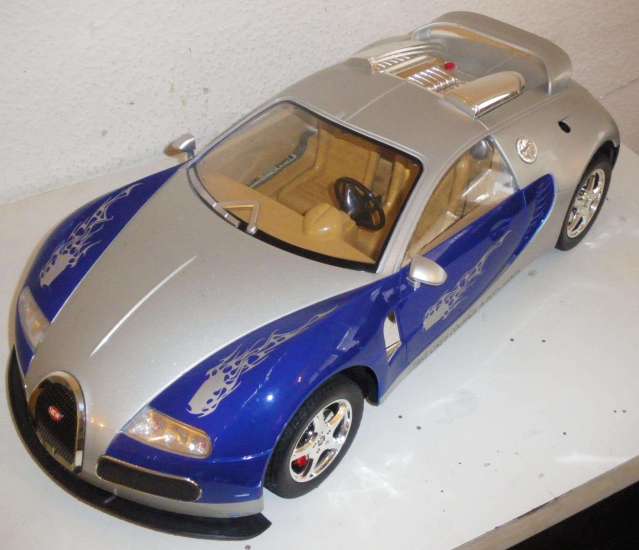

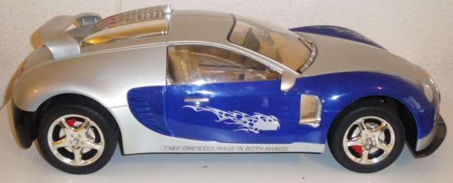

Nun, wieder ein Projekt auf räder. Diesmal, ein Bugatti Veiron in Größe 1:7
austattung, ähnlich wie bei mein erstes Projekt Enzo Ferrari HTPC (was neu aufgeholt wird) jedoch ohne sinlose lüfter und möglicherweise ein SLIM BluRay Combo mit Disc einzug anstat Normales LW.
Alls Grundaustattung:
- Mainboard Mini ITX Zotac ION A-E Atom 330 DualCore
- 4 GB RAM (2 x 2 GB) Corsair PC2-800
Als "i" tüpfelhien bei diesen projekt, wird die 27 Mhz fahrsteuerung (Sender und Empfänger) umgebaut um den Rechner fern zu Bedienen. Das Bedeutet, Start / Reset / Medien LW wird per 27 Mhz Funk Ferngesteuert.
trotz 27 Mhz funkfernsteuerung, wird der Rechner auch Normale Tasten haben was alls Radkappen Getarnt werden.

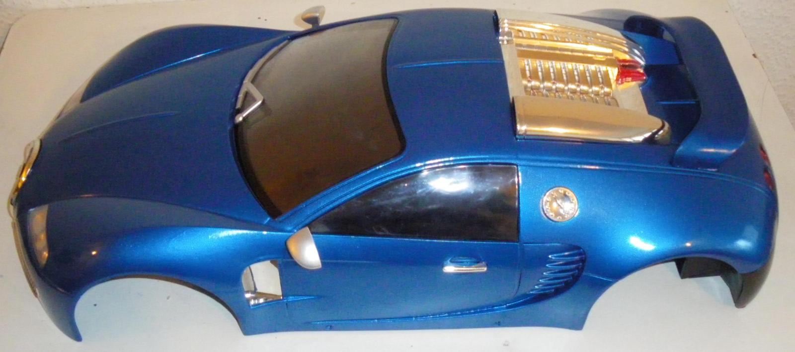

Das Basis Auto (Siehe bildern) wird neu Lakiert in Blau Metalic wie der Hummer AMD PC um die Chromteile besser zur Geltung zu Bekommen.
Das in den Bildern Sichtbare Innenleben flieht Raus, die türen was sich öffnen werden Zugeklebt, Scheiben getönt mit Tönungsfolie.

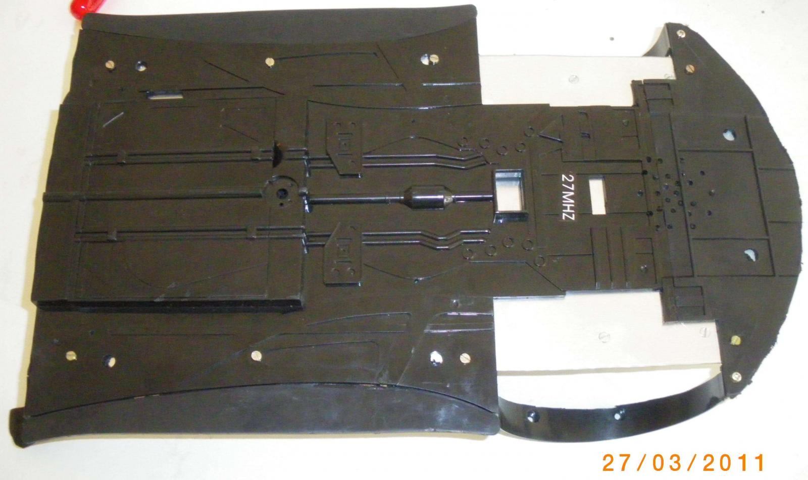

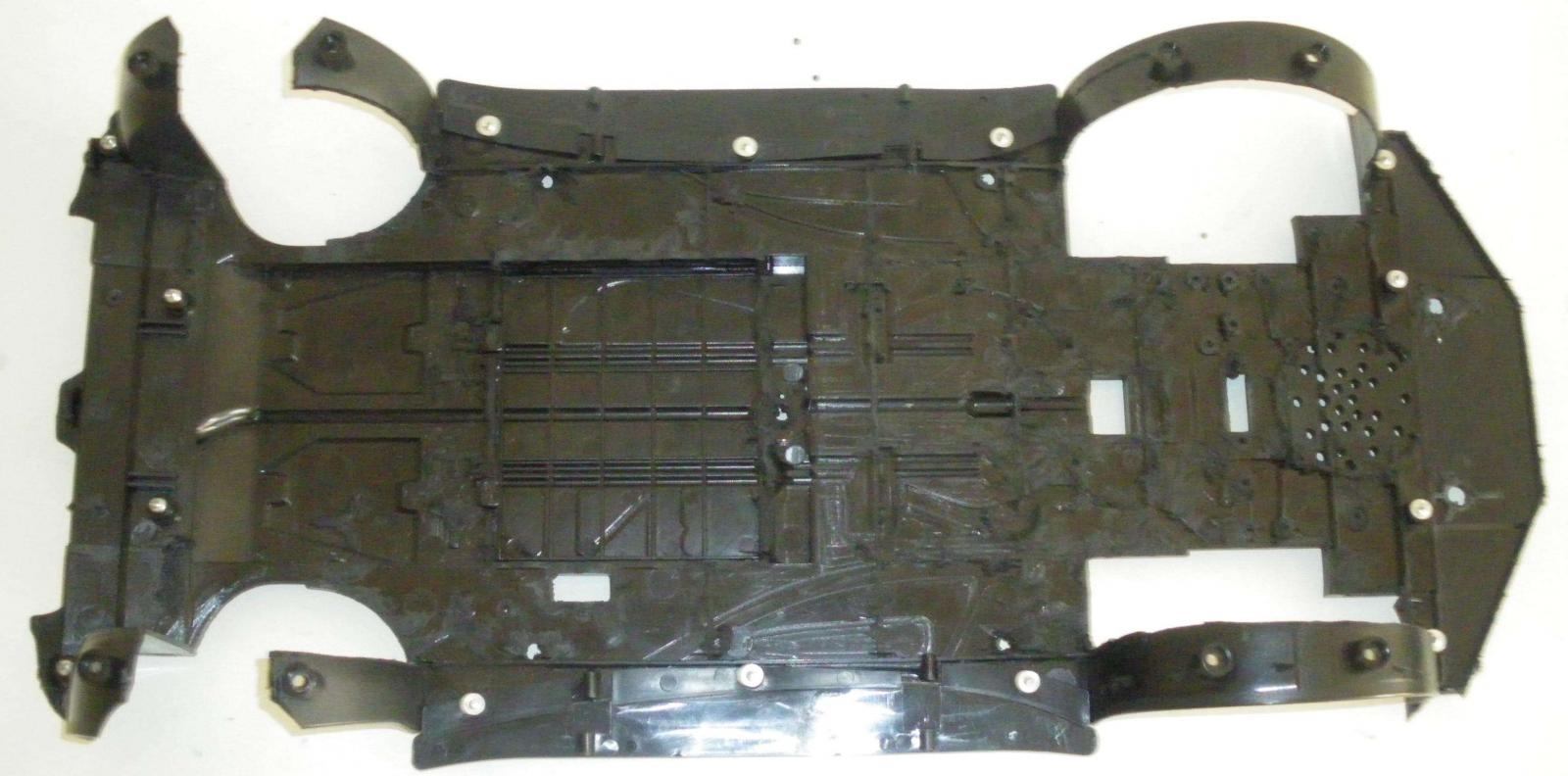

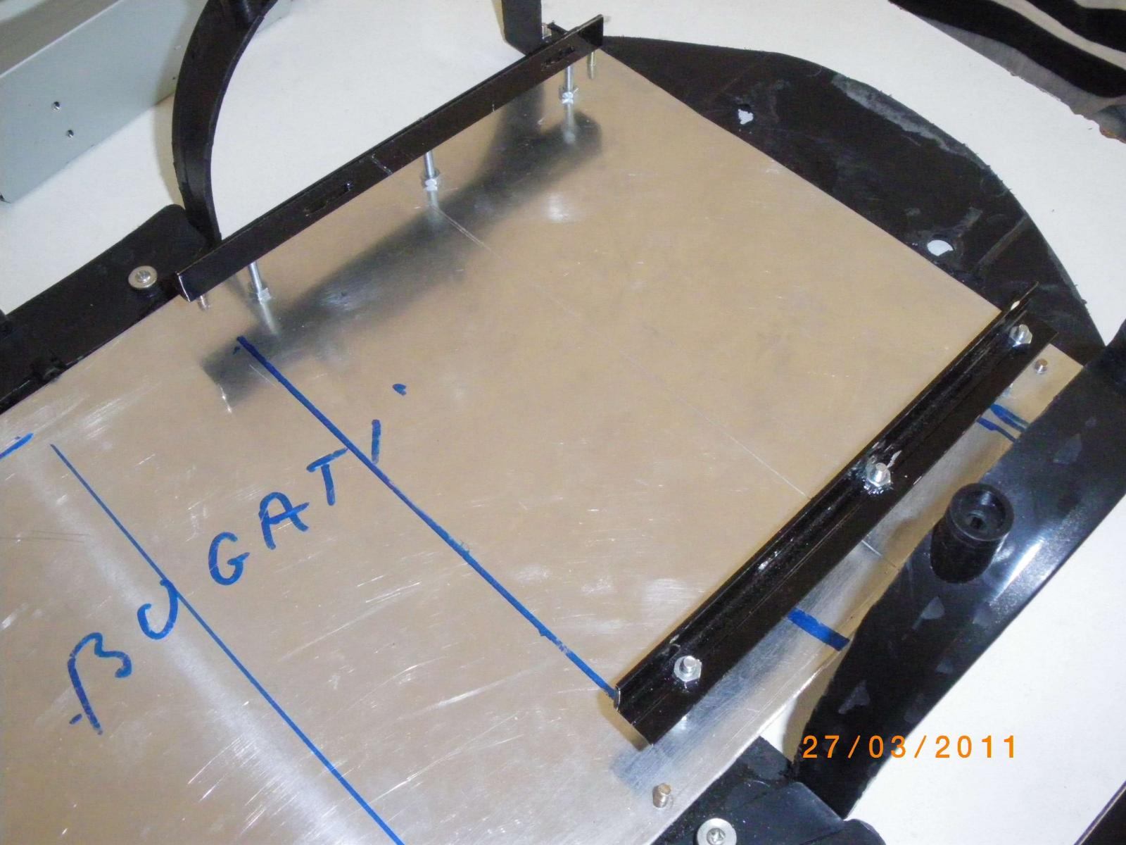

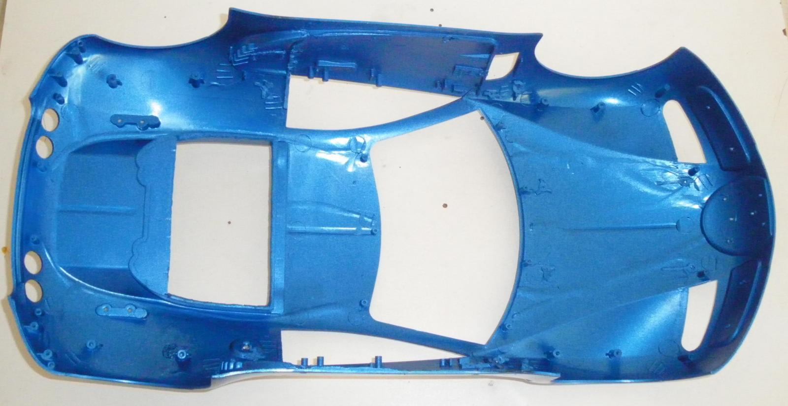

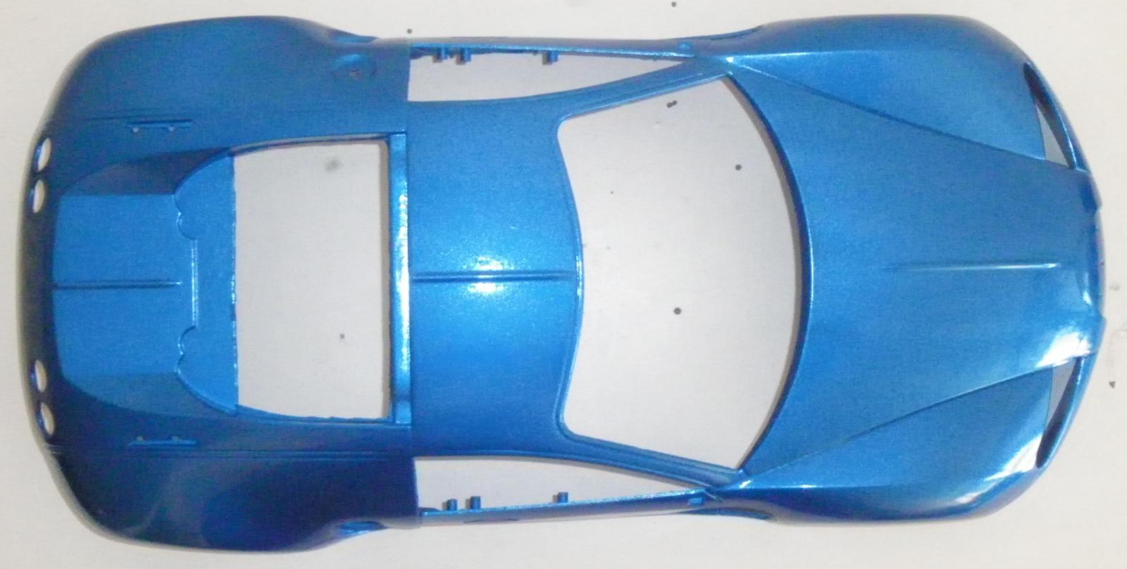

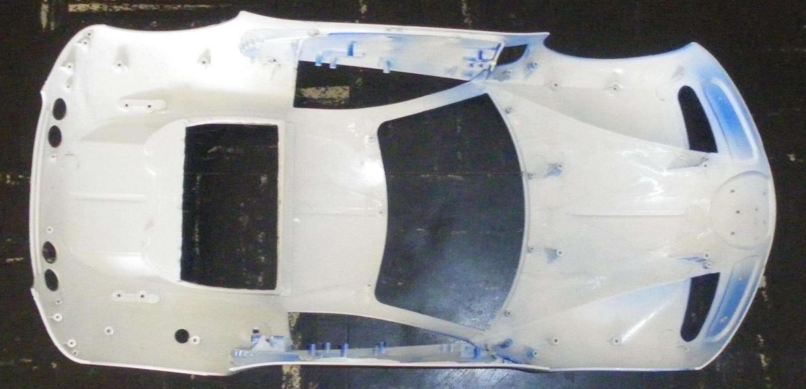

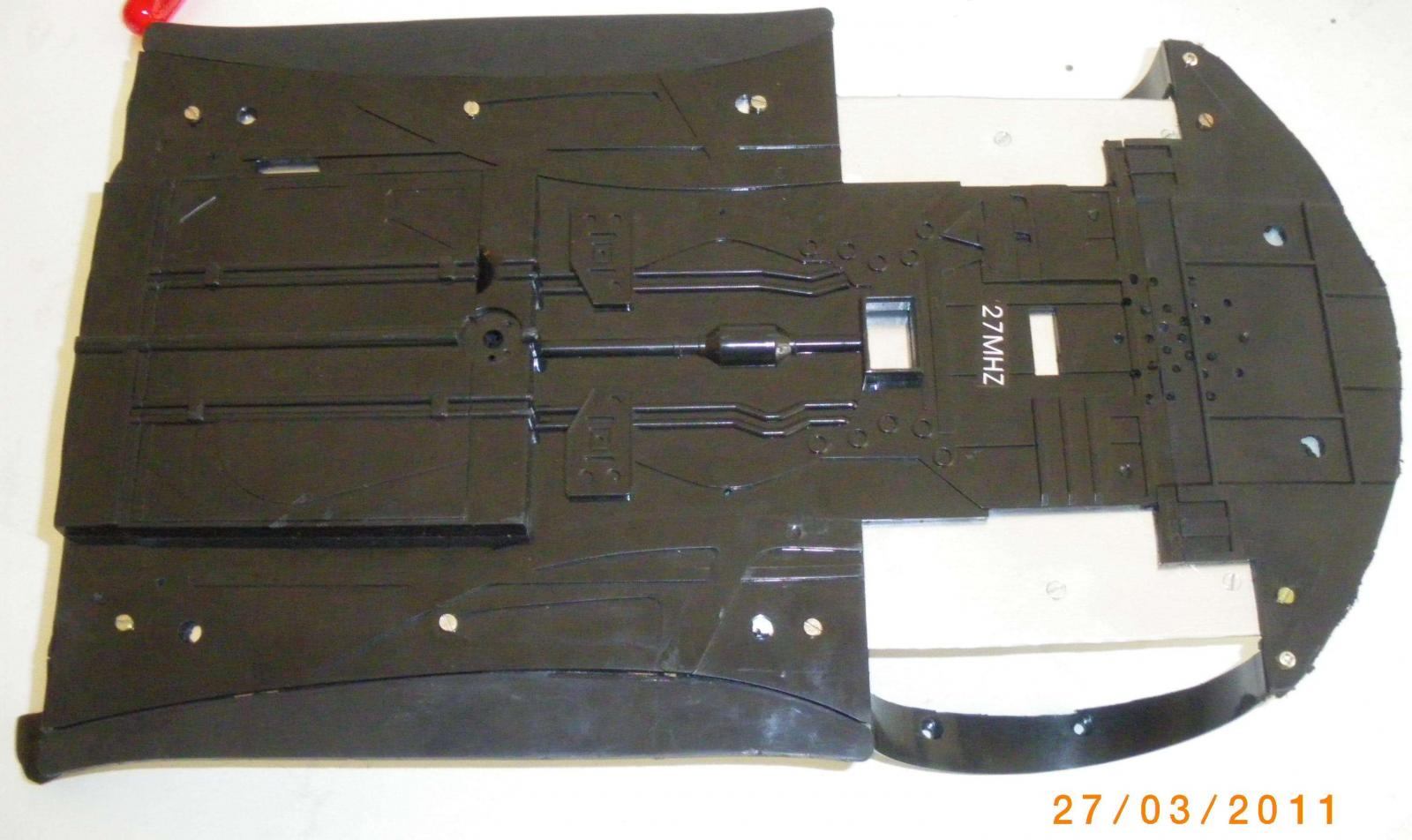

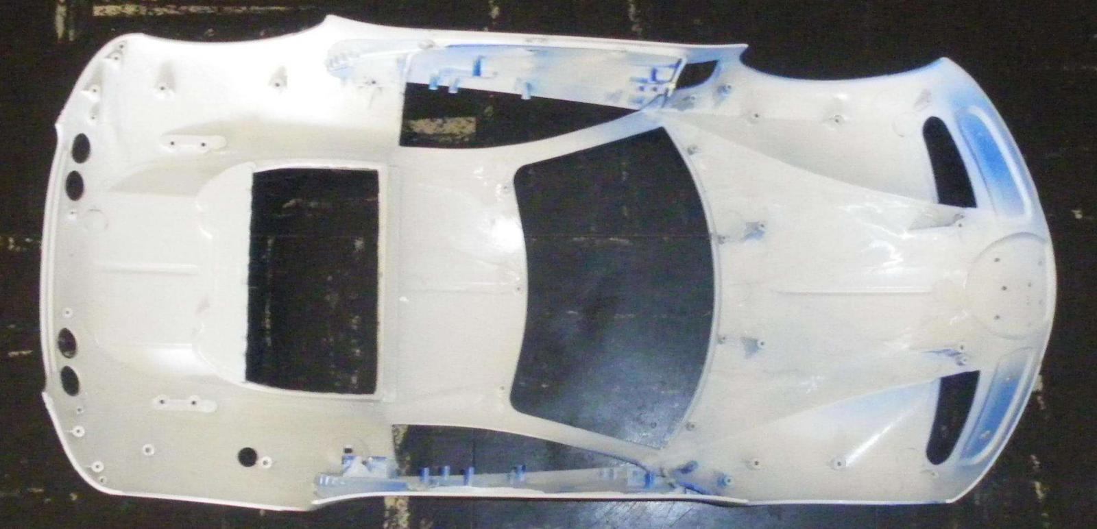

Auch im Vergleich zum Enzo, Hier wird kein neuer chassis mehr Hergestellt sondern der Originale Überarbeitet und bekommt eine 1,5 mm Alublech Einlage um diesen zu Verstärken. auf diese Art und weise wird die Originalität beser Beibehalten auch im Chassis Bereich.
In den Bildern, den bereits grob geglätterte Chassis und die karosserie mit den bereitz eingeklebten Türen u. lüftungen, unter der Motoratrappe wurde die Karosserie Ausgeschnitten um in der höhe noch etwas Platz zu gewinnen:

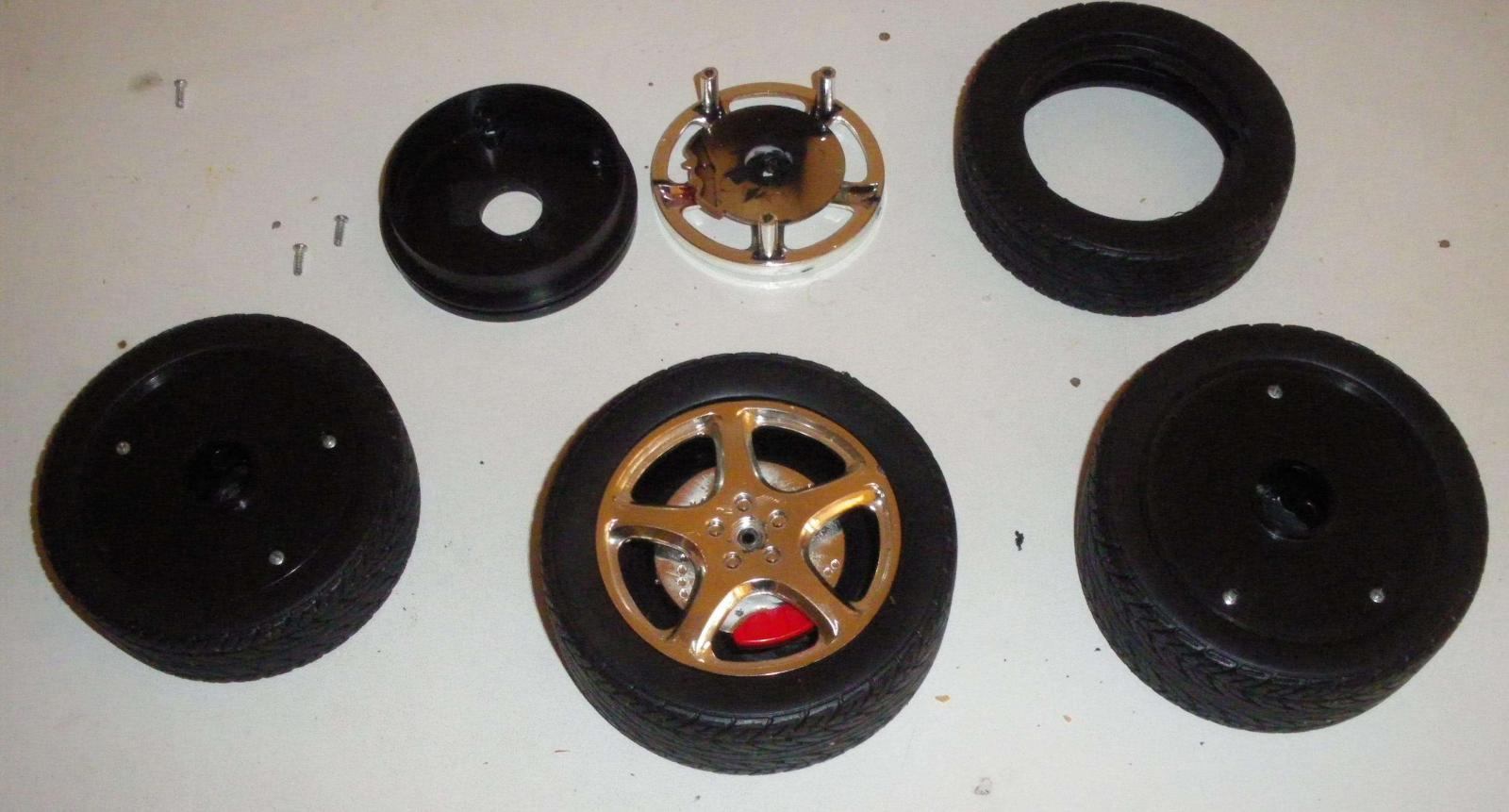

Heute hab ich noch an den Rädern Gebastelt weil diese auch umgeändert werden. Ist aber nichts Weltbewegendes. Die zentrierungen wurden Ausgetrennt und die bremsscheiben Atrappen in den Felgen Eingeklebt.
Das muss so sein weil hier Tasten verbaut werden und wen meine Berechnungen Hinhauen, kommen in den fronträdern kleine Lautsprechern herein. Bin mir aber nicht 100% sicher ob das hinhauen wird.
Hier ein Bild mit den Rädern.
Ein Rad ist offen das man sieht wie die Felge Zusammengebaut wird. Die Mitte ist Ausgehoben, Scheibenbremsen Eingeklebt.
Die mittige Bohrungen werden noch Demensprechend Vergrößert für den Tasten.

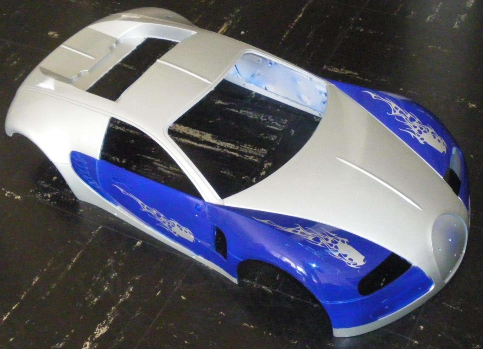

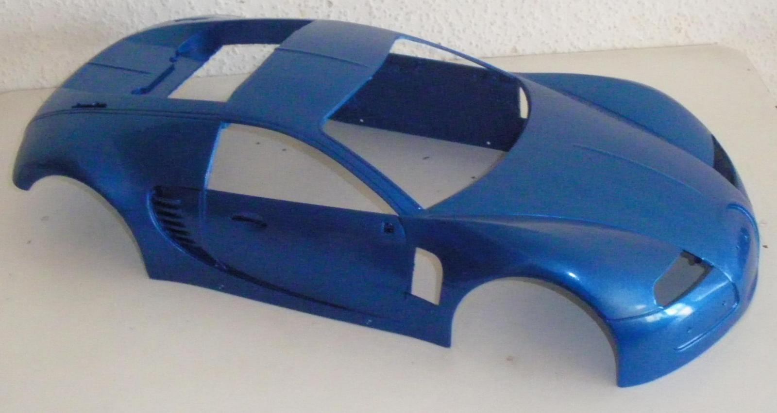

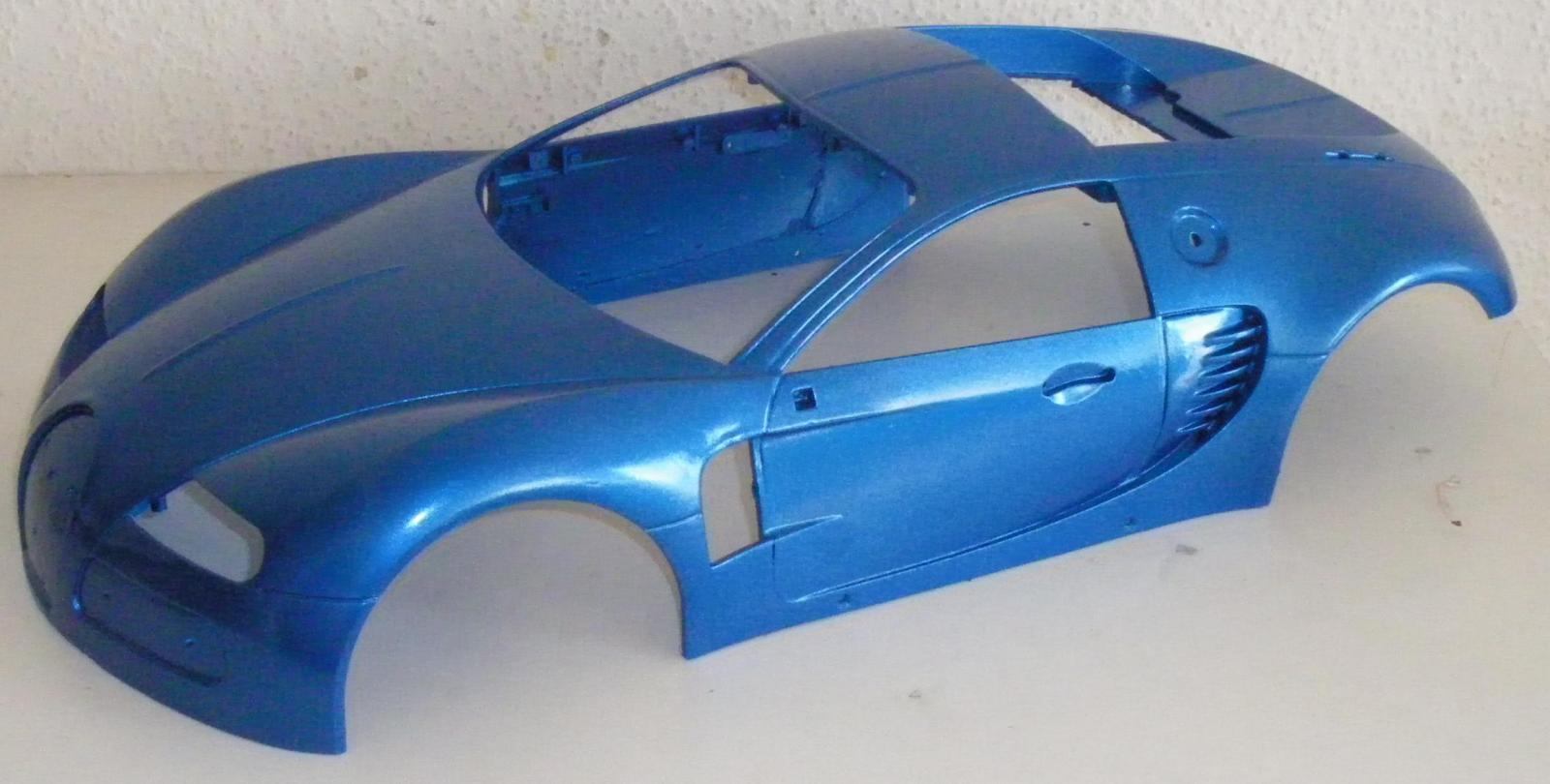

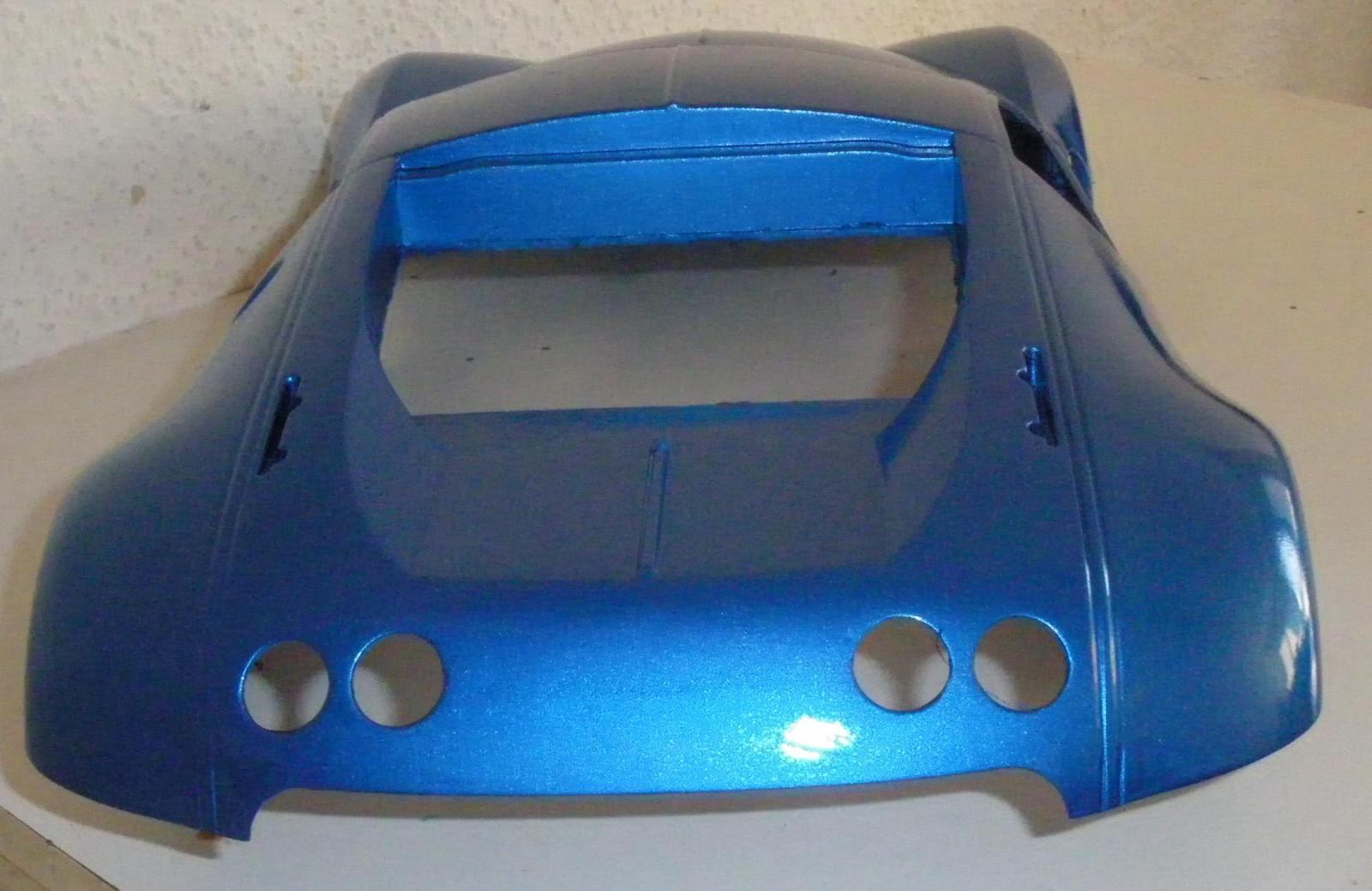

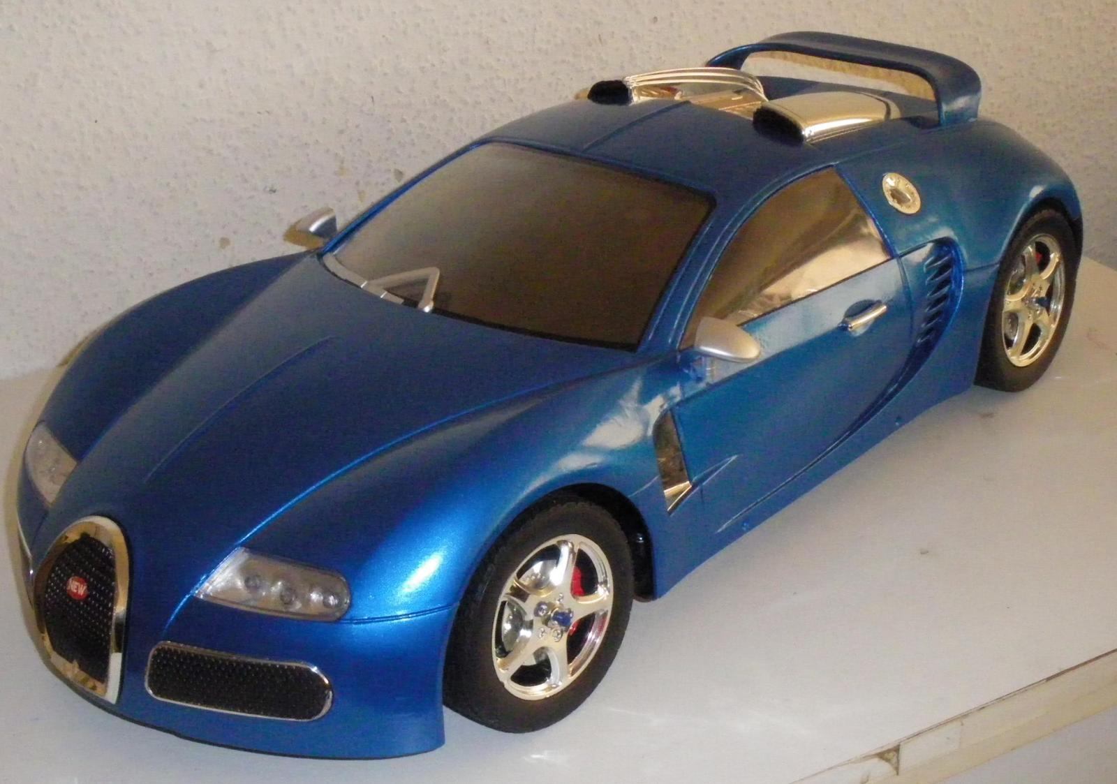

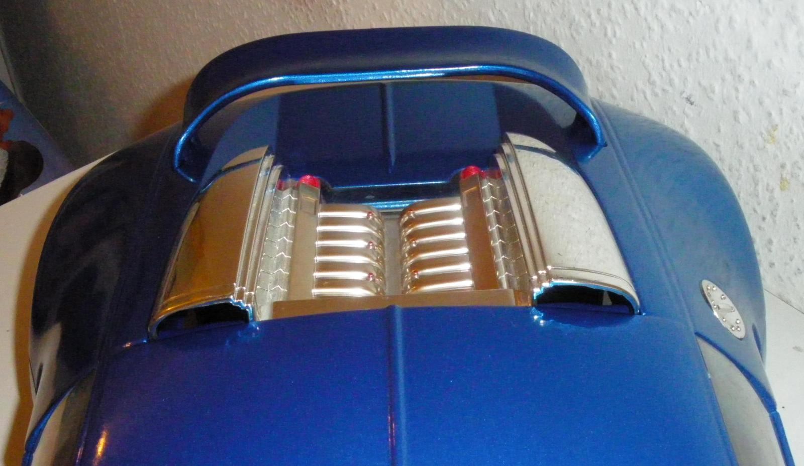

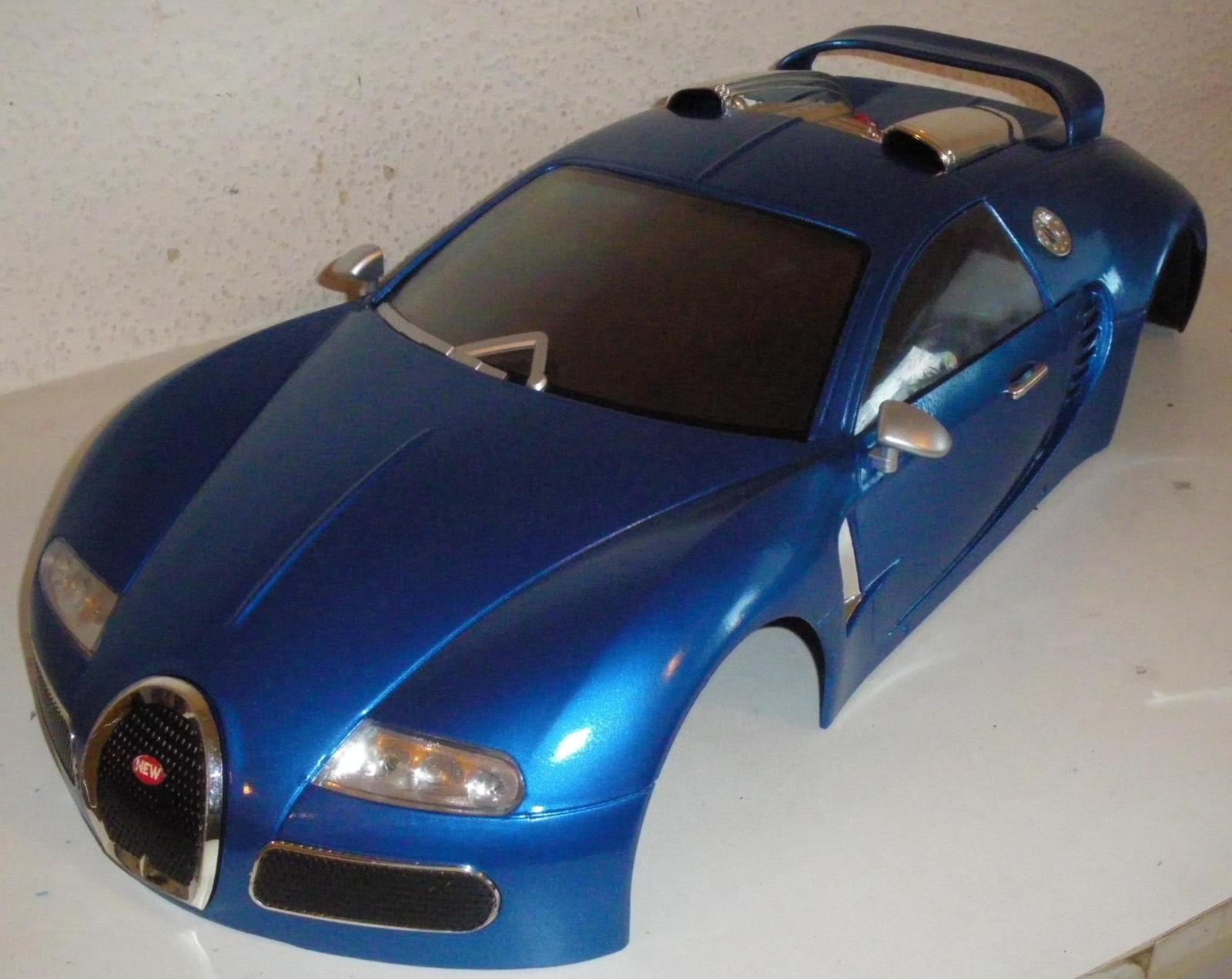

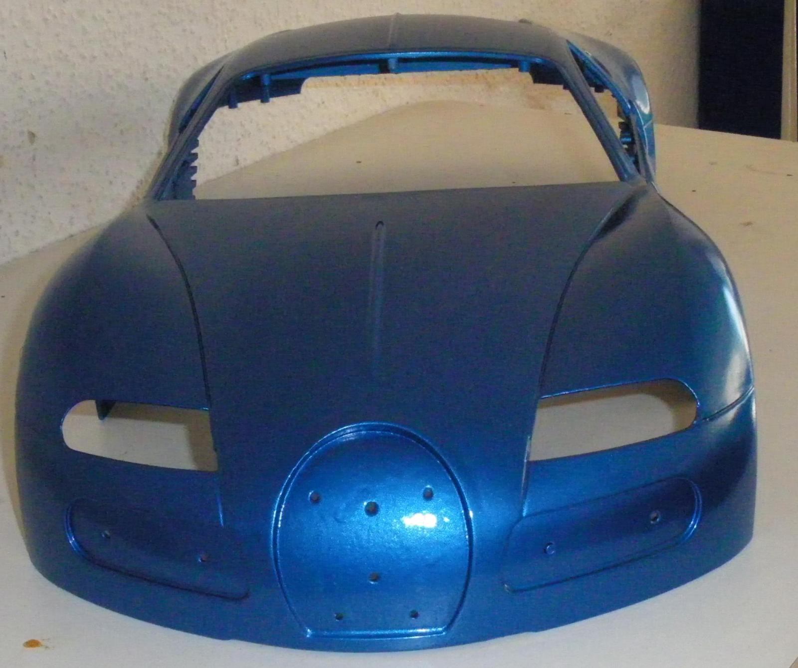

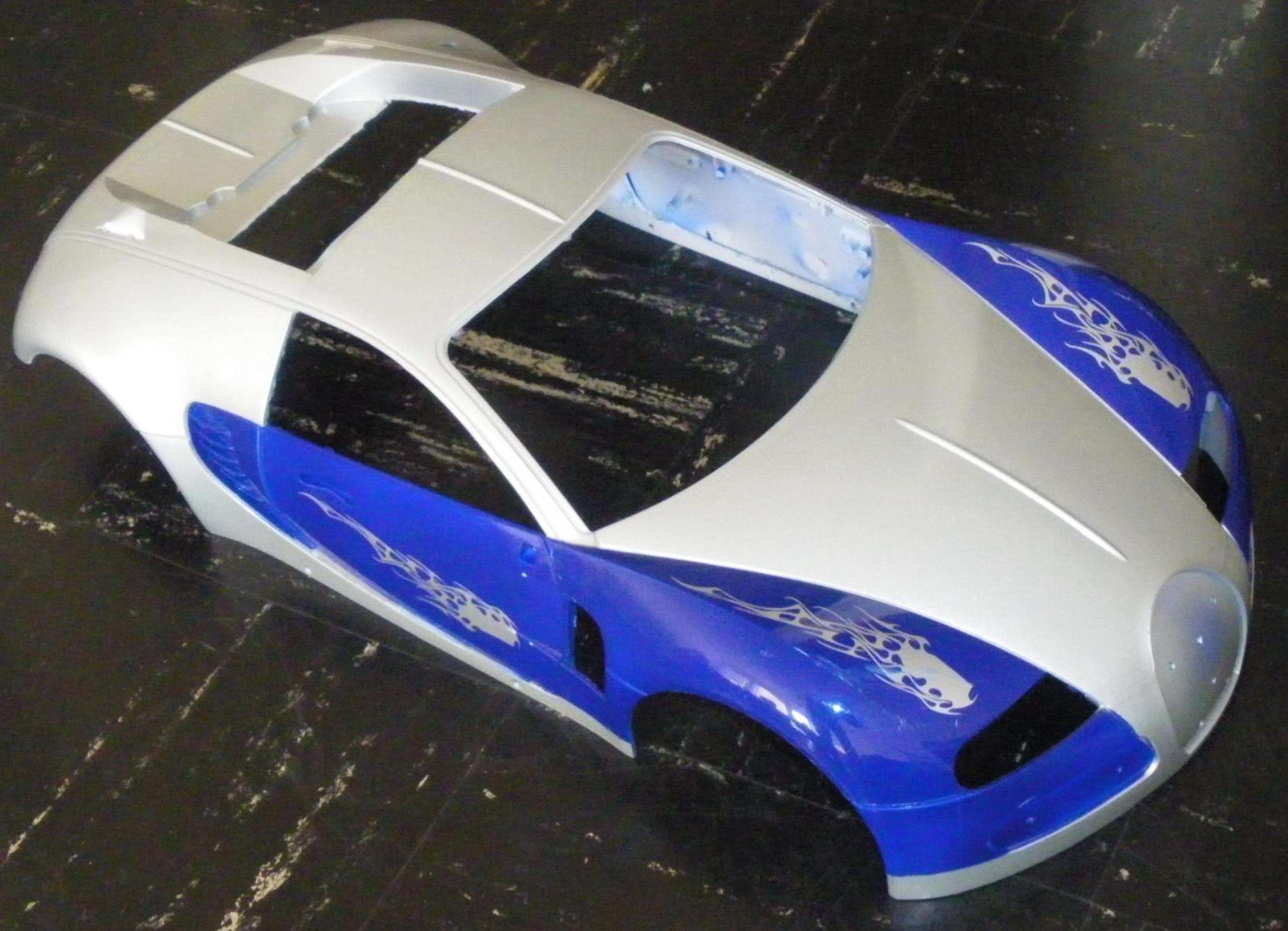

Nach gut 1 woche stressiges gefummle, ist nun auch die karosserie lackiert.
das ist auch die letzte dieser art was ich lackierte. Den horrortripp tue ich mir nicht mehr an. Das ist nun schon das dritte mal und es reicht. bei alle bemühungen, es ist noch immer nicht so zufriedenstellend wie ich es haben will aber diese chinesische plaste ist einfach nur ein desaster und mehr, ist nicht:
Die karosse habe ich auch im Inneren Lackiert jedoch ohne Klarlack (nicht notwendig) weil das werksweiss war unmöglich.
die Ewentuelle ausschnitte für den DVD / BluRay LW sind noch nicht gemacht. Der von mir Gewünschte SLIM BluRay mit disc Einzug ist überall Verzeichnet aber nirgendwo Lieferbar so das muss ich noch warten und ewentuell ein Anderen Entschluß fassen, ein Normales 5,25" LW Verbauen und dann muss einiges in der front front abgetrennt werden.
Mal sehen was sich ergibt. Momentan....... Warteschleife:

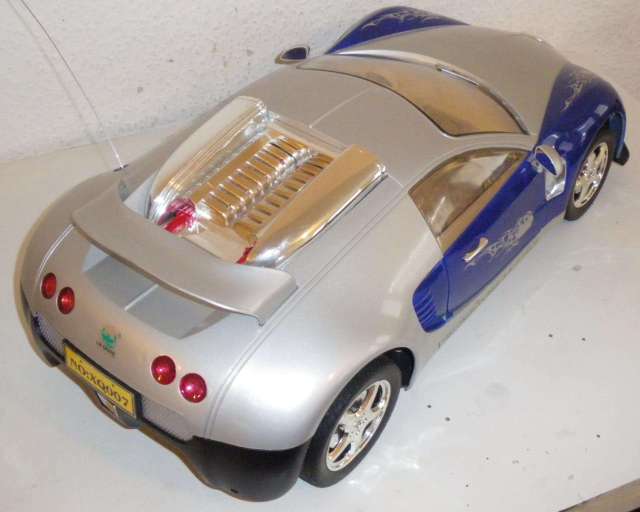

Um eine sorge weniger zu haben, hab ich den kram an der karosse verbaut.
Die Blenden was mit 1, 2, 3 numeriert sind, sind nur aufgesteckt um bilder zu machen. Dort wird noch bearbeitet für den LW. Die motor lufteinlässe wurden auch ausgedremelt um den CPU etwas luft zu gönnen:

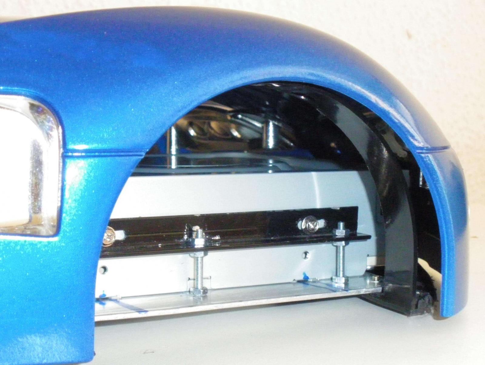

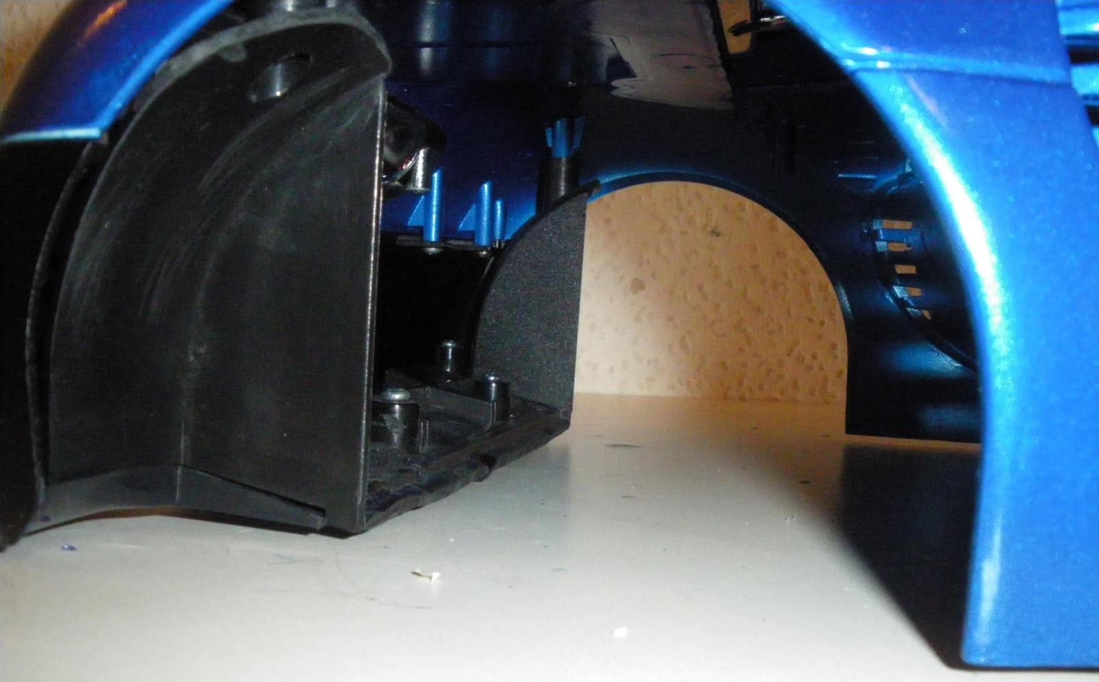

Im Heck, Zwischen den Hinterrädern wurde ein stück vom Chassis Abgetrennt. So kommt man leicht an den Anschlüssen des MB's und mit den hinteren teil des Chassis wird das gesammte Verdeckt und Unsichtbar:

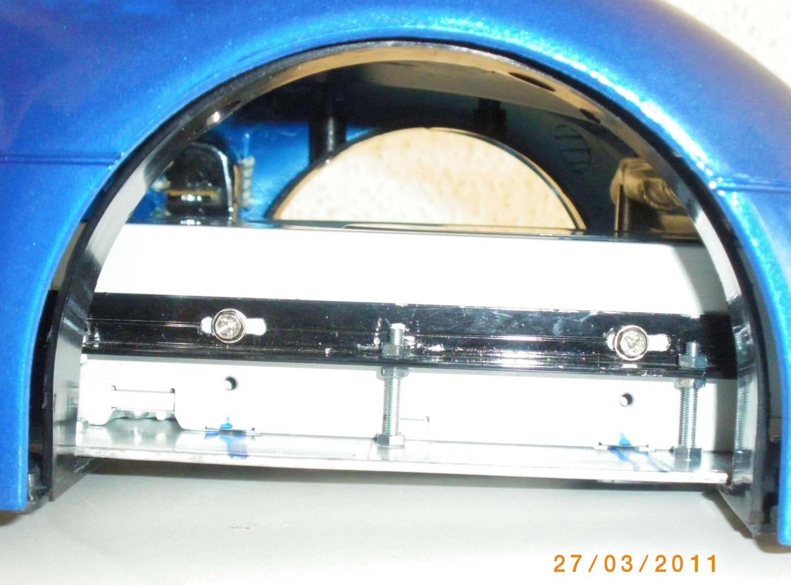

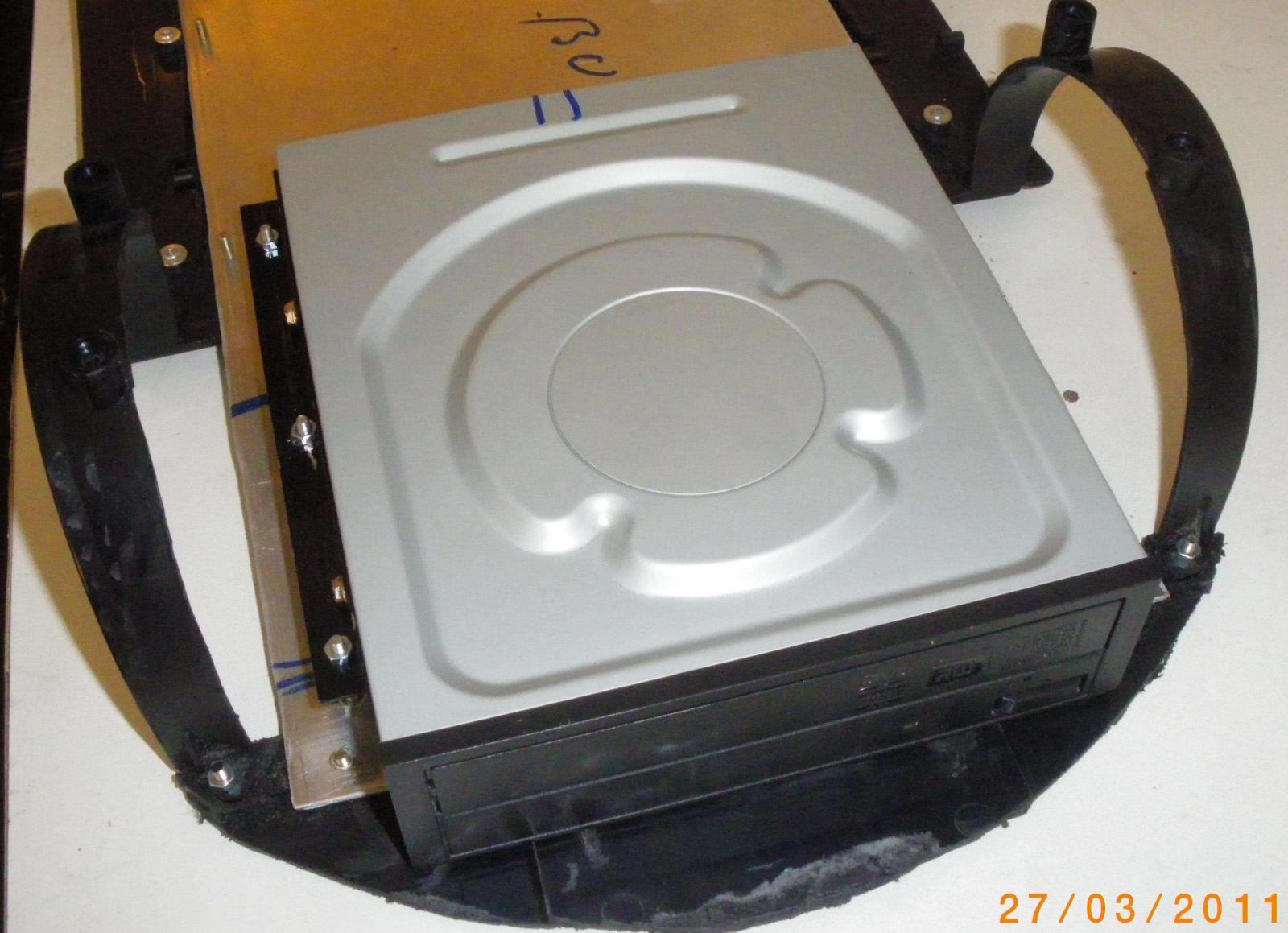

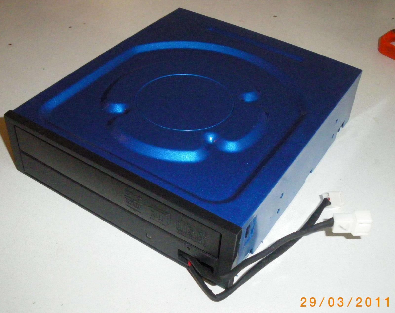

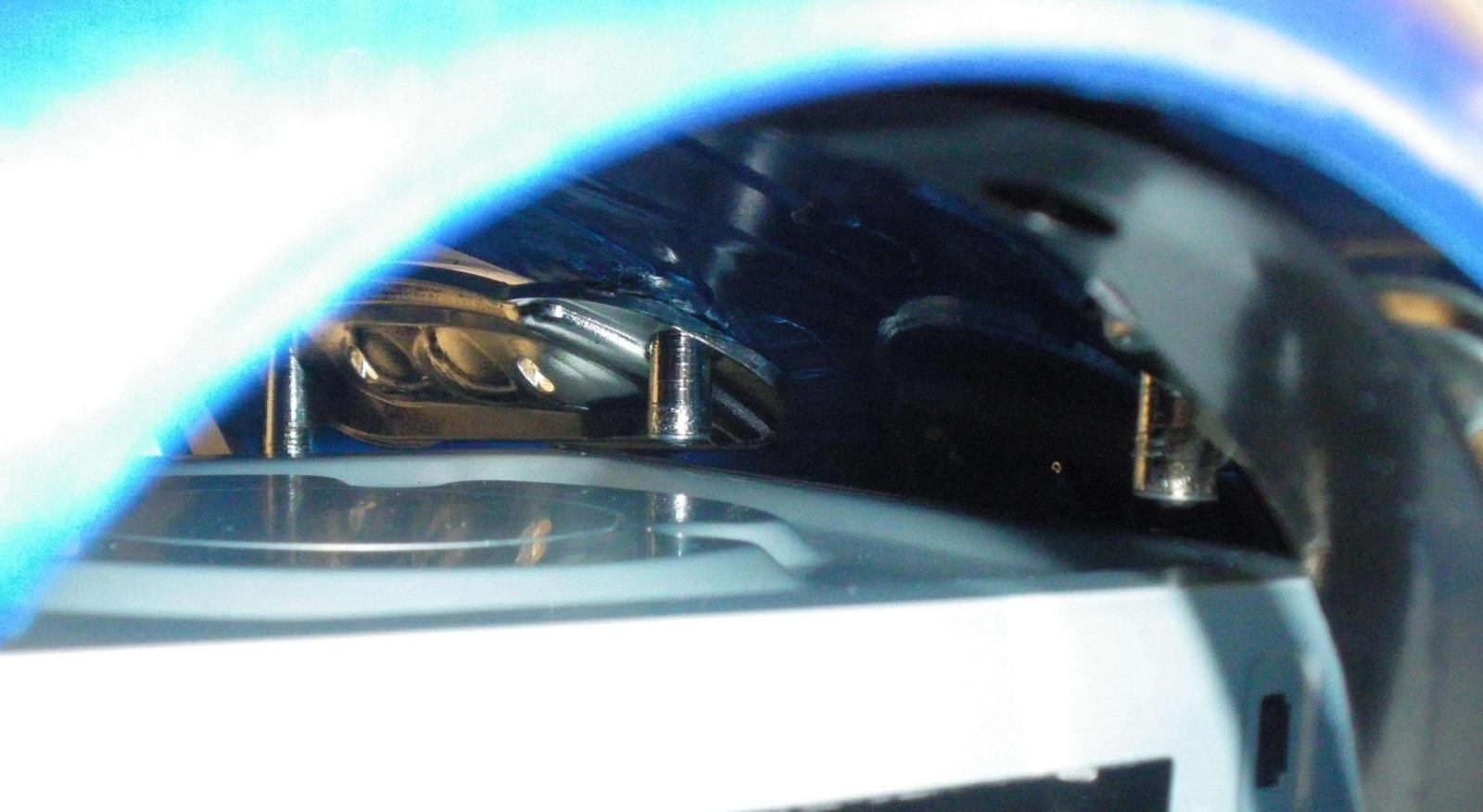

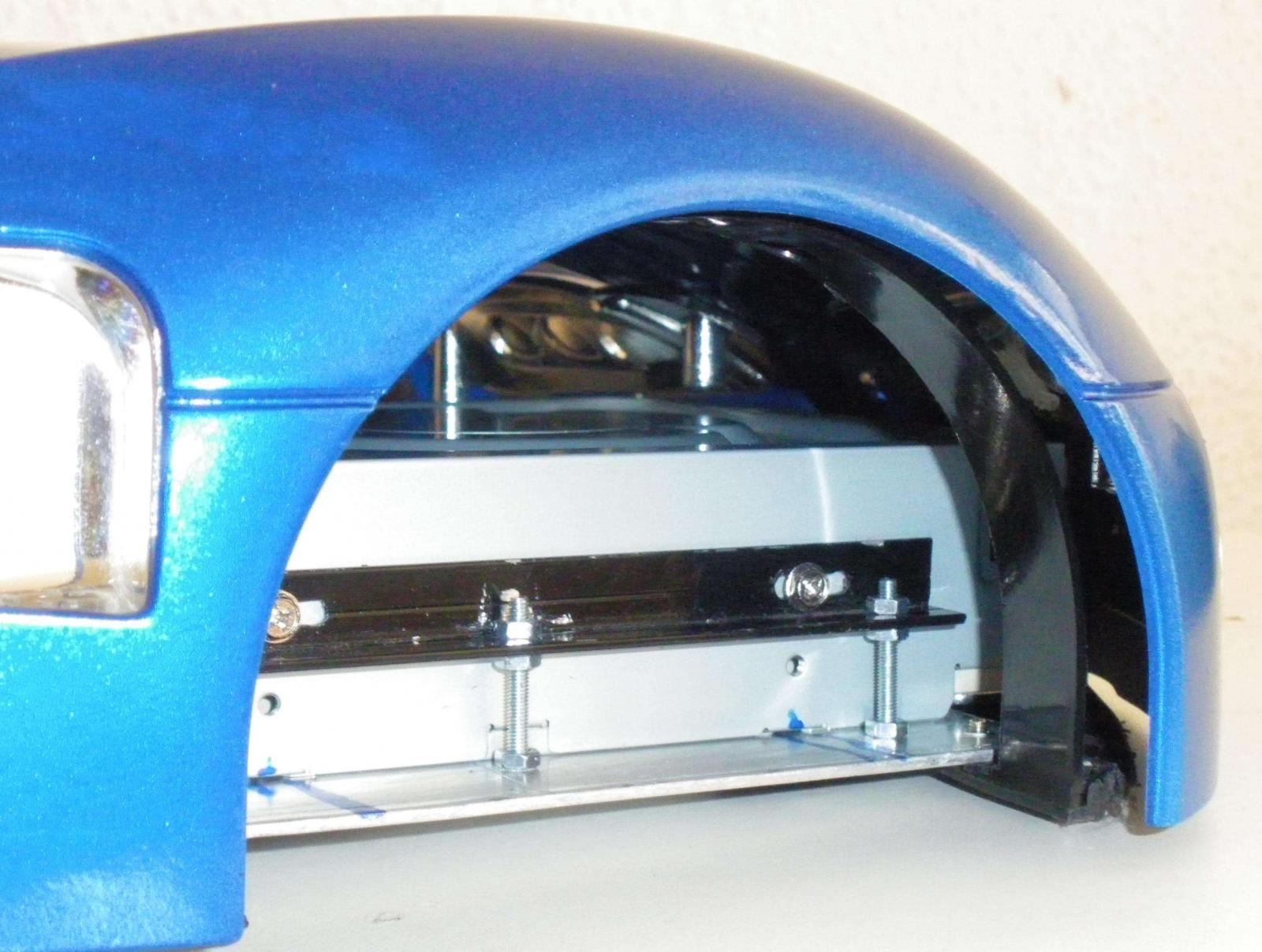

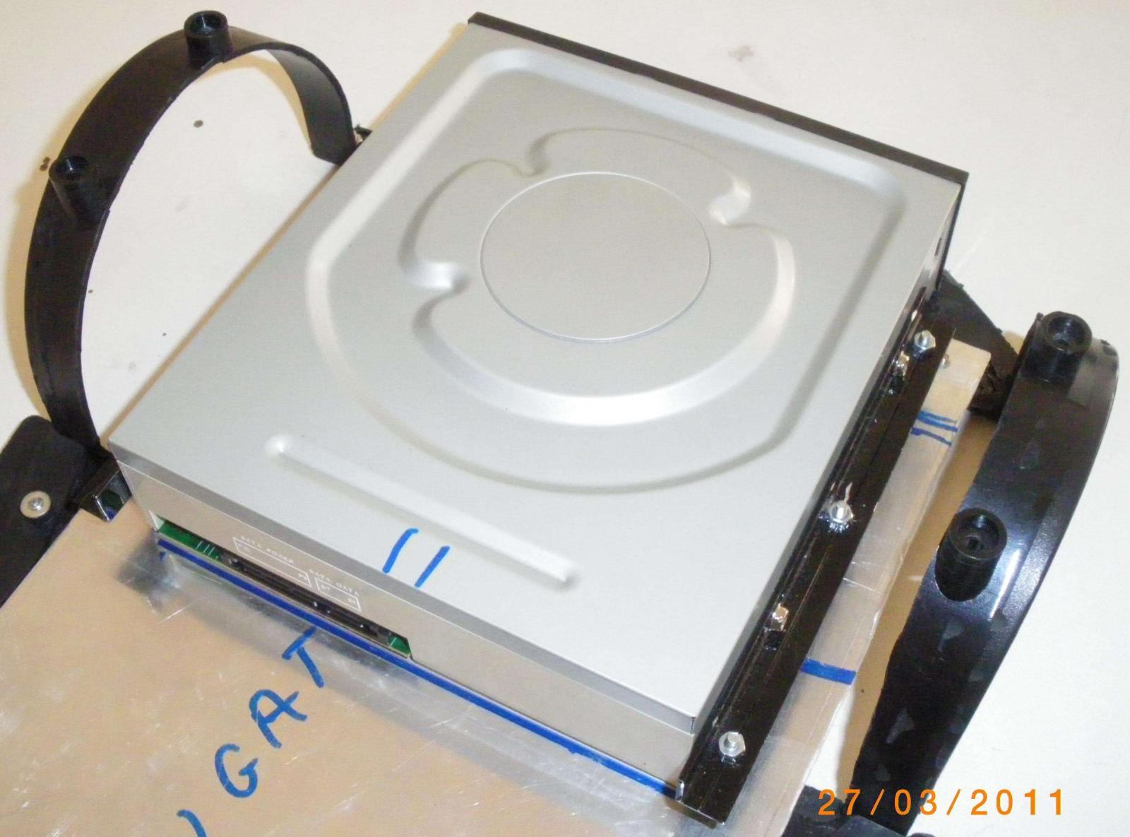

In den volgenden Bildern zu sehen wie der ROM-LW am Chassis montiert wird, die die Rückseite, klar, wird zum schluss lackiert.
Dieser ist wiederum am originalen plaste Chassis Festgeschraubt. Wird zum Schluss auch noch mit eine Gummierte Masse Verklebt, zusatzmuttern Verschwinden, schrauben werden Gekürzt:

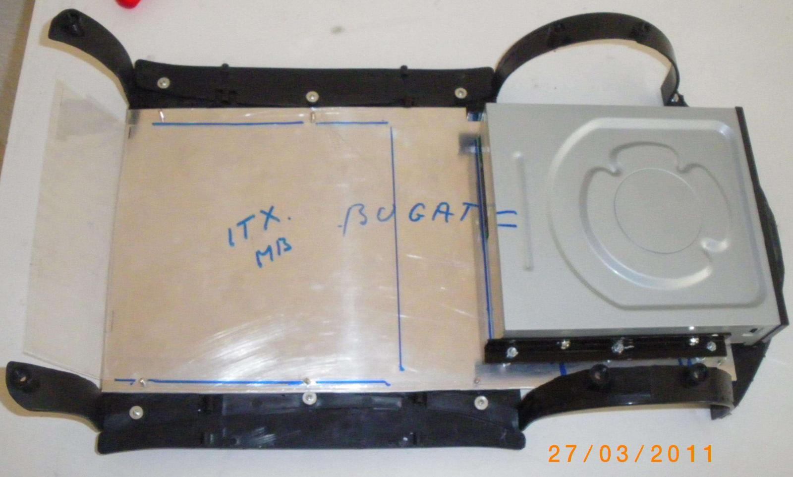

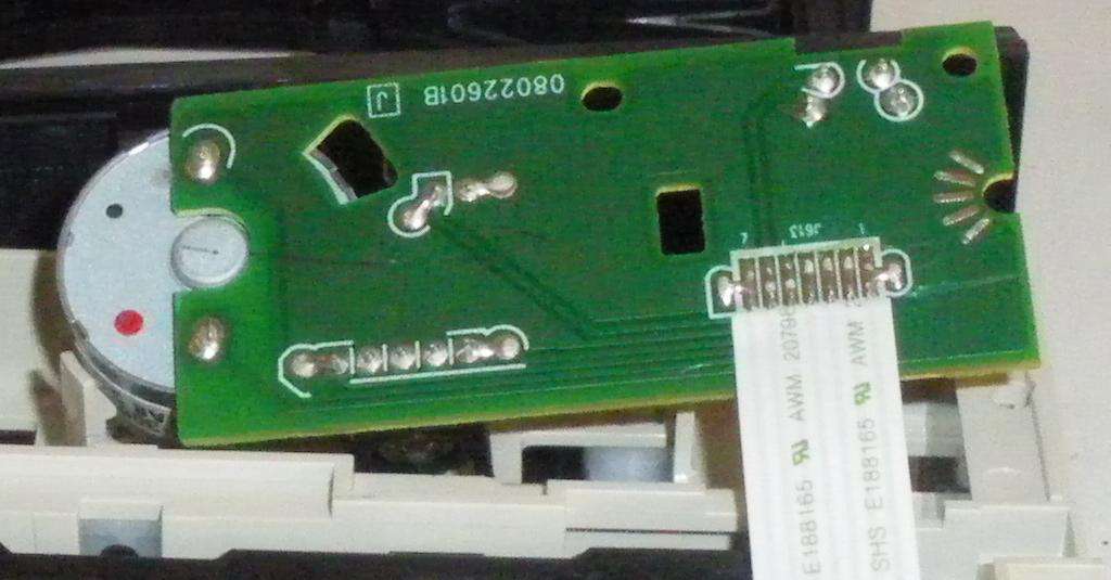

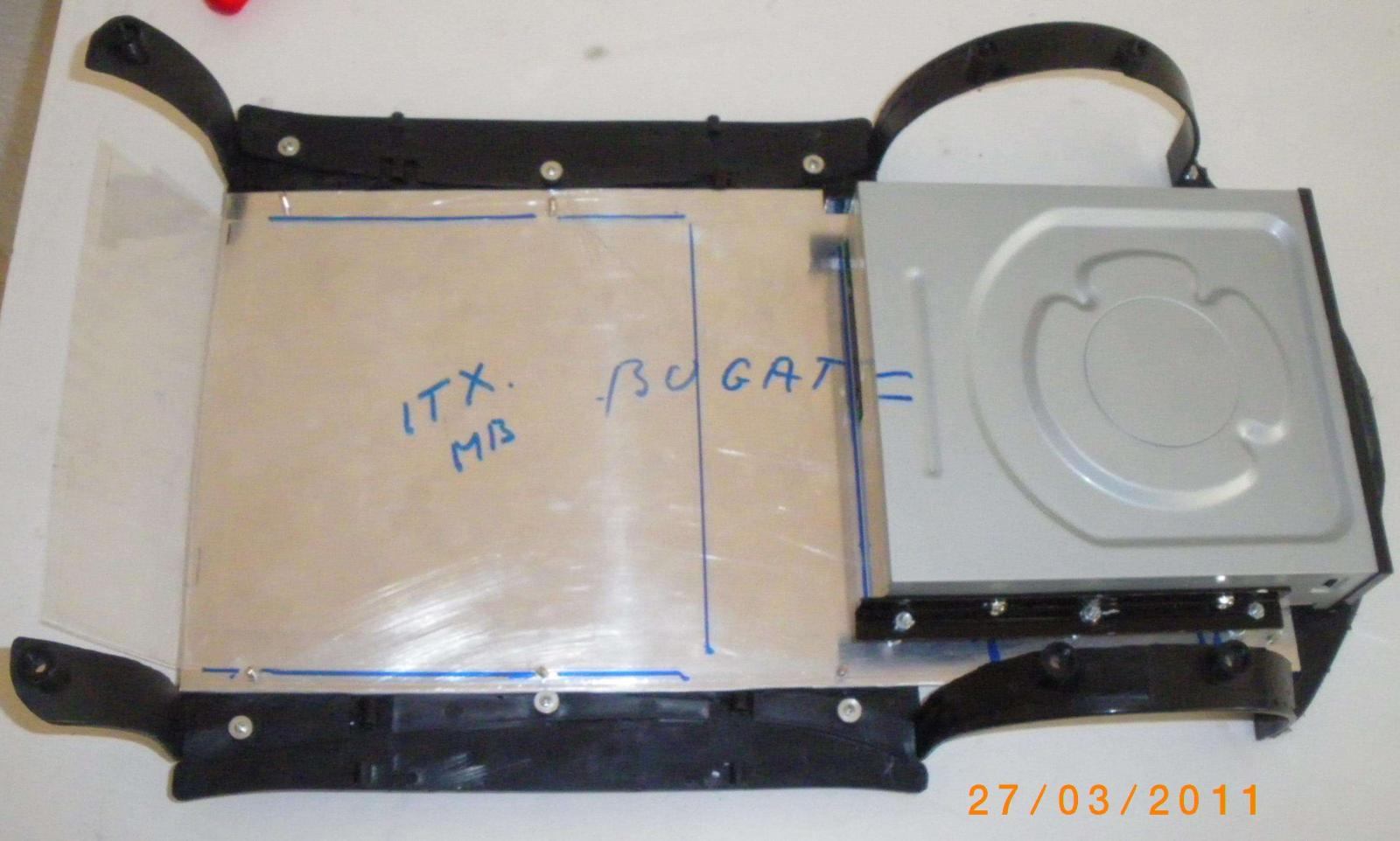

Hier, in den Ersten 3 bildern, die ROM-LW Halterung (Montage). auf diese halterung wird noch zusäzlich die Halterung für den 2 x 2,5" Festplatten Befestigt.

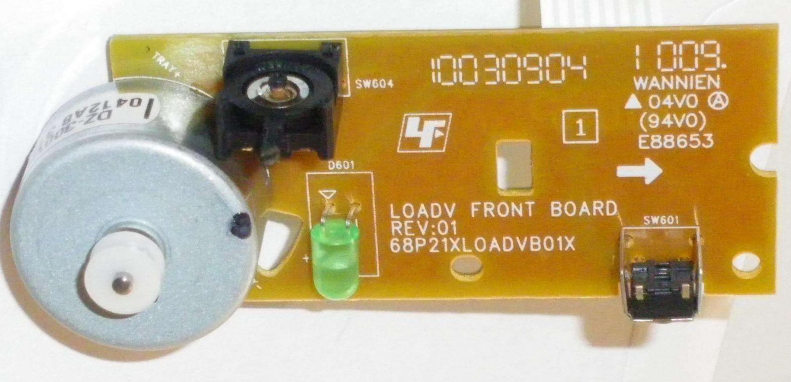

In den Letzten 2 bildern, die ROM-LW Frontplatine mit der LED und Auf / ZU Taste. Diese werden von Hier ausgebaut, Verkabelung Eingelötet und Anderwertig positioniert. Mehr dazu Später.
Im Bild 2 zu sehen anhand der Folienschablone wie das ITX MB Montiert wird und den Abstand zum ROM-LW.

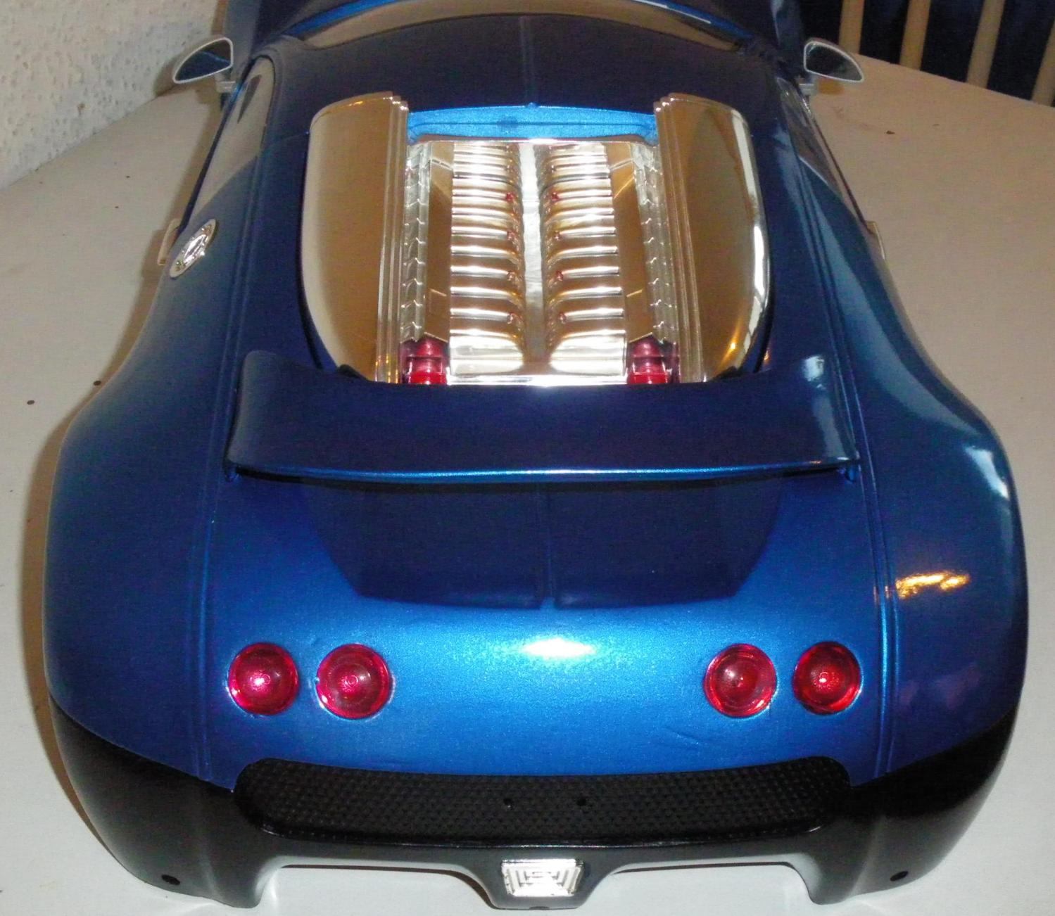

Die Power Taste u. taste für den DVD-LW funghieren nun als Radcappen in den Frontfelgen, die Verlängerungen für LED u. Auf / Zu Taste im DVD-LW wurden Verlegt und ich hab den DVD-LW auch 4 Schihten Blau Metallic + 4 Schihten Klarlack Verpasst:

interessantes Projekt ! :bigok:
mit Look auf den Motor dachte ich, dass du das als Sichtfenster auf deine Hardware machst. Aber du möchtest das Konzept des Wagens so beibehalten, also keine große Sicht auf Hardware?
die Hardware ist sichtbar da die Fenstern Transparent sind jedoch Getönt mit Laminierte KFZ Tönungsfolie so das bei der anbringung keine luftbläshien entstehen was bei so kleine gewölbte flechen unvermeidbar währen.
Im Falle das die hardware beleuchtet wird (wie auch immer) ist alles Sichtbar jedoch dezent.
Das wie beim Enzo das man es von weiten sehen kann, wil ich nicht mehr haben. ist zu Auffällig und mindert den überraschungefekt.
Bei meine jetzigen konzepte werden alle so unaufällig wie nur möglich gestaltet so das man nur beim genauen hinsehen es merkt das es ein rechner ist

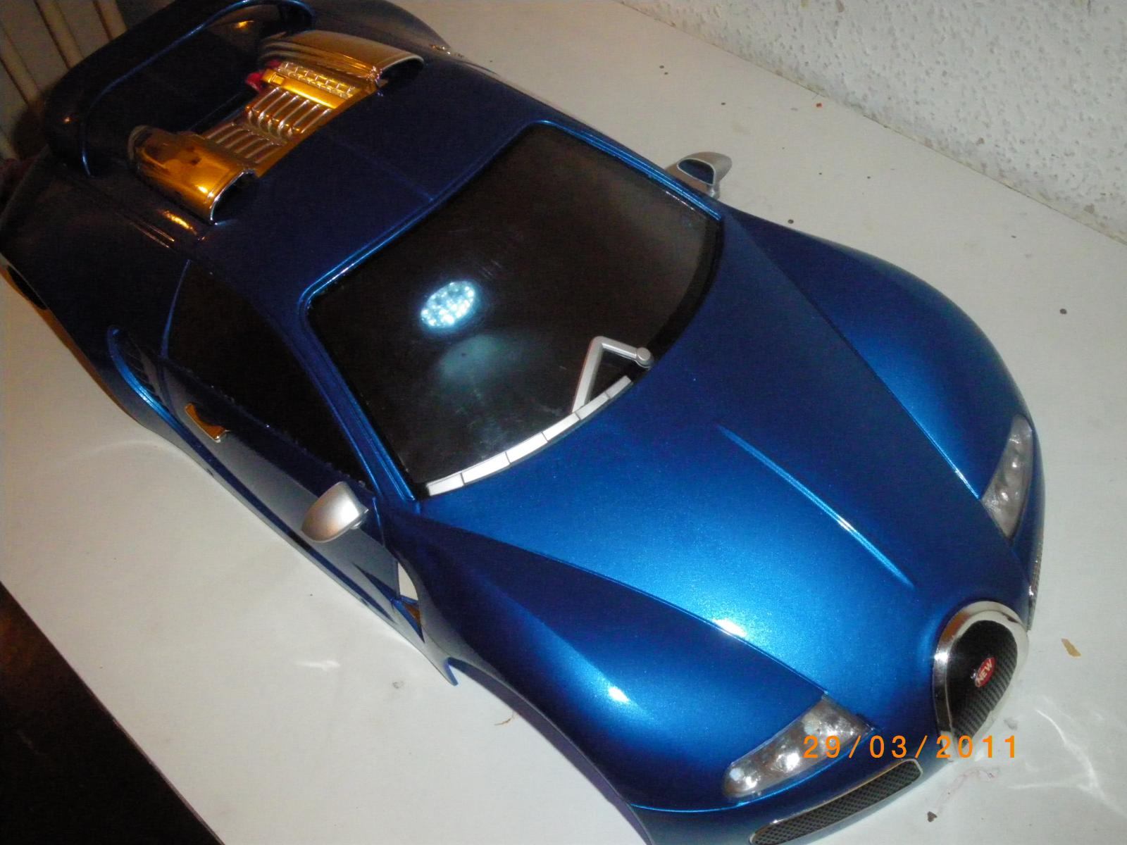

Der Rechner muss da Stehen wie ein stinknormales Modellauto in eine Witrine. Wen man möchte, kann man es auch TARNUNG nennen und diese TARNUNG muss wie möglich Perfekt sein. :d
Im Bild, da habe ich die eingeschaltete Taschenlampe in der Karosserie Gesteckt. Da kann man die Durchlässigkeit der Scheiben Sehen:

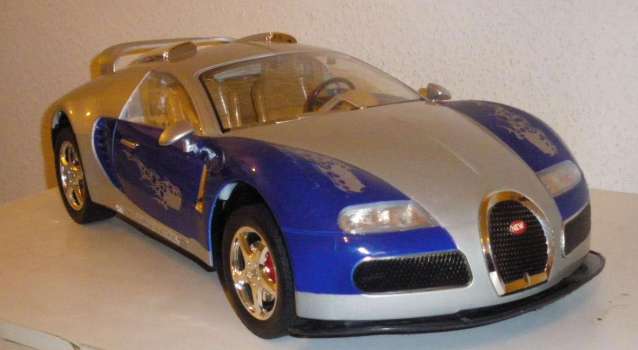

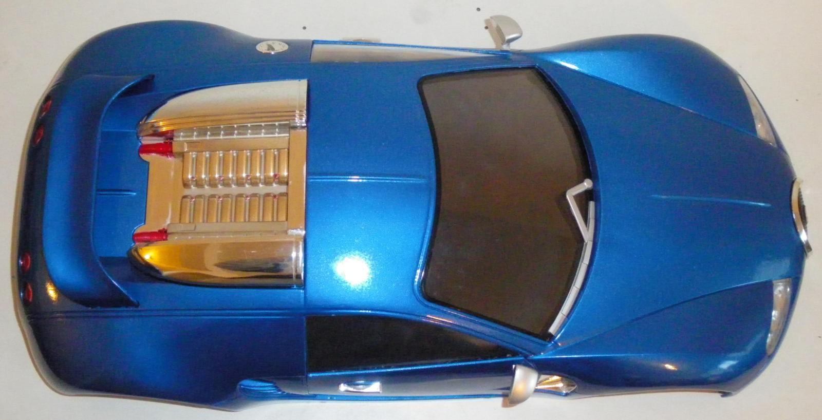

Nun, hier noch einige Aktuelle Bilder!
Mitlerweile Steht der Bugatti (Fest im Leben auf seine 4 Beinen) auf seine rädern. mittig in den Felgen sind Blaue taster angebracht. Der Simethrie zu liebe wurde die gleichen in alle 4 Felgen angebracht auch wen die beiden in den Hinteren Räder ohne Funktion bleiben werden.
Auf weiteres wird bis Anfang Monat 06.2011 mit den Projekt Pausiert da ich andere wichtigere Investitionen habe (Hund impfungen, Auto Vorbereitungen für Schönes wetter und noch so einiges was nicht verschoben werden kann).
In der zwischenzeit werde ich beim bekannten projekt Enzo Ferrari HTPC ein Karosserie wechsel vornehmen wo alle materialien u. Hardware Vorhanden ist.
