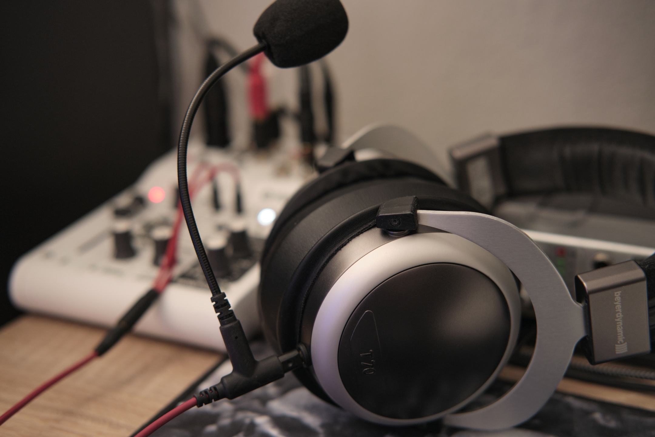

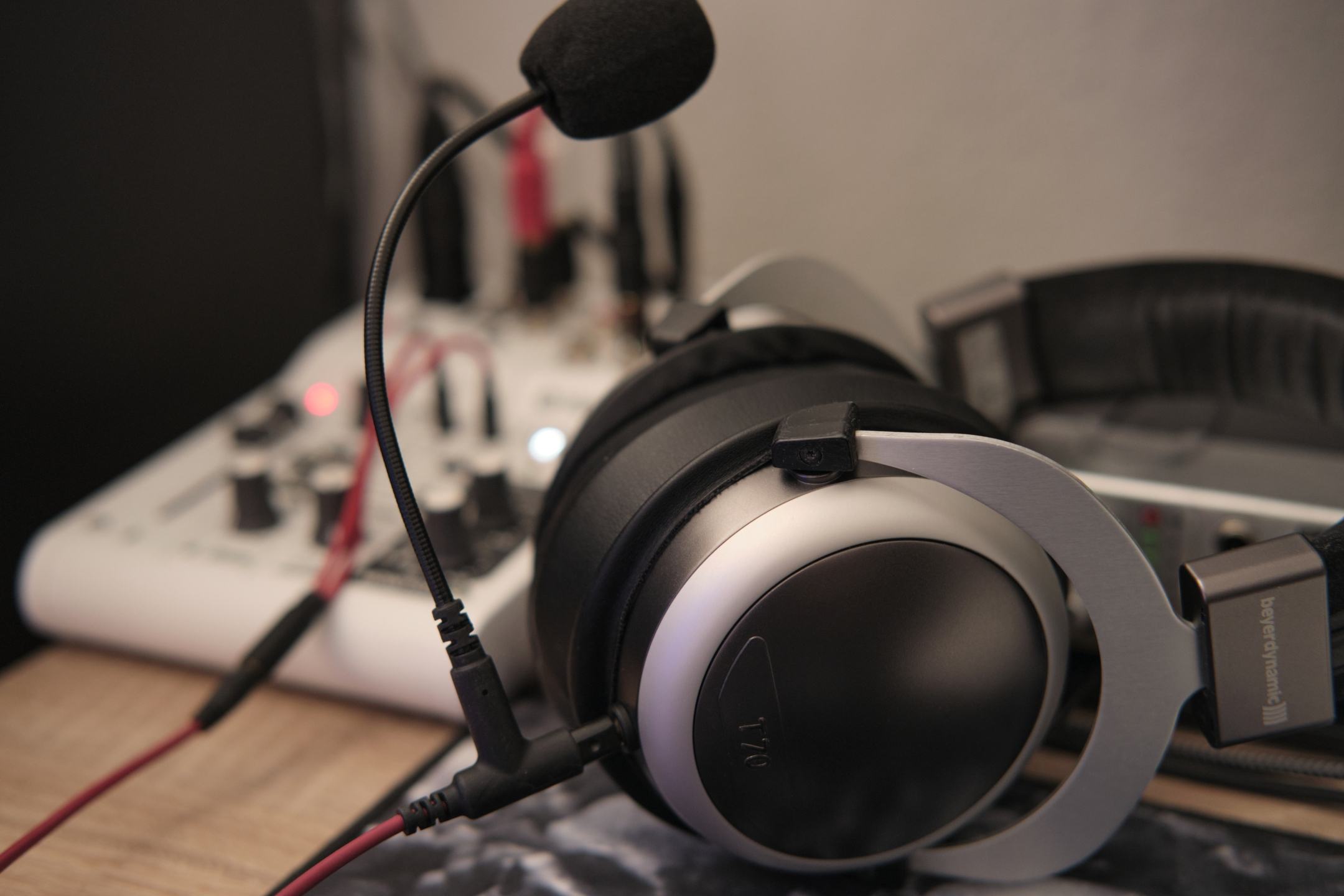

@LehmannE Meine T70 hängen als Headset-Mod am Yamaha AG03 und daran auch steuerbar meine Stereo Lautsprecher und XLR Mikrofon. Zusätzlich auch mein Laptop und ein Kopfhörerverstärker am Phones Out für meine Hifimänner. Funktioniert einwandfrei.

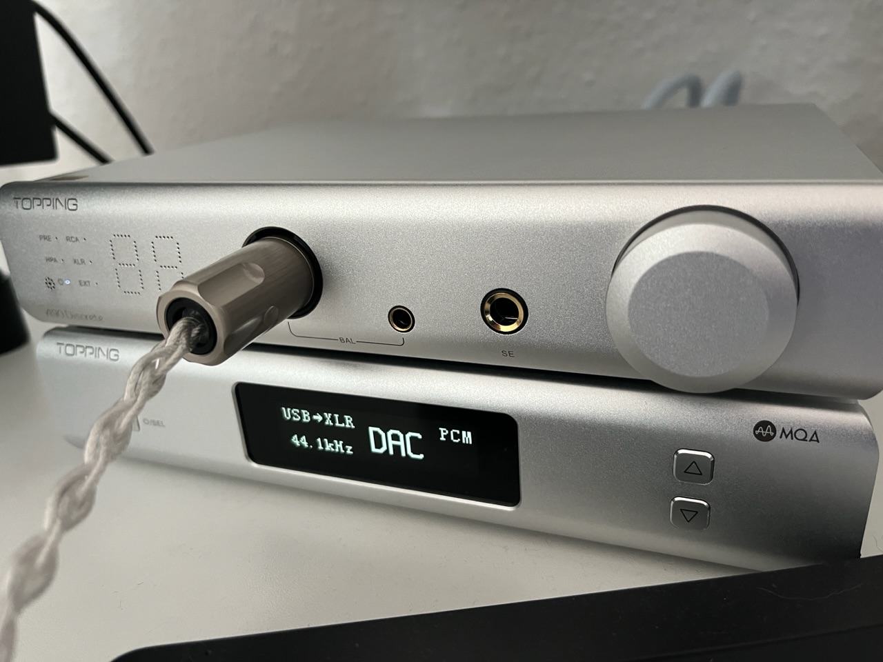

Topping D90SE + Topping A90D ist schon nett. Hatte ich auch mal kurzzeitig im Einsatz. Der A90D ist aber auch der einzige Topping KHV, welcher mir persönlich gefällt. Aber das liegt daran, dass die mir alle zu langweilig sind. Aber messtechnisch und von der Leistung her sind die alle samt mega top. Abgesehen vom A90D klingt die für mich aber alle gleich. Das ist alles aber super subjektiv. Da es das alles bei Amazon gibt, und dort auch oft im Angebot ist, kannst du dir sonst j einfach mal das ein oder andere Gerät bestellen und testen.
Edit:
Was mir gerade einfällt. Du kannst auch einfach einen günstigen DAC + einen KHV mit RCA/XLR Out nehmen und den KHV dabei als Pre-Amp nutzen.
