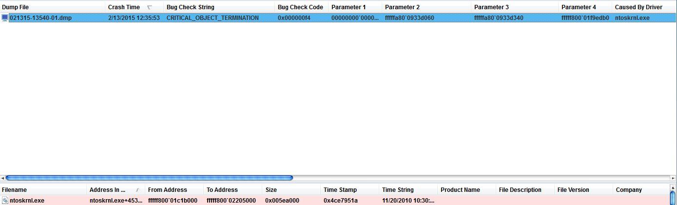

Hallo
Ich bitte um eure Hilfe, ich habe ein problem.
Wenn ich War Thunder spiele, ich bekomme oft ein BSoD.
Die fehlermeldung ist F4 / ntoskrnl.exe, habe ein printscreen gemacht
Meine GPU ist GTX 660 Windforce Gigabyte OC, monitor BenQ BL3200PT / 1440p
Ich habe Windows neu instaliert, habe das Spiel War Thunder auf eine andere festplatte installiert, habe mit MemTest die arbeitsspeicher getestet, alle 3 Festplatten getestet, nichts, keine fehler oder so
Windows ist auf SSD instaliert.
Hat jemand eine ahnung was F4 bedeutet ? Entweder ntoskrnl.exe ?
Ich habe auch meine graka getestet mit 3D Mark und Furmark, da war es kein BSoD oder so

Die Stop 0xF4 Fehler treten regelmäßig bei Problemen mit der Systemplatte auf. Auch wenn du schon alle Platten auf Fehler überprüft hast, poste bitte mal ein paar Screenshots von CrystalDiskInfo (von jeder Platte einen Screenshot). Lade auch noch die Minidump(s) hier hoch, die zu den Bluescreens angelegt wurden. Die Minidumps findest du unter C:\Windows\Minidumps.
