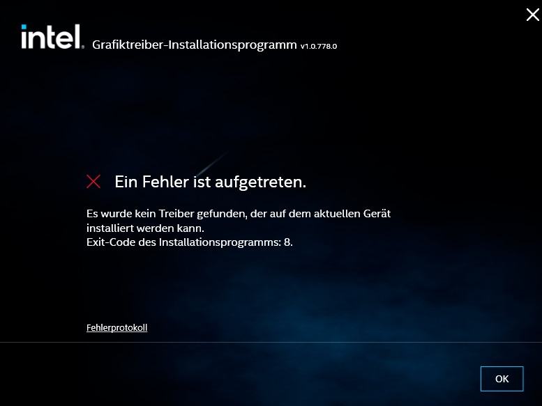

hab mal den treiber runter geladen der es sein solte da bekomm ich aber nur ne Fehlermeldung:
Nachtrag. musste ich noch im bios aktivieren, treiber installiert. läuft!!!!
Wieder deaktivieren, läuft immernoch
Keine ausetzer mehr beim videos anmachen und keine weiteren aussetzer oder lange ladezeiten.
max nach 1 sekunde läuft das video.
