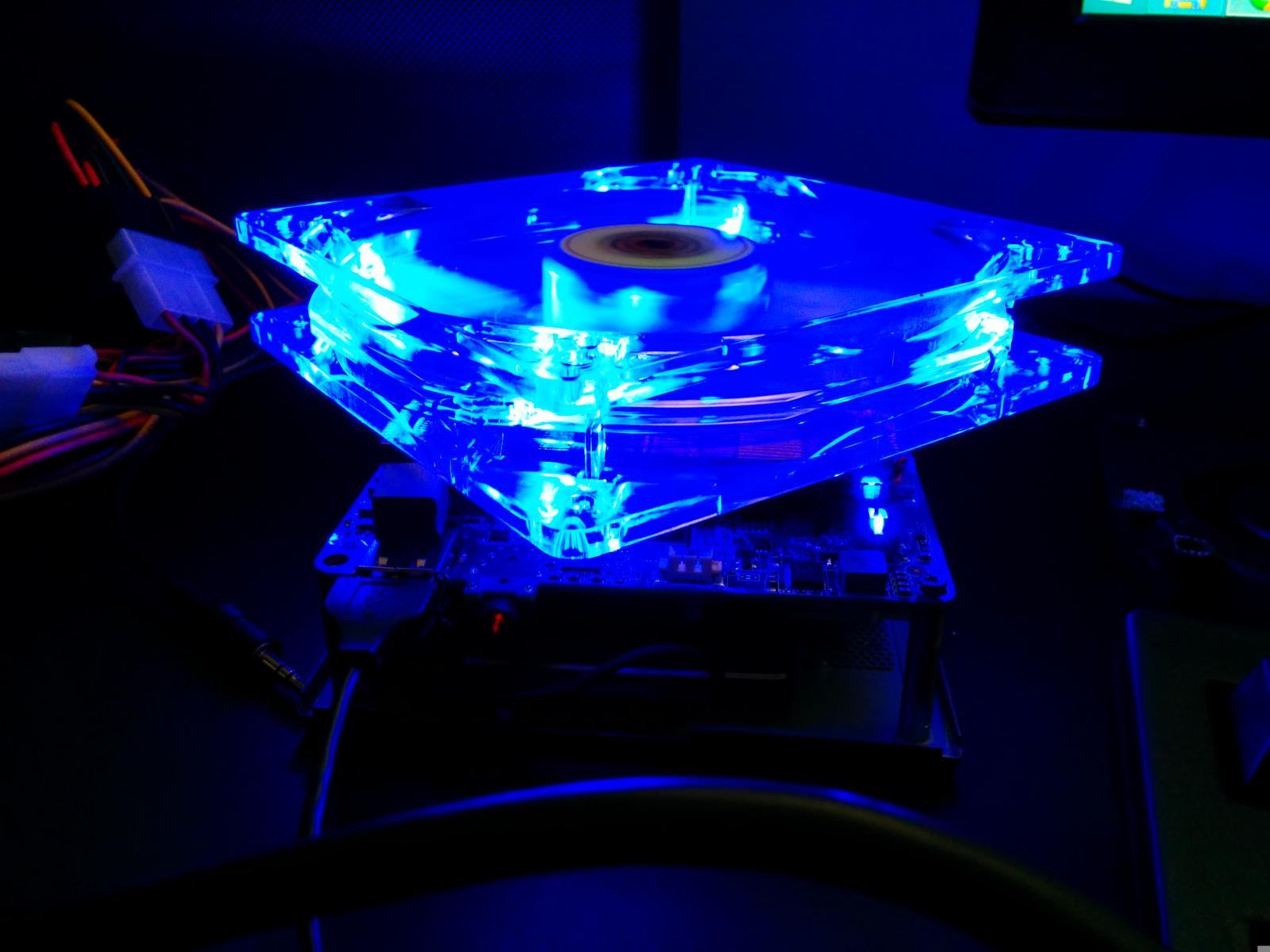

meine Tests und Entschluss
Testumgebung:
120mm fan 1000rpm (kaum zu hören), mit einem noctua 92mm wird das ganz gut klappen
system max 62°C (bei LOL gamen max 43°)
surfen 35°C
was ich noch gemerkt habe, die feine Lamellen auf dem Kühlkörper sind nicht besonders warm. dejoch was die dicke Kühlplatte anbelangt, ist recht heiss.
bin icht vom Fach, aber ich denke dass diese kühlung nicht optimal ausgewogen und entwickelt wurde. man kann da bestimmt vieles noch heraustüfteln.
bin zum entschlussgekommen:
- es reicht vollkommen ein grösseren Lüfter zu verbauen mit offenem Gehäuse. d.h. ein 92mm Lüfter reicht IMO
- Offenes Gehäuse H-Frame mini (werde noch ein eigenbau erstellen) freeCAD hab ich nicht so im griff, deswegen werde ich es im geschäft zeichnen :) (werde dann noch einige fotos zum CAD-Modell posten, und danach beim zusammenschrauben noch weitere. ich weis bereits, dass ich auf das WiFi udn Bluetooth verzichen werde. deswegen werde ich dazu auch keine Lösung präsentieren.
- sehr preiswert und sieht nicht schlecht aus
ich denke zum max 100°C die ich mal erreicht habe, ist das sehr gut, ohne grosse Änderungen vorzunehmen.

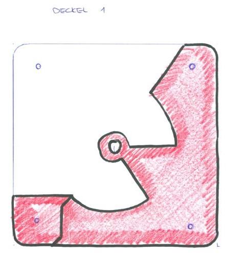

Deckel ist mit dem Mantel 1 Stück. es besteht aus Bodenbleck, den sich abnehmen lässt, I/O Blende und das Gehäuse ansich.

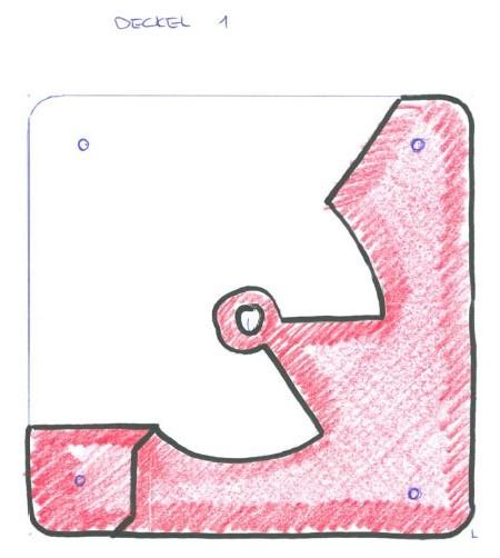

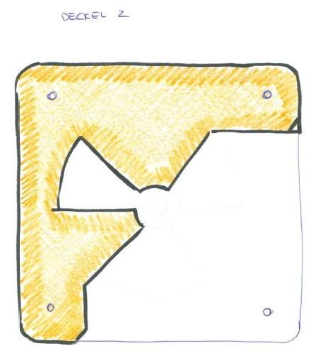

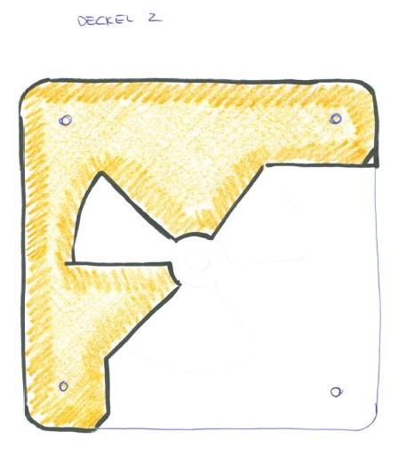

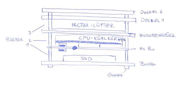

ich hab da mal paar skizzen gemacht was meint ihr dazu?

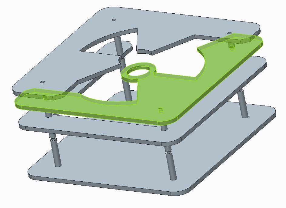

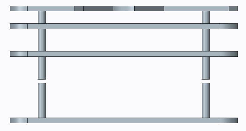

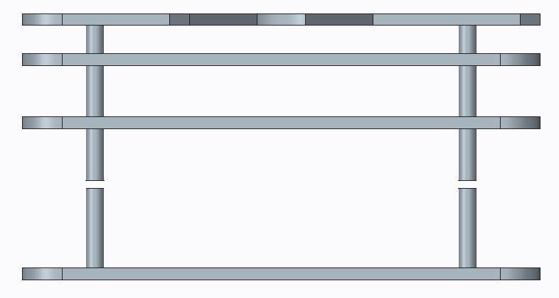

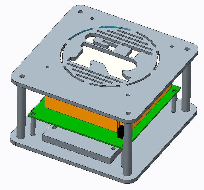

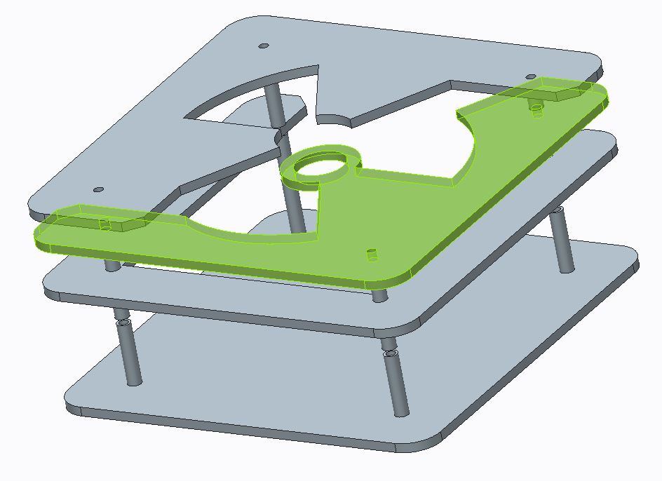

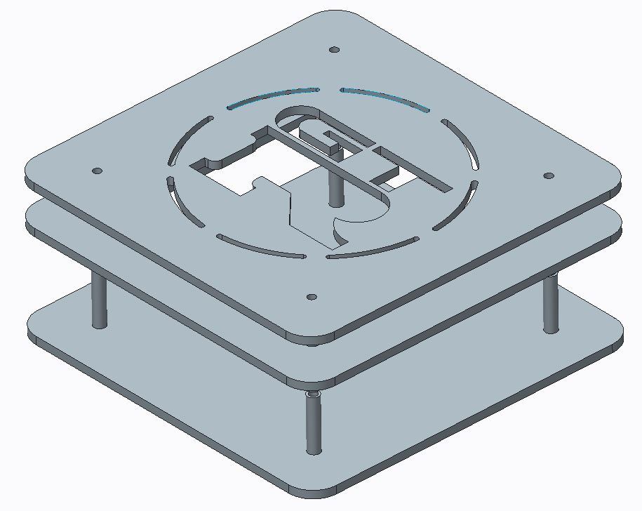

hier noch bilder meiner Konstruktion:
was denkt ihr dazu???
Spiel zwischen den 2 Buchsen kommt noch das MoBo (das habe ich nicht gezeichnet)
Schöne Idee! Sind das dicke Alu-Platten oder Acryl?
Fräst du die selber?
Danke :)
das sind 3mm Alubleche und ich werde sie selber fräsen, oder vom kollegen fräsen lassen
es fehlen da noch die radien, aber grobschliff, fehlt noch :)
offen für gegenvorschläge bin ich immer, deswegen habe ich es noch nicht ausdetailiert :d

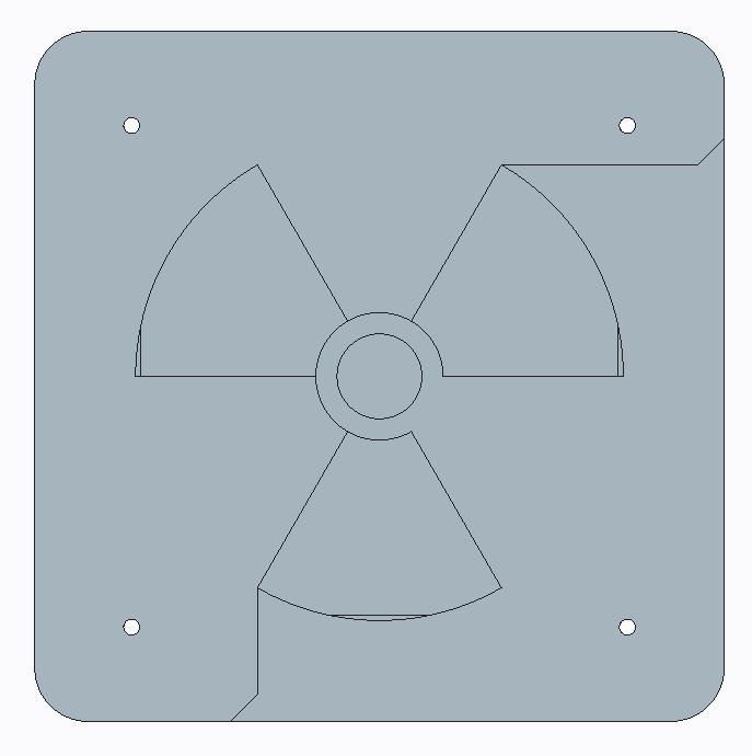

Du hast keine Kinder/Katzen/bist nie im Rausch? Andernfalls gehört zB. eine Meshgitter Abdeckung auf die Deckplatte...diese radioaktive Anmutung gefällt mir pers. nicht.
Warning: Content May Offend You
ja, eigentlich hatte ich mir das ganz anders vorgestellt :S
ich überlege mir da noch was übers Wochenende. und nein, Kinder habe ich keine, Katzen bin alergisch drauf, Hunde mag ich auch nicht im Haus, Rausch...bei mir ist immer gut aufgeräumt :d

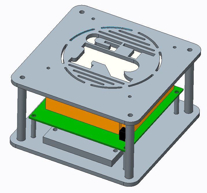

Brix Pro GT-R.JPG was meint ihr dazu?

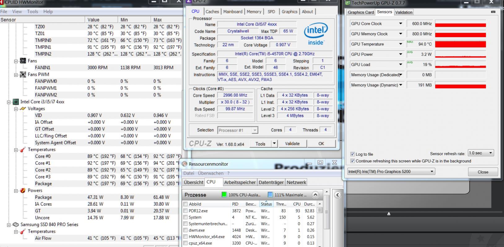

Bild von der i5 Brixbox:
Hi omnium,
ja klar habe ich die Gigabyte Brix i5 Box getestet. Allerdings noch mit der F2-Bios-Version. Das Foto sollte jetzt darstellbar sein.
Die genannten Projekte haben 15-20 % länger gebraucht bis zur Fertgstellung, also effektiv in Zeit.
Ich vermute mit dem F4 Bios-Update wird der Takt wohl überwiegend um 2,7 GHZ liegen um unter 90 Grad C zu kommen und dann ist die Leistung für mich nicht mehr interessant.
Mit dem F2 Bios und im Turbo Modus war die Leistung aber immerhin noch ca. 10 % besser als mein Xeon 1245-Sandybridge-System. Aber eben laut und sehr heiss...
