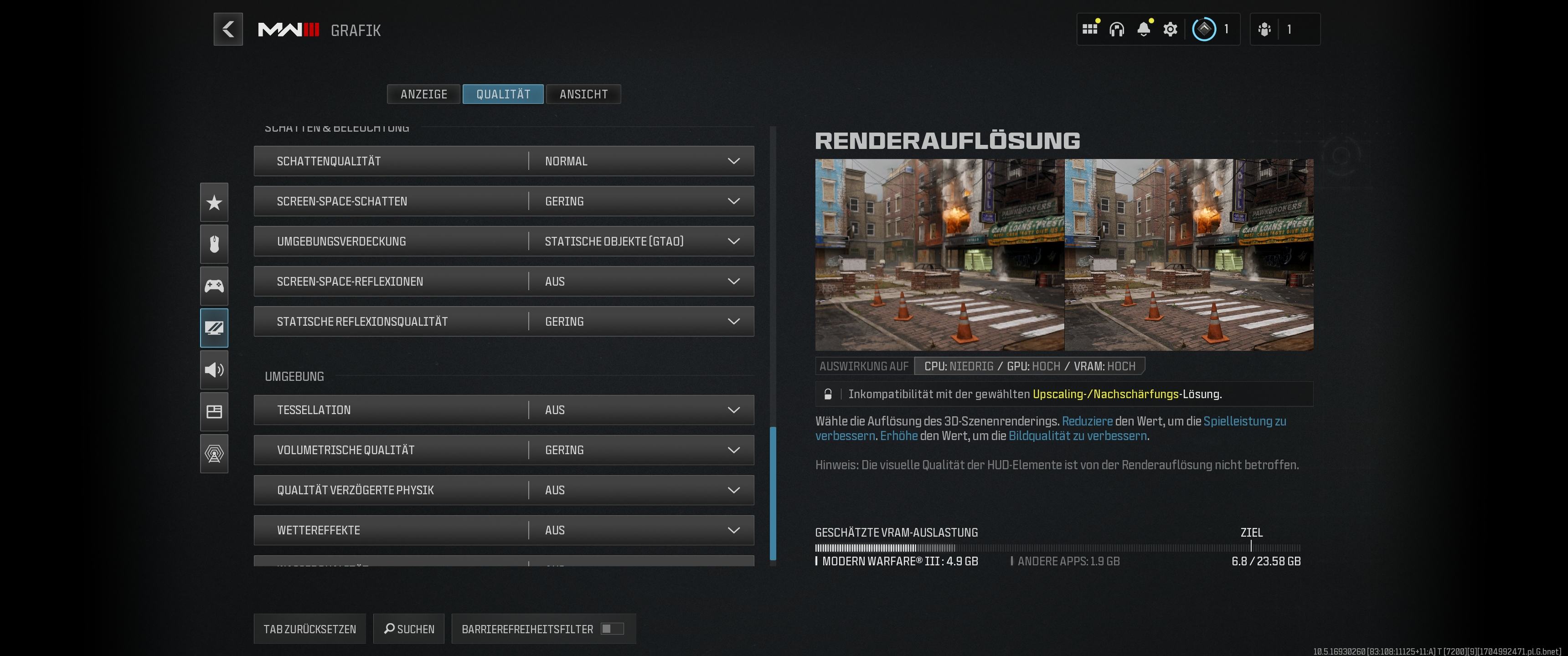

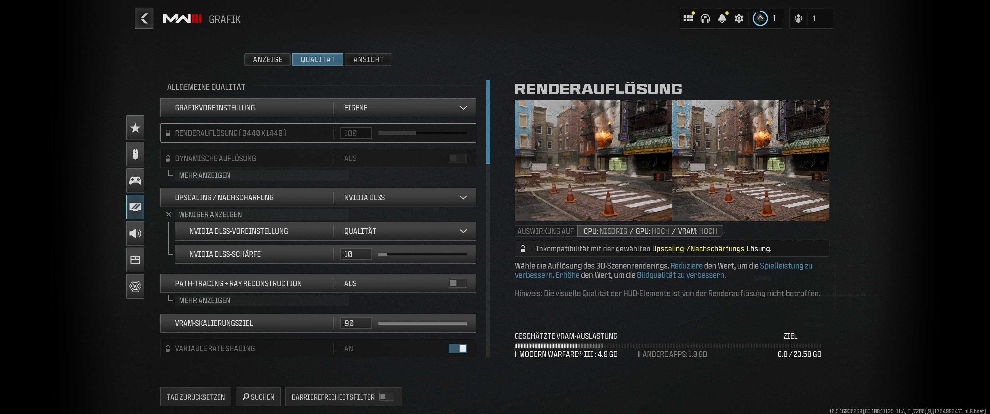

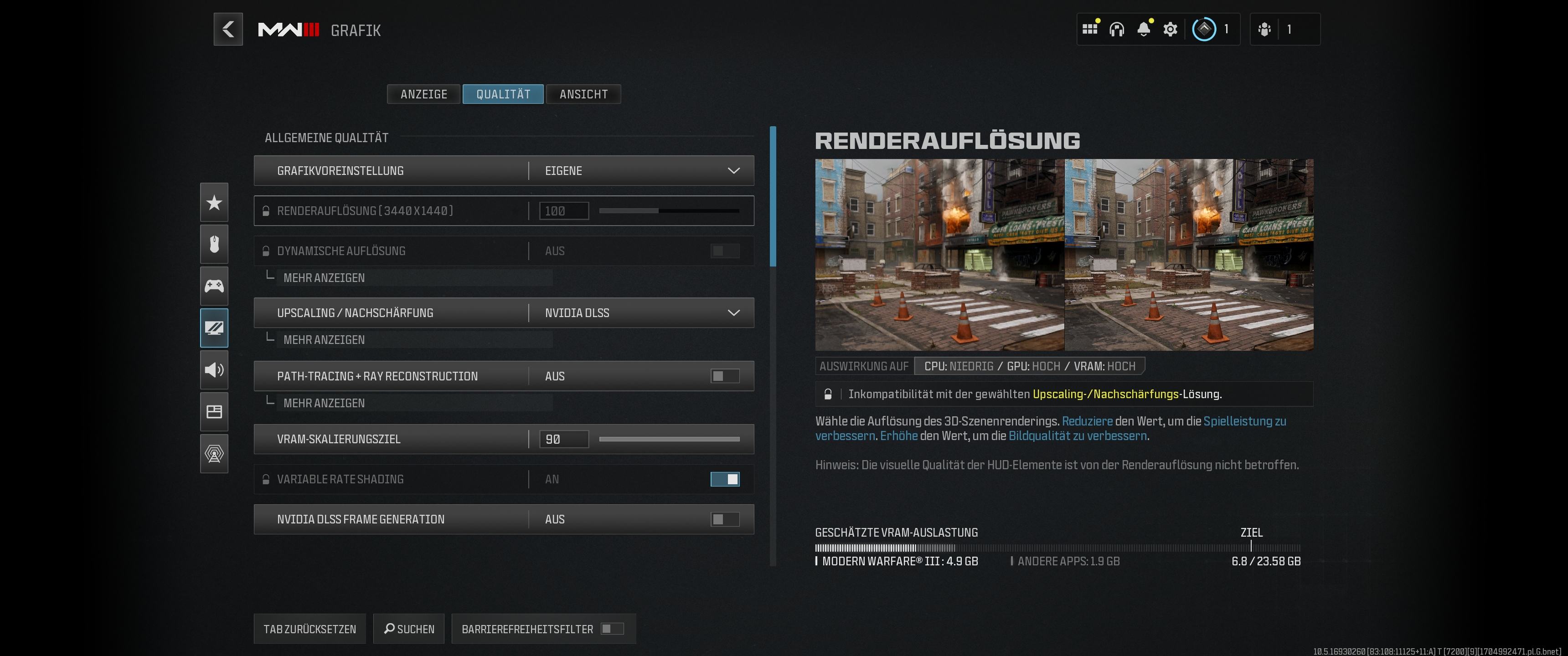

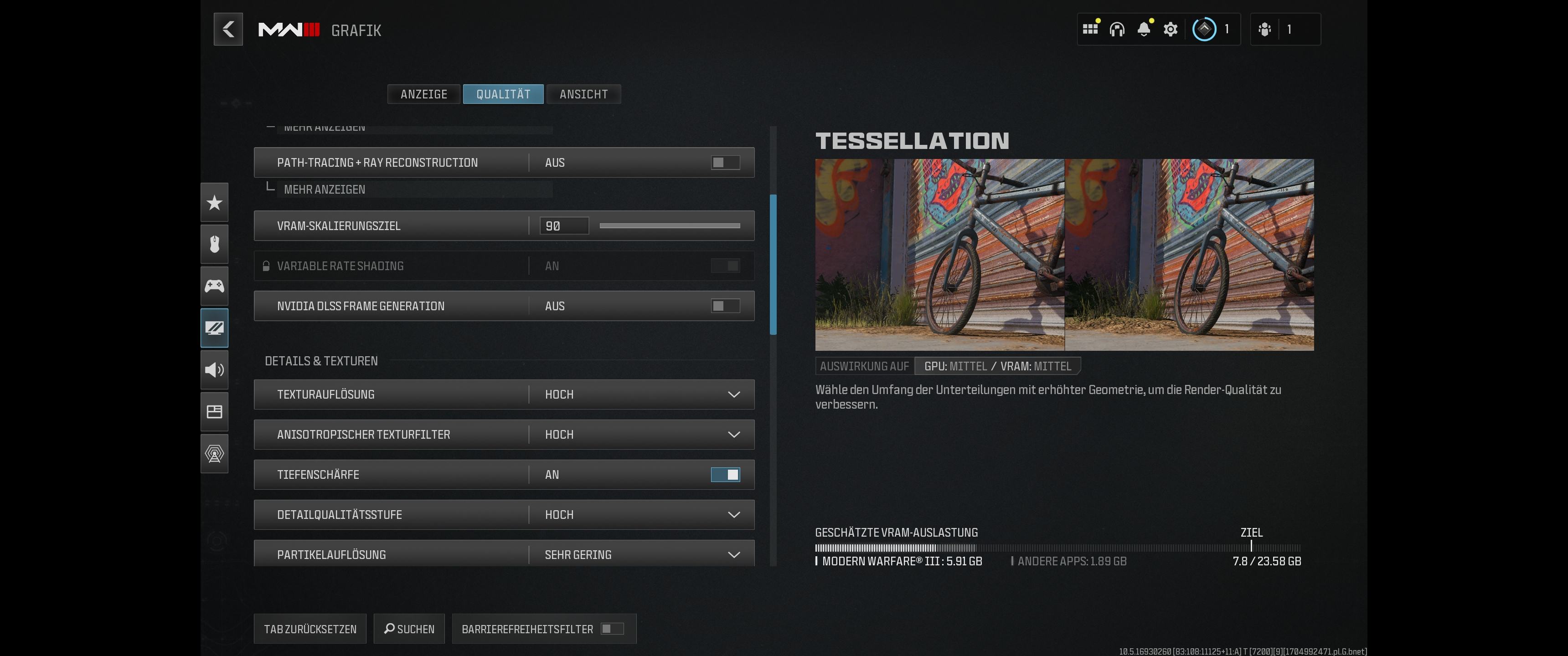

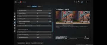

3440x1440 DLSS Q
Texturen Max
AF : Max
Shadow Medium
AO: GTAO
Rest Low oder Aus
FG : AUS
es ist halt schwierig was nachzustellen im BR :d
auf max settings würde ich sicherlich die 4090 ans limit kriegen. aber ich kann deine auflösung nicht 100% nachstellen. du kannst aber schauen ob du mit deiner cpu an die fps des kollegen kommst indem du ein cpu limit provozierst.
wenn ihr die gleiche cpu habt und ähnlich fixen ram (XMP) und ihr nutzt die gleichen settings, dann sollten eure cpus ähnlich performen. provozier ein cpu limit und schau ob du dann an seine fps kommst. mindestens sein fps solltest du dann theoretisch erreichen. da er im gpu limit rummrennt, eventuell sogar mehr
auf deutsch: nutzt seine settings, stell deine auflösung dann bitte runter soweit bis die 4090 nicht mehr über 90% geht und dann sollten deine fps mindestens so sein wie bei ihm.

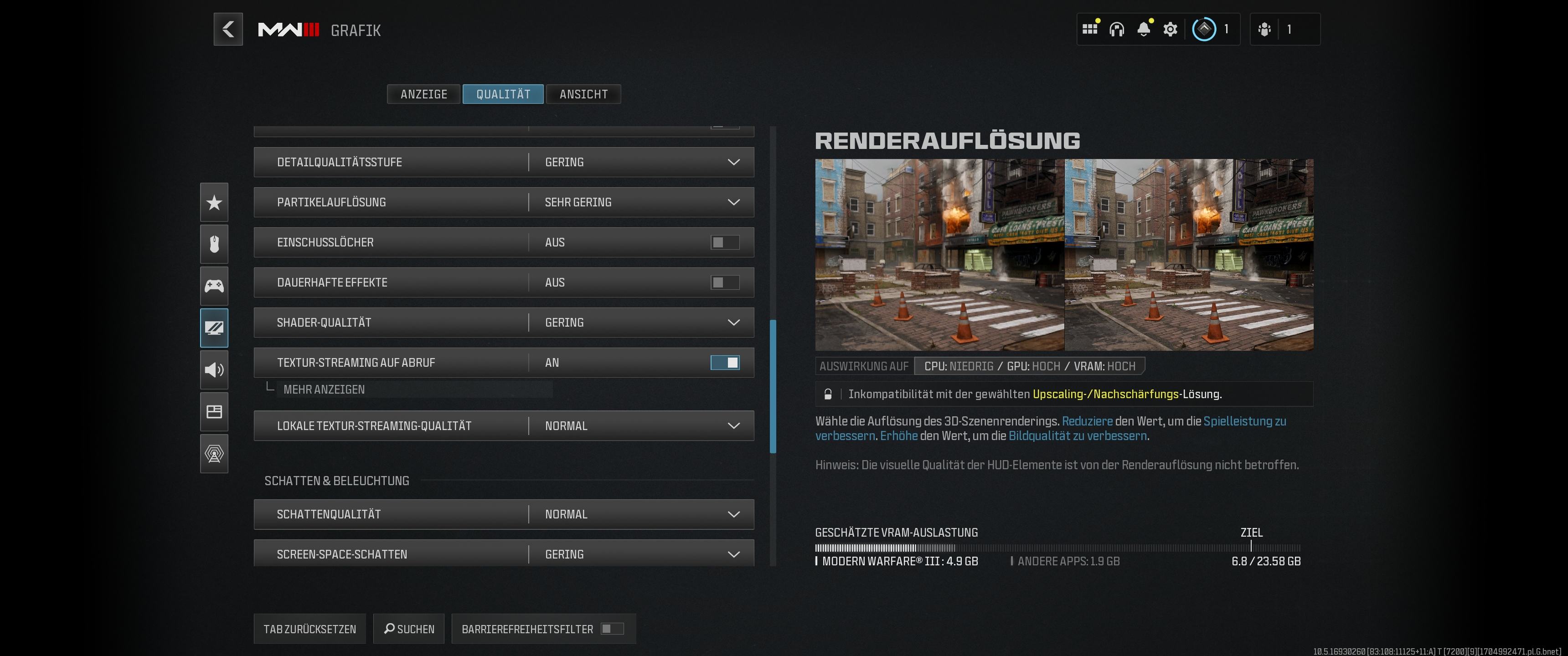

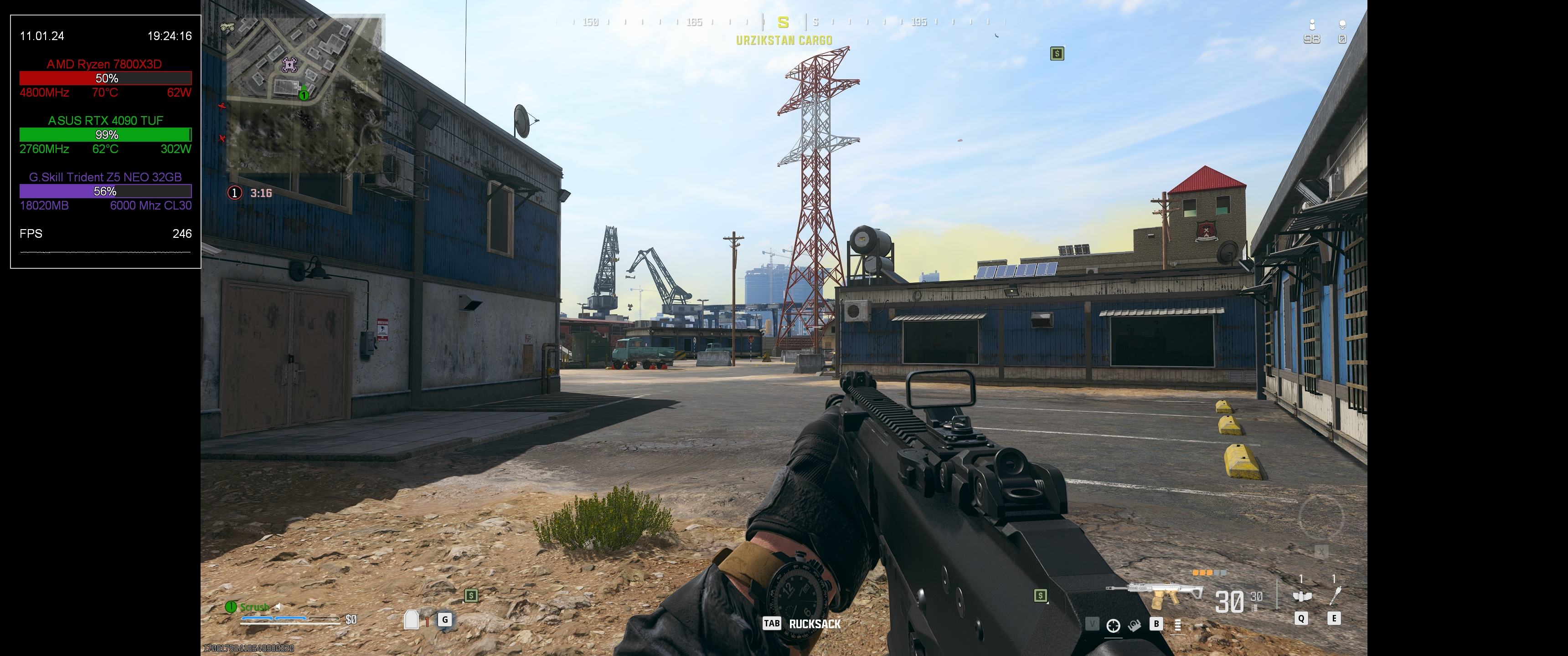

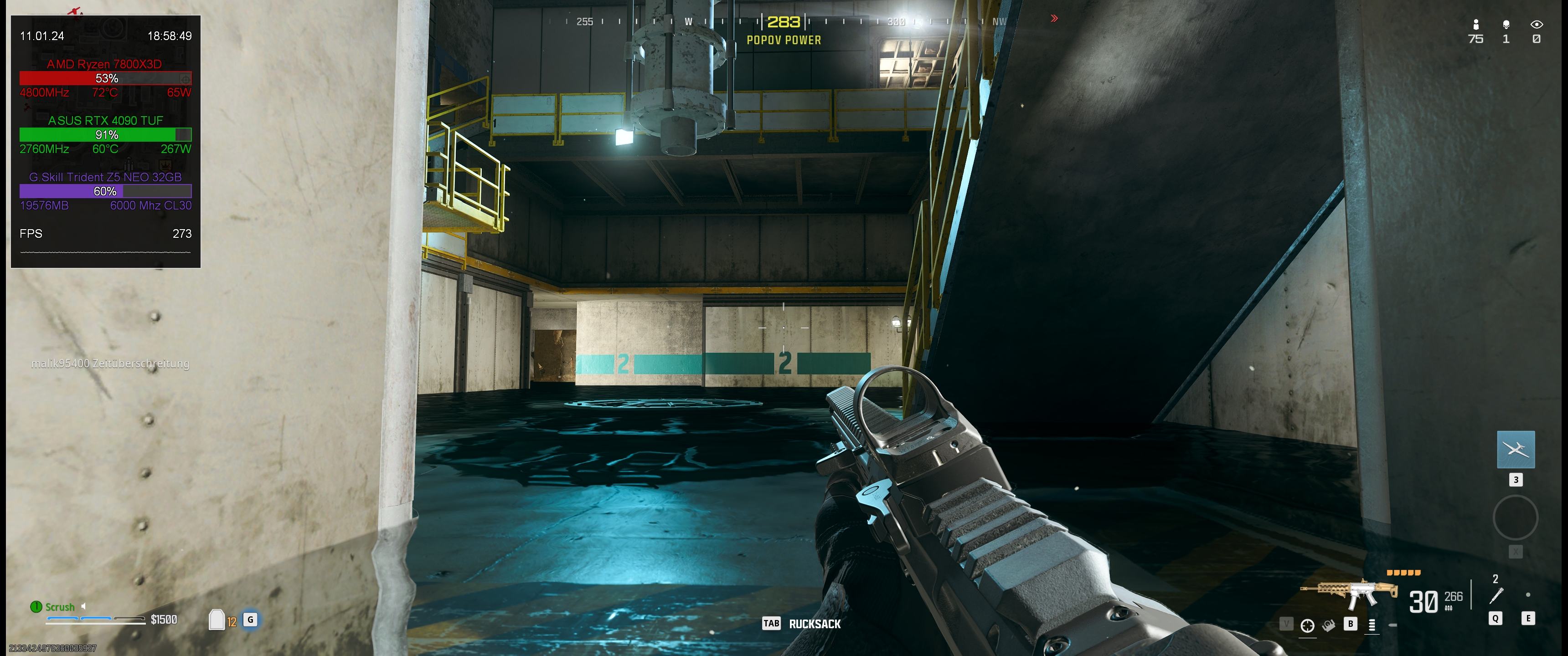

cod_2024_01_11_19_04_17_035.jpgcod_2024_01_11_19_04_12_187.jpgcod_2024_01_11_19_04_08_827.jpgcod_2024_01_11_19_04_06_142.jpgcod_2024_01_11_19_04_04_546.jpgcod_2024_01_11_19_04_01_931.jpgcod_2024_01_11_19_03_59_523.jpgcod_2024_01_11_19_03_56_616.jpgcod_2024_01_11_19_03_54_537.jpg
cod_2024_01_11_19_00_46_452.jpgcod_2024_01_11_19_00_14_644.jpgcod_2024_01_11_19_00_00_918.jpgcod_2024_01_11_18_59_13_831.jpgcod_2024_01_11_18_58_49_238.jpgcod_2024_01_11_18_56_50_685.jpgcod_2024_01_11_18_56_12_024.jpgcod_2024_01_11_18_55_29_711.jpgcod_2024_01_11_18_55_01_827.jpgcod_2024_01_11_18_55_20_597.jpg

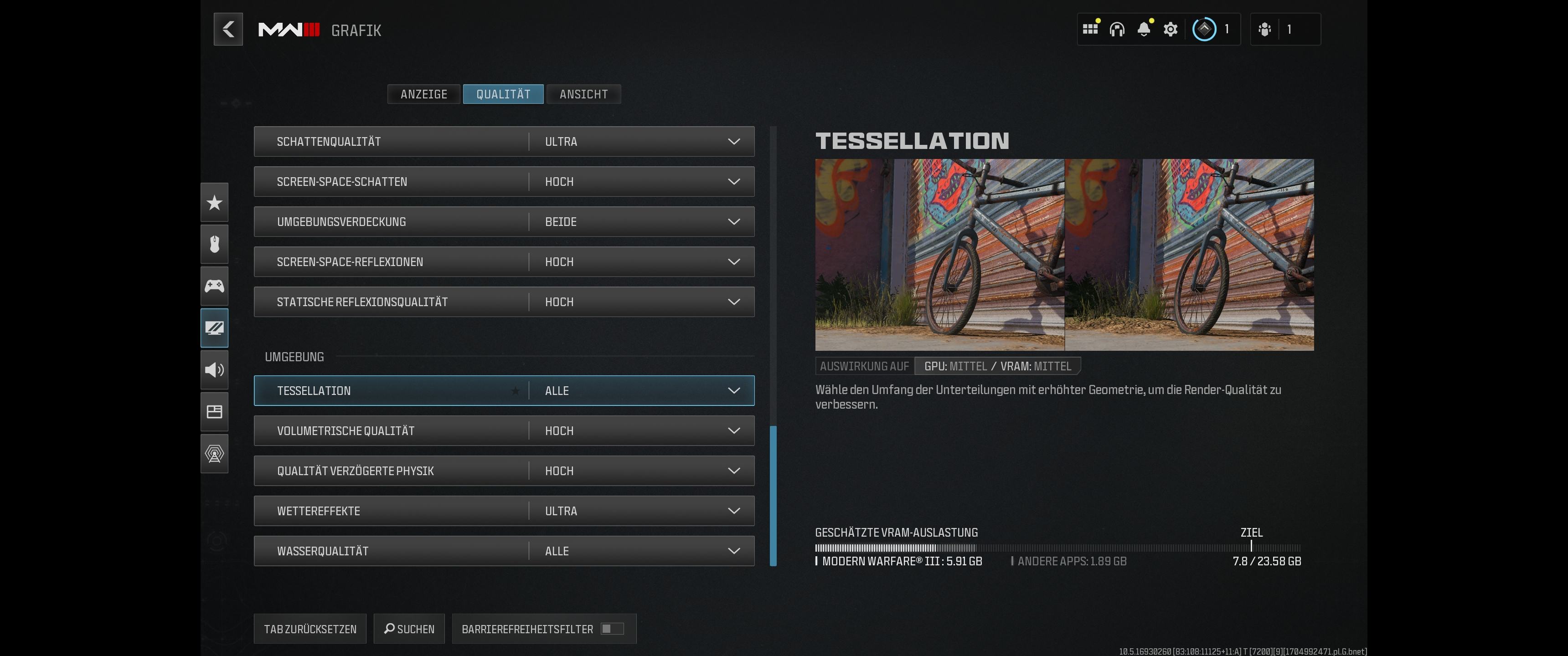

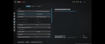

@Scrush bin jetzt ungefähr in den Bereich gekommen bei 3840x1600

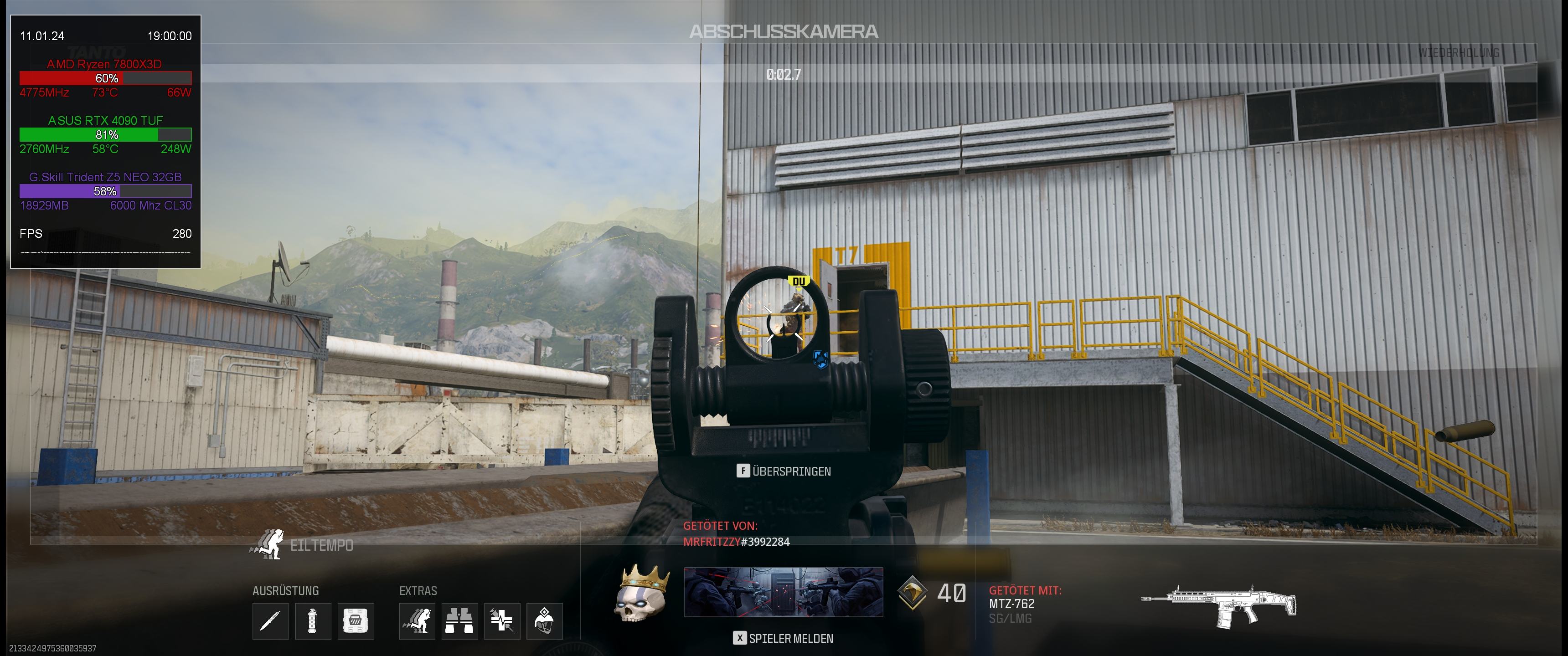

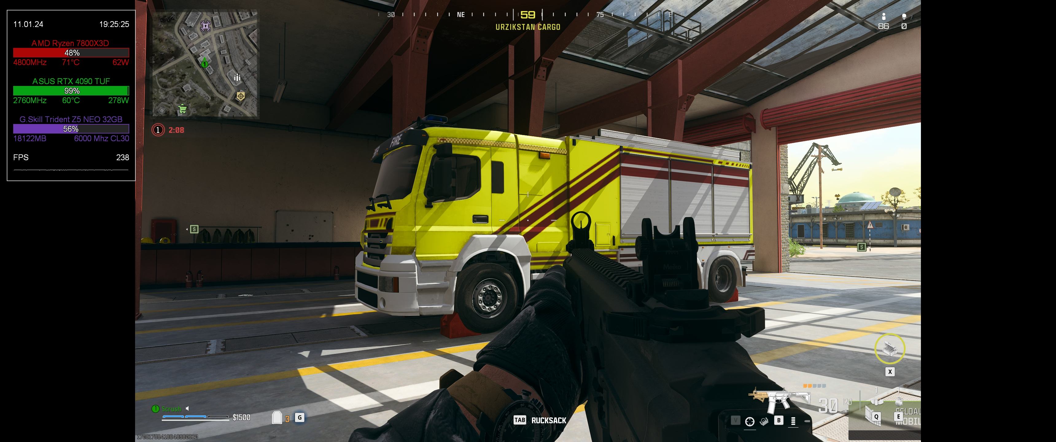

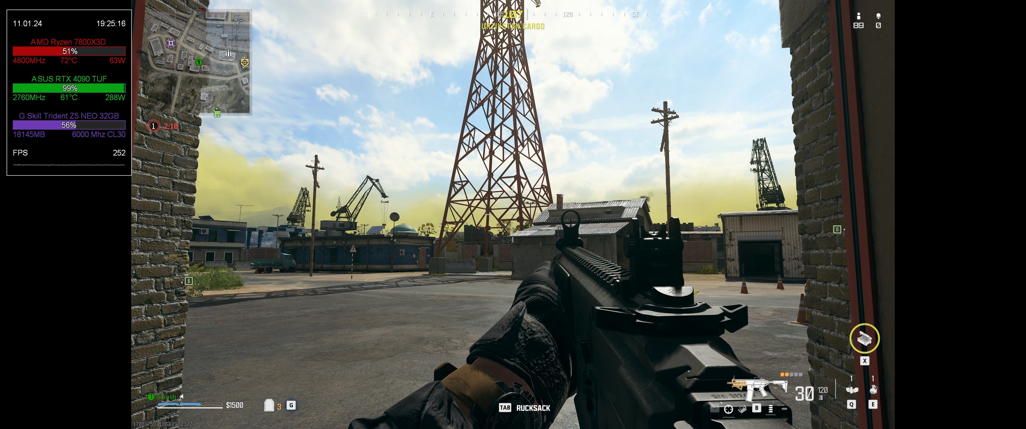

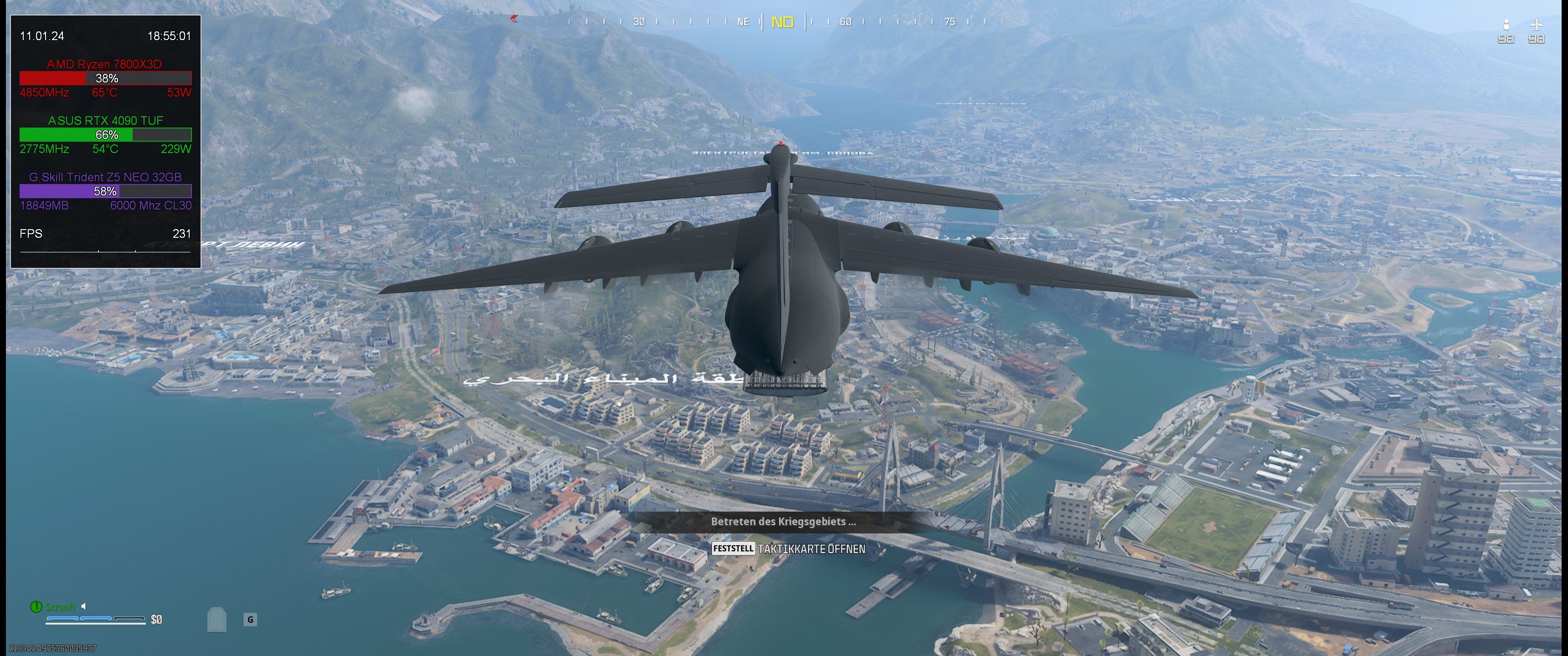

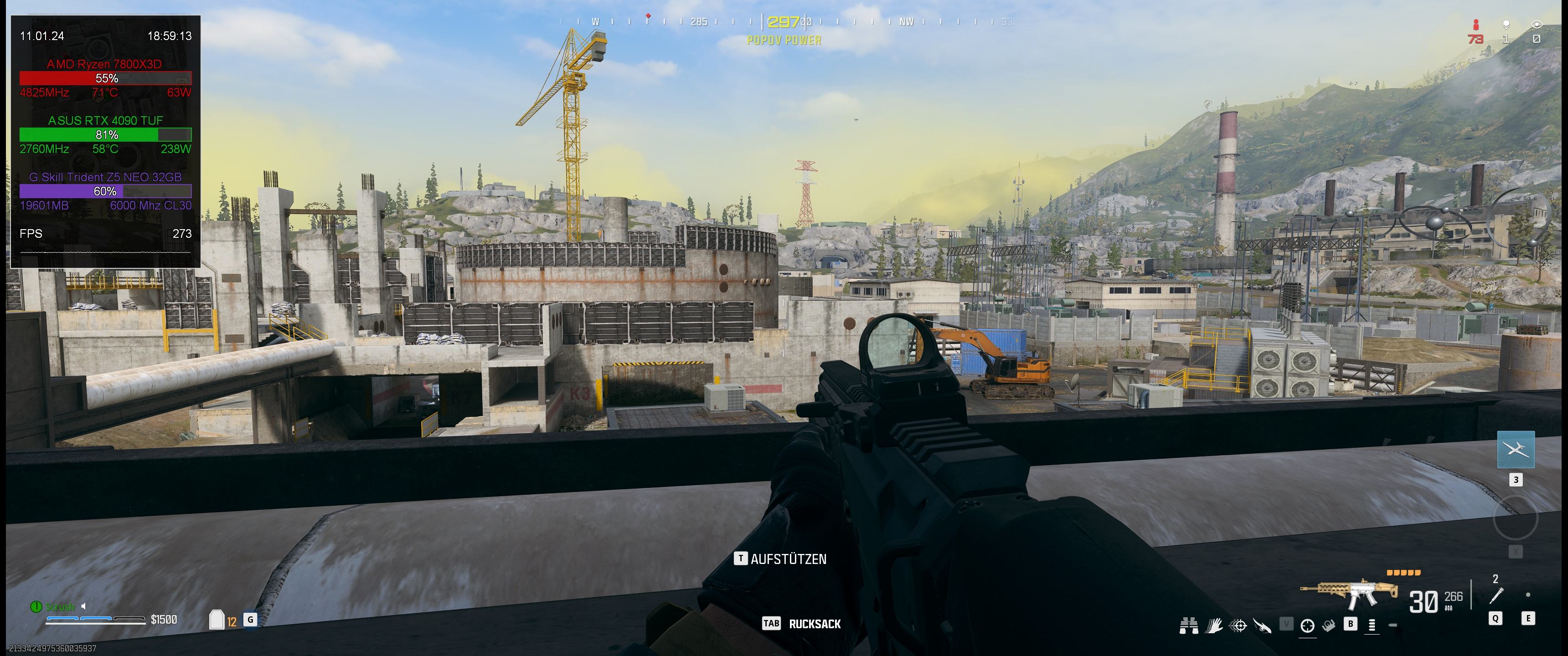

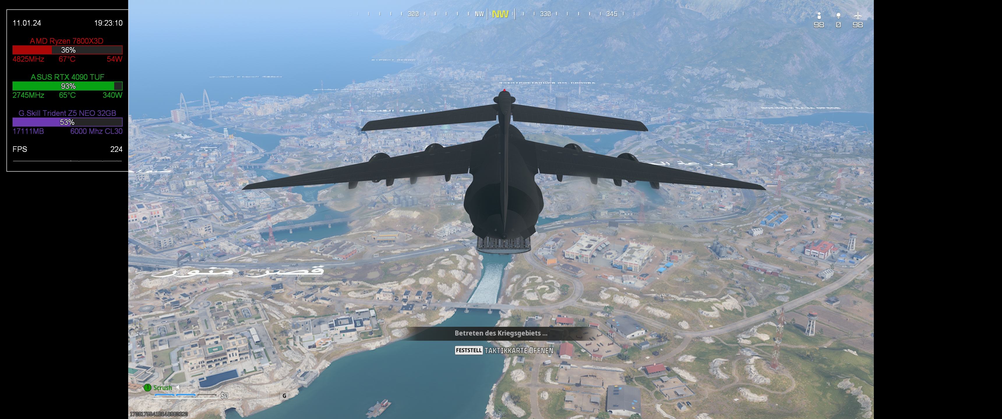

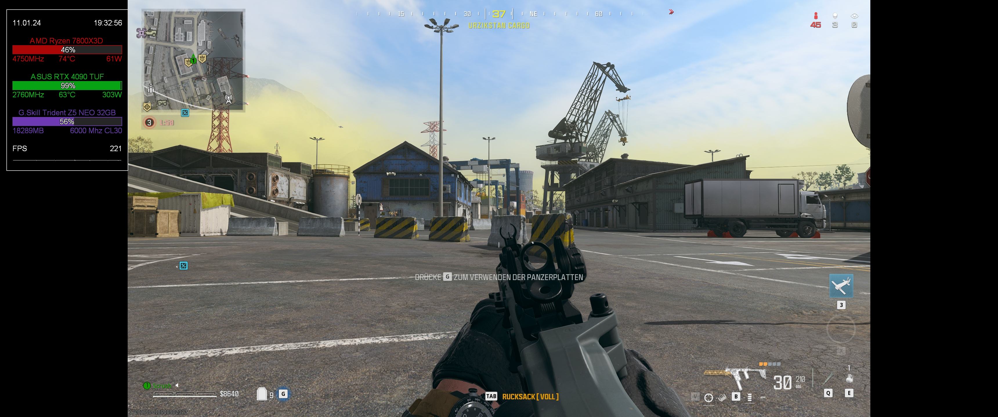

jo hat geklappt. die settings hauen rein. von über 280fps und kein gpu limit auf 190-250 fps gpu limit und bei reduzierter auflösung^^

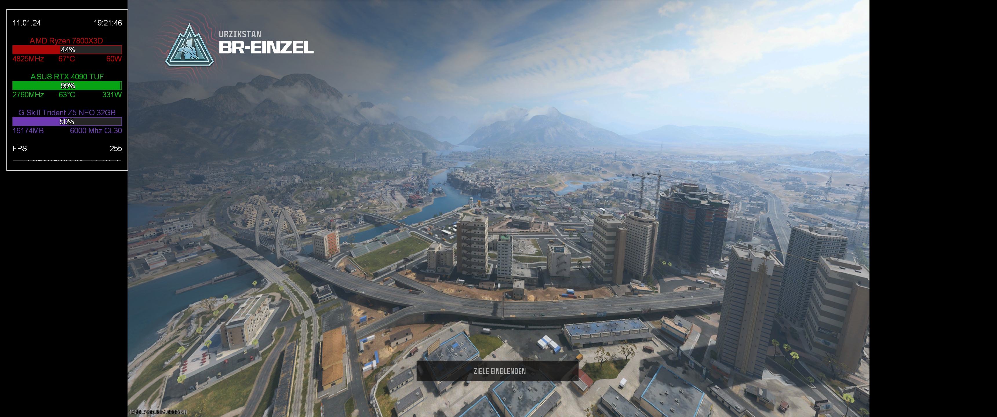

vielleicht kannst du die stellen irgendwie nachstellen. gerade der anfang im ladescreen, bei dem typen sind ja recht konstante bedingungen.
gerade der ladescreen mit 255fps. da solltest du in etwa das gleiche haben
oder im gulag 221fps an der startposition. die waren auch sehr stable.

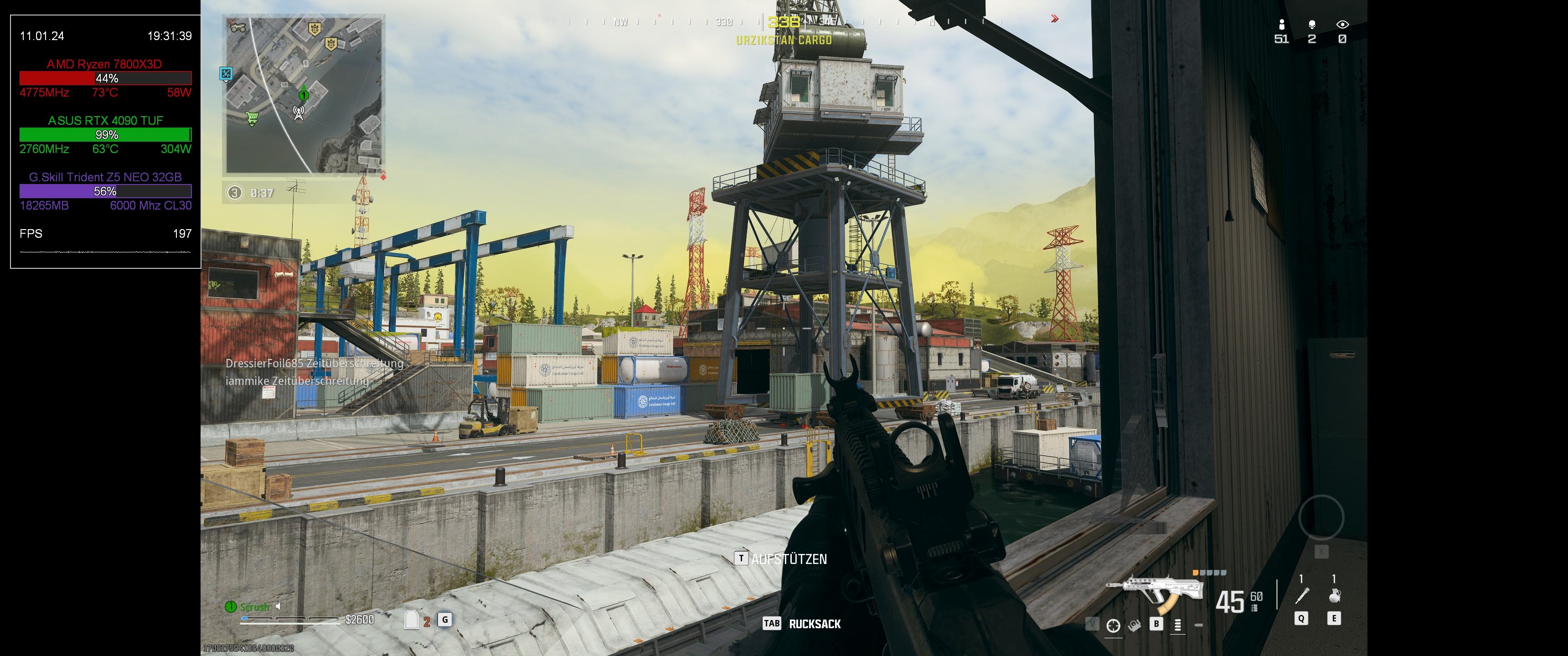

die 4090 TUF OC ist stock gelaufen in dem moment. 100% PT. kein manuelles OC.

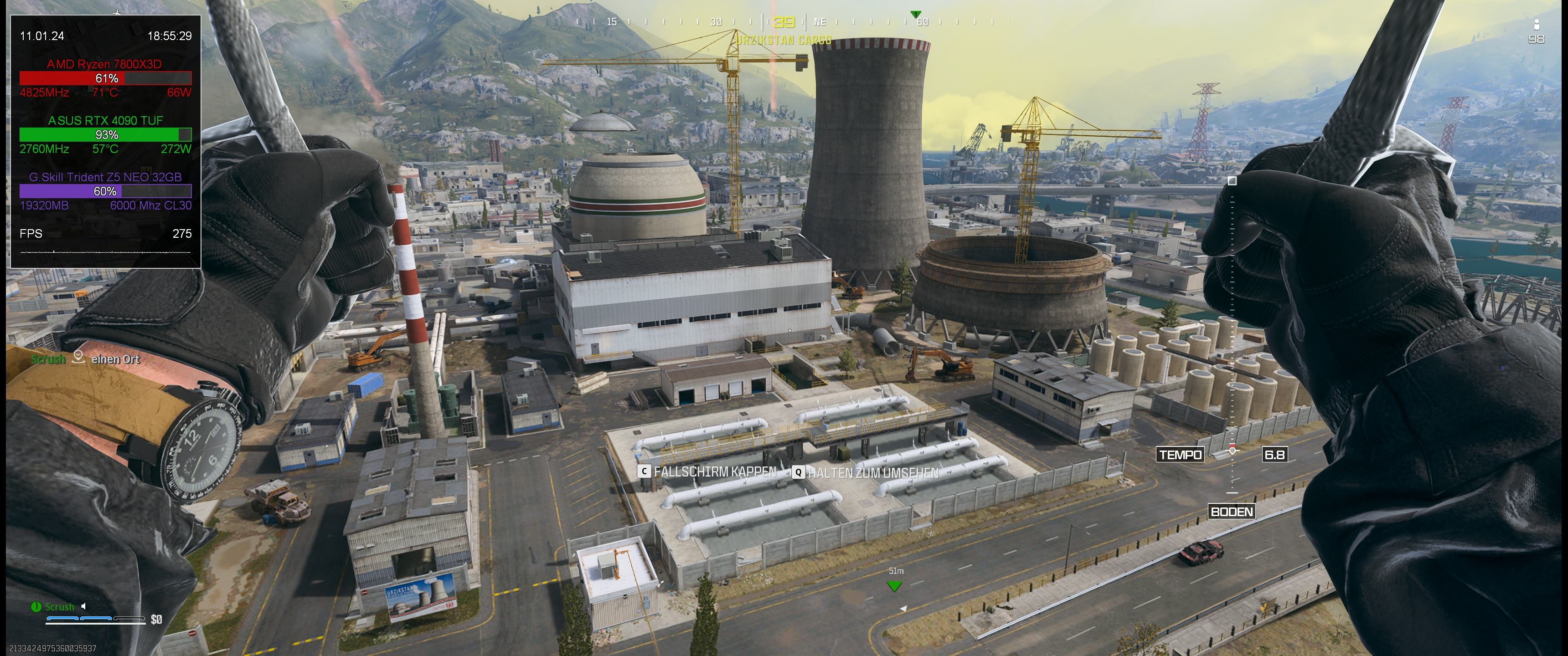

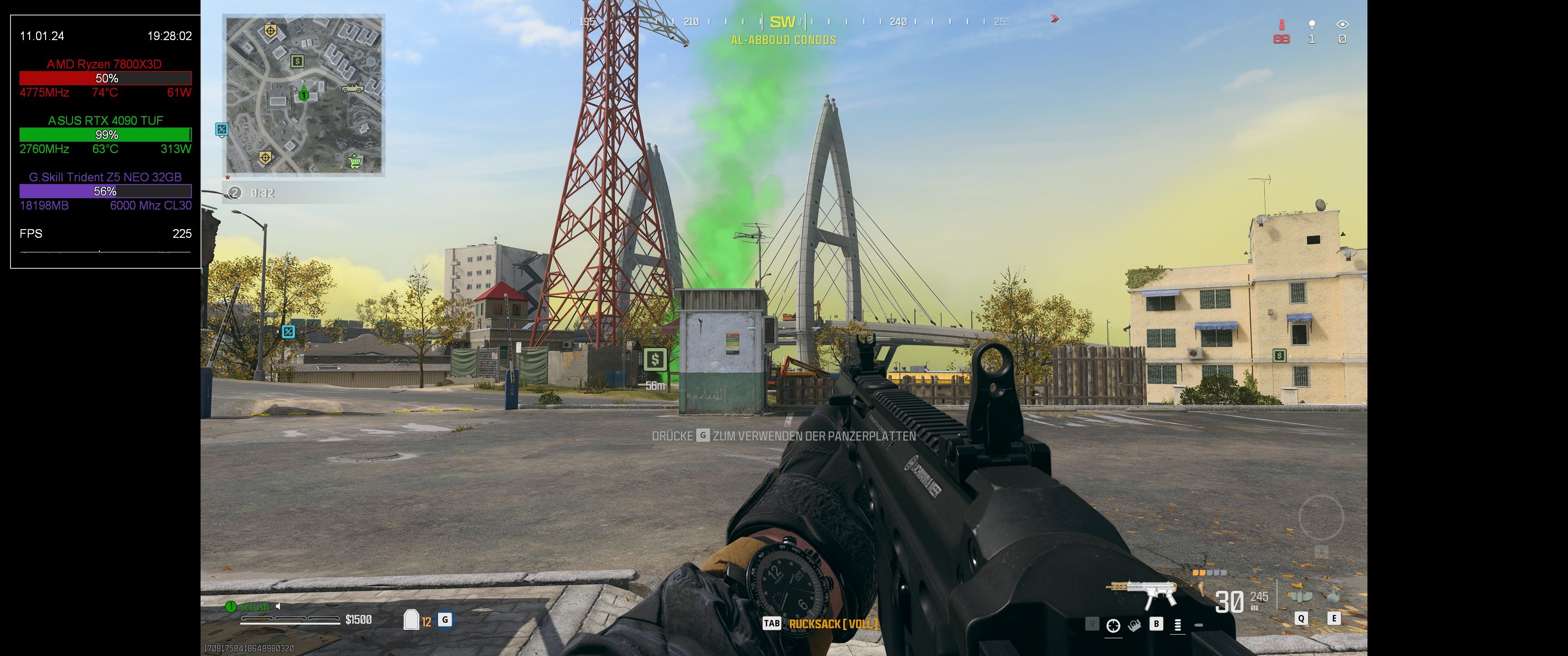

cod_2024_01_11_19_19_40_921.jpgcod_2024_01_11_19_19_39_302.jpgcod_2024_01_11_19_19_35_974.jpgcod_2024_01_11_19_19_34_577.jpgcod_2024_01_11_19_19_32_637.jpgcod_2024_01_11_19_19_30_794.jpgcod_2024_01_11_19_19_29_326.jpg
cod_2024_01_11_19_32_56_914.jpgcod_2024_01_11_19_31_39_886.jpgcod_2024_01_11_19_28_03_160.jpgcod_2024_01_11_19_25_26_097.jpgcod_2024_01_11_19_25_16_176.jpgcod_2024_01_11_19_24_17_528.jpgcod_2024_01_11_19_23_10_467.jpgcod_2024_01_11_19_22_57_086.jpgcod_2024_01_11_19_21_47_146.jpg

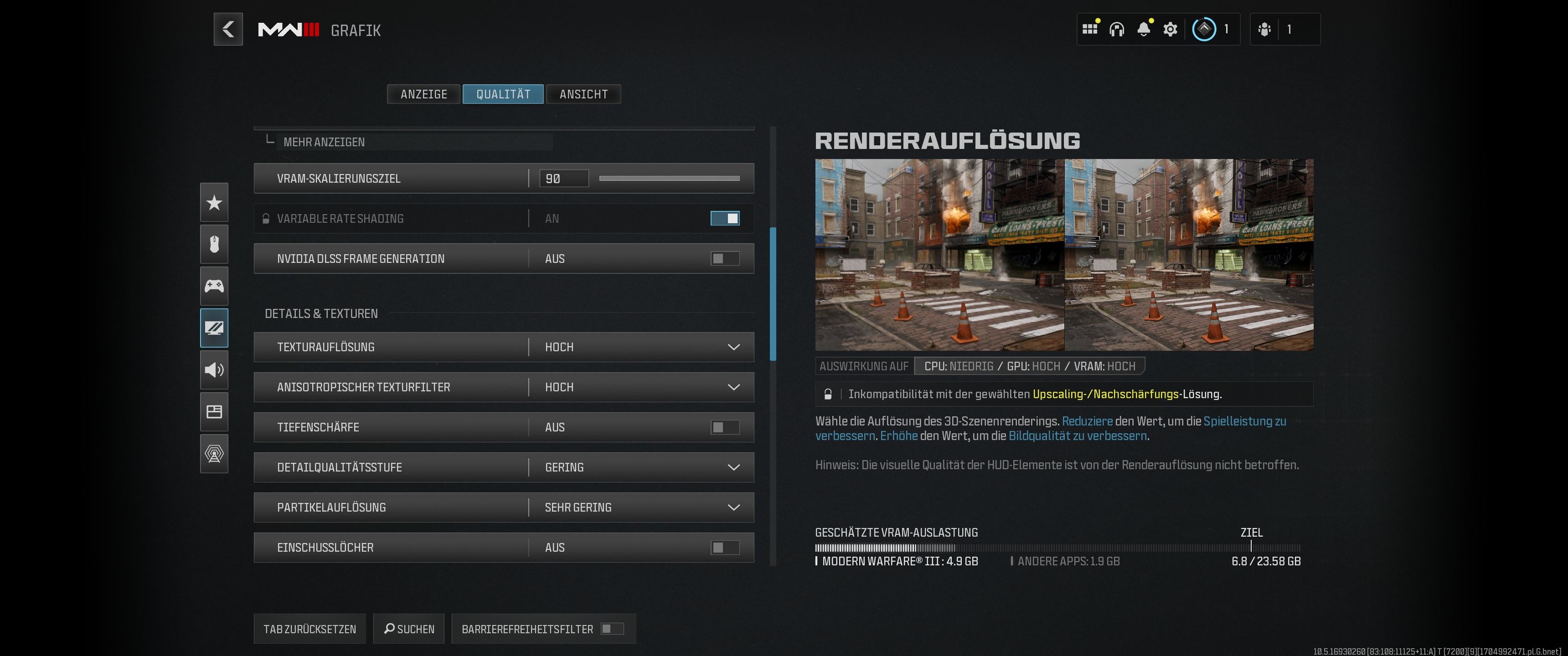

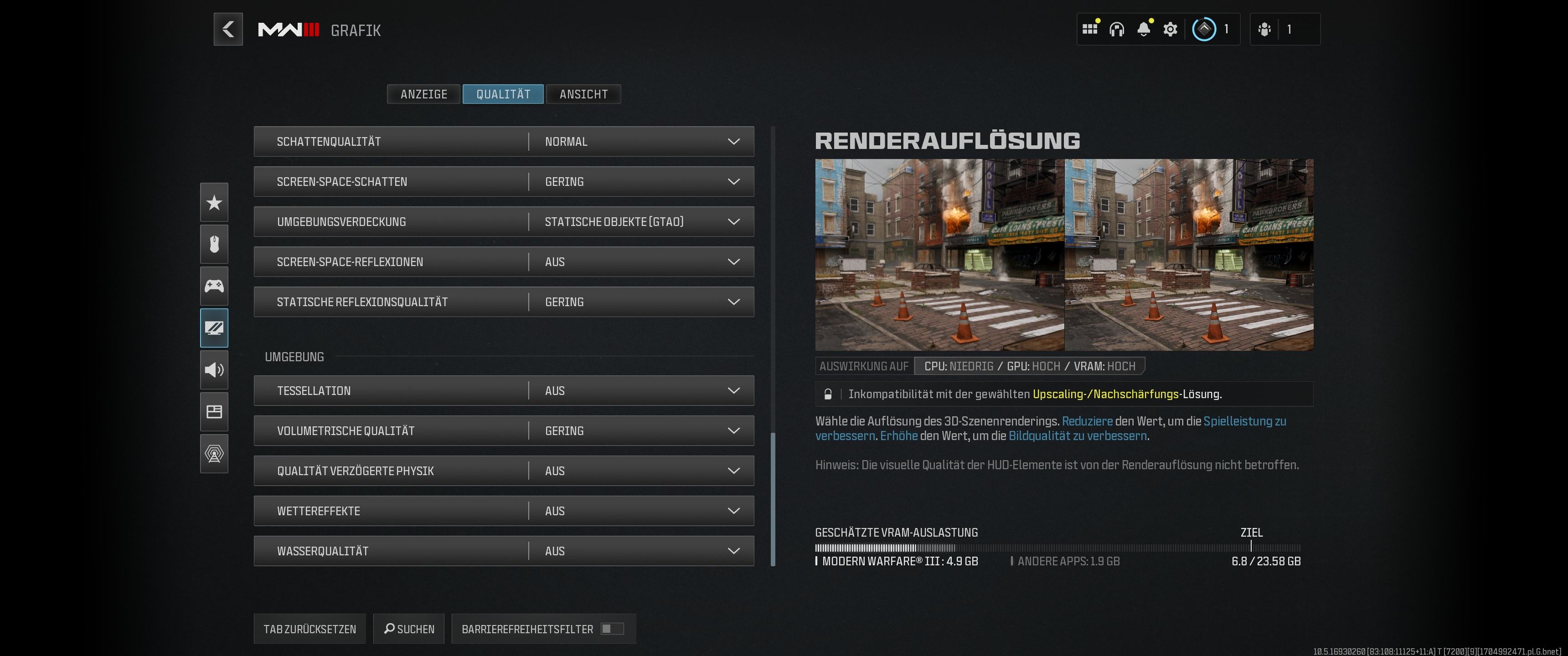

ich würde aber sowieso mit competetive settings spielen^^
texturen von mir aus high, af high, rest größtenteils aus oder low außer low settings sind irgendwie auffällig in form von flimmer etc...
ansonsten auflösung möglichst nativ mit DLSS Q oder DLAA

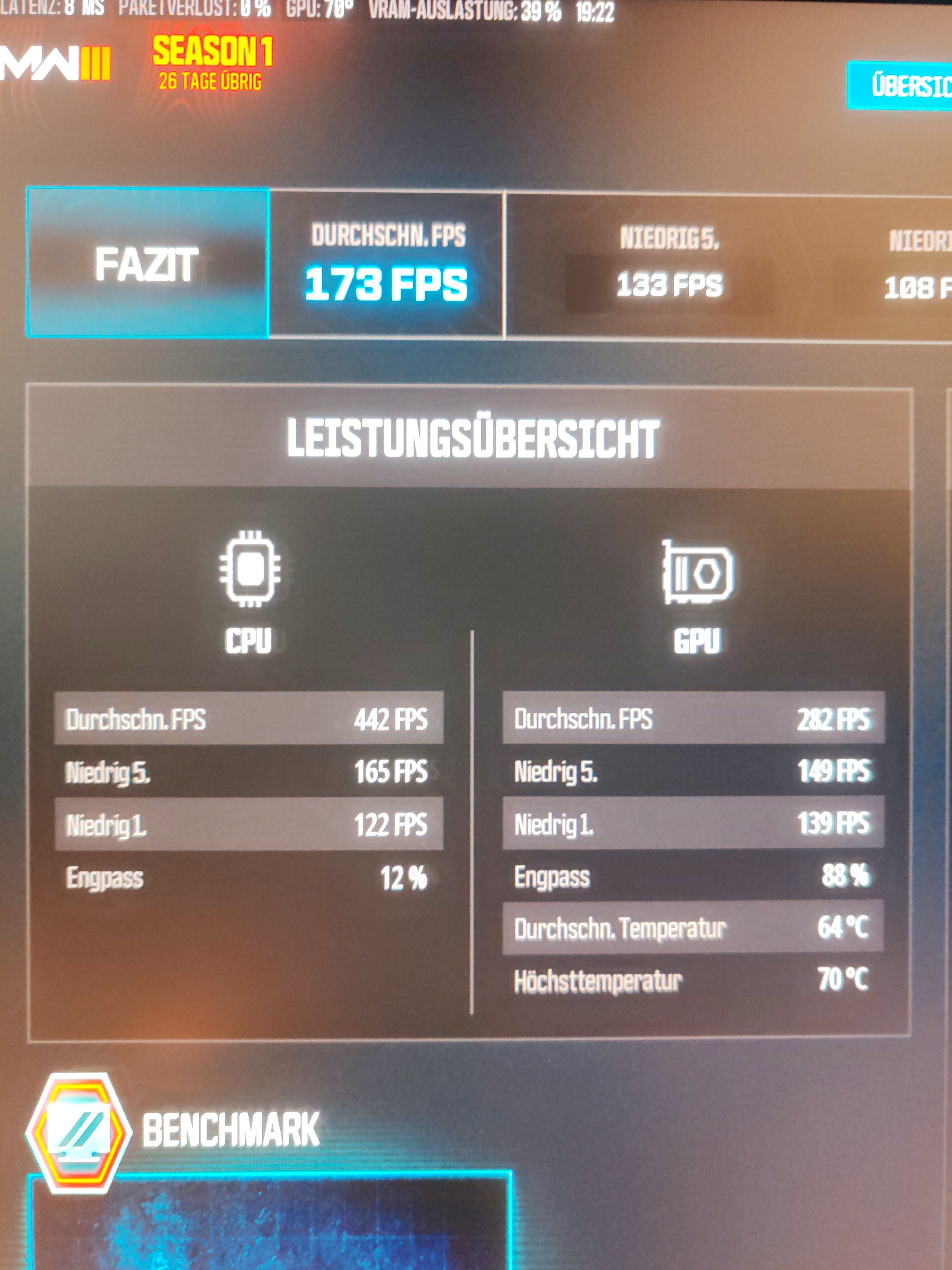

@Scrush ja das habe ich auch hinbekommen :)
@coolup

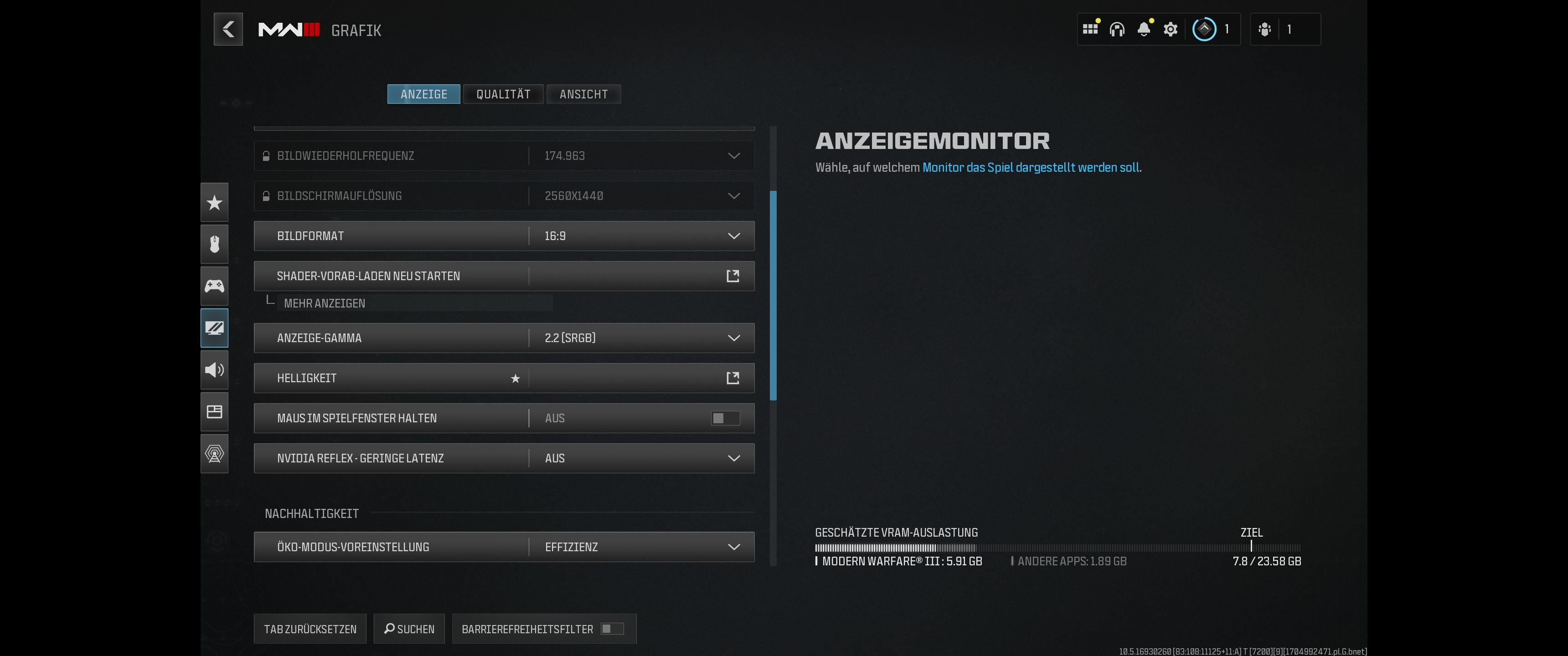

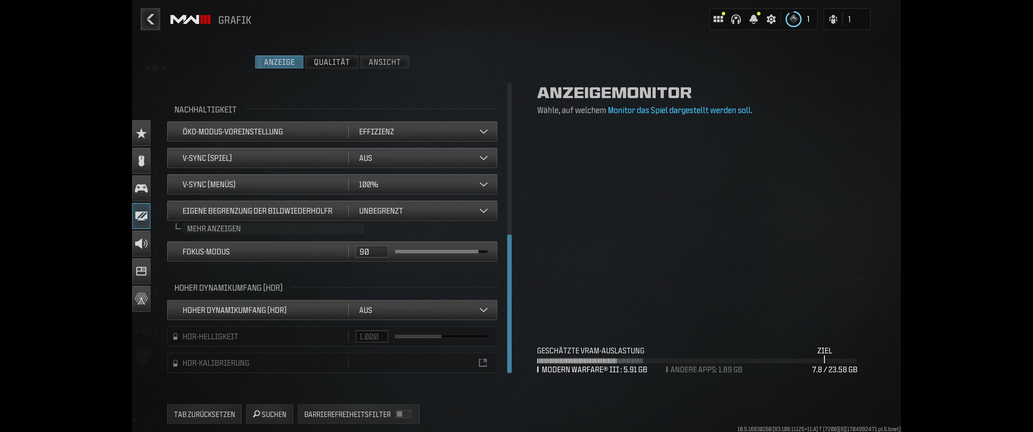

Naja @Scrush, aber irgendwie fehlen halt ein paar fps im Vergleich zum Video von dem anderen Kerl und meine brechen manchmal ein (die Einbrüche können aber wie oben schon erwähnt am Spiel zurzeit liegen, weil das erst seit kurzem ist -> Update).... :(

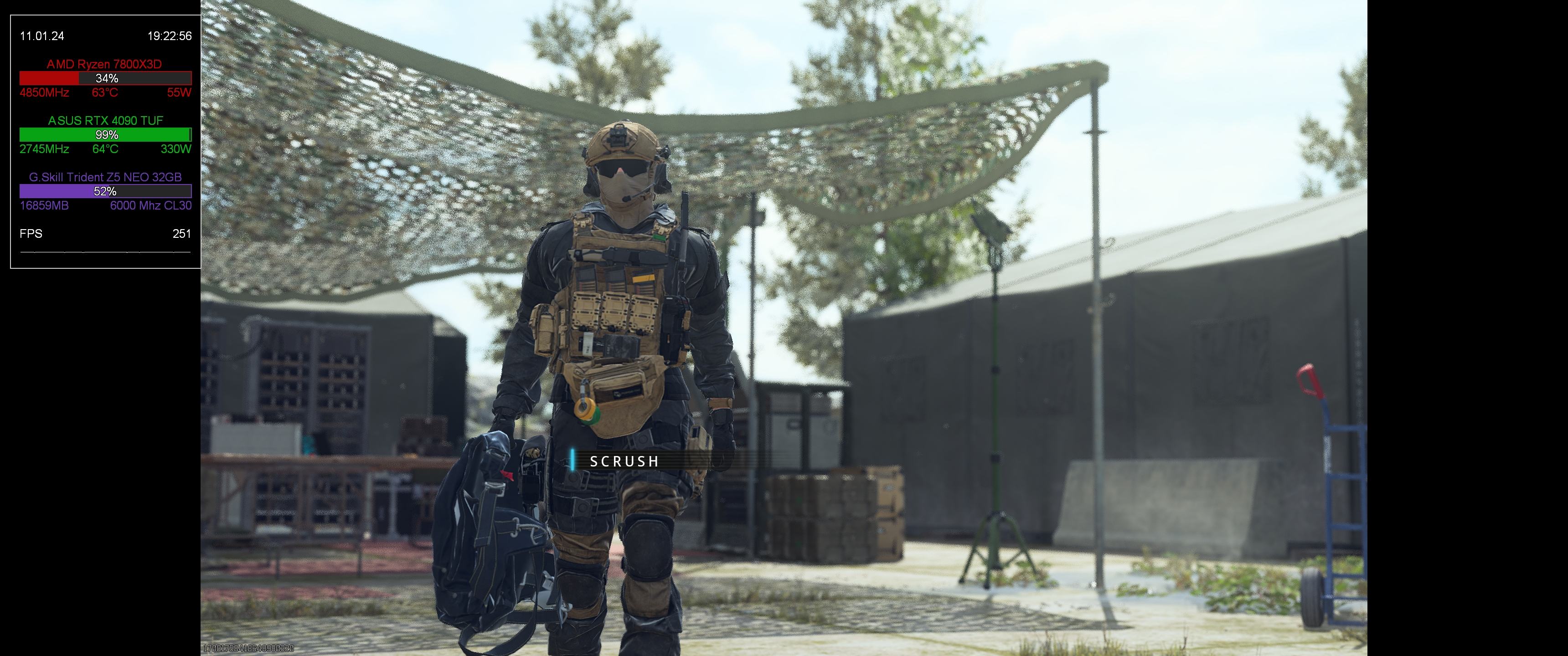

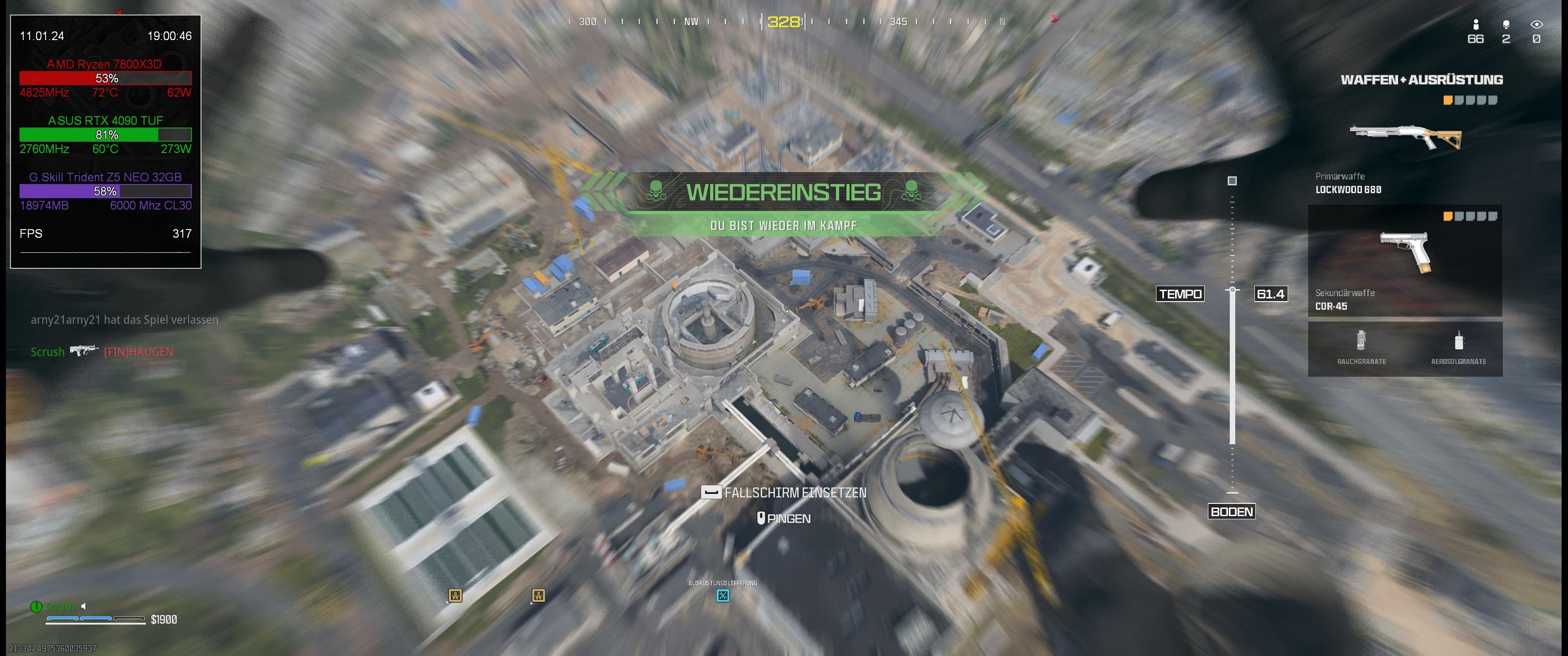

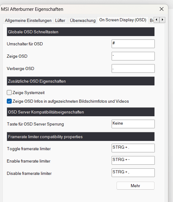

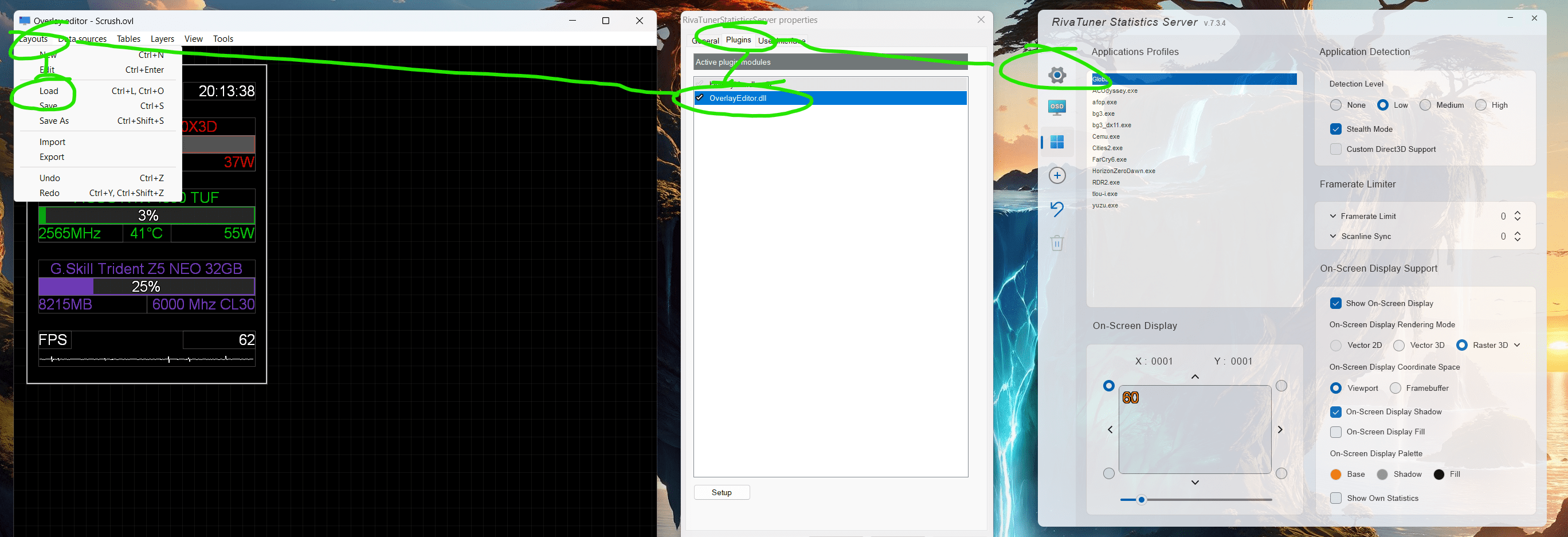

ich muss die gpu auslastung sehen. installier dir den afterburner + RTSS und hau dir mein overlay rein
die datei ruinterladen. .txt entfernen und hier hin
C:\Program Files (x86)\RivaTuner Statistics Server\Plugins\Client\Overlays
schriftart wenn gewollt. .txt entfernen und nach c windows fonts oder rechtslick und installieren

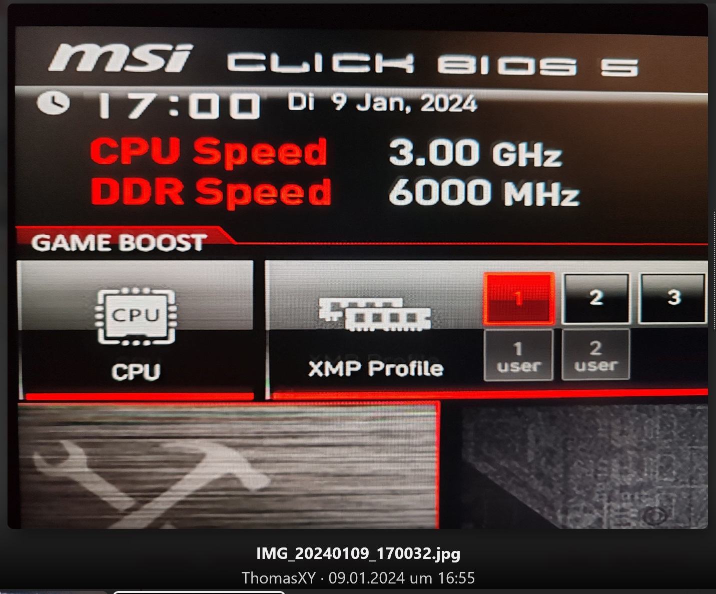

dein ram läuft auch wirklich im xmp ?

ja, ram müsste im XMP laufen.
du installierst MSI AB + RTSS
startest Rivatuner und drückst die knöpfe im screenshot.
dann aktivierst du noch das overlay und fertig^^
alternativ drück ALT + R ingame.
es hängt nur noch am Afterburner overlay ! den Rest hab ich alles genau wie du...
ok, machen wir über nvidia.. alt + r ...

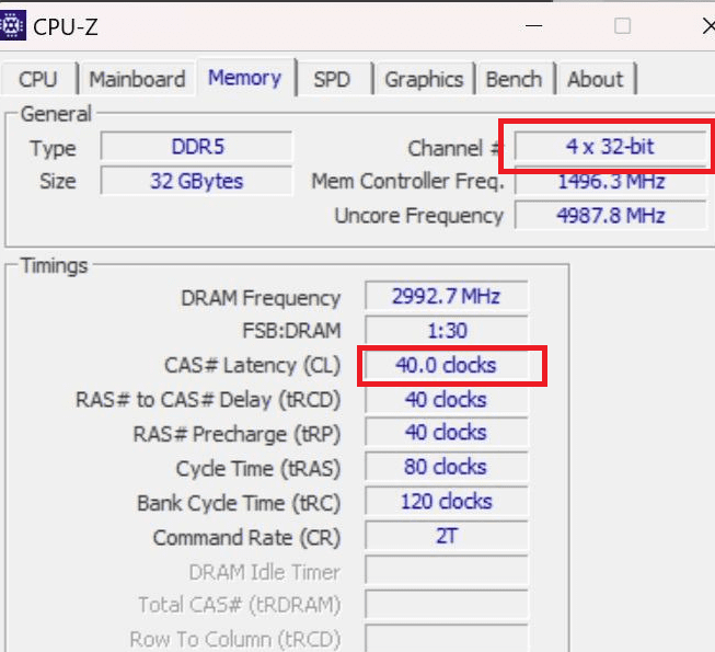

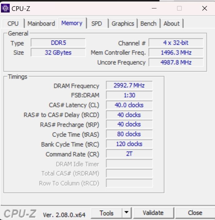

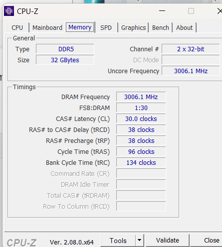

Hast wohl anderen Arbeitsspeicher als der Streamer da CL 40 und er wahrscheinlich CL 30 ;)
das alleine kann 10-15 fps ausmachen.
Aktualisier mal cpuz du hast 4x32bit stehen das wären ja 4 Rambanks oder hat eine Rambank 2x32bit ?! bin gerade überfragt
bei Intel Mainboards :LOL:
XMP iast bei dir aktiviert, jedoch ist CL 40 ist schon schlecht. Ich werde mit CL36 ausgelacht bei 6000mhz :ROFLMAO:
okay, dann muss ich wohl neuen ram kaufen... :d
wie aktualisiere ich das ? :d
Dann wäre ja im Grunde die Kernfrage geklärt, ob meine Hardware bremst. Ich habe die Antwort: "ja" :d wie schon erwähnt... eigentlich jammern auf hohem Niveau ...
Zu welchem RAM würdest du mir raten @coolup :)
Das war jetzt im Multiplayer, da sind die FPS bisschen höher als in WZ...
und das ist jetzt 4k oder 1440p? deine graka ist am ende.
da hilft ram null wenn die graka auf 99% hängt
