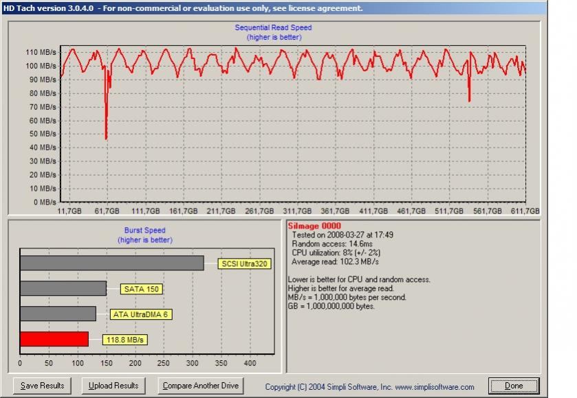

Hallo!
Ich habe 3x200GB Platten über den "Silicon Image Sil 3114 SoftRaid 5 Controller" (OnBoard) des ASUS A8N SLI-Deluxe im Raid0 laufen. Wenn ich mir den HD-Tach Bench anschaue scheint der irgendwie zu limitieren, denn normal nimmt der Schreibdurchsatz ja ab...und hier ist er konstant. (Habe es auch mit Sisoft und Everest probiert und überall das gleiche)
Meine Frage: Kann es sein das der "Silicon Image Sil 3114 SoftRaid 5 Controller" limitiert? Wie könnte ich das herausfinden ohne einen neuen Controller zu kaufen?
Mfg
Black Sabbath
der PCI Bus schafft max 133 MB/s, du bist mit deinen 1xx schon extrem gut dabei - mehr ist einfach nicht drinne
Wenn ich mir einen Raid-Controller auf PCIe x1 Basis kaufe, sollte er nicht mehr limitieren oder? Kennst du einen guten Raid Controller mit 4 SATAII Anschlüssen? Ist ein extra Schreibcache (Ram) auf dem Controller notwendig?
pci-e 1x = 150 Mb, wird dein "problem" nicht lösen, kannst du nicht den onboard controller benutzen?
:hmm: ich seh da nur was von lesen :hmm: beim schrieben wirst du um den wert einer einzelnen hdd liegen. also z.b. 50-60mb/s. für mehr brauchst nen controller mit hardware-lösung und gut cache. dazu ne bbu. alles in allem sehr teuer.
stört dich nur hd tach oder stört dich was im wirklichen betrieb? btw: 8%cpu und die >100mb/s sind schon sehr gut für ne sw-lösung

Danke für Eure Antworten!

Bist du dir sicher, dass der "Silicon Image Sil 3114 SoftRaid 5 Controller" eine Sw-lösung ist?
Habe mich diesbezüglich schon mal erkundigt und da war der Standpunkt Hw-lösung...
Was mich "stört" ist die verschenkte Leistung der Platten. In CAD und Videobearbeitung wäre ja mehr nicht von Nachteil.
Mfg
der sil ist ein hw-assisted aka softwareraid aka fakeraid controller

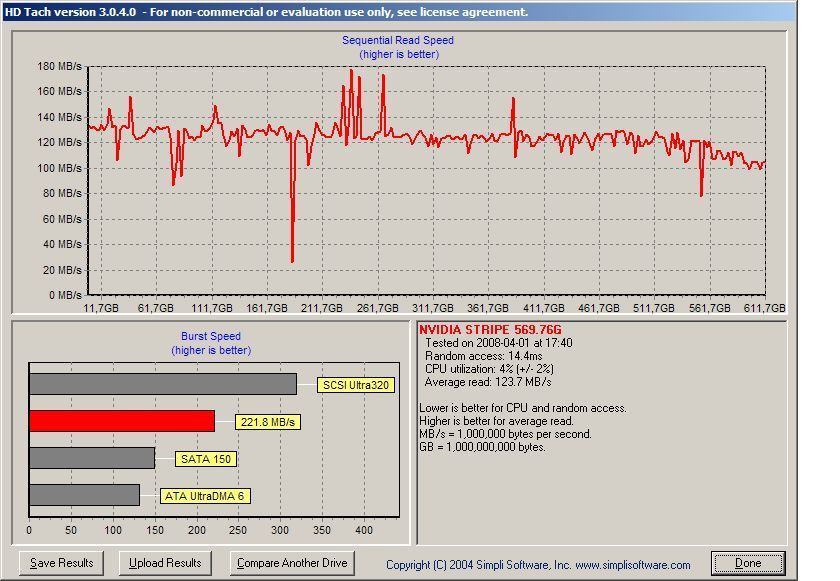

Naja, das ASUS Board hat aber 2 Raidcons... Einmal den in der MCP (= Chipsatz) integrierten Lösung (bei der fällt der PCI Flaschenhals weg) & den Silicon Image Chip der per PCI angebunden ist...
Gruß
Elrond
Und wie richte ich da das Raid mit der MCP ein? Weil ich habs über das RaidBios gemacht und dann ist es eben über den Silicon Image Chip.
So hab jetzt auf dem NF4 gewechselt. => Jetzt werden die HDD's gefordert.
