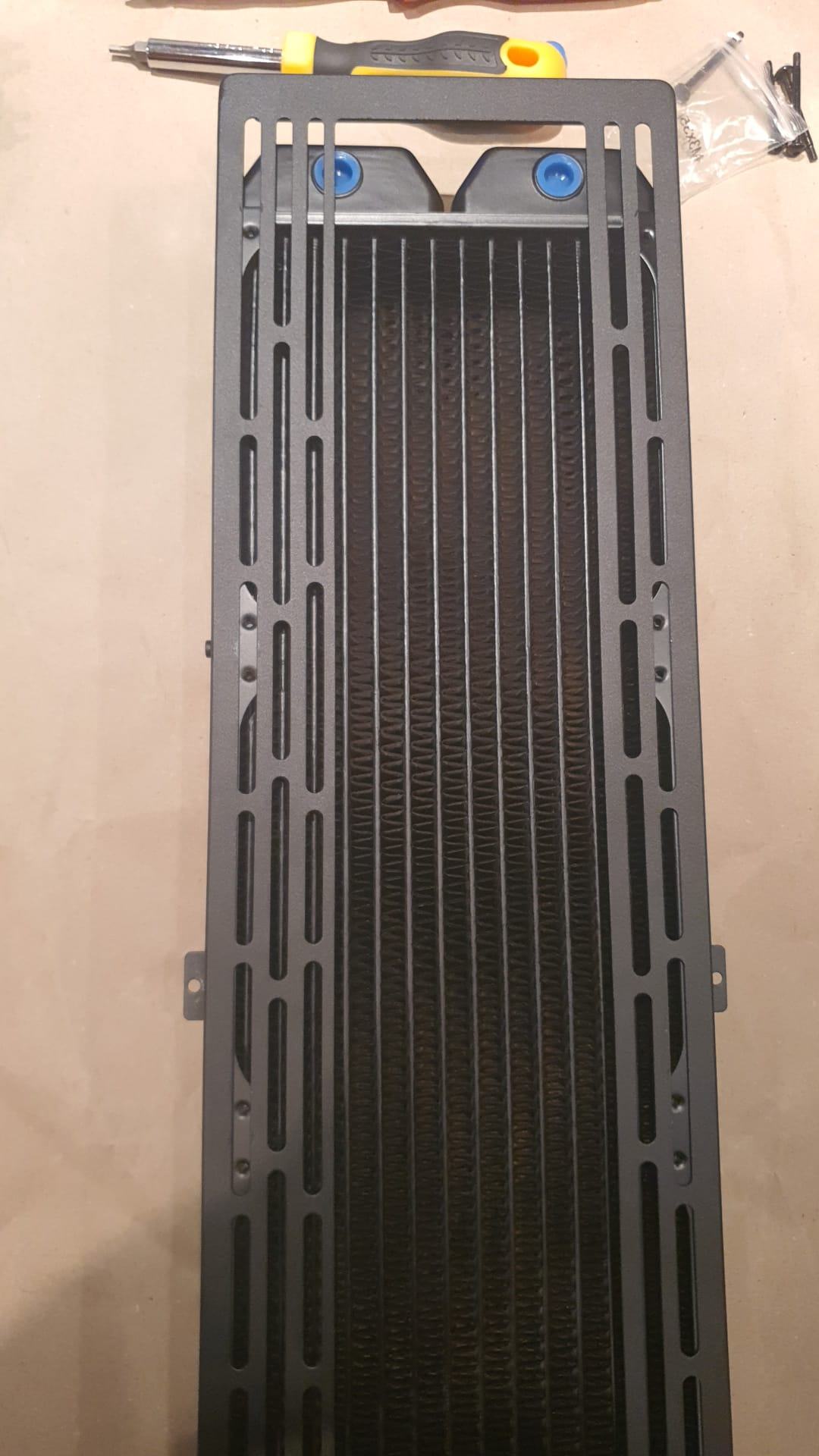

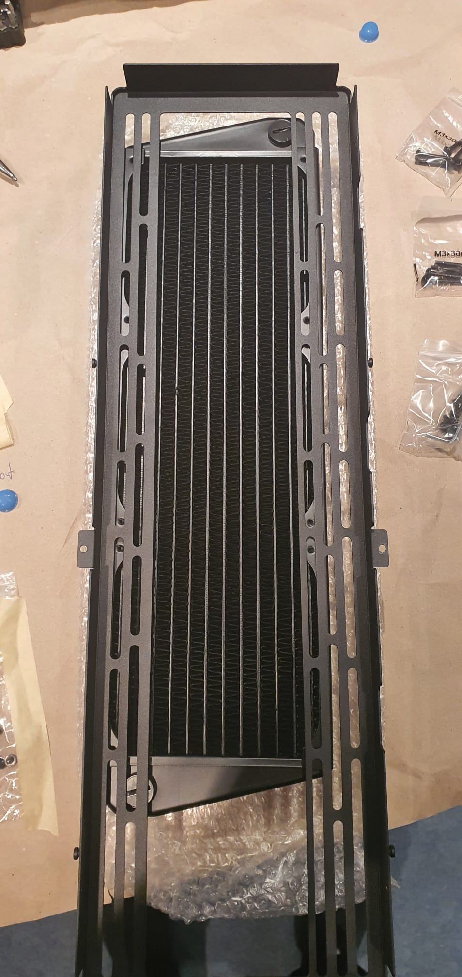

Hallo zusammen,
weiss jemand ob die flache Verschraubtülle auch für die "normalen" Nexxxos radis funktionieren? Hat das jemand ausprobiert?
Worst case müsste ich mit Abstandshalter arbeiten. Das bedeutet ich habe einen kleinen Spalt 2-3mm.
Kann das verursachen, dass die Luft nicht mehr durch die Lammelen sondern links und rechts rausgeblasen wird?
Danke
PS: da es einen Umbau ist, steht alles still bei mir. Am Dienstag wollte ich fertig sein ... deshalb die Dringlickeit :d

Das klappt schon Hauptsache die Dichtung is dazwischen

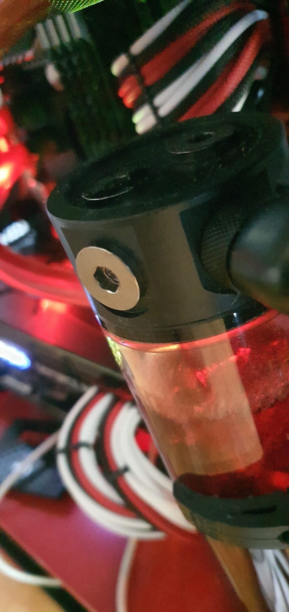

LÖSUNG:
ich habe von meinem alten AGB die verschraubtüllen benutzt. Sind deutlich kleiner als die von Alphacool.
Dann noch 2mm Schaumstoff um den Radi geklebt. Fertig.
Hätte ich das mal vorher gewusst ... wer braucht den bitte auf beiden Seiten Anschlüsse XDD
