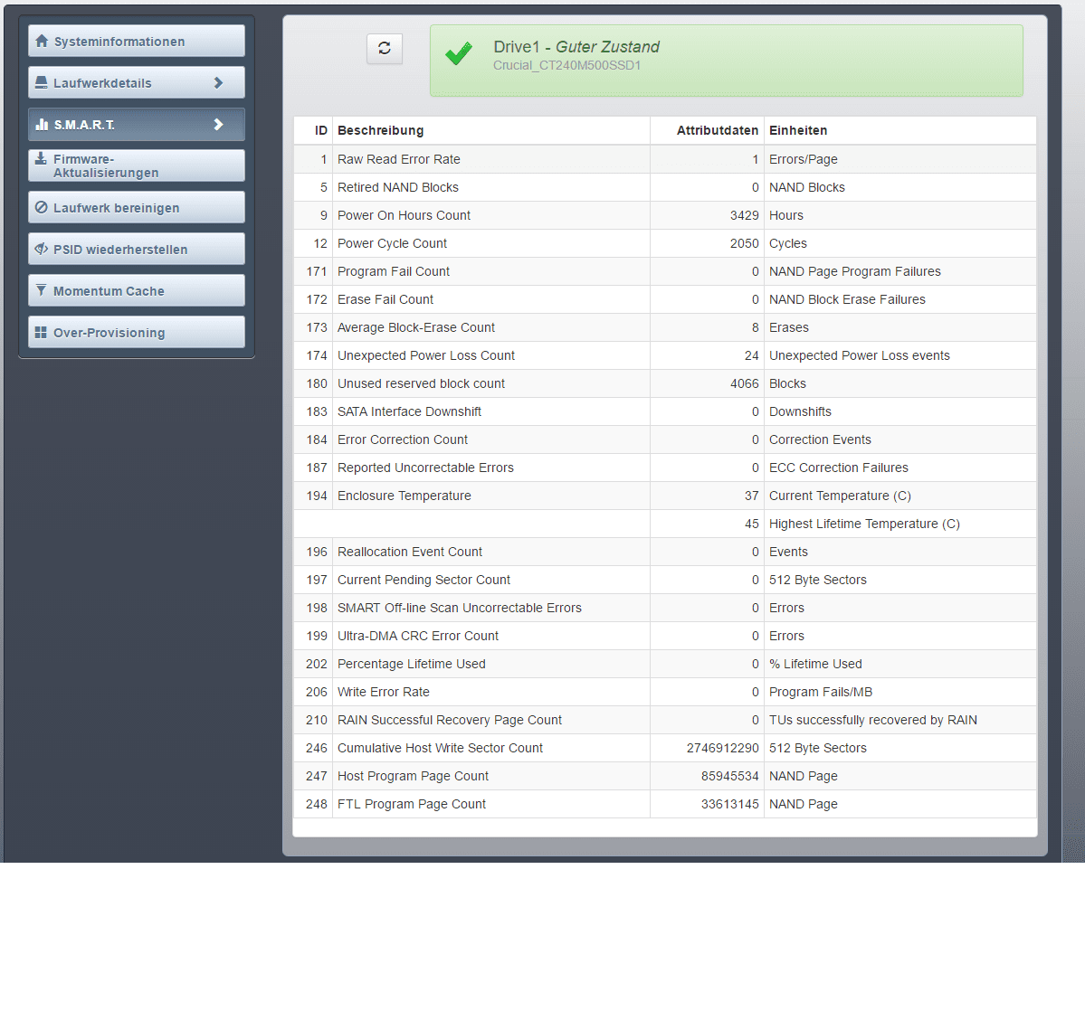

Ich bin zurzeit wegen sporadischem einfeiern des PC's bei BF4 auf Fehler suche und habe mir jetzt mal die SSD zur Brust genommen auf der das Spiel ist. Es ist eine Crucial M500 mit 240GB und ich habe dann mal mit dem Storage Executive Tool die Werte ausgelesen und habe dann folgendes gesehn "Raw Read Error Rate 1 Errors/Page" leider kann ich damit nichts anfangen und Google ist was Ergebnisse auf deutsch angeht auch nicht hilfreich. Kann mir da mal jemand sagen um was es sich dabei handelt und heißt es evtl das die Platte einen Schlag weg hat.
Das besagt nur, das eben einmal die Daten im NAND fehlerhaft gelesen wurden, aber das ist normal und dafür gibt es die ECC und dann haben M500 noch RAIN, also eine Art RAID 5 über die NAND Blöcke um solche Fehler zu korrigieren. Die SSD ist eher nicht die Ursache Deiner Probleme.
OK, danke dir. Dann suche ich mal weiter.
