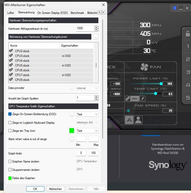

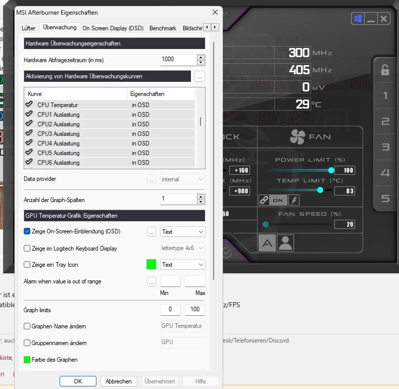

Ich würde mir vorallem aber auch mal die Auslastung einzelner Kerner und SMT anzeigen lassen
Sowie auch den Takt der Kerne
CPU-Gesamt ist die Auslastung mal ziemlich egal

Nimm mal die Ram Auslastung mit in das MSI Overlay.

Hatte schon probiert euch gute Ingame-Bilder mit CPU Auslastung aller Kerne zu liefern - ist etwas schwierig dann passend nen Screenshot zu machen ^^ Problem besteht aber auch in Replays! werde mal versuchen gute Screens zu liefern.
Werde aber auch nochmal das Cap verschieben und auch nochmal komplett ohne G/sync und Cap ein paar Screens zu liefern und die Kerne mit ins Onscreen nehmen ...( mein Weib möchte mit mir Duo zocken *lächel*).
Achja Ram auslastung nehm ich auch mit rein@ PCFreak69 .)

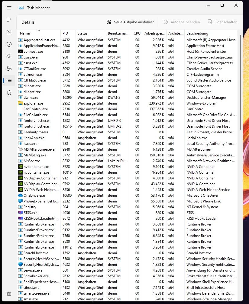

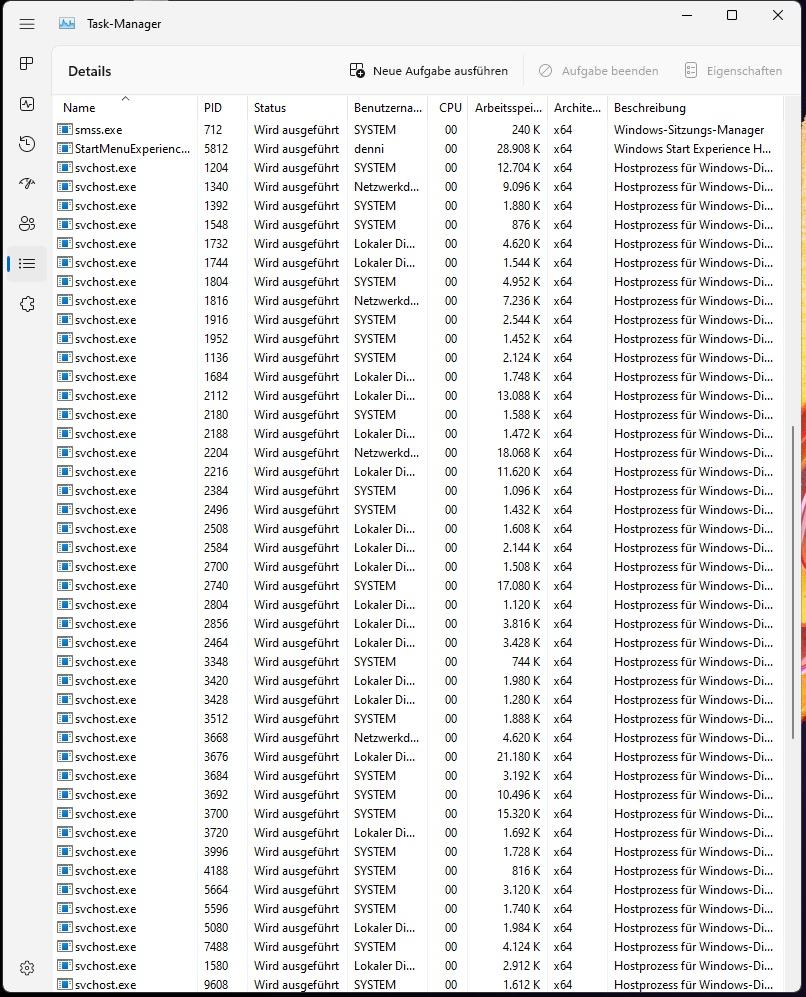

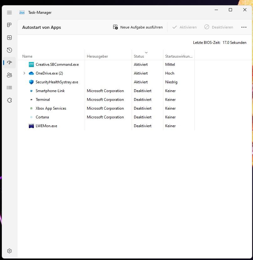

Zielführend dazu ist im Task-Manager den Autostart mal anzuschauen und was so für Dienste und Prozesse am Werkeln sind und nicht so nen Schlangenöltool...
Längst passiert - 1 Realtec HD Audiomanager - das wars !! (alles andere deaktiviert/gelöscht etc.)

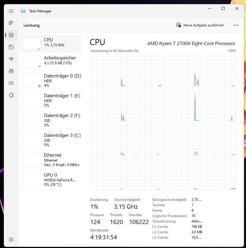

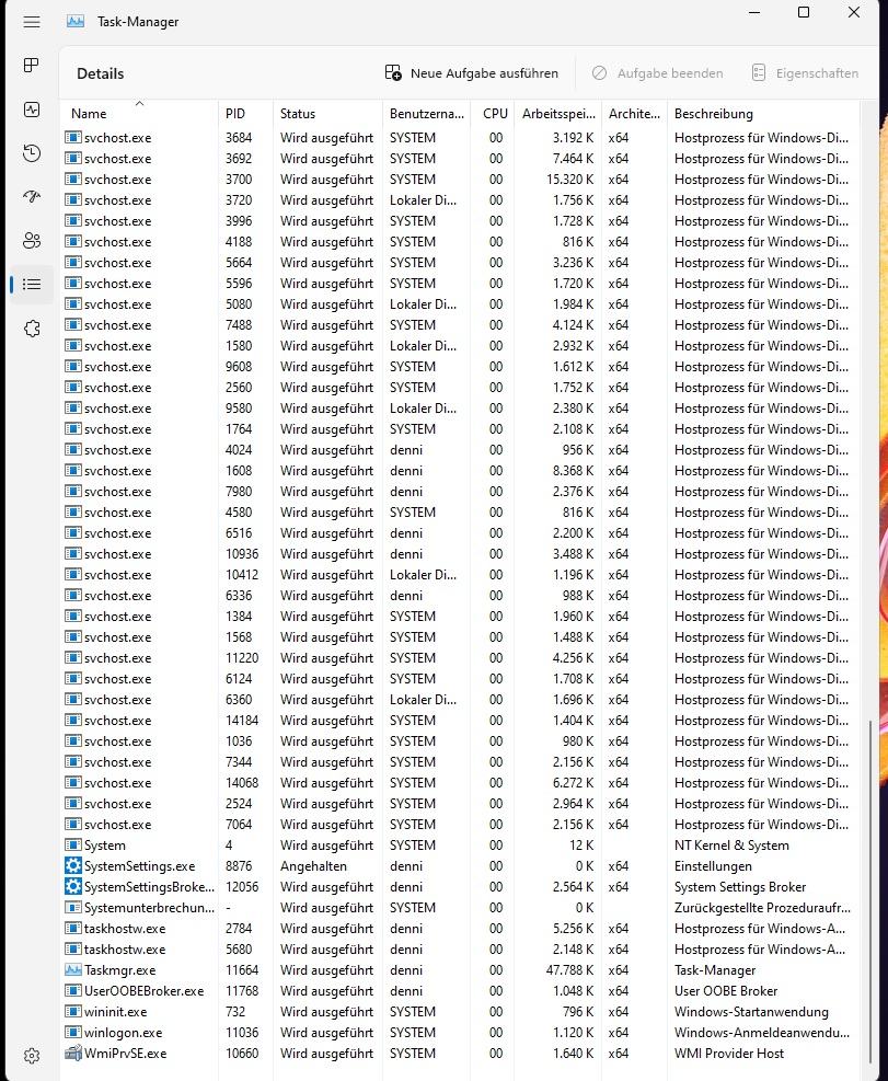

So sieht ein sauberes System aus, respektive ein paar mehr Prozesse im IDLE bei einem nicht optimiertem Windows
Windows 11 und 10 nehmen sich da nicht viel an sich
Gruss Dennis
oder eben auch so, mit Edge offen gerade
Gruss
