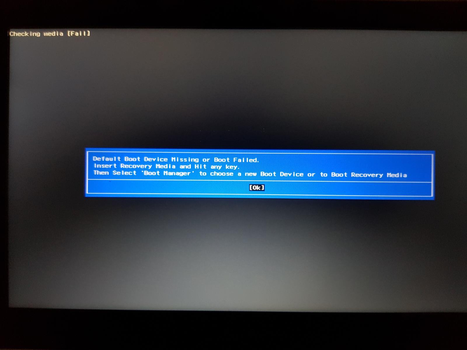

ich wollte gestern beim Laptop meiner Freundin die Festplatte tauschen (HDD -> SSD) und danach Windows (Win10 Home x64) neu aufspielen. Nun habe ich das Problem das der Bootstick nicht erkannt wird. Wenn ich meinen PC neustarte wird dieser erkannt und ich könnte auch die Windows Installation durchführen.

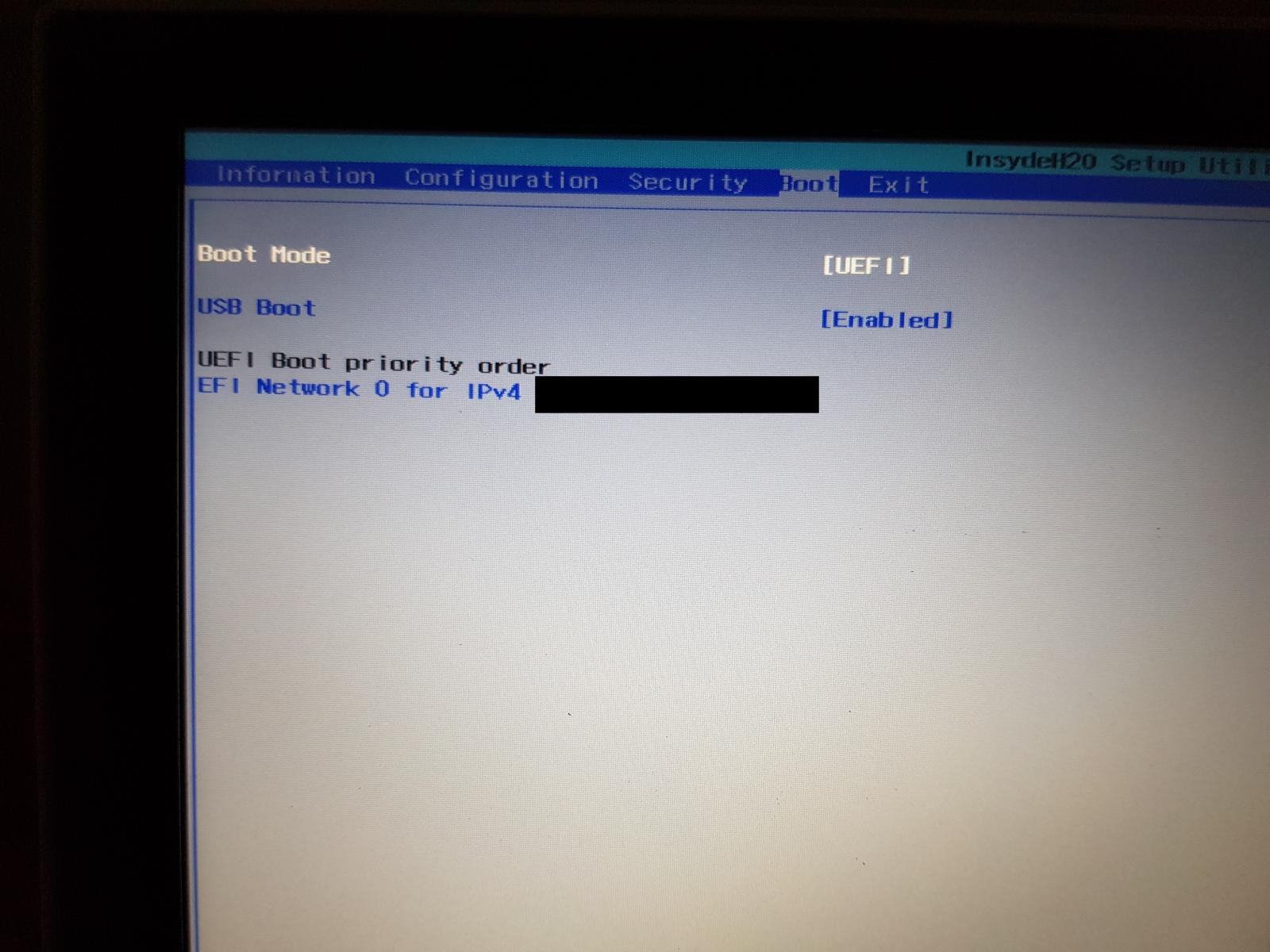

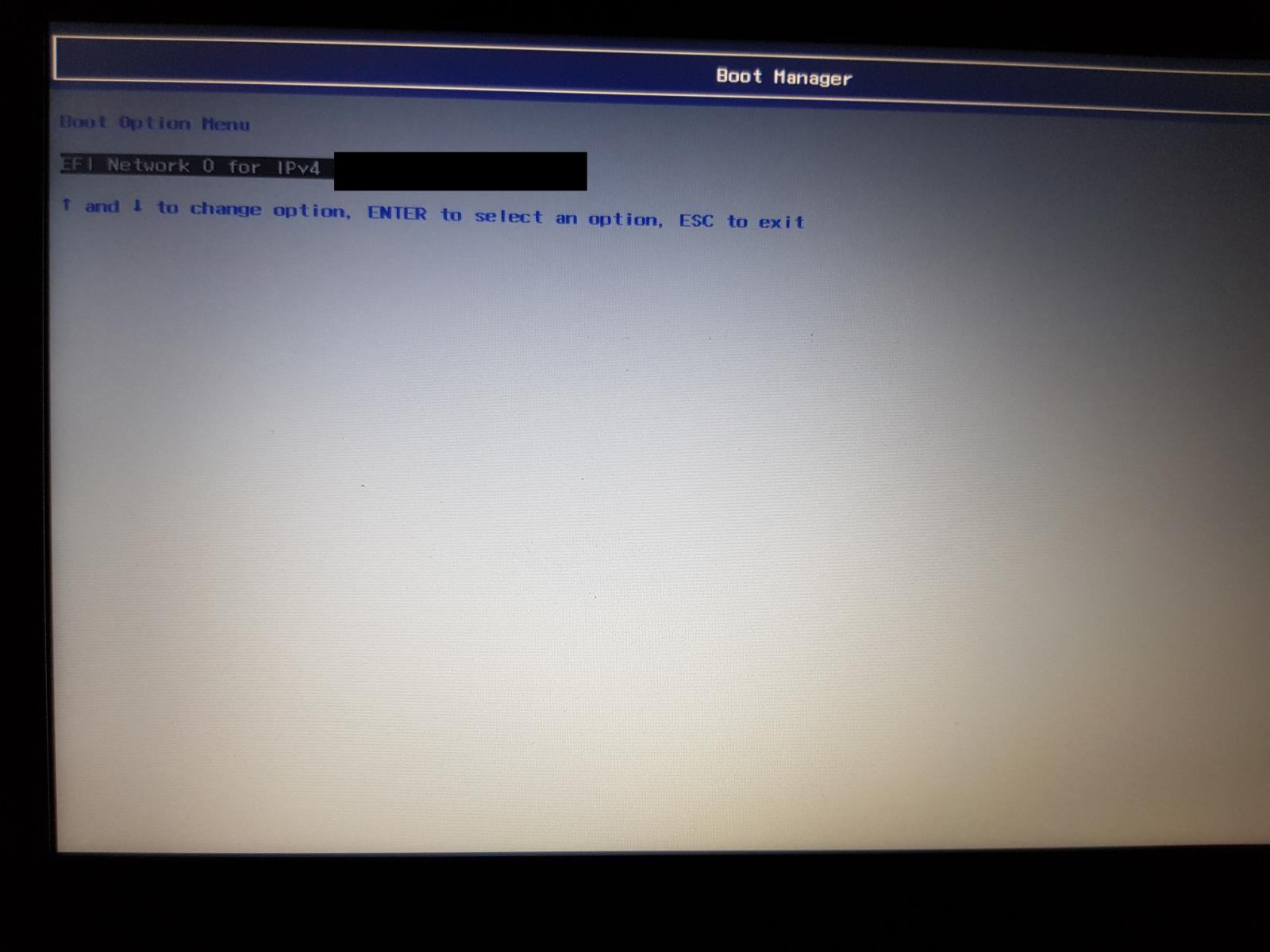

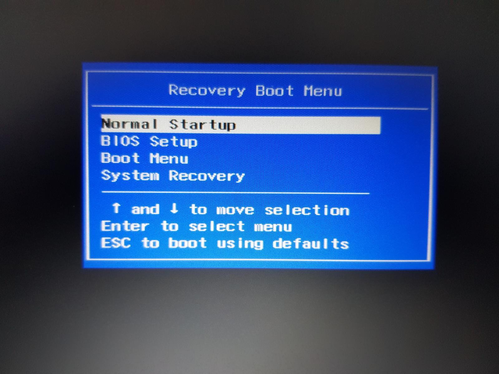

Beim Laptop ist USB Boot im BIOS aktiviert aber während ich im BIOS bin wird mir der Stick auch nicht als Bootoption (für die Reihenfolge) angezeigt. Wenn ich den Laptop normal starte bekomme ich zuerst die Meldung das kein Betriebssystem gefunden wurde und dann starte der Boot Manager welcher mir als einzige Option das Netzwerk anbietet. Wenn ich bei dem Laptop den Novo Button drücke (ein extra Button der benötigt wird um in das BIOS zu kommen) dann habe ich als Optionen einen normalen Start, BIOS, Bootmanager und eine System Recovery.
Ich hab ihm Anhang mal ein paar Bilder zu den einzelnen Punkten.

Schau mal hier...
Zitat (Quelle)
Check Exit TAB first
OS Optimization
OS Optimized
For the two options above: Should be set as Disabled or Other OS
Under Boot Tab / Start up Tab
Boot Mode Should be set to Legacy
Boot Priority Should be set to Legacy First
UEFI Boot should be set to Disabled
Quick Boot should be Disabled
StartUp device Menu prompt should be Disabled2
Quick Boot Should be Disabled
USB Boot should be Enabled
Secure boot Should be Disabled
Once all are set press F10 to save and exit
Once the Lenovo LOGO shows, start tapping F12 or Fn F12 in your keyboard and a list of Disk drive
will show as your boot option, USB should be there to boot from.
