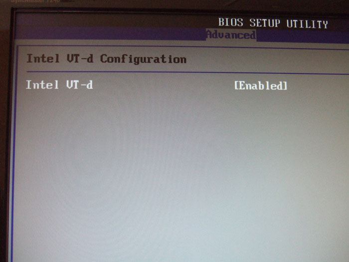

Hi,
ich suche ein Board (S775), welches VT-d unterstützt (nicht mit VT verwechseln).
Ich hab gelesen, das Boards mit Q45-Chipsatz das Feature unterstützen, aber in den Specs solcher Boards wird es nirgends erwähnt.
Kann mir jemand aus eigener Erfahrung sagen, der vielleicht so ein Board oder ein anderes hat, ob es die Option VT-d im Bios gibt?
Danke
Mirko76
Beim ASUS Rampage II Extreme, Chipsatz X58 gibt es diese Option im Bios.
Ok, danke. Muss ich mal rumhören, ob das auch funktioniert. Welches Board hast du genau?
Ok, Signaturen hab ich aus, daher meine Frage.
Danke für deinen Tip.
