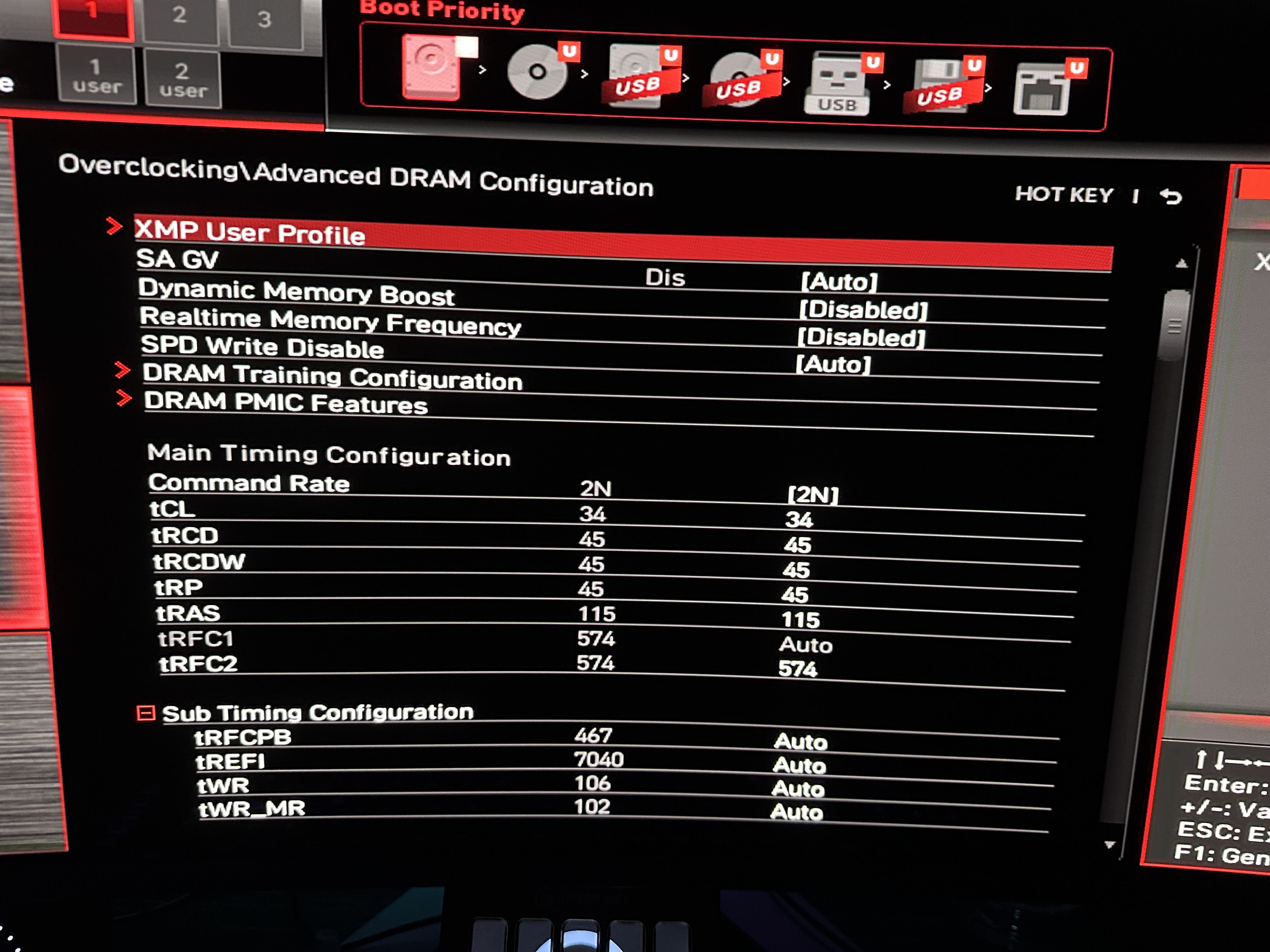

Hätte ich bloß kein Bios Update gemacht, aber wegen dem ewigen Microcode Optimierungen von Intel muss man die fast mitmachen...lief vorher im XMP mit manuellen Settings ohne Probleme 3 Monate stabil ( Bilder hänge ich an ) jetzt macht der Ram oder was auch immer wieder Probleme, alles ist exakt so eingestellt wie vor dem Update, da lief der Rechner wochenlang durch ohne Probleme.

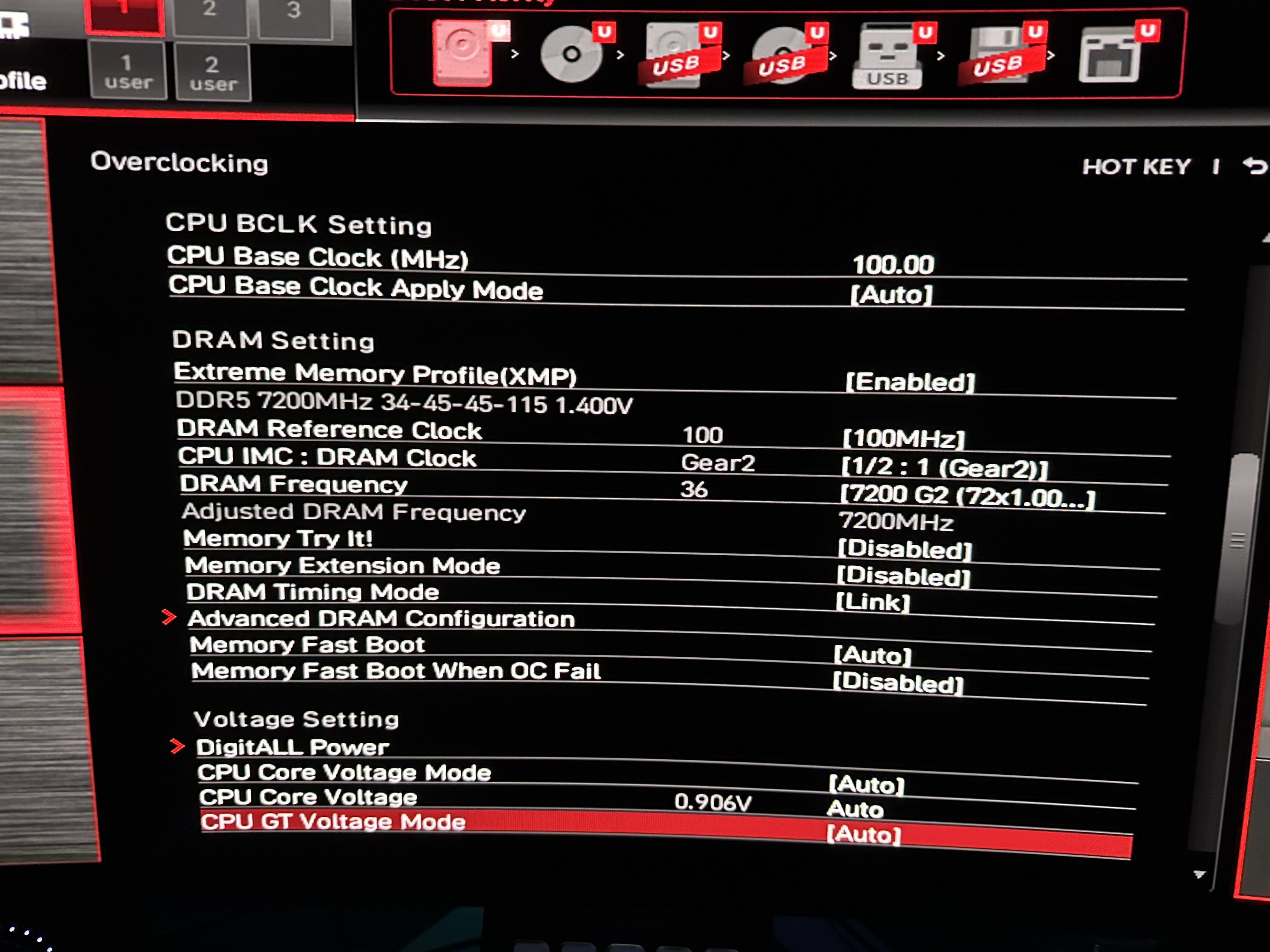

Hier noch Bilder von den Biossettings:

Oder sollte ich mal was an den Timings oder Spannung abändern vom Ram?

@ TE: Dein Dimm wird nicht mehr sauber funktionieren. Da hat ein Biosupdate wohl kaum schuld daran - außer MSI hat mit den Update dort irgendwelche Timings verändert/angezogen und du hattest deinen Dimm via z.b. XMP Profil eh schon hart am Limit. Hast du das geprüft?
Habe das XMP Profil geladen, und die Timings manuell eingestellt dann, wie kann ich das prüfen ob ich am Limit bin?
Kann ja wie gesagt Werte anpassen wenn die vielleicht zu scharf eingestellt sind, aber bräuchte mal ein paar Ansätze, bin da leider nicht so fit...
TestMem5 läuft schon seit 15 min, bisher kein Fehler.
Wenn du das XMP Profil geladen hast, solltest du nicht zusätzlich noch an den Timings rumspielen.
Du "übertaktest" dein System und wunderst dich, dass es ggf. nicht stabil läuft, Klassiker.

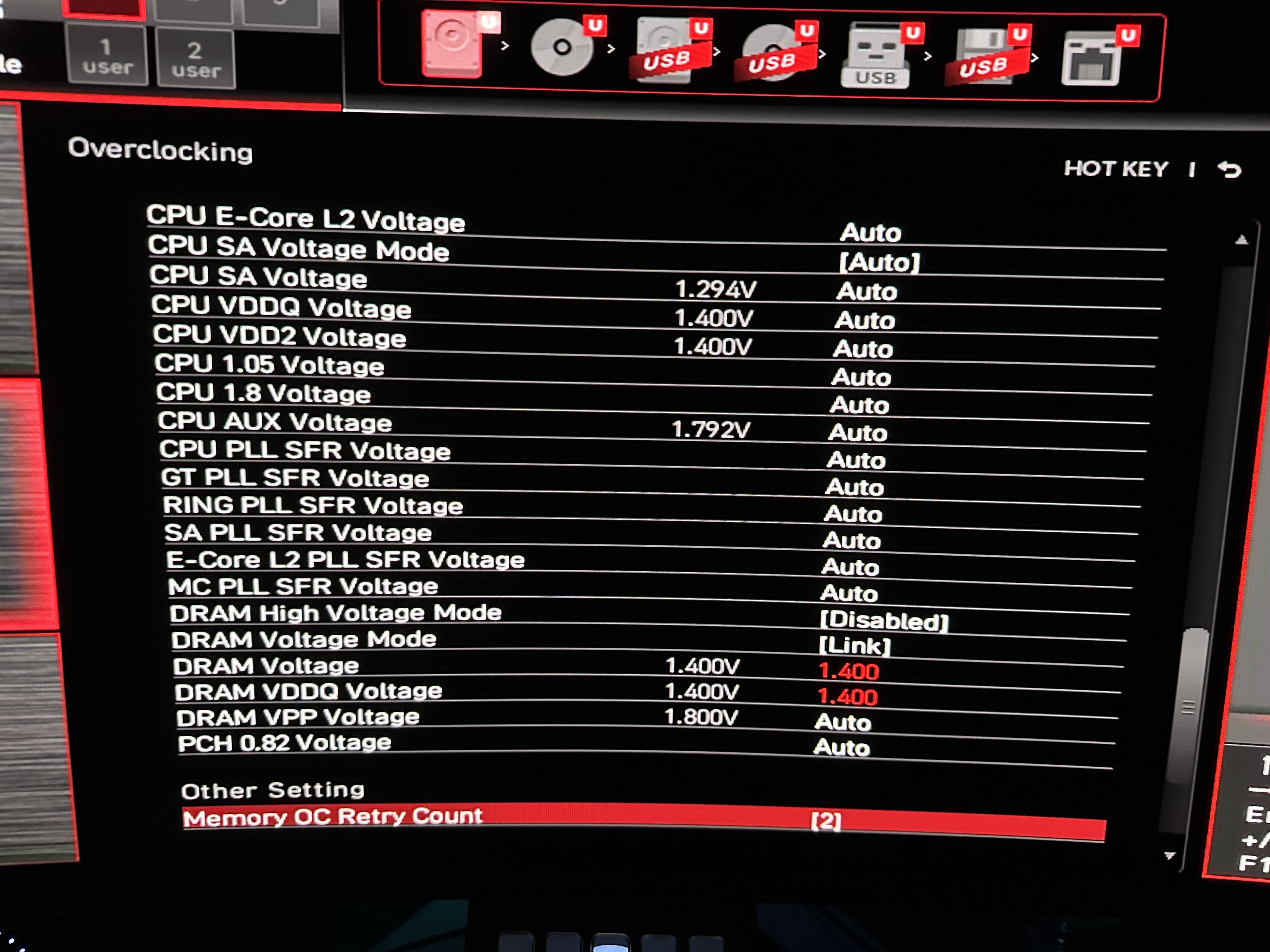

SA voltage von 1.29 ist ziemlich hoch, fahre auf einem Asus 1.075 bei 7000MT/s. Aber das zählt dann wohl zum rabbit hole fine tuning.
Du kannst ja testweise xmp laden und dann einfach nur auf z.b. 6200 stellen und schauen.

Ohne manuell die Timings einzustellen bootet der gar nicht mit XMP, von daher gehts nur so, der Speicher stand auch schon immer in der Liste mit 7200mhz aber das ist wohl heutzutage auch nur noch an den Haaren herbeigezogen was die Hersteller dort reinschreiben, eine Garantie ist das eh nicht mehr...
Auf default läuft es, wurde getestet für ca 3 Wochen beim letzten Update, aber mit 5400mhz brauche ich keinen Ram der in der Komp Liste vom Mainboard mit 7200mhz steht mit aktivierten XMP. Aber anscheinend wird die heut zu tage auch nur noch willkürlich zusammen gewürfelt das die Leute was zu lesen haben ^^

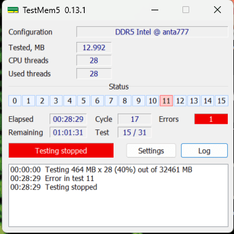

So weit kam ich nicht mal, ist schon vorbei nach knapp 30 min....
Der läuft auf der alten Bios Version bestimmt auch kein TM5 Anta durch, bin gespannt. :>
Ich fahre auch nur 7000MT/s, aber mit angezogenen subs, das bringt eh viel mehr als 200Mhz mehr :>

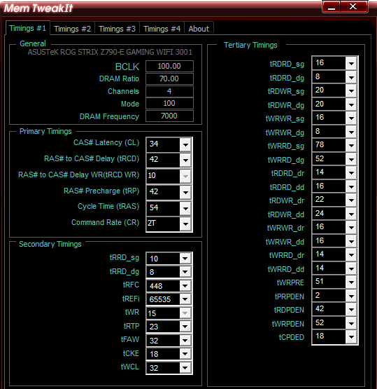

Dein Screenshot ist nicht gerade hilfreich bzw. eher kontraproduktiv.
Der Threadersteller scheint nicht wirklich Ahnung davon zu haben, was er da eigentlich macht.
Nicht, dass er sich deinen Screenshot jetzt als Vorlage nimmt und DEINE Timings testet...

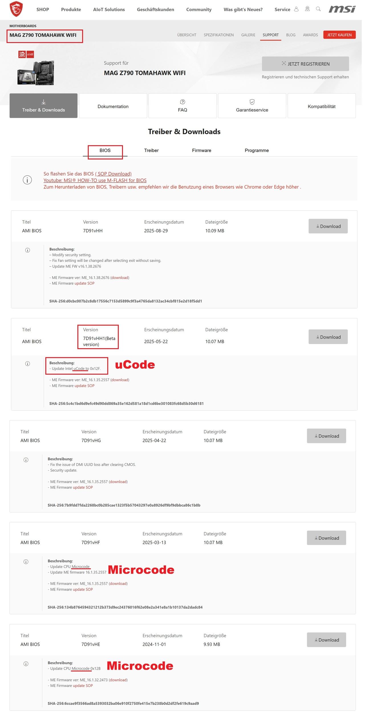

Bios Version HG vom April 2025 ist ohne uCode to 0x12F, Bild unten.
..das musst du mir mal ausführlicher erklären, welche "Effizienz" ein MC Update optimieren sollte. :unsure:
Das ist nicht das übliche intel Microcode update, dann würde da Microcode update stehen und nicht uCode to 0x12F, steht aber auch im Spoiler in meinem Post 3, und im Spoiler ganz unten der reddit.com Post zum Thema intel uCode Effizienz update.
Schau mal hier...Die Kompatibilitätsliste von G.Skill hat sich als verlässlicher herausgestellt, da ist nur bis 6800MT/s Kompatibel mit deinem Board.
Das stimmt. In der Liste ist bei 6800 Schluss.
Es kann(!) aber auch daran liegen, dass der 7200er Ram erst nach dem Mainboard released wurde und die Kompatibilitätsliste deswegen nicht "aktuell" ist.
Konjunktiv.
Es deckt sich auf jeden Fall mit den Erfahrungen die wir hier im Forum ganz am Anfang von Z790 gemacht haben. Ganz Platt ausgedrückt: Ohne 2-Dimm Board wirds schwieriger. :>

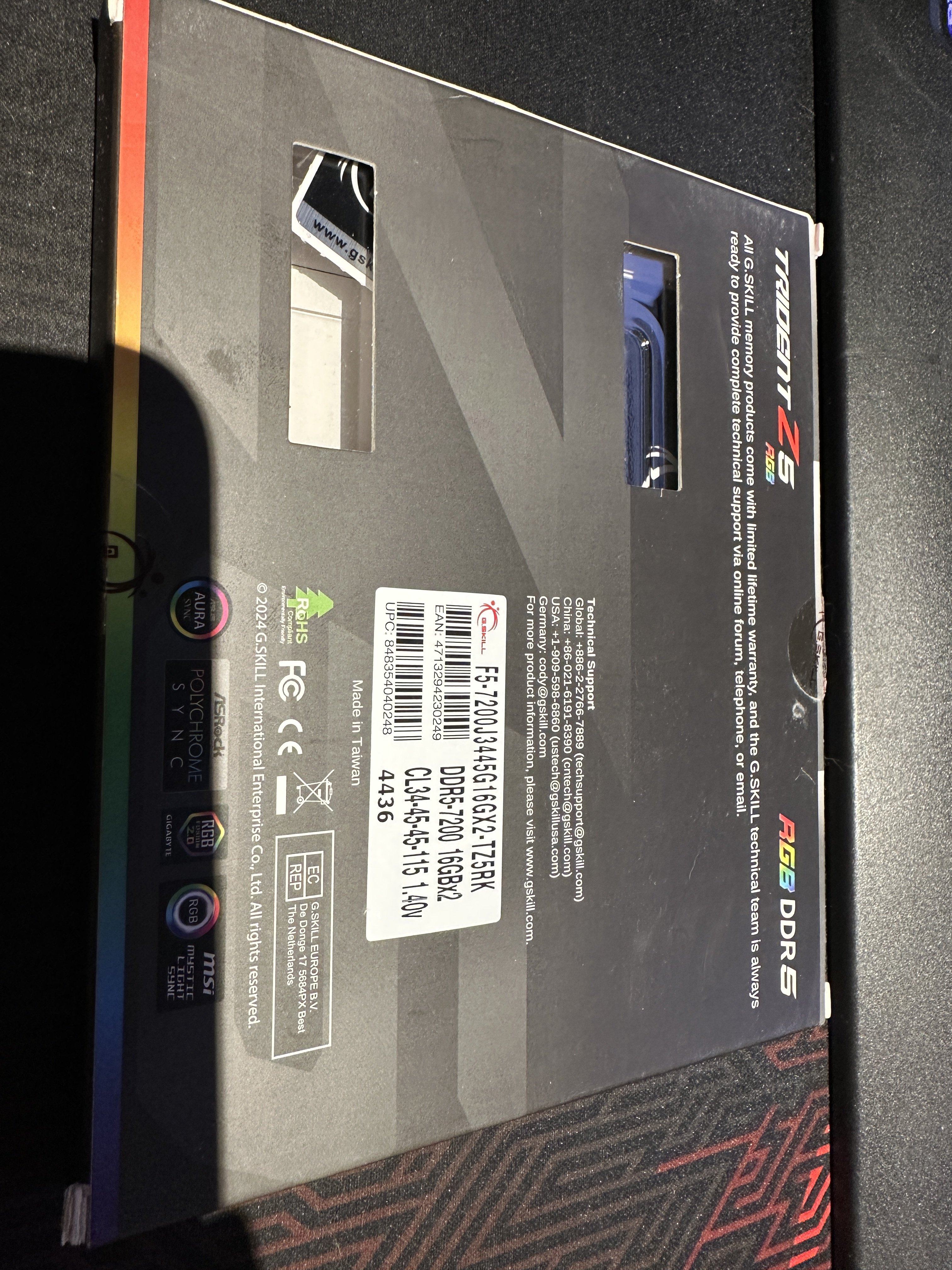

Ausserdem sehe ich gerade das es AMD Expo RAM ist https://www.gskill.com/product/165/390/1723430566/F5-7200J3445G16GX2-TZ5NR
Da taucht das Board umgekehrt gesucht auf der G.Skill Seite natürlich auch nicht auf.
Hab ich nicht drauf geachtet, stimmt
