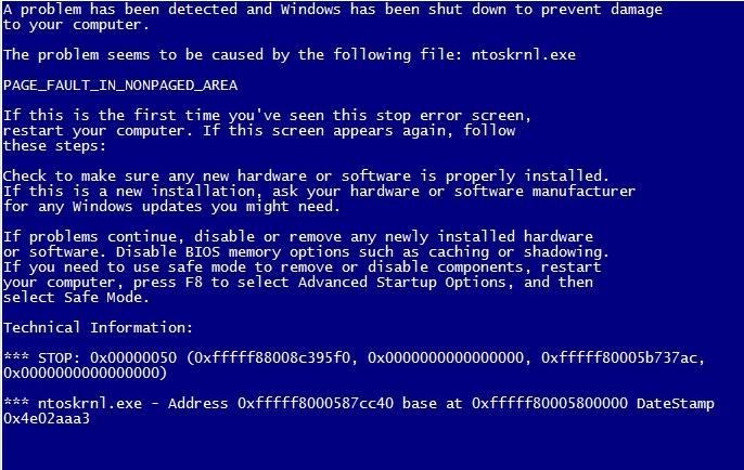

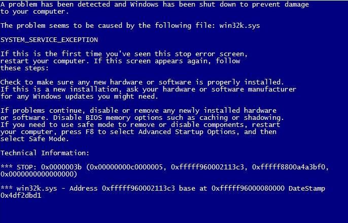

Seit gestern, habe ich Probleme mit meinem PC. WoW hat mir 2x Error ausgespuckt. Nach 1 bis 2 Std bekam ich BlueScreen. Werde die Fehlermeldung noch hochladen, wenn ich zu Hause bin.
Weiss aber ungefähr was da stand: Da stand, was mit Memory Management. Leider habe ich das andere Wort vergessen, verdammt... (Ich glaube es war, ntoskrnl.exe)Werde es heute Mittag, wenn ich zu Hause bin, nachtragen.

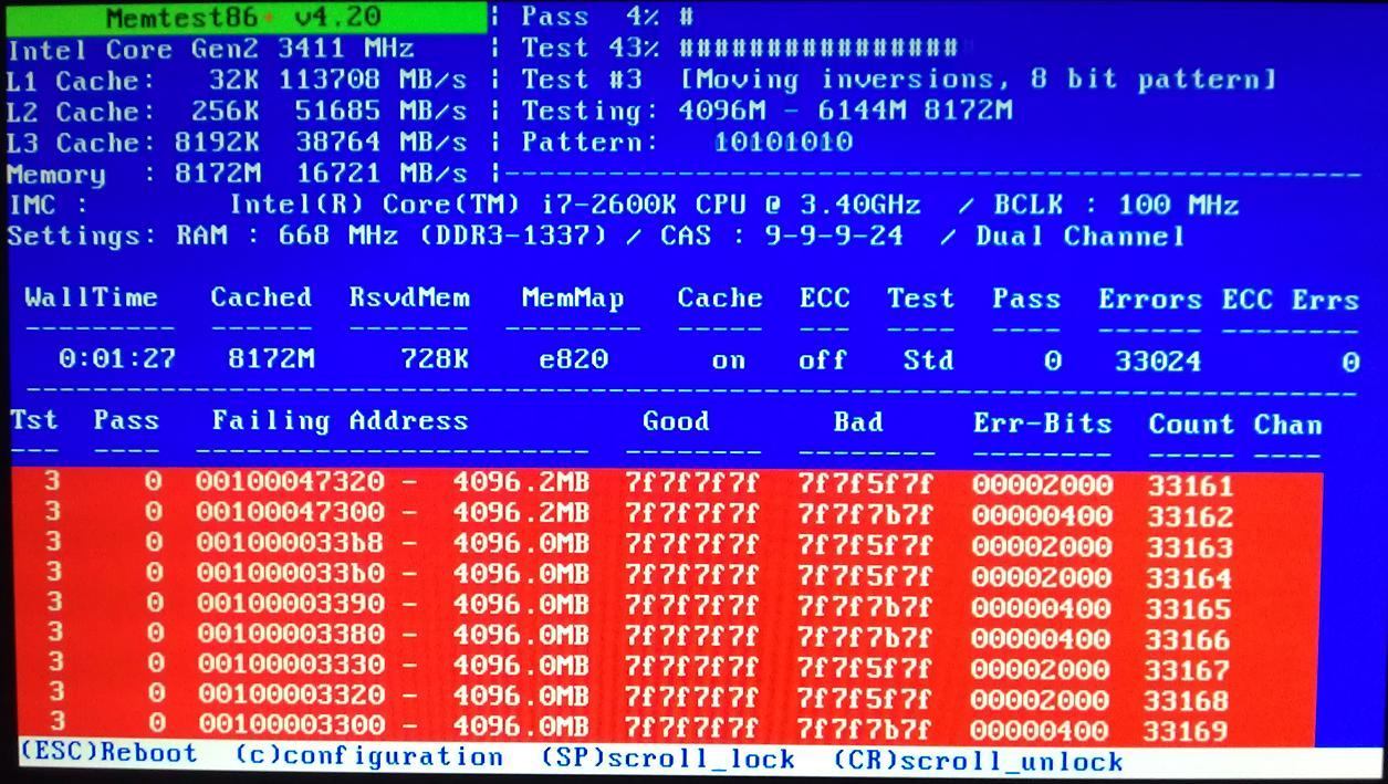

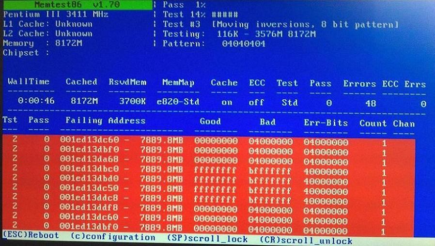

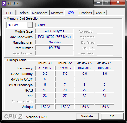

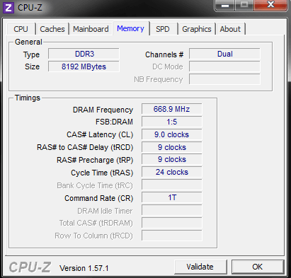

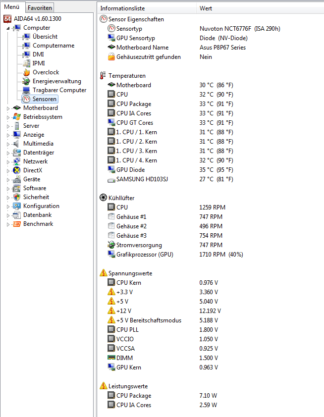

Ich habe aber dann als Sicherheit memtest+ 86 durchlaufen gelassen, nach paar Sek bekam ich schon haufen Error. Am Bios habe ich nix eingestellt, kann aber heute Mittag noch die CPU-Z Werte hoch laden. Macht das was aus, wenn ich eine alte Version von Memtest+86 durchteste? Weil auf dem Bild sieht bisschen komisch aus,was an CPU betrifft^^.
Meine Daten steht unten bei 1.System.
Werde den aktuellen Memtest86 mal downloaden und probieren.
Naja einzeln brauch ich net zutesten, habe die als Kit Gekauft also 2x 4GB, fals eine kaputt geht, gehen beide zurück. Ich habe eben auf der Arbeit ne neue Version von Memtest gedownloaded. Werde später auf PC durchtesten.

Hab nun CPU-Z,AIDA und BlueScreen hochgeladen.
Mit dem neuen Memtest, das gleiche Spiel mit dem Error

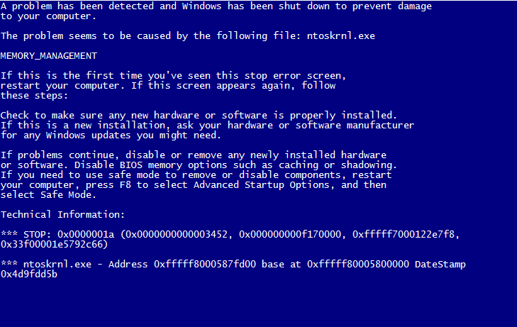

Zufrüh gefreut mit dem RAM.... Seit gestern habe ich wieder BlueScreen, nun 2x.
Die 2 BlueScreen, glaube ich sind vom RAM oder? Scheint zumindest so, will aber lieber sicher sein, deswegen die Frage.

Habe eben nochmal im Bios nachgeguckt, Bei Takt etc. ist alles auf Auto. Also 1.503V, wenn ich net irre. Ich habe eben mal kurz auf 1.3V getestet aber nur für 5min per Memtest,ich musste los. Werde später nochmal ausprobieren (mit 2 bis 3Std), und da lief jedenfalls über 5min. ohne Error.
