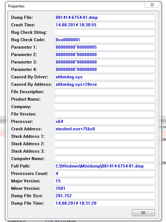

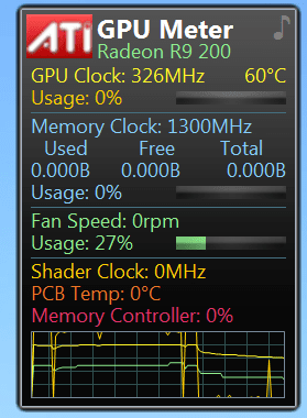

ich habe mir im Mai dieses Jahres einen neuen Rechner gekauft und selbst zusammen gebaut. Bis jetzt lief der Rechner ohne Probleme mit Windows 7 und hatte auch keine Probleme während dem Gamen. Seit ein paar Tagen habe ich aber ziemliche Frameeinbrüche in mehreren Spielen und heute auch den ersten Bluescreen. Den Bluescreen habe ich mal mit dem Tool BlueScreenViewer ausgelesen und euch als Bild angehängt. Außerdem noch ein Bild des GPU-Meters welches deutliche Frameeinbrüche in der unteren Grafik aufzeigt. Beides zusammen lässt mich vermuten, dass mit der Grafikkarte etwas nicht stimmt. Habe mittlerweile mal die neuste Version des CCC installiert (14.20) aber die Frameeinbrüche sind noch immer da.

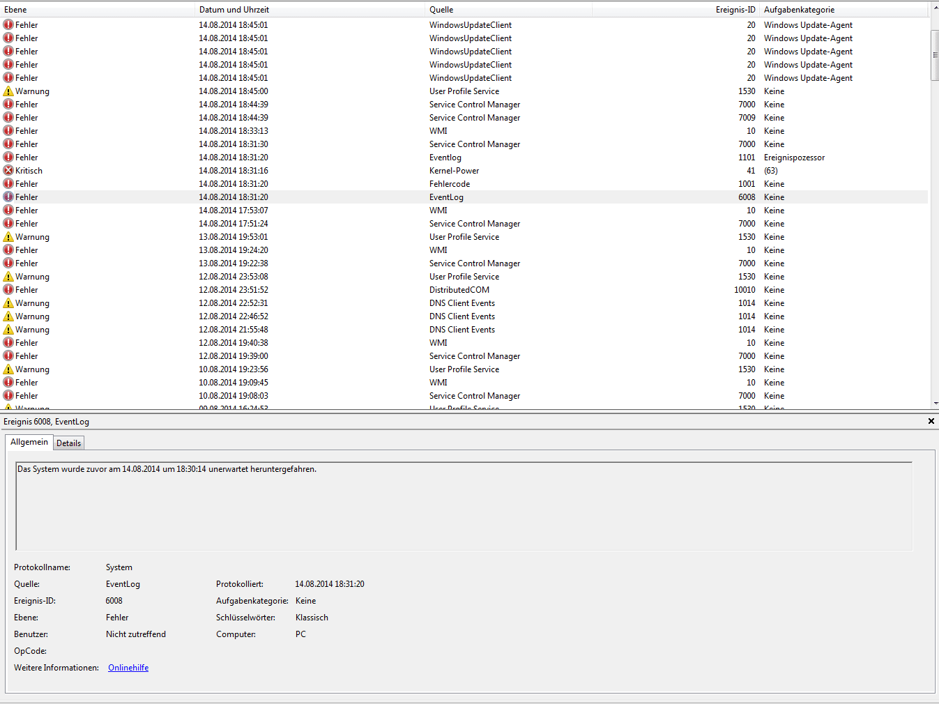

Hallo Bitch und Danke für deine Antwort. Also im Gerätemanager gibt es keine gelben Dreiecke, scheint so dass zumindest mal alle notwendigen Treiber installiert sind. Den Screenshot der Ereignisanzeige habe ich angehängt? Der markierte Eintrag ist direkt nach dem Neustart des Rechners nach dem Bluescreen. Direkt vor dem Bluescreen gibt es kein Ereignis :eek:
