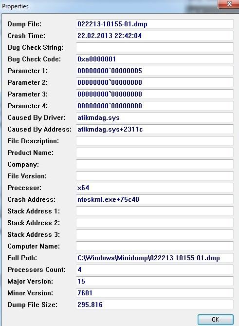

erstmal zum PC. Es handelt sich um einen
CPU: I5 2500K
GPU: ATI HD7850 OC
RAM: 8GB Ram
MB: ASRock z68 Pro3 Gen3
Netzteil: Bequiet Straight Power 480W
Win7 Pro
Ich habe seit ca 1 Woche immer einen Bluescreen beim BF3 spielen.
Wenn ich spiele schaffe ich ca 1 Runde und danach kommt der Bluescreen und der PC Startet neu.
Der Bluescreen tritt auf seit dem ich eine neue SSD verbaut habe und 2 extra Lüfter.
Ich habe auch den SATA Controller auf AHCI gestellt und den ATI Treiber bzw das Catalyst Control Center 13.1 Installiert. Alles zur gleichen Zeit.
Nun habe ich nach dem Fehlercode vom Bluescreen gegoogelt und gelesen das ein defekter Treiber schuld sein kann bis hin zum defekten RAM.
Daraufhin habe ich Windows neu gemacht was aber auch nichts gebracht hat.
Was mir aufgefallen ist das die Grafikkarte recht warm wird und der Lüfter aber bei 40% seiner Geschwindigkeit bleibt.
Der CPU und der rest des PC bleibt recht kühl mit max. 35°C doch der GPU ist da schon bei 54°C.
Im Windows betrieb ist alles normal, auch andere Spiele (Skyrim) laufen Problemlos.
Mit Bluescreen Viewer habe ich jetzt mal die dmp Datei ausgelesen die bei dem Bluescreen erstellt wurde. Eventuell kann ja hier jemand was damit anfangen?
Wenn ich das als Leihe richtig lese liegt das an der Datei? -> atikmdag.sys
Steht das ati in atikmdag.sys für die Grafikkarte?
Wenn ich nach atikmdag.sys Google dann gibt es noch ein paar Einträge mit ein paar Leuten die das selbe Problem hatten wie ich. Die Einträge sind aber alle von 2011 und den meisten wurde damit geholfen in dem sie den alten Catalyst Treiber wieder Installiert haben. Das werde ich Morgen auch mal versuchen.
Aber eventuell hat hier jemand noch eine Idee was ich machen könnte um eventuelle defekte auszuschließen bzw besser nach dem Problem zu suchen?
Danke schon mal für eure Hilfe
