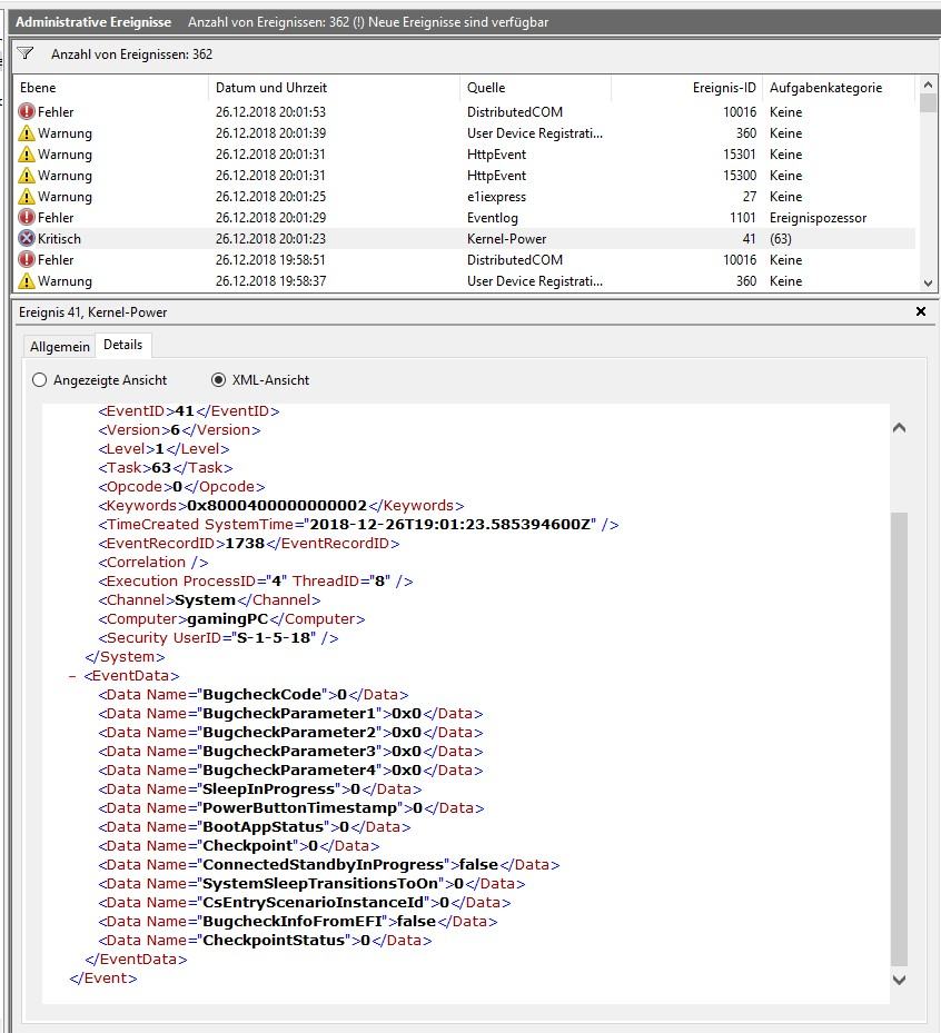

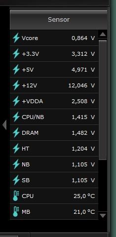

Mein Spiele PC ist zwar etwas in die Jahre gekommen, aber für meine Ansprüche und Aktivitäten mehr als ausreichend. Nun habe ich seit Wochen mit den verschiedensten BSOD zu kämpfen, die BSOD kamen aus heiterem Himmel und ich kann nichts auffälliges damit in Verbindung bringen. Daraufhin habe ich den PC zerlegt, saubergemacht, neue WLP aufgetragen und alle Teile einer optischen Begutachtung unterzogen, neue SSD gekauft und einige Tests gemacht mit dem Ergebnis, dass der RAM, die CPU, die Graka offensichtlich OK sind. Nun läuft der PC mittlerweile stabil, aber wenn ich mir über Steam ein Spiel herunterladen möchte, komme immer ein BSOD. Daraufhin gegoogelt und auch die Firewall vom Defender testweise deaktiviert. Dann habe ich mir die Ereignisanzeige angeschaut und Microsoft sagt mir, dass dieser Fehlercode in Richtung Stromversorgung geht! Vielleicht hat ja das NT beim Zocken einen Mitbekommen? Eigentlich sind die aktuellen Spannungen OK(meine ich zumindest:)). Ich habe ein bequiet Dark Pro 10 650W.

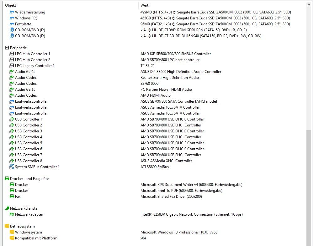

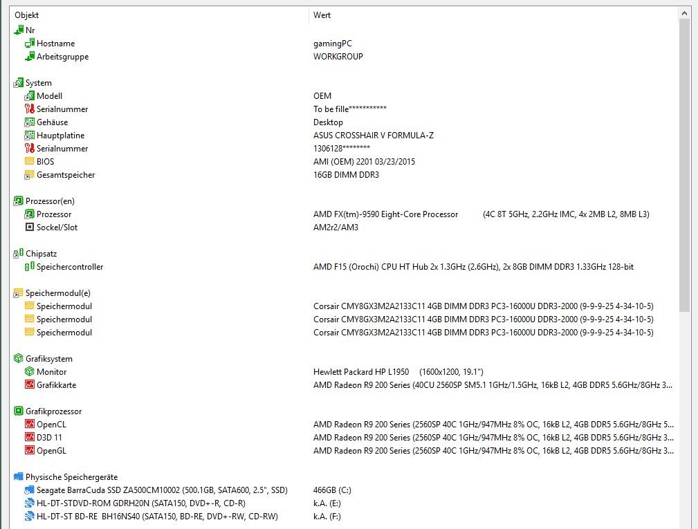

kernel power ist der aktuellste

Kernel Power Fehler lässt darauf schließen, dass die Stromzufuhr plötzlich unterbrochen wurde. Die anderen beiden Fehlermeldungen deuten auf ein Treiberproblem hin. Probiere mal den Reset Schalter vom Board abzuklemmen, vielleicht ist auch dieser defekt, hatte ich selber vor ein paar Wochen.
Ansonsten als erstes Netzteil tauschen und dann probieren. Das DP Pro 10 gibt es seit 2012, könnte also bis zu 6 Jahre alte sein (je nach dem wann es gekauft wurde). Auch wenn die Spannungen ok aussehen, kann es trotzdem daran liegen, die Bauteile altern einfach.
