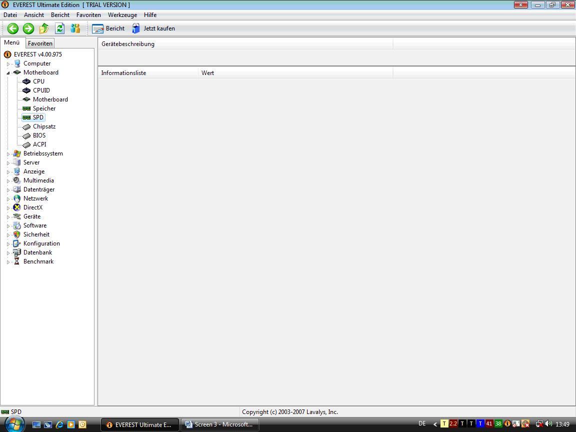

3 Screenshoots sind auch angehängt mit Mainboard, Memory und SPD.
Wobei SPD nichts zu sehen ist.

Hier nochmal die Screens als JPEG.

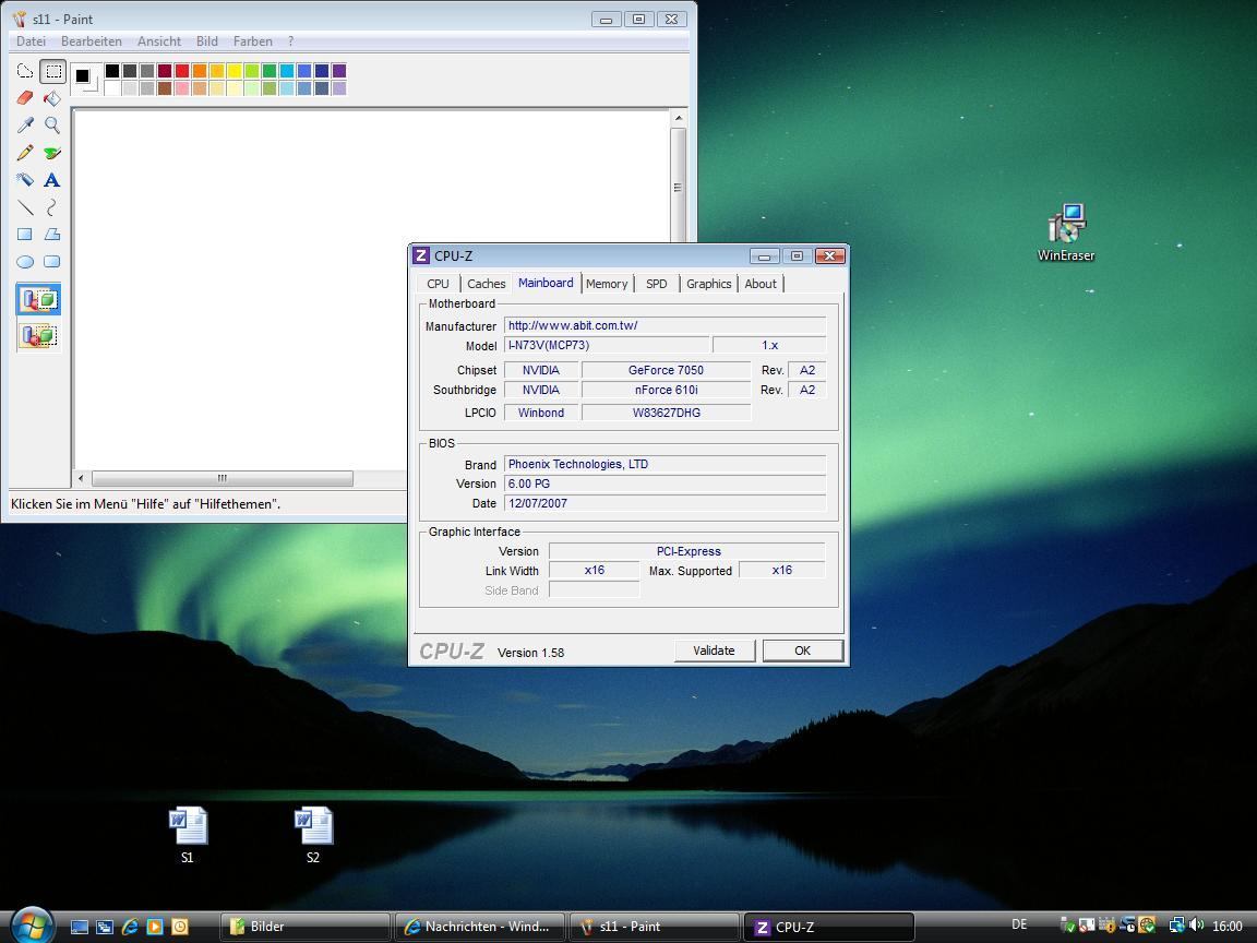

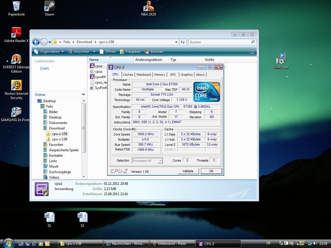

ok hier dann die neuen screens
Naja die paar Screenshoots werden doch wohl auch mal ohne das Tool gehen :-)
Ok, Screens werden nachgeliefert

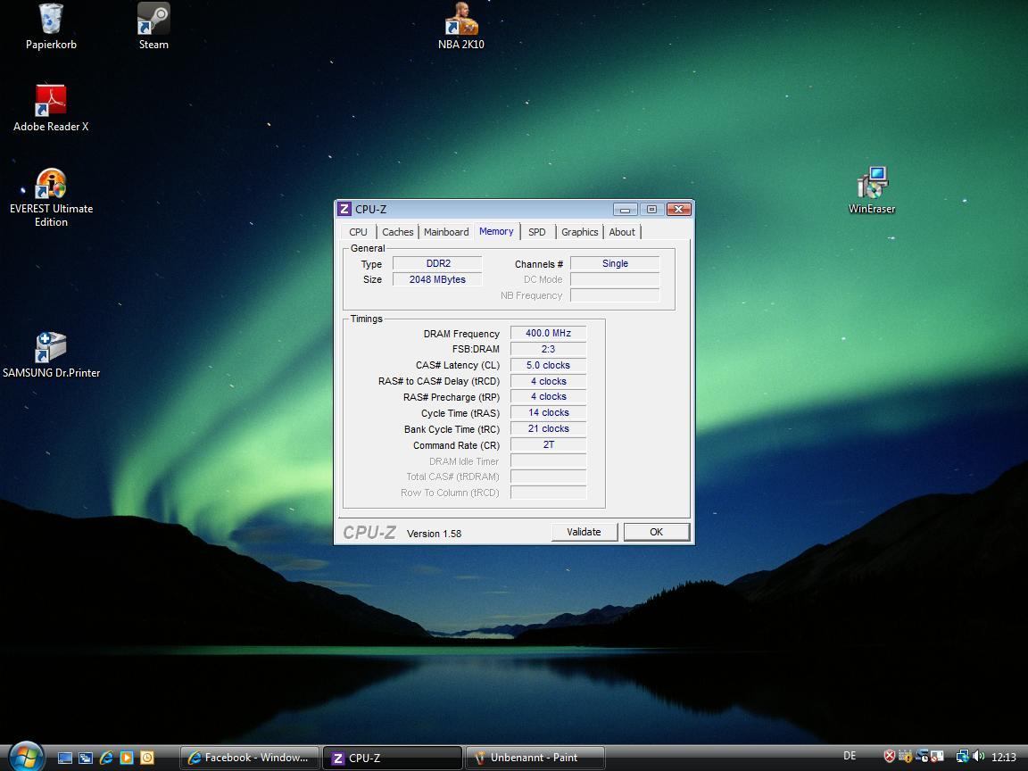

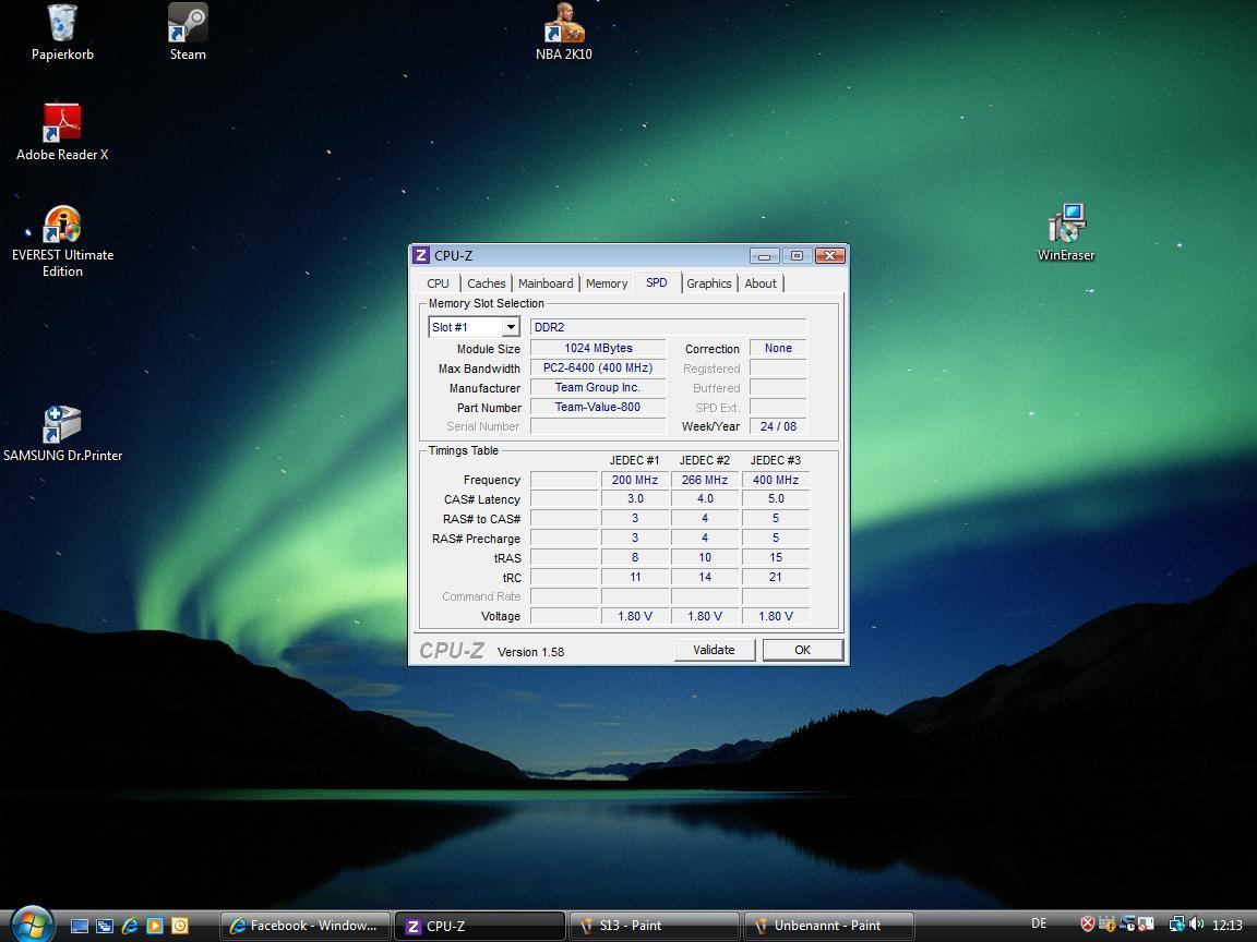

Und hier noch die Screens von Memory und SPD.
Der RAM wir etwas zu straff eingestellt. Das könnte die Ursache für die Probleme sein.
Stell den RAM im Bios manuell auf 5-5-5-15-21 @ 400mhz ein. Mache danach bitte noch mal ein Screenshot von CPU-Z (Reiter Memory).
