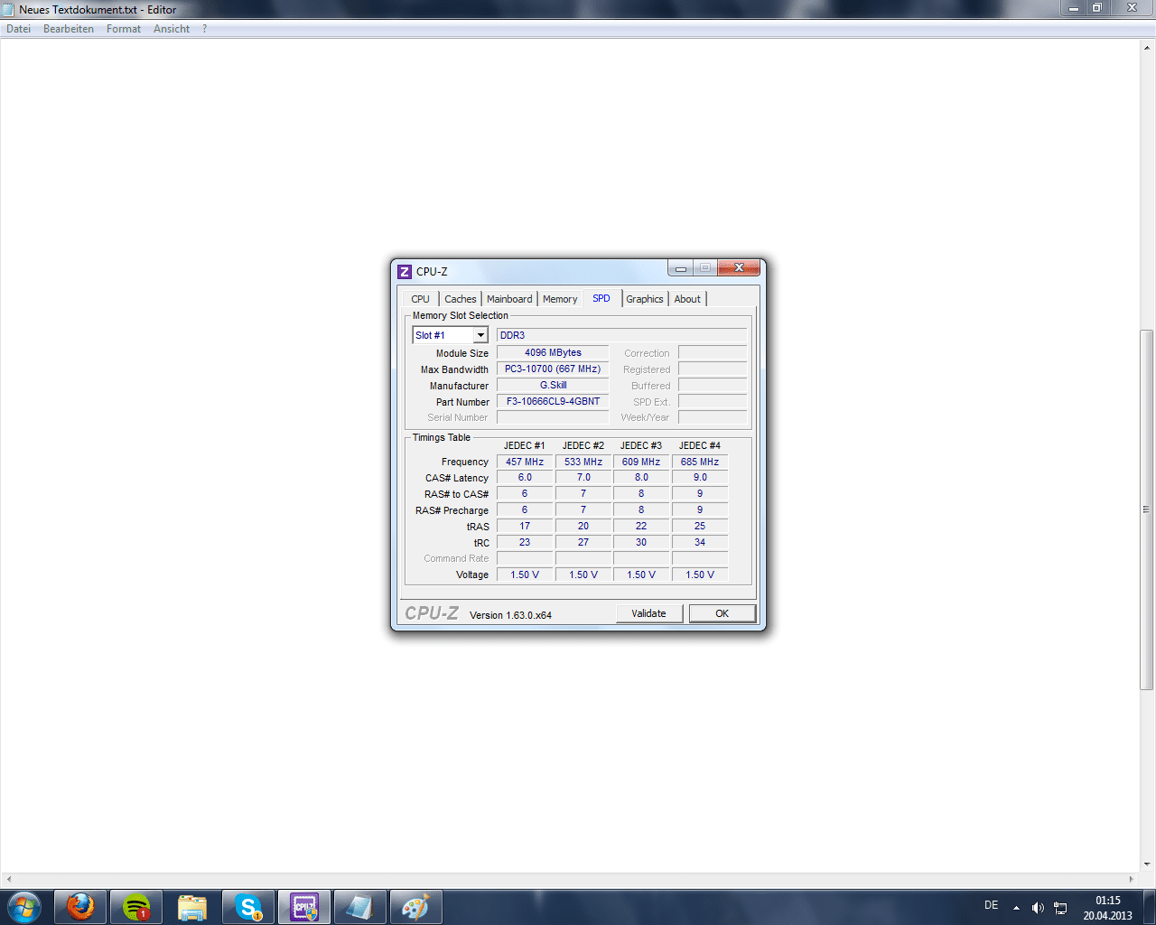

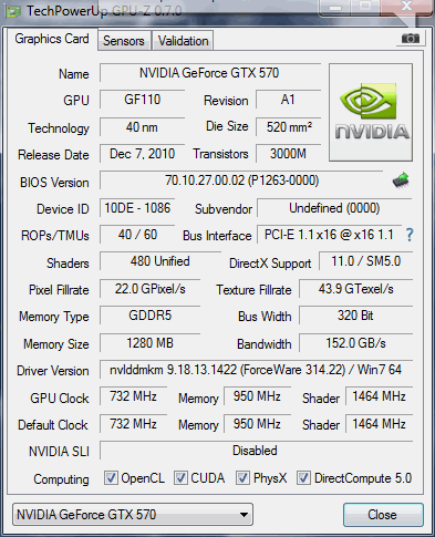

Poste bitte auch noch ein paar Screenshots von CPU-Z (Reiter Mainboard, CPU, Memory und SPD), sowie einen Screenshot von GPU-Z.
So ich bins wieder, ich habe eine Geforce GTX 570 von Sparkle nen asrock Z68 pro 3 motherboard. Netzteil ist ein Truepower 550 von Antec. Ja und an den Temperaturen kann ich so schon sagen liegts auf keinen Fall und solangsam hab ich echt keinen Plan mehr, sogar Tera fängt aufeinmal an faxen zu machen. Battlefield 3, Starcraft 2 und WoW sind momentan mit die einzigsten Spiele die einwandfrei laufen. Achja und saubergemacht habe ich jetzt auch alles.
also hier sind die screens von GPU und CPU.
naja vielleicht sagt dir das ja schon was so...

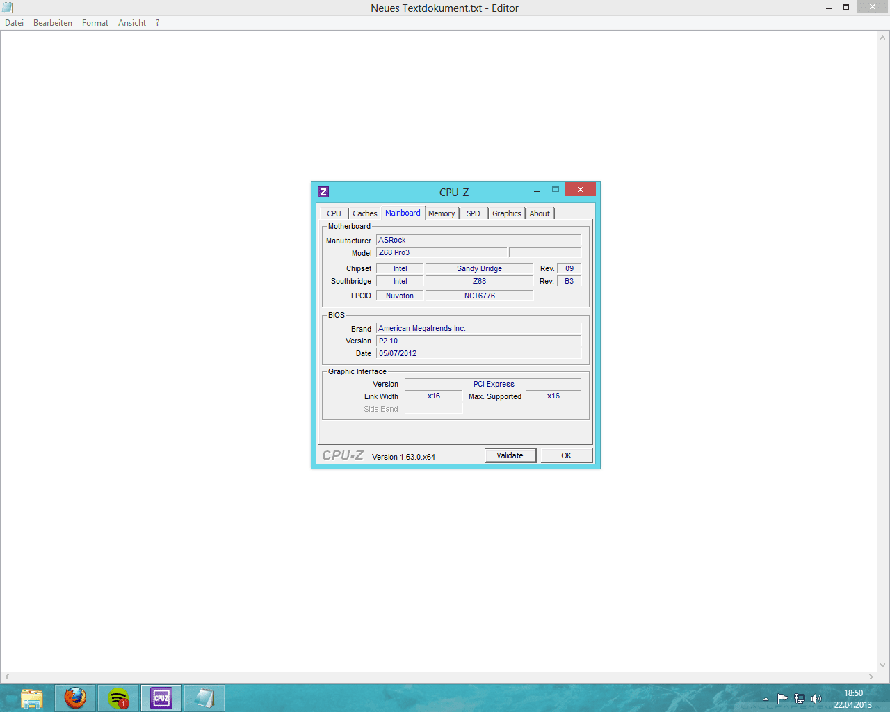

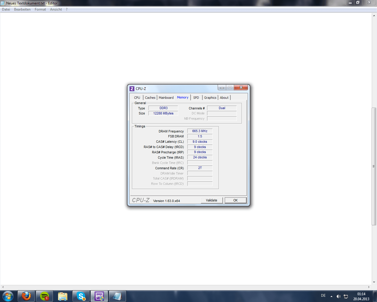

Baue testweise nur zwei RAM Riegel ein (ein Kit) und teste, ob die Probleme bleiben.

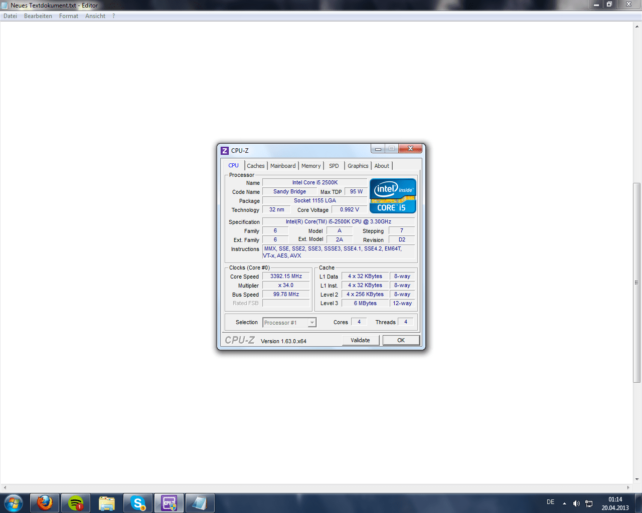

Poste bitte noch den einen Screenshot von CPU-Z (Reiter Mainboard).

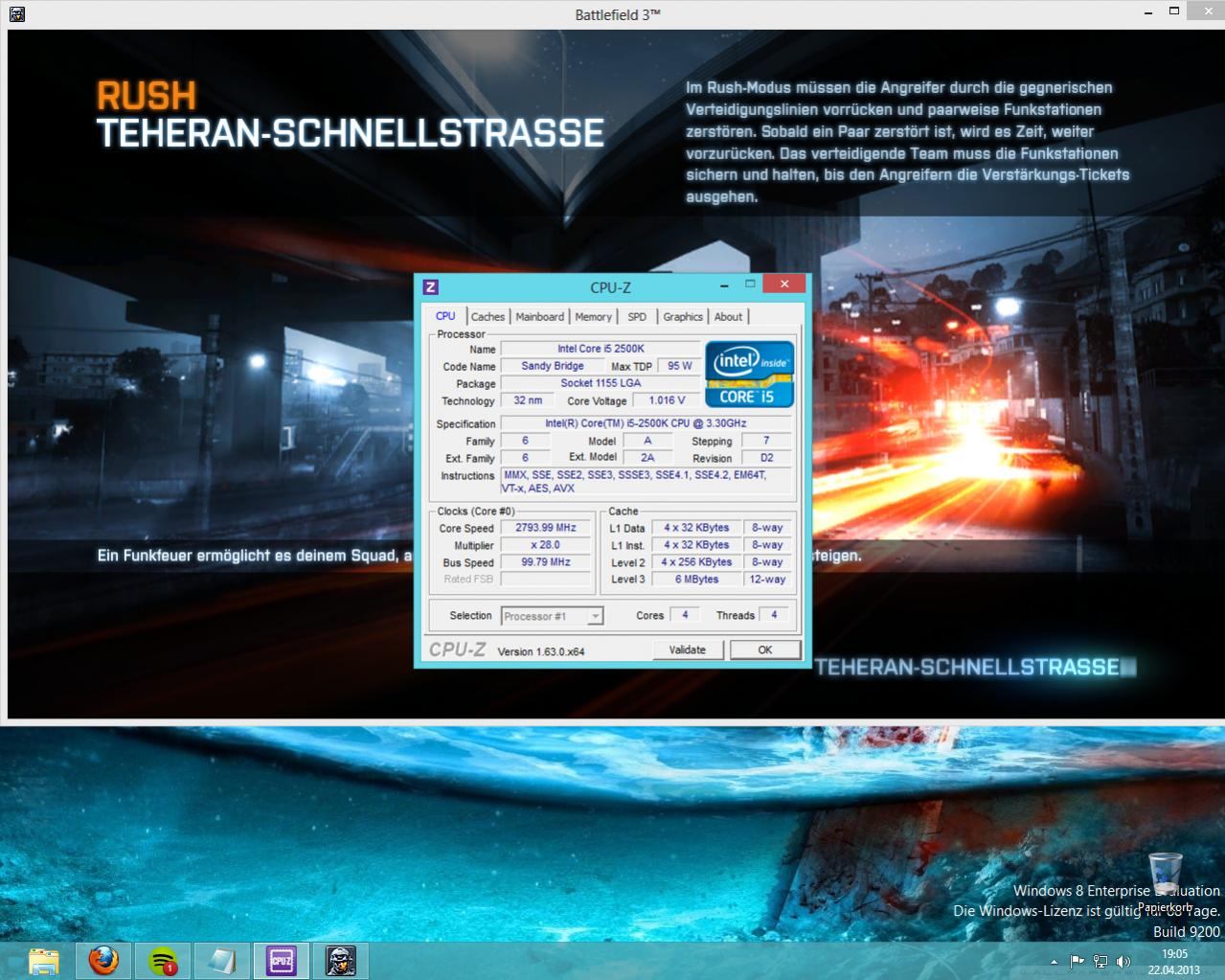

Mache bitte auch noch einen Screenshot vom Reiter "CPU", wenn die CPU unter Last ist (z.B. mit Prime95).
So ich dann wieder :)
Hier sind die letzten Bilder.
Habe 2 games bei Battlefield gemacht und dann einen screen.
Achja und das mit dem ram habe ich bereits ausprobiert, hatte ich wohl vergessen zu erwähnen.

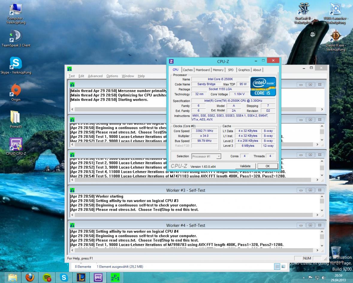

Die CPU ist bei dem Screenshot nicht unter Vollast. Lass bitte mal Prime95 laufen und mache noch einen Screen.
Folgendes bezügl. des Problems noch ausprobieren:
-BLCK (CPU Bus Takt) im Bios auf fixe 100mhz einstellen.
-Grafikkarte mit dem Tool Afterburner um mind. 200mhz runtertakten (3D Takt -> Core-, Shader- und Memtakt).

Die RAM Vollbestückung ist eine weitere mögliche Ursache für die Stop 0x117 Probleme. Aber da du dies ja bereits getestet hast, kann das ausgeschlossen werden.

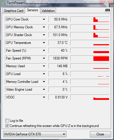

was mich aber stutzig macht ist, dass laut spezifikation die Leistung ausreichen sollten.
Der Fehler tritt auch bei Furmark auf und das bevor die Graka richtig warm wird (55-60°C)
Allgemein habe ich auch kein Hitzproblem denke ich. Allerdings wird der pc in diesem Fall sofort selbsständig NEUGESTARTET.
