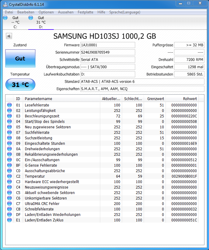

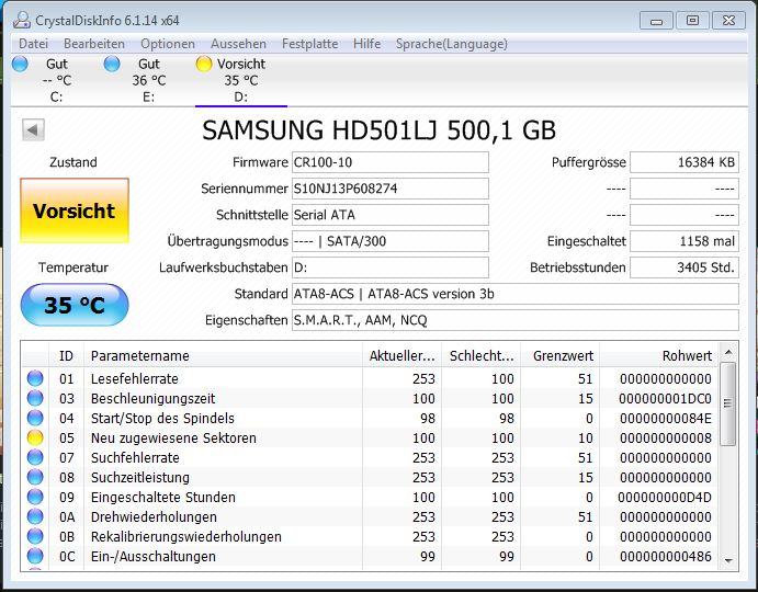

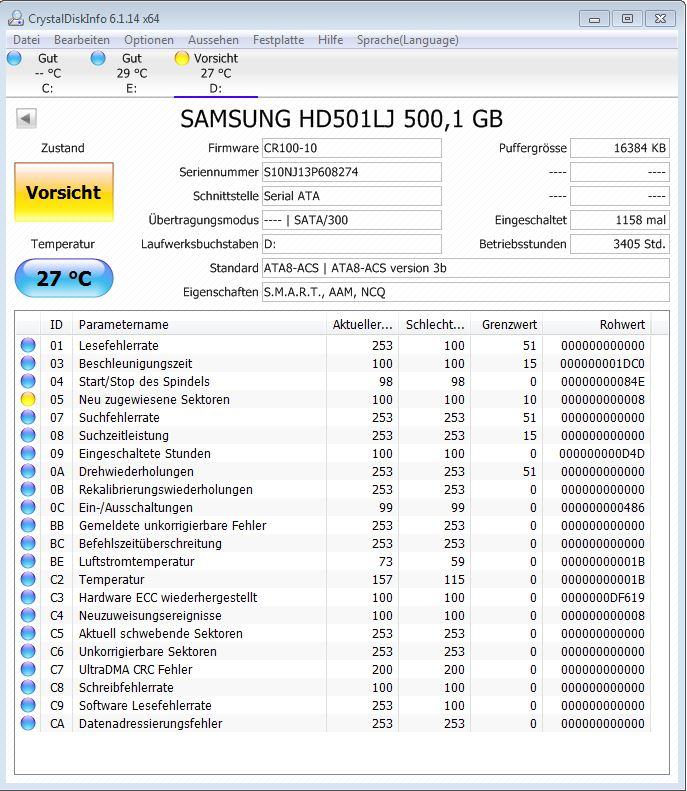

Zusätzlich habe ich jetzt mit CrystalDiskInfo noch meine Festplatten überprüft. Die Systemplatte (SSD) liegt bei 99%, an der kann es wohl auch nicht liegen,
allerdings verunsichert mich die Meldung von CrystalDiskInfo bei einem meiner "Datengräber" (siehe Anhang)! Und genau auf dieser Platte liegen die meisten Programme,
zwar nicht alle aber viele davon, deshalb meine Frage: Könnte es sein, dass diese Platte bald den Geist aufgibt?

Der Umstand, dass bei der Platte bereits defekte Sektoren ausgetauscht wurden ist schon mal nicht sehr vertrauens erweckend.
Die Wahrscheinlichkeit eines Plattenausfalls ist damit schon mal erhöht.
Ob das der Grund für die Stop 0xF4 Fehler ist, ist damit allerdings noch nicht geklärt.

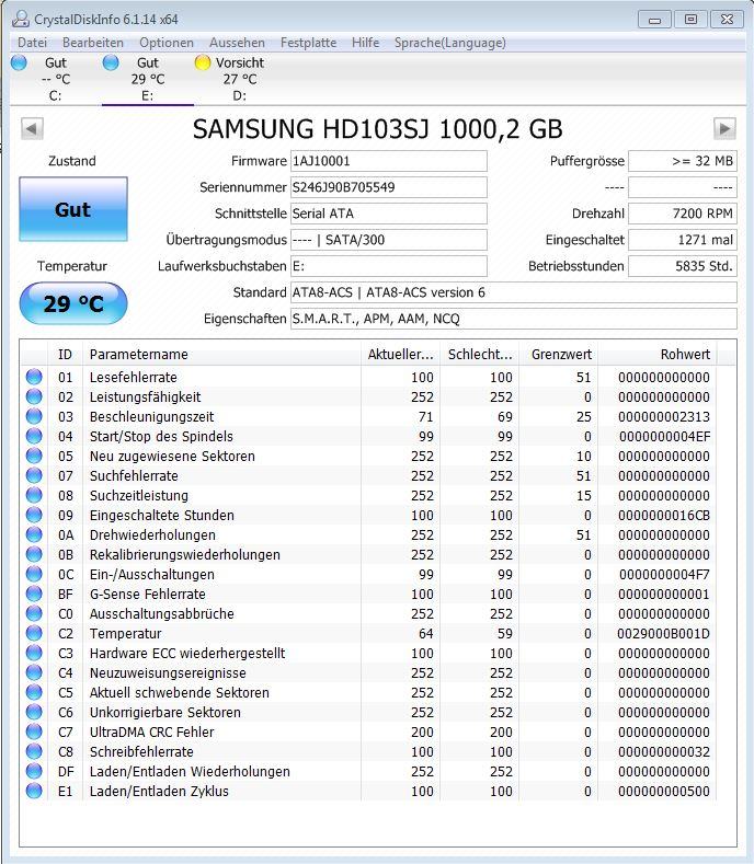

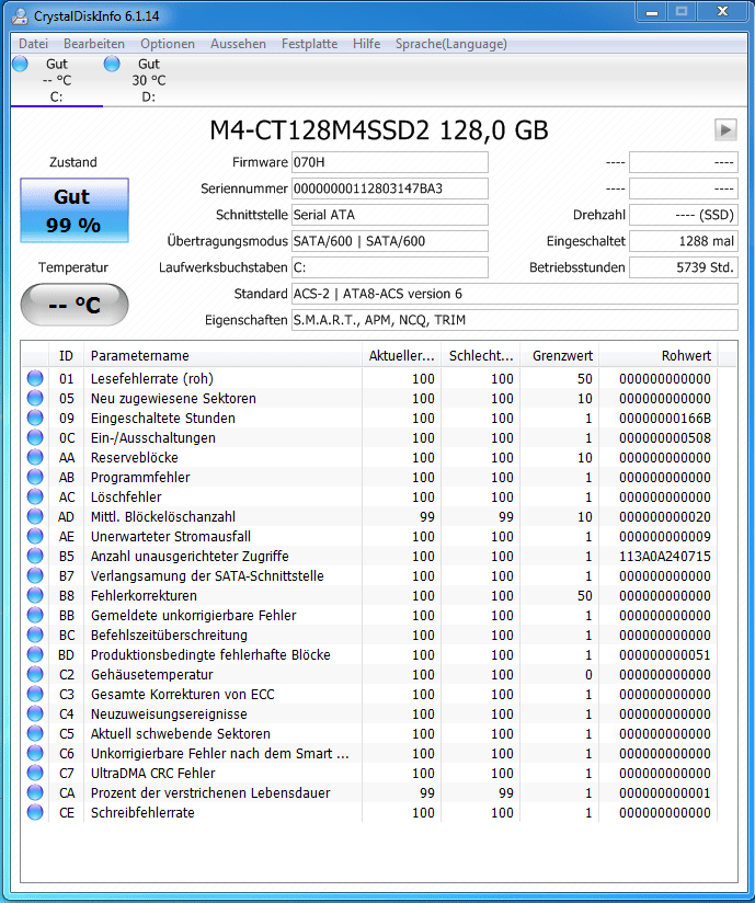

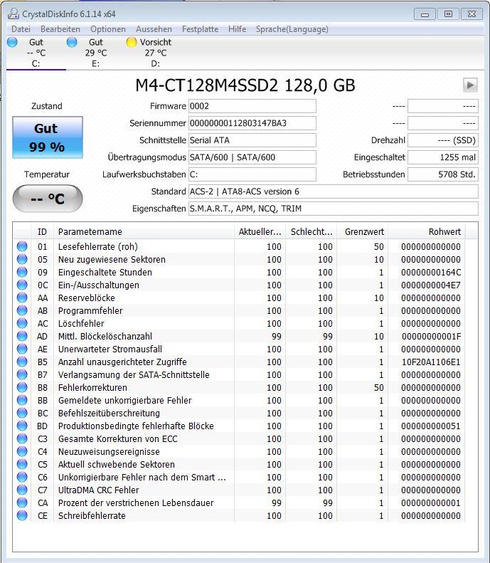

Poste bitte noch einen Screenshot von CrystalDiskInfo von der Systemplatte (SSD). Achte aber beim Screenshot darauf, dass die SMART Werte aller Zeilen und Spalten zu sehen sind (beim oben geposteten Screenshot fehlen noch ein paar wichtige Zeilen).

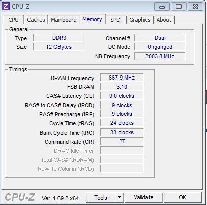

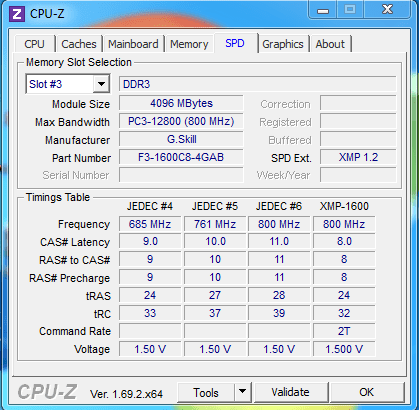

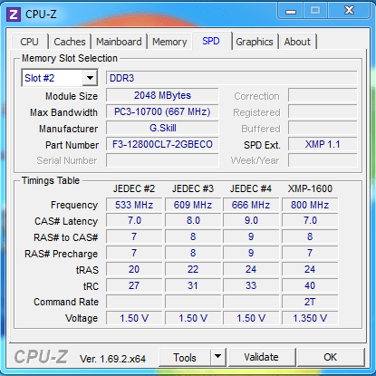

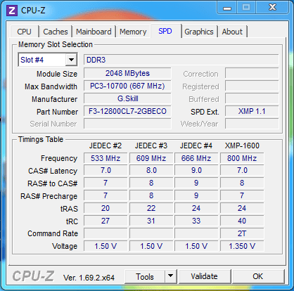

Wie du im ersten Screen siehst ist die HDD wohl bald im Eimer. Das könnte schon das Problem sein

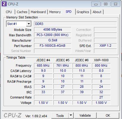

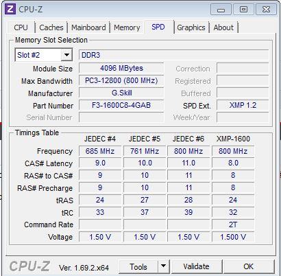

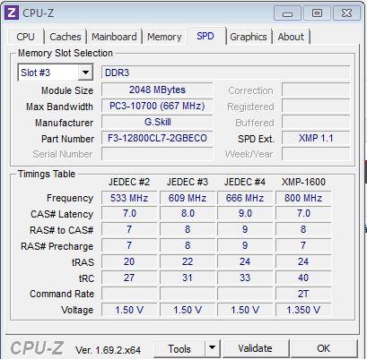

Laut XMP der 1600er RAM's würde dieser mit nur 1.350V arbeiten, deine langsameren brauchen aber 1.5V
Ich würde den langsamerem mit dem gleichen ersetzen und dann XMP mit 1,35V laufen lassen, könnte auch Probleme verursachen, ich gehe mal davon aus das dein eigentlich besserer RAM gerade auch 1,5V bekommt.
8-8-8-24-32 2T dürfte laufen bei 800 b.z.w. 1600MHZ Takt, niedrigere Latenzen dürften unproblamtisch sein für dein "besseren RAM".
Falls deine 2GB Module mit 1,5V einwandfrei laufen hast du so auch mehr Performance, weil du bei mehr Takt eine schneller Reaktion hast (niedrigere Zahlen an den Latenzen)

Das deine 500GB Samsung ziemlich sicher bald die Vollgrätsche macht ist so natürlich offensichtlich, muss aber nicht zwangsweise das aktuelle Problem sein.
Deine 1TB Samsung sowie deine Crucial M4 ist jedenfalls 1A ok, soweit ich das sehen kann.
PS:
Meine M4 128GB hat übrigens nurnoch 97% mit der aktuellen Version DisInfo in der x64 Version ;)

Ich glaube dass dein Problem an der Firmware der SSD liegt. Vermutlich hast du den 5000 Std. Bug. Flashe die aktuellste Firmware auf die Crucial M4 und beobachte, ob die Probleme bleiben.
Das könnte allerdings auch sein, da hab ich im Screenshot übersehen welche firmware drauf ist :coffee:
Naja selbst wenn nicht schaden wird es auch nicht die Firmware zu flashen, es sei denn die Kiste ist instabil währenddessen, also erstmal würd ich persönlich den RAM abchecken das da alles im grünen Bereich ist und die Konfiguration auch wirklich 100% läuft.

STOP: 0x000000F4 (0x0000000000000003, 0xFFFFFA800C1506A0,0xFFFFFA800C150980, 0xFFFFF80002FCA7B0)
Wäre halt ein sicheres Zeichen für Probleme mit der Systemplatte. Und die alte Firmware der M4 ist ja für derartige Probleme bestens bekannt.

Edit: Habe total vergessen die neue Firmware drauf zu spielen...werde ich aber heute Abend noch nachholen ;)

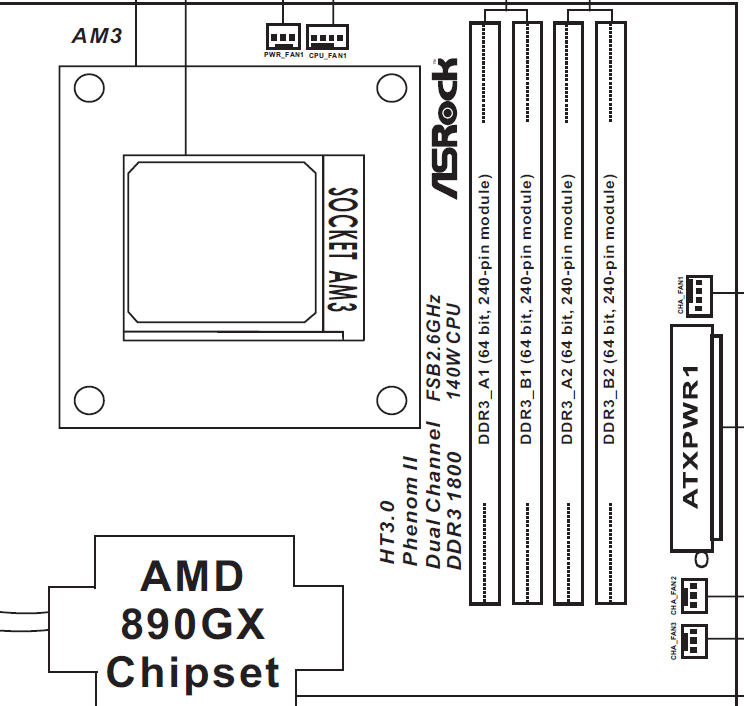

@Casi92: Was für ein Motherboard hast du überhaupt? Bevor du die RAM umbaust, würde ich erst mal schauen, wie die Channel überhaupt belegt sind. CPU-Z sagt ja nur was über die Slot-Belegung, aber nichts über die Channels aus.
Edit: wer lesen kann...
Hast ja dein System in deiner Signatur verlinkt.
Deine 4GB RAM Riegel stecken im Slot 1 und 2. Die 2GB Riegel in Slot 3 und 4.
Dein ASRock 890GX Extreme3 verteilt die Kanäle wie im Handbuch zu sehen ist folgendermaßen:
Die 4GB RAM liegen also in den Kanälen A1 und B1 (also Dual Channel) und die 2GB RAM in den Kanälen A2 und B2.
Die Bestückung passt also. Alles richtig gemacht.
Jo wenn A1 und A2 ein Channel sind hat er wohl pro Channel jeweils einen 4er und einen 2er laufen, ansonsten umstecken.
Dual-Channel an sich hat er so oder so, denn 4 belegte Dimm's von 4 sind so oder so 2 Channel in Benutztung, es geht nur darum wieviel und in welcher Bestückung pro Channel vorhanden ist ;)

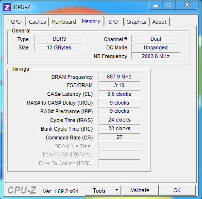

So ich habe jetzt endlich das System neu aufgesetzt und alle Daten wieder drauf :) Das Bluescreen-Problem hat sich dadurch behoben! Ich habe auch gleich die RAM-Riegel umgesteckt und sowohl von CPU-Z als auch von CrystalDiskInfo Screenshots zur Kontrolle gemacht ;)
Bei mir läuft sogar momentan alles auf Auto im BIOS, ich hoffe das stört nicht :D
Aber seid heute ist ein anderes Problem aufgetreten und ich denke es liegt an irgendeinem Treiber...
Jedes Mal wenn ich meinen PC herunterfahren möchte, startet er sich direkt wieder neu :/ Habt ihr mir dafür auch eine Lösung?

Wie kommt ihr eigentlich alle da drauf, daß die 500GB Platte bald die Grätsche macht?
Ich sehe da nur 8 wiederzugewiesene Sektoren, daß ist weder besonders viel noch besonders kritisch!
Man Sollte natürlich den Wert im Auge behalten, ob der (rapide) steigt - ebenfalls beobachten C5 & C6 (das ist da sozusagen dir Vorstufe)!
Die Platte kann noch jahrelang mit 8 wiederzugewiesenen Sektoren laufen, ohne daß da mehr passiert.
Wenn dui Pech hast raucht 'ne ganz andere Platte ohne Vornakündigung ab.
Ich kenn mich da zwar nicht so aus, aber bevor man quasi mit Absicht Gefahr läuft Datenverluste zu erleiden, raus damit ;)
Was heißt da ihr alle?
@casi92: die RAM sind jetzt "falsch" (sofern es da ein echtes "falsch" gibt) drin. Die 4 GB Modolue in A1 und B1 stecken!

Ok das kann sein, aber ich habe die Platte einfach mal herausgenommen, da ich sie momentan sowieso nicht brauche :)

Hatte zuvor die RAM "richtig" gesteckt, allerdings meinte Dennis doch, dass ich in einen Channel zwei verschiedene Riegel stecken soll, was die Performance steigert...
Das mit dem Automatischen Neustart mach ich immer direkt nach der Neuinstallation raus, aber bisher kam noch kein einziger Bluescreen, sondern es wurde einfach immer nur ein Neustart erzeugt :/
Also wenn der RAM jetz "verkehrt" stecken sollte findest du es ganz einfach mit "Memtest86+" heraus, ich glaub aber eher weniger das das das Problem ist.

Ich glaube auch nicht dass es am RAM liegt, aber kann den Memtest86+ trotzdem nochmal laufen lassen bzw. den RAM zurückstecken ;)
