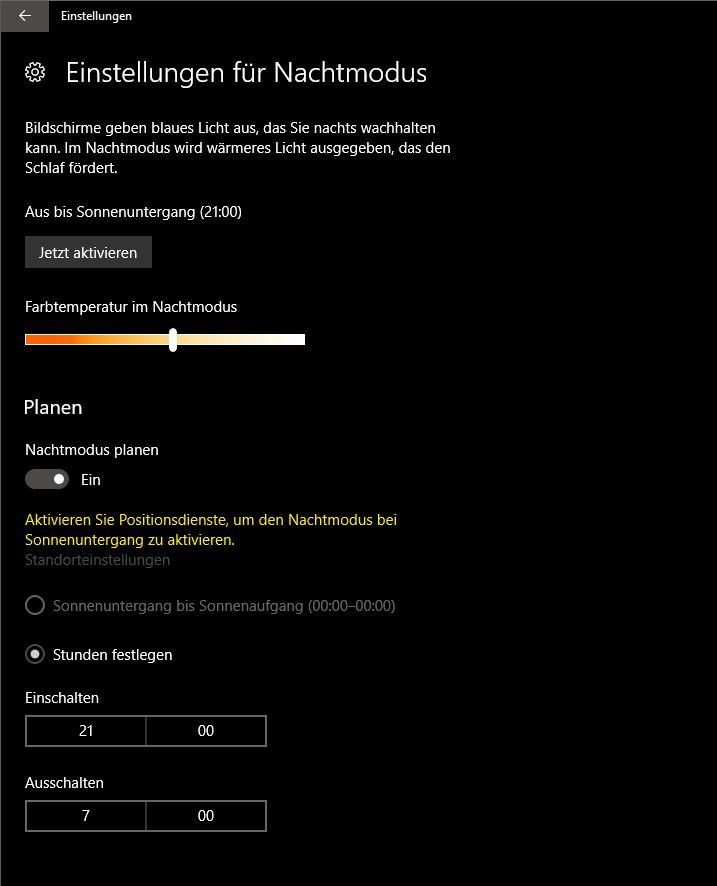

Ich nutze die Funktion in Windows 10. Außerdem habe ich für genügend Umgebungslicht gesorgt und ich nutze auch in jeder Applikation wenn möglich den Dark Mode/ein dunkles Theme. Zudem sollte man den Monitor auch auf die Arbeitsplatz-konforme Helligkeit von ~120cd/m² einstellen. Eventuell steht dein Monitor/Rechner auch falsch im Raum. Und ja, regelmäßige Pausen sind auch wichtig. Damit konnte ich Überanstrengung der Augen und Kopfschmerzen Herr werden.
Ich nutze auch den Blaulichtfilter von Win10, bei Vollbildmodus wird der Filter automatisch deaktiviert. Ich höre zum ersten mal das eine Farbeinstellung ein Einfluss auf den Inputlag haben soll.
