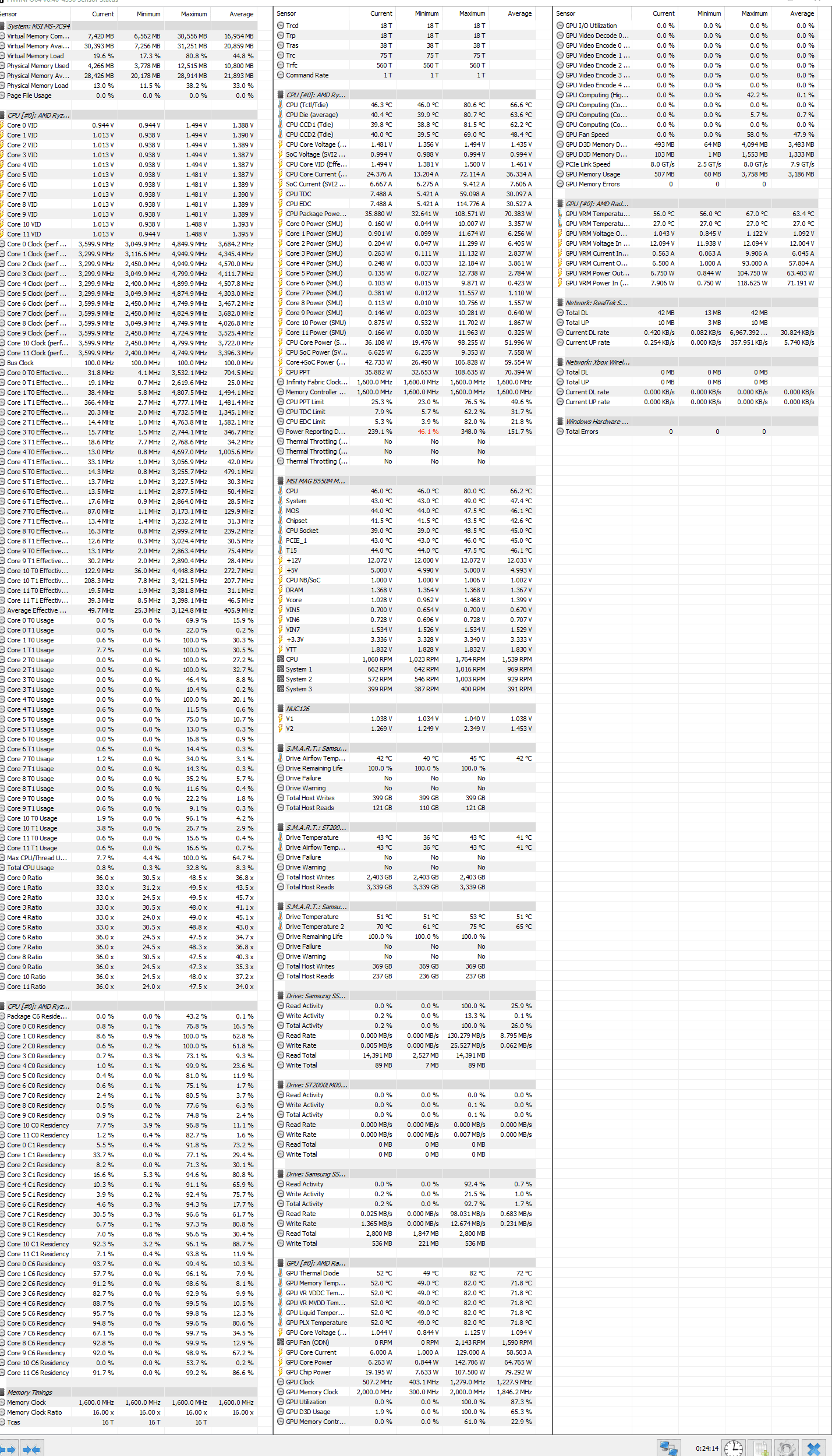

Symptome:
Bei Forza Horizon 4 fliege ich regelmäßig mit einem Blue Screen raus. Die Meldung besagt WHEA_UNCORRECTABLE_ERROR. Das deutet auf ein Hardware-Fehler hin, oder? Habe bei gleichem Fehler hier die "Lösung" gefunden das System mittels "SFC /Scannow" zu überprüfen. Leider hatte das kein Erfolg.
Bei Forza Horizon 3 hatte ist das System mehrfach eingefrohren. Im Anschluss wollte der AMD-Treiber einen Fehlerbericht senden.
Temperaturen halten sich IMHO im Rahmen.

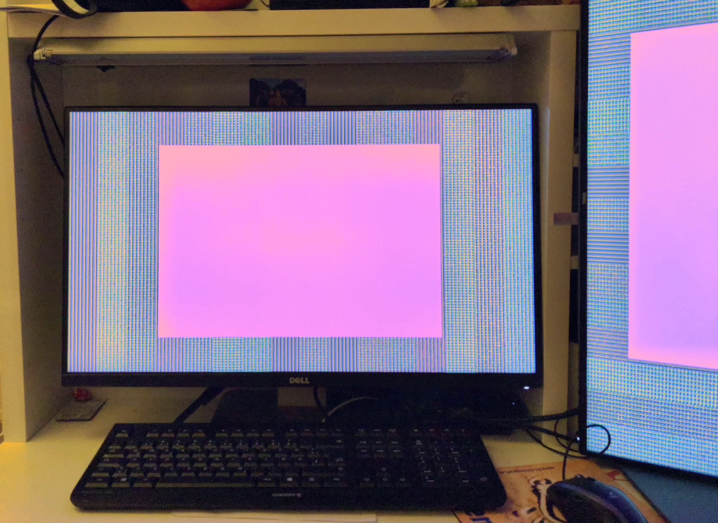

Vielleicht relevant: beim Boot (bevor das Bios überhaupt Text anzeigt) sieht es für eine Sekunde so bunt aus: Normal ist das ja nicht?!
