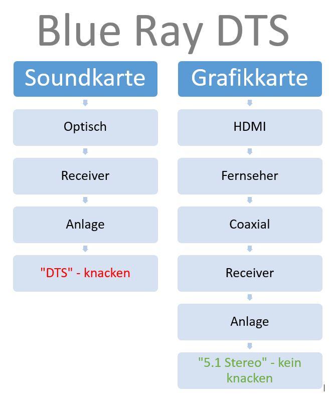

Die Wiedergabe erfolgt wie in der angehängten Grafik auf zwei Wege.
  1. Soundkarte -> Optisches Kabel -> Receiver -> Anlage
  2. Grafikkarte -> HDMI Kabel -> Fernseher -> Coaxialkabel -> Receiver -> Anlage
