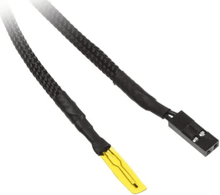

Nein, einfach nen einfachen Temp.sensor drangeklebt an den Stecker.

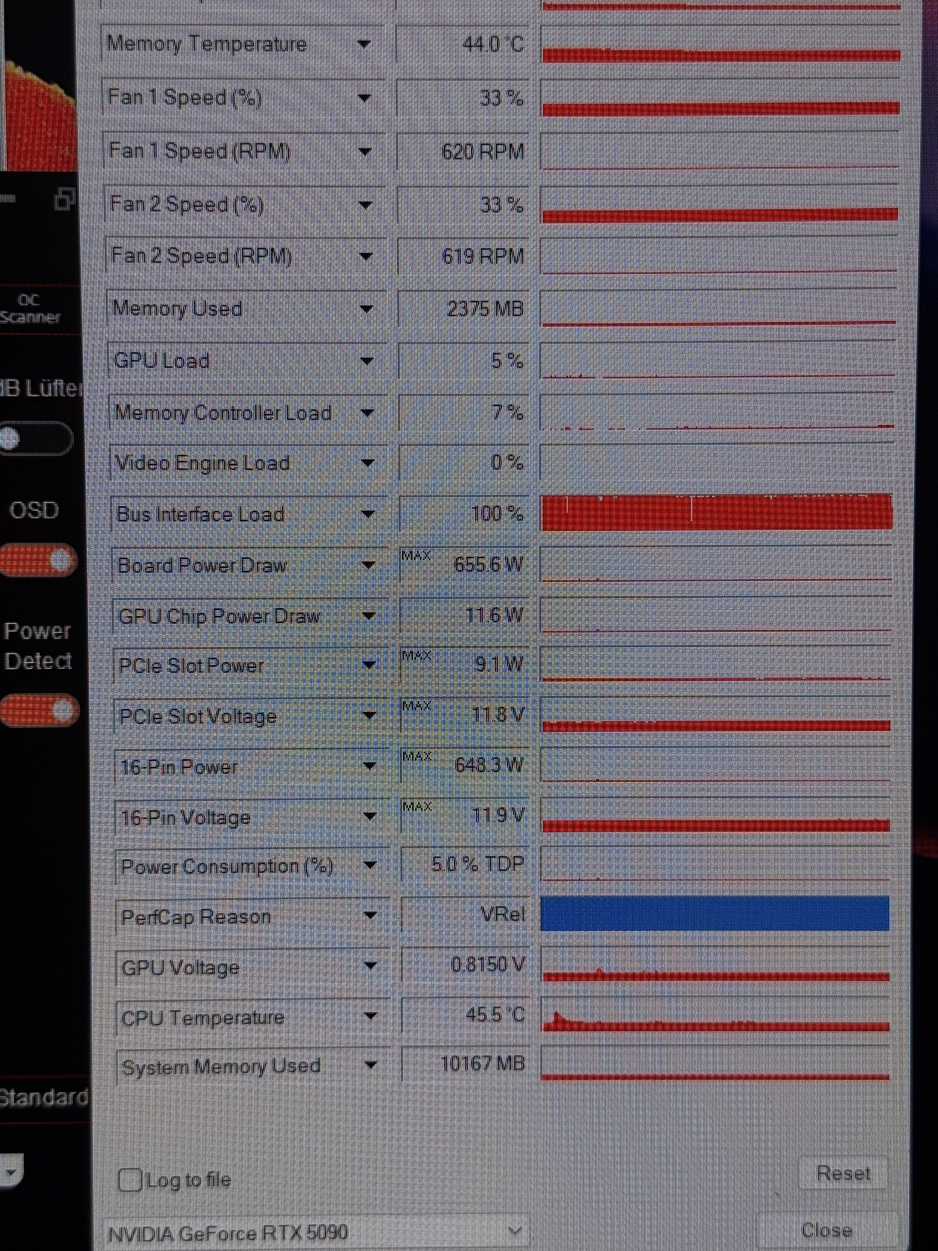

Zieht die Karte bei euch auch so viel Strom RTX 5090 astral oc edition benchmark steel Nomad ..?
