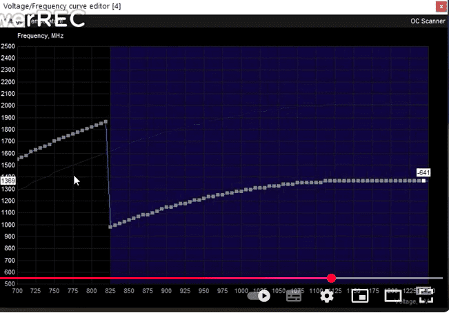

Hab meine Karte erst seit gestern und schaue mir das später nochmal genau an bei mir. Wenn man sich das YT Video von Dwayne Johnson paar Seiten vorher ansieht, da stellt er 0.90v ein und das liegt dann auch an (teilweise sogar etwas mehr) und der Takt entspricht auch dem was er eingestellt hat?
Was ich später auch mal teste und wie man das auch eigentlich macht: Die curve unter Last, erwärmt, einstellen, z.b. während Heaven Benchmark im Fenster läuft.
Bei meinen 3 5090ern war das bei keiner der Fall, dass er nicht den Punkt vor der abgeflachten Curve genommen hat, außerdem verändert sich die curve bei mir nicht mit steigender Temperatur.
Im Video sieht man aber auch, dass die Curve eben nach hinten nicht gerade verläuft, somit nicht alle Punkte ab 0.9V auf der gleichen Höhe liegen, vermutlich klappt es deshalb mit dem Spannungspunkt.
Ich sehe die Linie im Video exakt parallel. Was mir aber grad noch aufgefallen ist, er zieht die Punkte gar nicht runter, wie flacht die denn noch ab? :fresse:

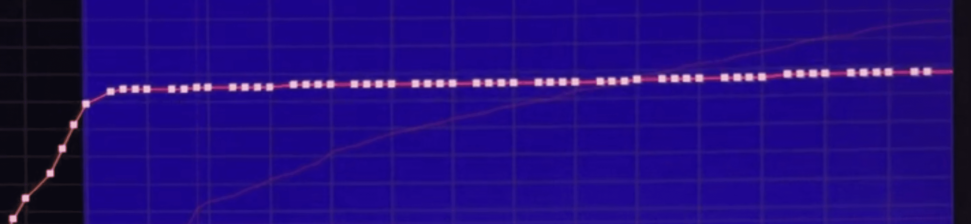

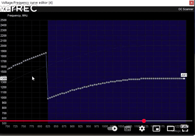

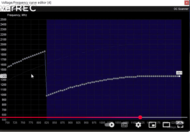

Dann schau mal drauf was passiert wenn er apply drückt:
Vorher:
Nachher:
er Markiert den Bereich und drückt Shift => Enter => Enter, das gleicht die Punkte danach an den tiefsten an, beim Anwenden verrutschen Sie aber siehe Screenshot.
Ach sorry, hatte zu früh das Video pausiert :d Ok, vielleicht ist das die geheim Methode :>
Vorher: Anhang anzeigen 1100509
Nachher:
Das passiert bei mir aber auch fast immer, dass sie so leicht verrutschen, egal wie flach die Linie ist wenn ich apply drücke.
Gibts was um das zu verhindern?
Wenn mir das passiert "begradige" ich sie wieder und drücke nochmal "Apply" dann geht es idR.
Tatsächlich beim zweiten mal apply nicht um den milimeter verrutscht. Ich hab das immer als Korrektur vom System genommen und dachte das wird schon wissen was er macht :d

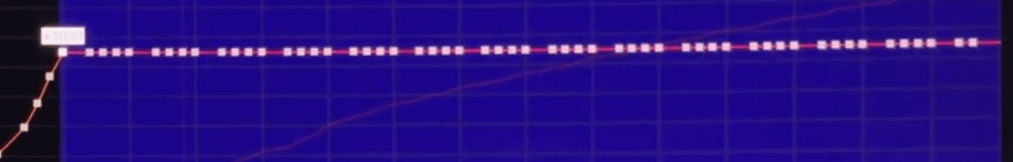

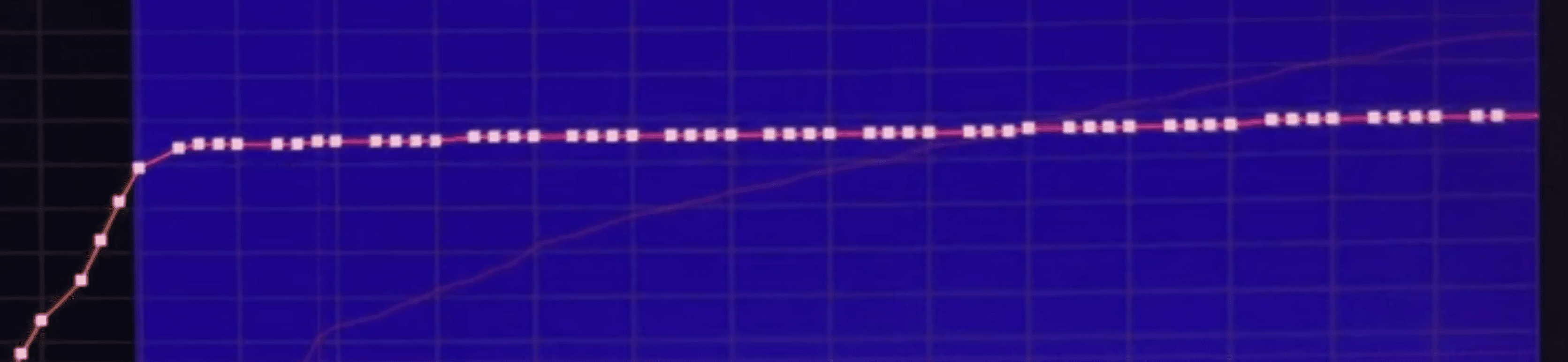

Nein ich mach das schon mit Shift Enter, aber nach dem Apply drücken rücken paar punkte weiter hinten plötzlich immer ne ganz kleine Stufe höher.
vor dem Apply drücken

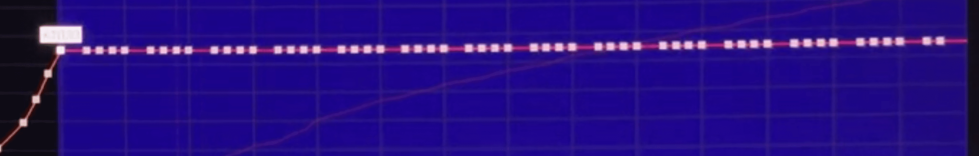

Ich verstehe gerade nicht, wie man das so vor dem Drücken von Apply zeitlich sinnvoll hinbekommen kann.
Bei mir schauts ja vor dem Drücken von Apply so aus:
Und da wäre es mir bisher noch nie aufgefallen, dass dann noch ne kleine Stufe nach dem Drücken von Apply drin gewesen wäre.
@Sakuja
Ja das Video macht es auch anders als ich oder hwk.
Wir ziehen die Kurve mit Shift Maus hoch, markieren ab dem Punkt alles nach rechts und drücken Shift + Enter Enter. Dadurch ist die Linie erstmal nach rechts geglättet und dann müsste man noch apply drücken.
@Sakuja
Man markiert alle Punkte inklusive dem "Zielpunkt" hält "Shift" und drückt zwei Mal "Enter", deine Variante funktioniert aber natürlich auch, die Curve "verspringt" bei unserer Variante auch nicht immer...
@Sakuja
Und genau das passiert bei meiner Methode nicht.
Ich hab das nur als Hilfestellung gepostet, da ich bei Deinem Post den Eindruck hatte, Du hättest gerne eine Lösung, bei der das nicht passiert.
Ich hab das nur als Hilfestellung gepostet, da ich bei dem Post den Eindruck hatte, Du hättest gerne eine Lösung, bei der das nicht passiert.
Ja das kann sein.
Ich ging wie oben geschrieben erstmal davon von einer Autokorrektur des Programms aus hab mir nix dabei gedacht und eben gelassen. Im Sinne von das System wird schon wissen.
Aber einfach nochmal begradigen hat geholfen.
Mit der Methode aus deinem Video wars aber tatsächlich gleich glatt.

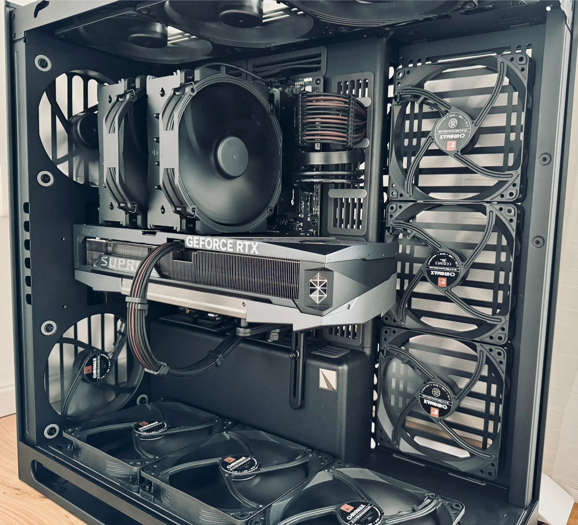

Bye Bye 420mm AIO, Hello NH-D15
War bissl close mit AM5 Offset, aber geht 👍
darf man frrage was der grund für den wechsel ist? :)
