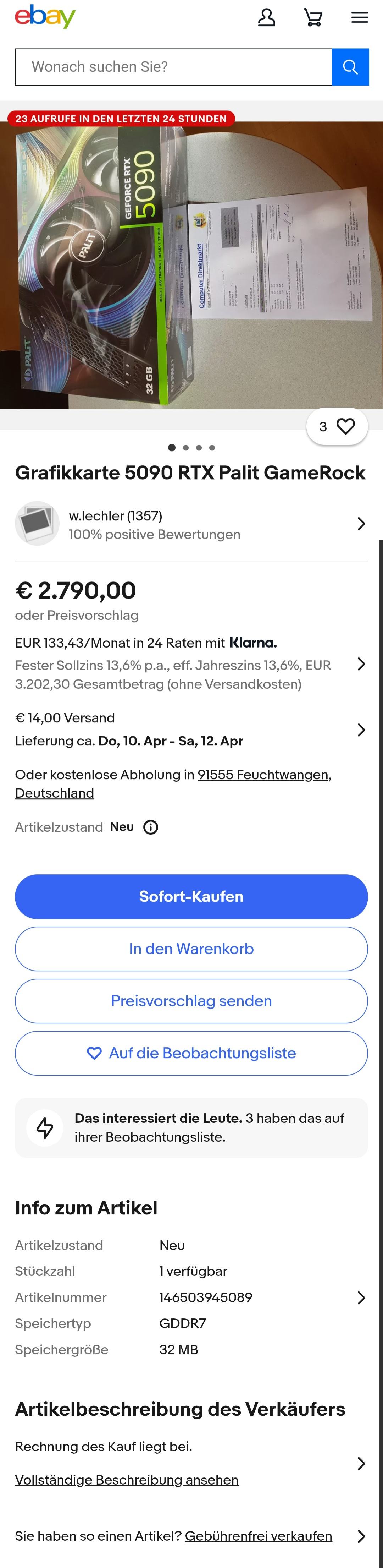

Buy high, sell low club. Schauen wir Mal ob das den Karten zeitnah allen blüht.
