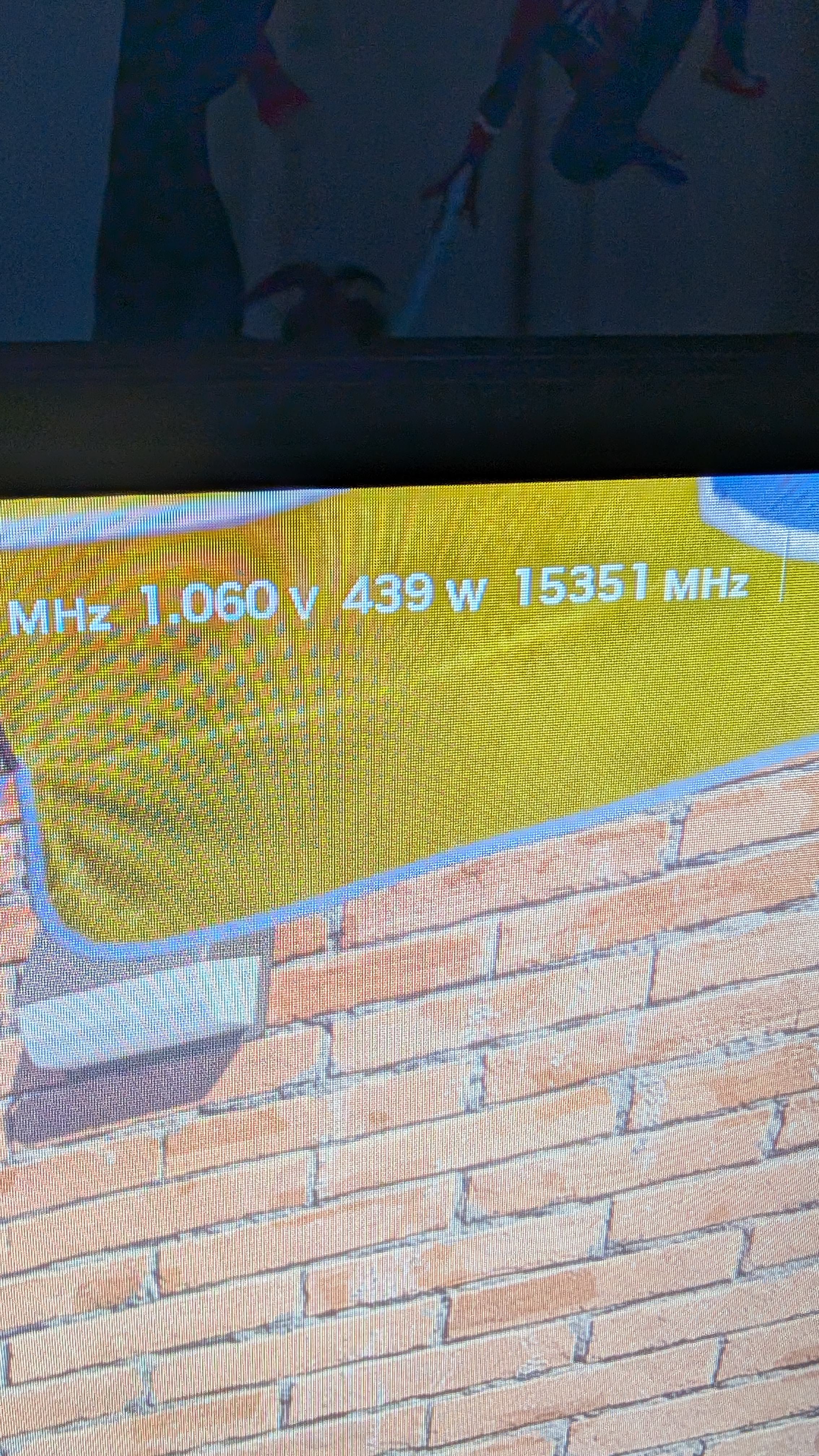

An was kann es liegen wenn ich mit der rtx 5090 ventus nicht über 450watt komme?

Laut der Website sollen 675w möglich sein aber ich komme nicht mal ansatzweise in die Region.

Hmm dann sollte es wohl theoretisch gehen, wo kommst du denn nicht über 450W? Was zeigt GPU-z als Maximales Powertarget an?
Hatte gestern mal Spiderman 2 angespielt und da ist es mir aufgefallen. Anbei ein Bild.

Kann aber schon sein, die Karte muss nicht in jedem Game auf 575W hoch gehen :) kannst mit einem Benchmark wie 3DMark Steel Nomad mal prüfen, da sollte sie das Powerlimit ausreizen.
Spiderman läuft doch schnell ins CPU Limit. Denke die 5090 wird nicht voll ausgefahren

dann liegt es vielleicht einfach am spiel.

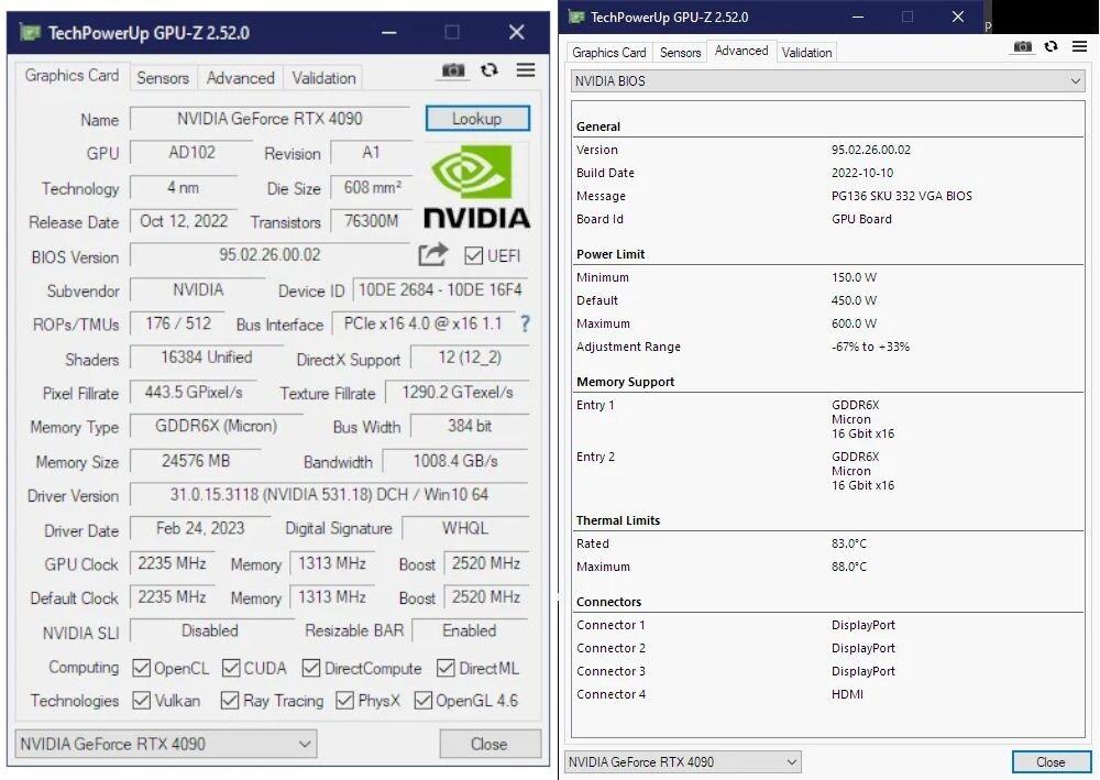

@Katakuri1991
Was steht denn bei GPU-Z im Reiter Advanced?
Da steht doch eigentlich welches Powerlimit die Karte hat.
Hier ein Beispiel einer 4090.

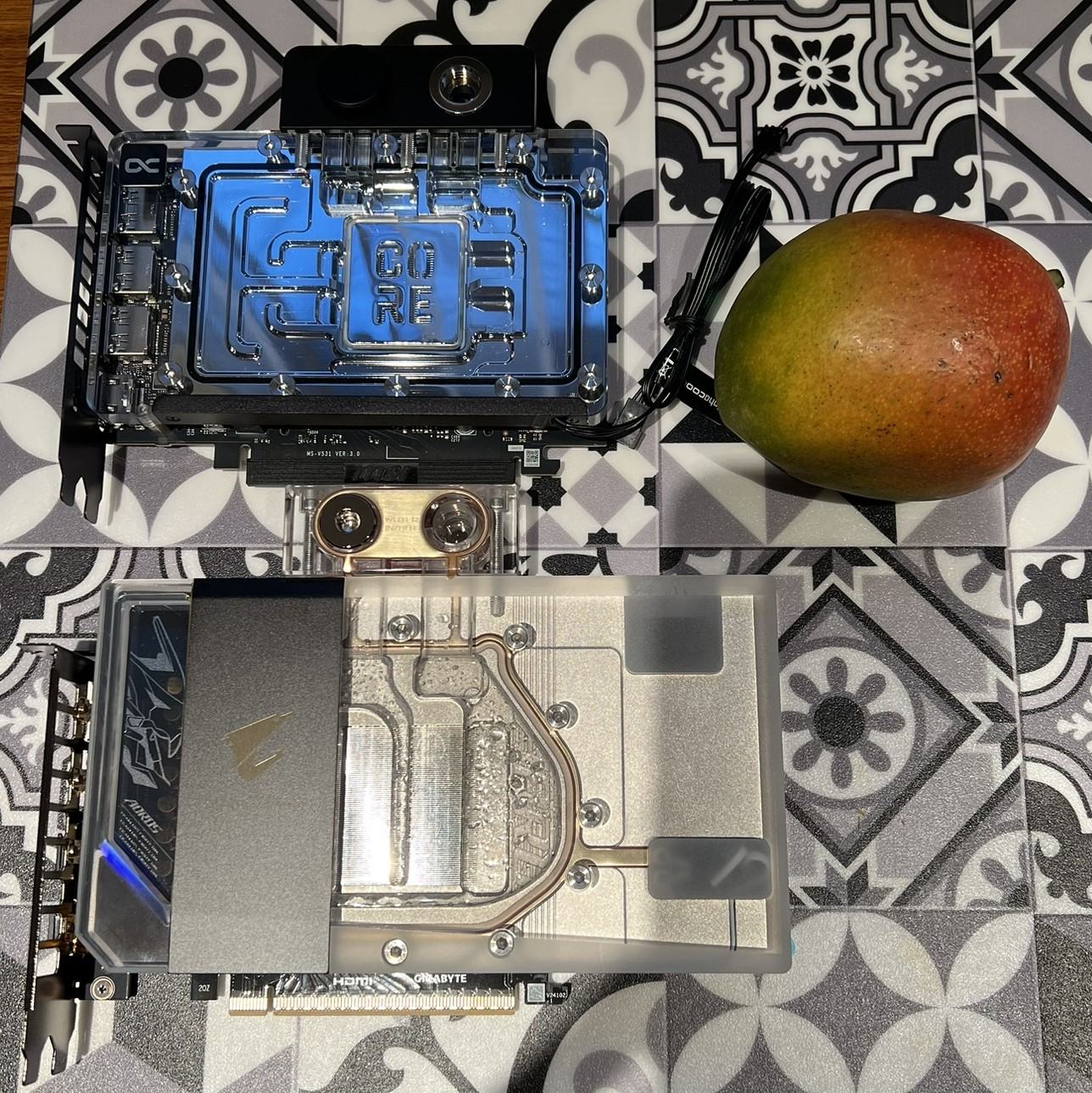

Ich präsentiere: 5070Ti mit 5080 Referenzblock vs. Gigabyte 5080 Waterforce. Mango for Scale.
