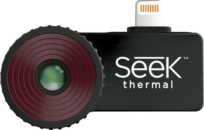

Ich seh schon das die zangenamperemeter bald ausverkauft sein werden
Infrarotkameras auch. Zangenamperemeter sind nur der Einstieg, die richtig coolen haben auch Infrarotkameras ;)

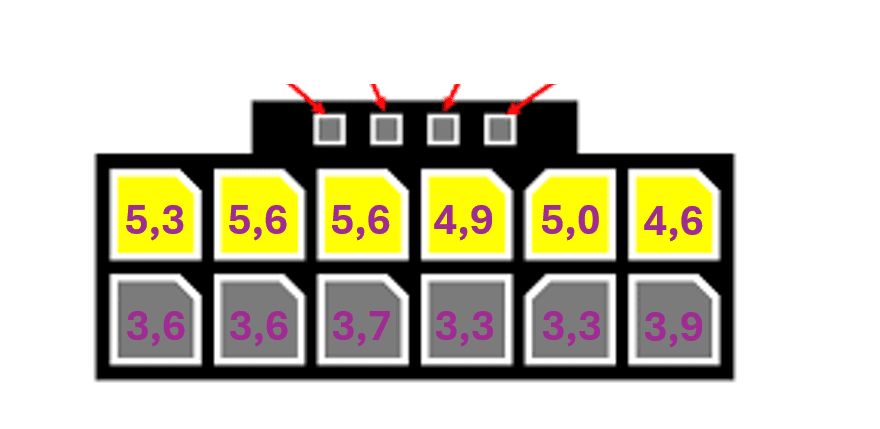

Wenn alle Pins gleich guten Kontakt haben und die Adern gleich lang sind sollten alle Werte nahezu identisch sein ( im besten Fall ). Die Abweichungen zeigen schon ein leicht fehlerbehaftetes Bild.

Wenn alle Pins gleich guten Kontakt haben und die Adern identisch lang sind sollten alle Werte nahezu identisch sein ( im besten Fall ). Die Abweichungen zeigen schon ein leicht fehlerbehaftetes Bild.

So, mein Zangenamperemeter ist heute gekommen und ich hab gleich mal alle Leitungen an meiner 5080 durchgemessen. Lief ein Furmark Stresstest mit +11% PL und 400 W Boardpower
Abweichungen sehen für mich auch alle unbedenklich aus. Aber ja, ist halt "nur" 400 W
Aus meiner Sicht liegen die aber noch im Bereich der Messungenauigkeit dieser Geräte. Jedenfalls wenn ich mal unterstelle, daß er kein hochwertiges Profigerät angeschafft hat und im Umgang damit geschult ist. Gerade wenn man nicht alle Adern gleich gut erwischt, kann es da Abweichungen geben und da man sie meines Wissens einzeln nacheinander messen muss mit Rekalibrierung zwischendurch, da können das auch einfach normale Auslastungsschwankungen sein.

Selbst ein billo Gerät sollte niemals solche Abweichungen haben und man muss nichts rekalibrieren, das geht alles von allein.
Ok, wenn Du Dich da so gut auskennst. Ich hatte jedenfalls schon Zangenameremeter im Einsatz die sich nicht von selbst kalibriert haben und wo das regelmäßig wiederholt werden musste.
Aber wie lange dauert so ein Messvorgang bei 12 Drähten? Die Leistungsaufnahme ist selten über einen längeren Zeitrraum wie festgenagelt auf einem Wert. Könnte ja sein das auch auf den anderen Drähren der Wert abwich während man gemessen hat weil die Auslastung sich verändert hatte. Vielleicht sollte einfach bei Gelegenheit nochmal gemessen werden, diesmal in umgekehrter Reihenfolge und schauen, ob die Abweichungen auf den gleichen Drähen ähnlich ausfallen. Das wäre dann schon ein deutlicheres Indiz.
Das kann natürlich schon eher sein, die Dinger sind ja selbst unter Volllast nich festgetackert bei einer Stromaufnahme.
Ansonsten wäre ich dabei, 20% Abweichung is schon nich nix

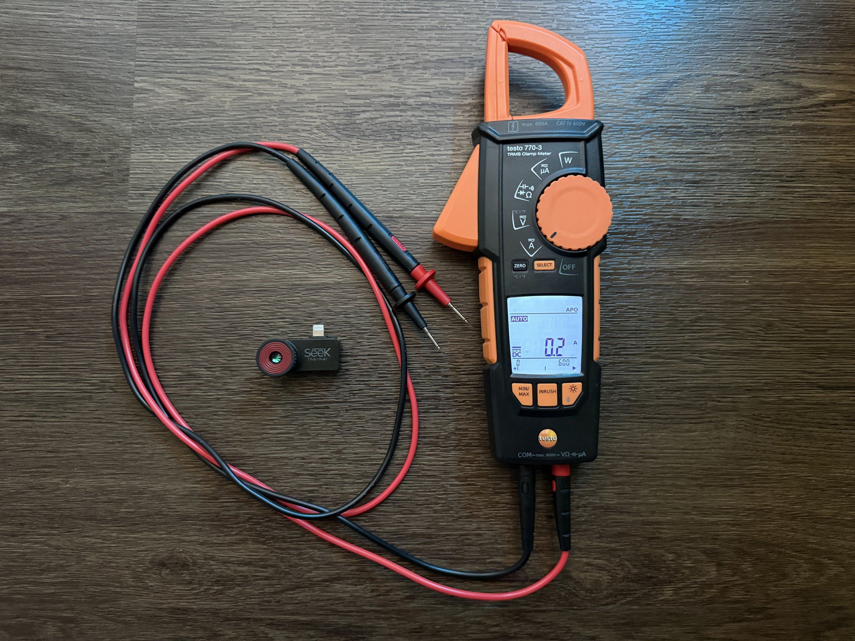

Das ist so irre. Da geben die Loide 3k+ aus und jetzt kaufen sich alle Messzangen. Das kannste keinem mehr erzählen.
Moooment...
Mein Kram ist mehr als 4 Jahre alt. Wurde für die 3090 2080TI gekauft 8-)
Der Preis, der winzigen "Seek Thermal" schockt mich bis heute... :oops:
Jetzt viel "cheaper" :haha:

31 Ampere raus und 21,4 Ampere rein…
Demnach fließen min 9,6A zusätzlich übers Board in die GPU, also ca 115 Watt…
Faszinierend.. 0_o
Faszinierend.. 0_o
Die gelben sind die 12V und grau unten ist ground. Also andersrum oder?
Joop, die sechs an der Seite der Sens pins sind die 12V.
Faszinierend.. 0_o
Das kann nicht sein, dann wäre Dein Board längst tot, das Maximum liegt bei 75W, über 12V sogar nur 66W, der Rest geht über 3.3V.
Alle Karten sind in den Test weit unterhalb dessen geblieben was sie eigentlich über den Port ziehen dürften, das wurde sogar einige Male bemängelt, weil es etwas Last vom Stecker nehmen könnte, ich denke hingegen mehr Power über den Port zu ziehen hätte die PCIe 5.0 Problematik nicht gerade besser gemacht. Die meisten Karten ziehen selbst unter Last weniger als 20W oder so durch den Port wenn ich mich richtig erinnere.
Du hast also ein Meßfehler irgendwo.
