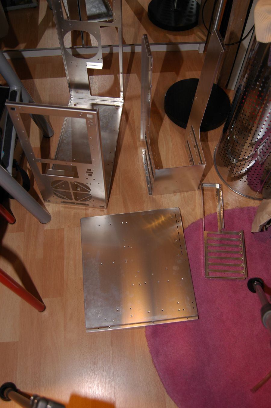

Das ist das Rogue von oben. Darüber kommt noch das Nt, davor sind (nicht auf dem Bild) die Laufwerke... dazu noch etwas Platz für die Pumpe.
Achso, hab nicht gleich an nen Cube gedacht sprich MB unten statt Seite.

Habe die Kiste lediglich auseinander gebaut so dass kein Kunststoff usw mehr dran war und wirklich nur das was gelackt werden sollte noch da war :)
Und die nächsten Tage gehts zum Lackieren...
