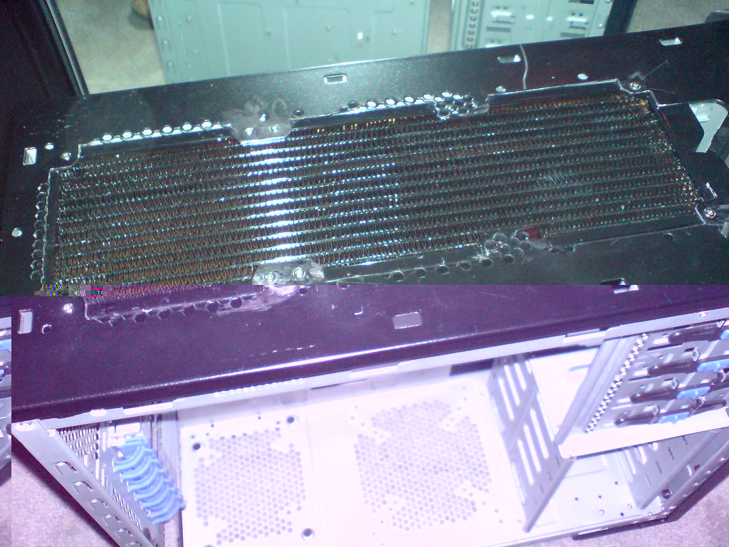

Da ich diesen Tower mein Eigen nenne, frag ich mich grade wie ich dort am Besten den Triple Radi + Pumpe + AGB verbauen sollte.
http://www.caseking.de/shop/catalog/popup_image.php?pID=7027&imgID=3
Die Laing könnte ich wohl oben hinten am Lüfterschacht anbringen (ob das so sinnvoll ist wage ich zu bezweifeln). der HDD-Laufwerkschacht - AGB wäre ja ziemlich easy einzubauen. Aber da kenne ich mich eben zu wenig aus, ob das sinnvoll ist von der einen Seite Pumpe, nach vorne zu den Laufwerksschächten usw. Schläuche zu ziehen oder ob das besser alles an einem Fleckchen ist. :-) Bloß wo.. mein Tower ist ja auch kein Monster. (das einzig gute, er hat Schlauchöffnungen hinten für den Radi).
Ich werd wohl um Bohren/Sägen am Tower nicht vorbeikommen um ne Wakü korrekt zu verbauen?

Da ich jemanden gefunden habe der sich auch nen Triple bei meinem Gehäuse eingebaut hat wollte ich eigtl. genau den gleichen verwenden. Ist der denn für OC in Ordnung oder zu schwach?
Bei den Lüftern mit 140mm nicht wundern. Sind die einzigen mit 20mm Dicke und die passen dann gerade so noch unter meine Abdeckung. Ist ja ansich für den Radi egal ob oben ein 120mm oder 140mm draufbläst/saugt?
Oder wäre dann gleich der hier in Slim besser? http://www.aquatuning.de/product_info.php/info/p7619_MagiCool-SLIM-TRIPLE-420-MC-Radiator.html
Mit den Anschlüssen bin ich allerdings noch überfragt wieviele ich da brauche und ob die Größe stimmt. :-)
Die 140er Lüfter passen nicht auf den Radi.

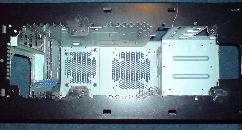

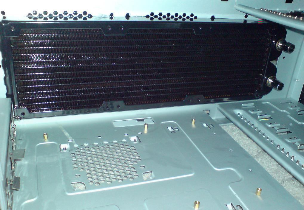

nun ich dachte den radi von innen an die Decke vom tower schrauben, und dann von oben (also außen) die Lüfter auf die 140mm ausspaarungen. (dann hab ich noch ne Abdeckung die die Lüfter verschwinden lässt - vorausgesetzt ich säge etwas :) ) Oder habe ich da nen Denkfehler? (siehe Anhang)

bzgl. vorigem Post: Ist es o.k. den 360er Radi mit 3 140mm Lüftern zu befeuern mit der dargestellten Verschraubung?
Oder doch besser ein 420er Radi für 60 EUR? http://www.aquatuning.de/product_info.php/info/p7619_MagiCool-SLIM-TRIPLE-420-MC-Radiator.html

- Grade nochmals exakt nachgemessen. Der 420er ist extrem lang und wird doch nicht reinpassen - verdammte Saat. :-)
- Die Lüfter die Du reinhast sind sicherlich angenehmer, aber ich brauch welche mit 20mm und die Aerocool sind die einzigen die ich kenne. Für 25mm muss ich den ganzen Deckel (Abdeckung) zersägen. :-/
- So wie ich es oben mit Bildern aufgezeigt habe, wäre die Montage richtig oder?
