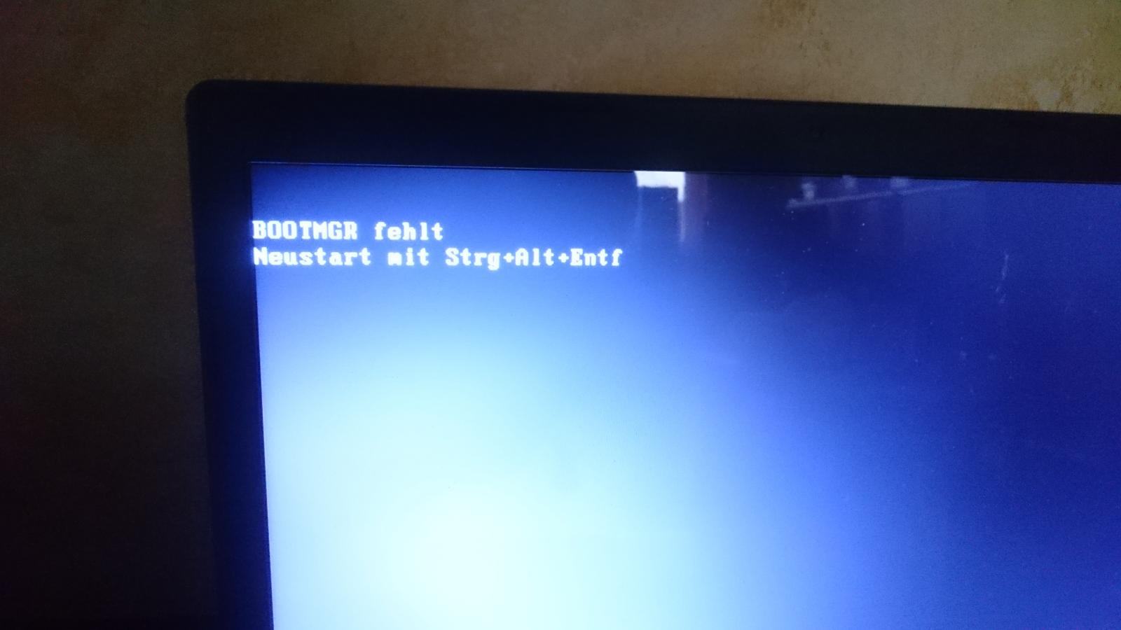

Als ich den Laptop zurückgeben wollte, baute ich die Samsung 830 wieder ein und wollte schauen ob es auch geht. Leiber Bootete das Betriebssystem nicht mehr.

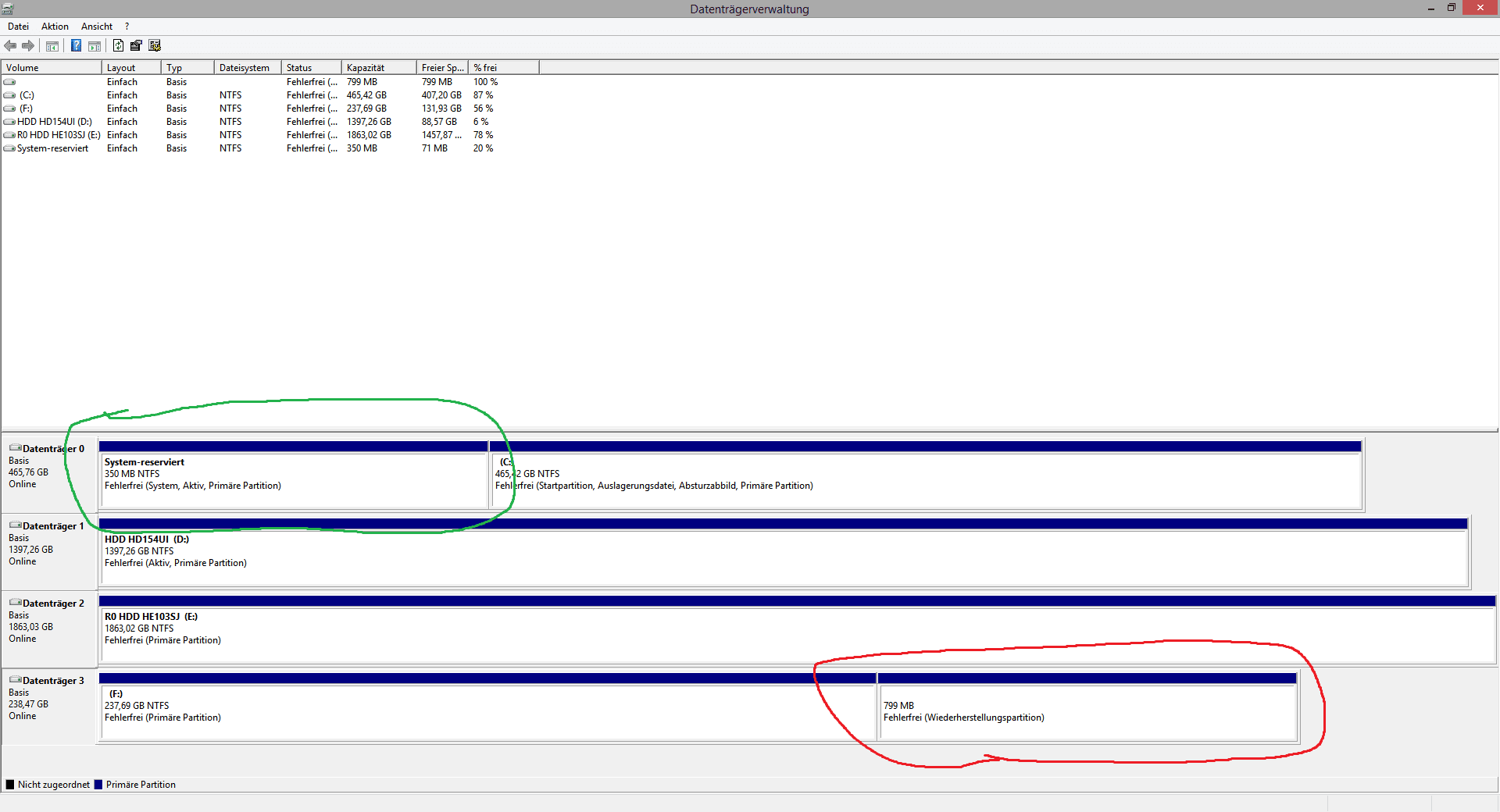

In der Datenträgerverwaltung
win 10 ssd1.pngLink
Sah ich das die SSD keine Systemreserve mehr hat und keine Aktive Partition, so wie auf der grün umrandeten Festplatte.

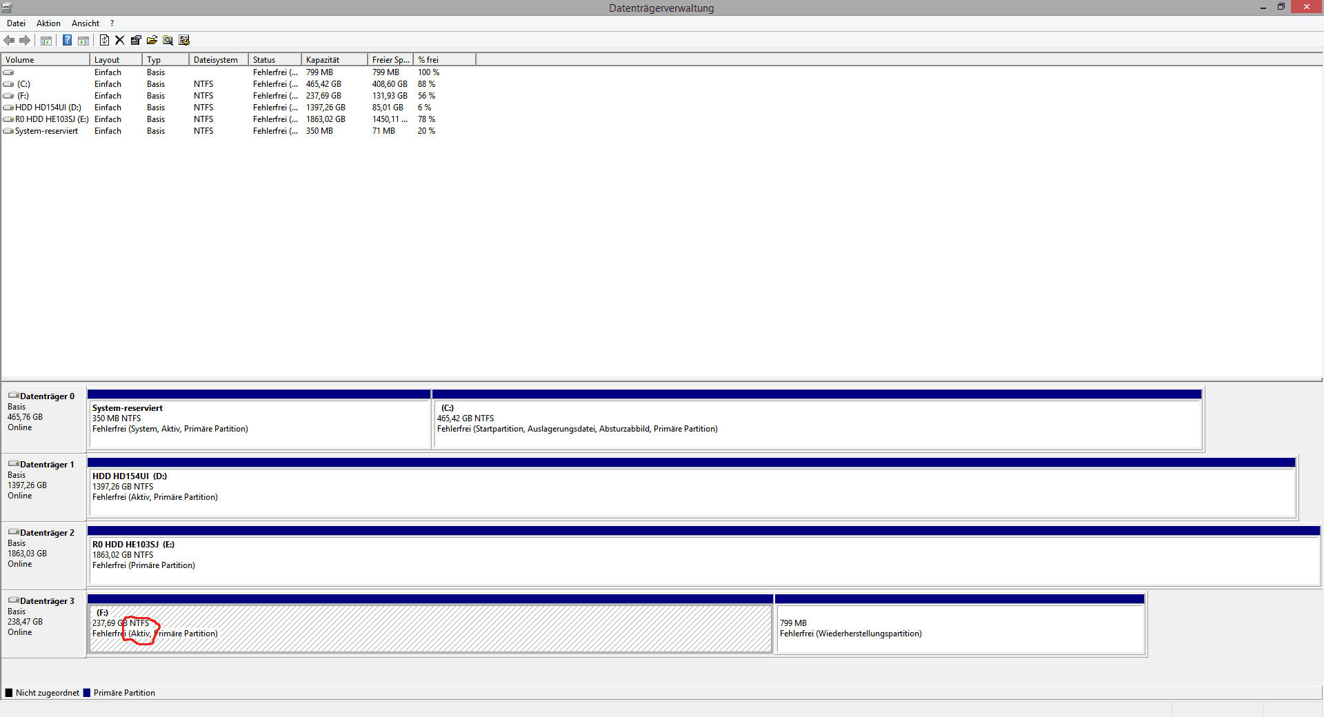

Hab probiert die Partition zu Aktiviren ( das Betriebssystem startete jedoch nicht )

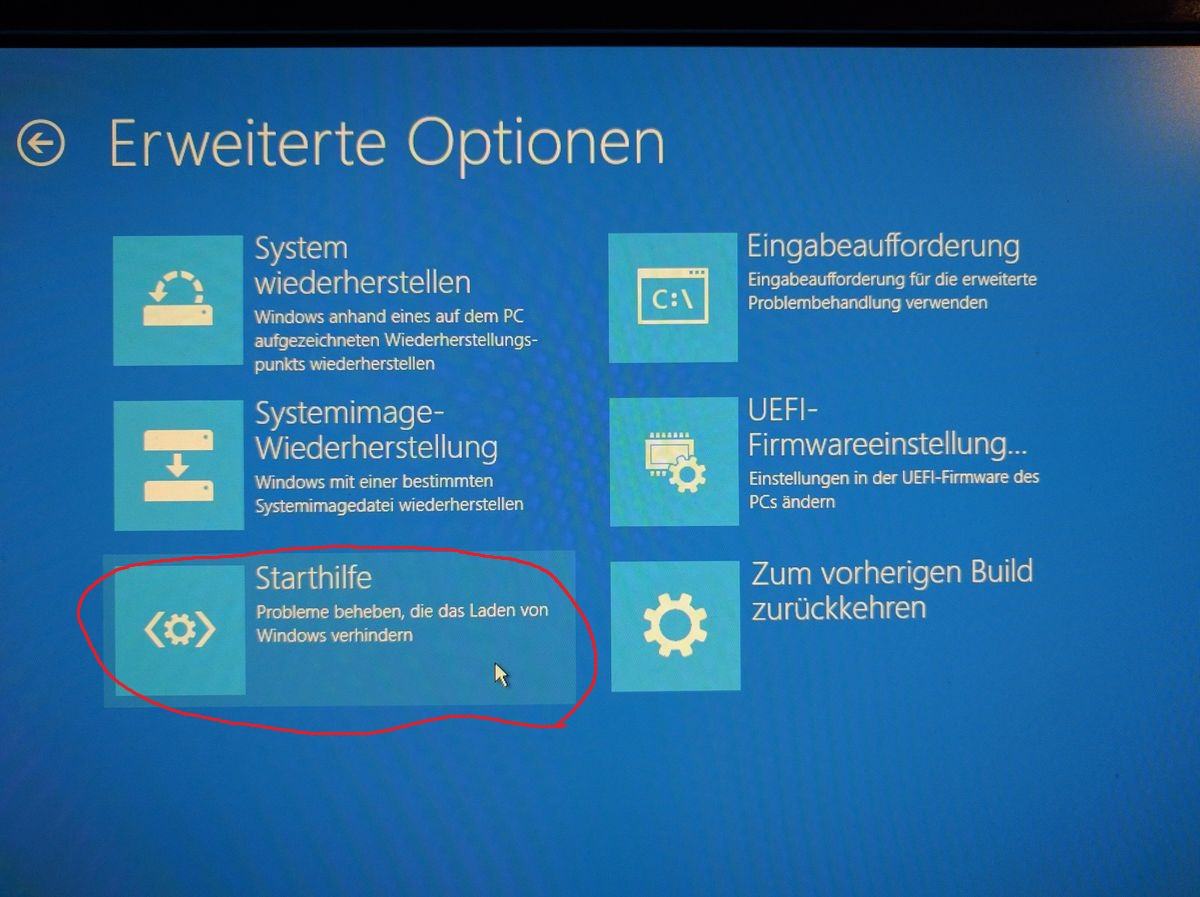

Wiederherstellung Windows 10 Starthilfe ( das Betriebssystem startete jedoch nicht )

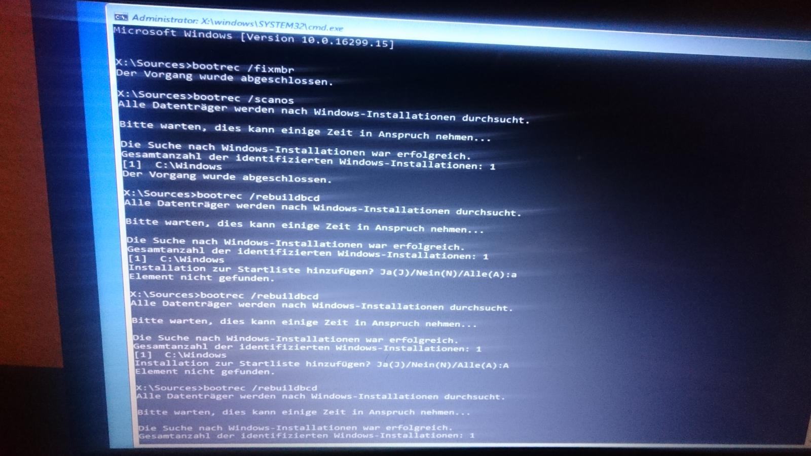

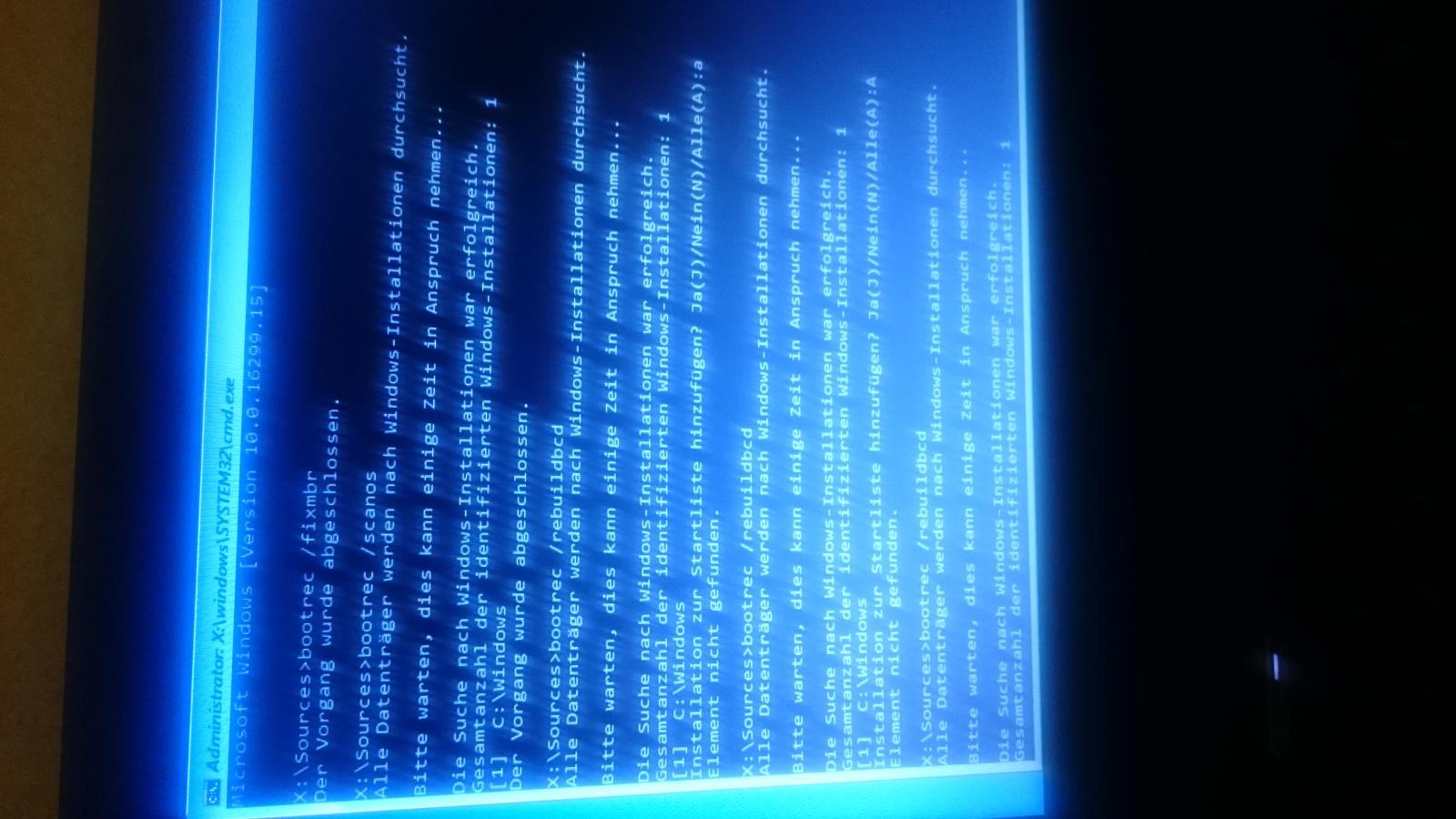

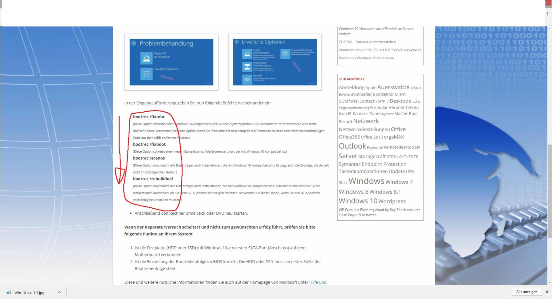

Hab dann versucht den Bootsektor zu reparieren. (das Betriebssystem startete jedoch nicht)
Die Befehle in der Reihenfolge wie es da auch steht von oben nach unten.
Und noch mal so

Wenn du schon keine Systemreservierte 500MB (aktive) Windows 10 Bootpartition mehr hast, dann musst du doch Windows 10 aktiv setzen und nicht die Wiederherstellungspartition.
Dann deine Reparaturversuche machen, damit die Bootdateien in C: Windows 10 kommen.
Na klar ohne Windows 8 Platte, also nicht von Windows 8 aus, sondern booten von Windows 10 USB Stick, Computerreparatur, Eingabe Aufforderung usw.
Windows 10 Platte am 1. Sata Port als Datenträger 0
Partition aktiv gesetzt.

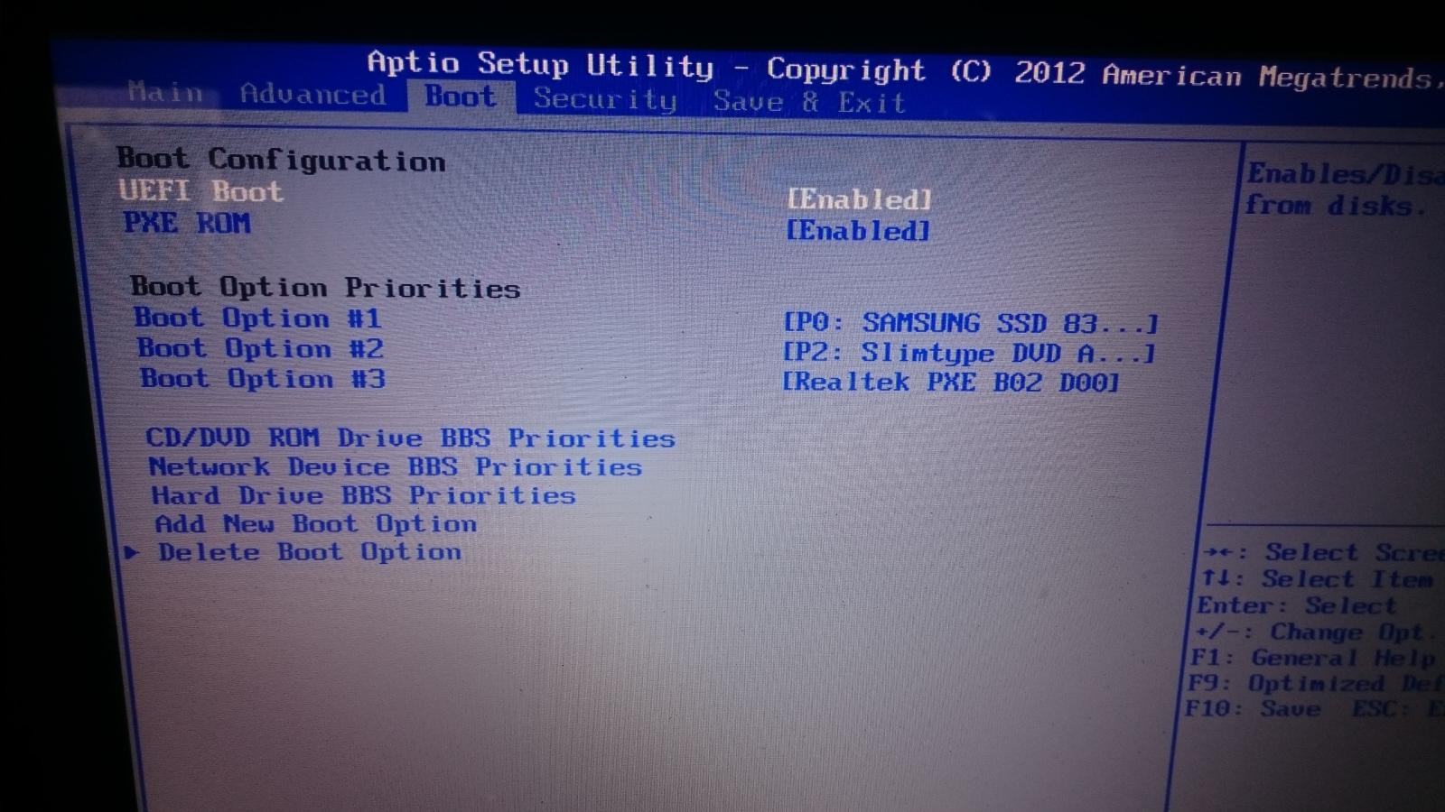

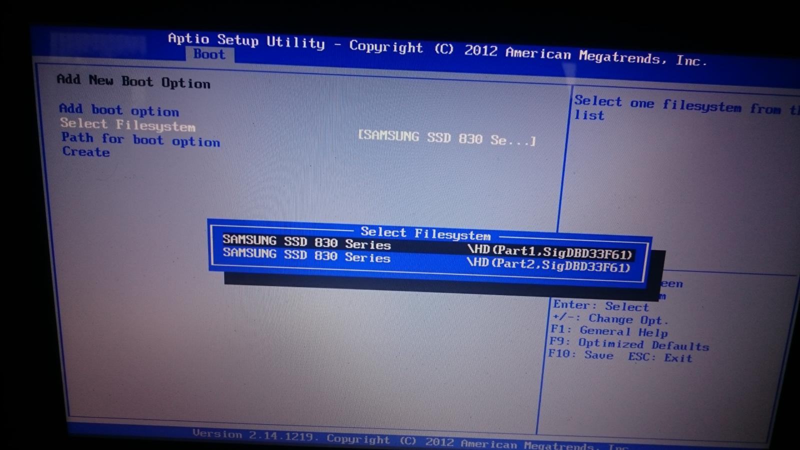

In Bios Partition nachgeschaut.

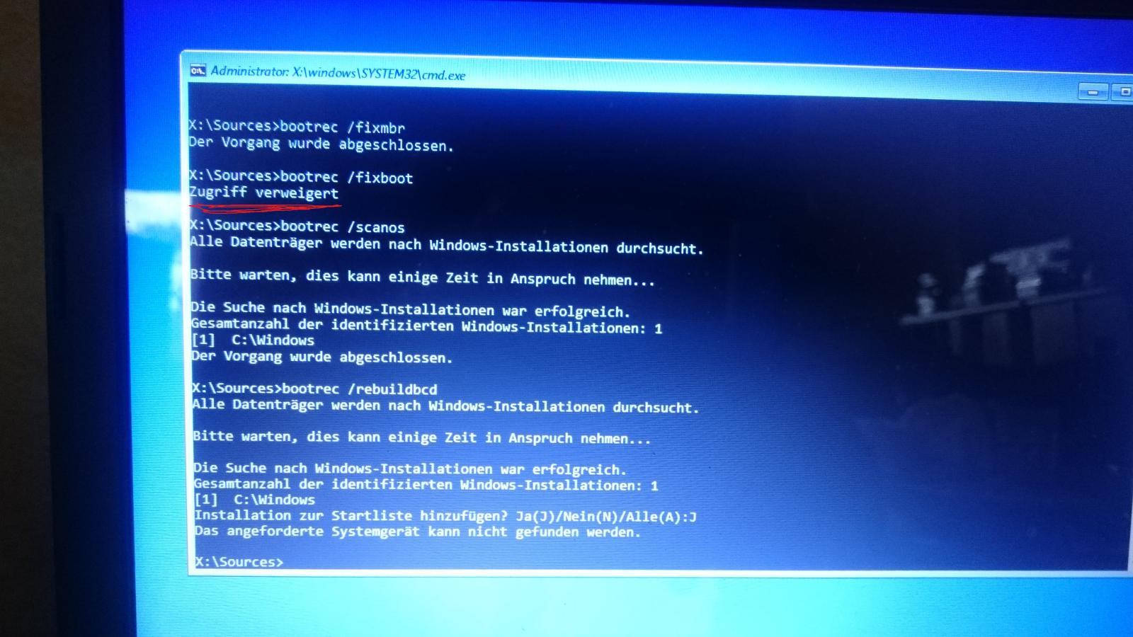

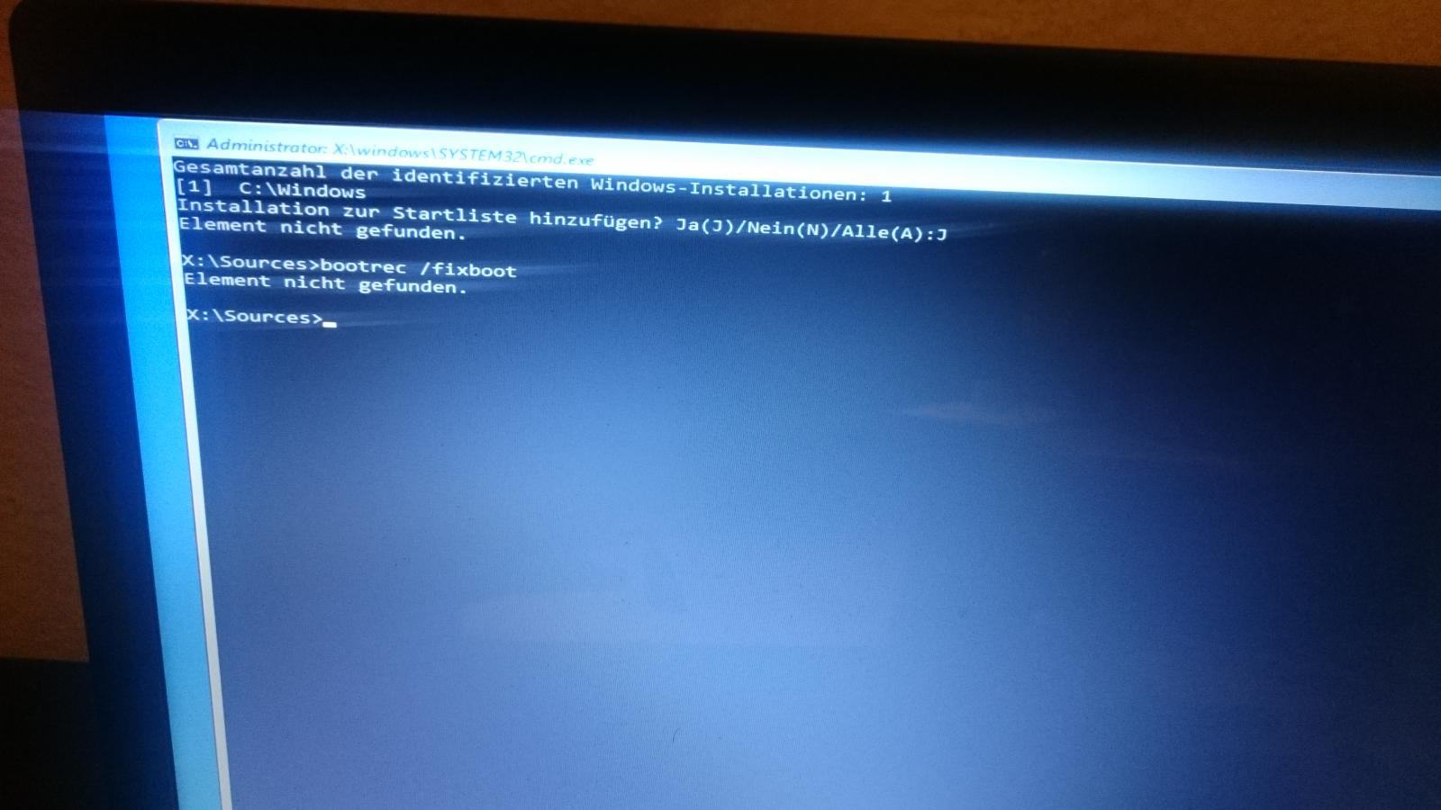

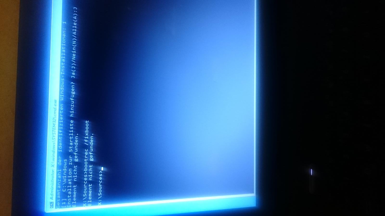

Von USB Stick mit Windows 10 gebootet und die Reparatur probiert (Vor her noch die Starthilfe probiert).
Fixboot wird verweigert ??
Hab im Bios UFEI aktiviert und es noch mal probiert.

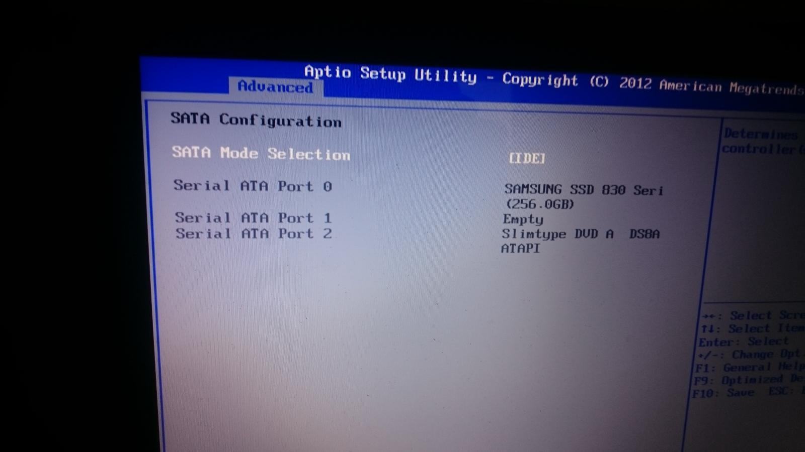

Und ohne UFEI und SATA Konfiguration auf von AHCI auf IDE probiert.

Uefi (GPT) brauchst du gar nicht zu versuchen dir fehlt ja eh die 100MB uefi Fat32 Partition
IDE auch nicht.
Wenn du das überhaupt wieder hinbekommst dann im MBR (Legacy) Modus.

Erweiterte Startoptionen von Windows 10 aufrufen und starten Deskmodder Wiki
das muss halt funktionieren was hier steht.
Bootmenü reparieren wiederherstellen Windows 10 Deskmodder Wiki
wenn nicht, dann weiß ich auch nicht weiter.

Dann von dem USB Gebootet und die Starthilfe und Eingabeaufforderung ( Bootsektor reparieren ) ausprobiert. ohne erfolg
Die Samsung Wider gelöscht und die Installation von Windows 10 auf der Samsung komplett durchgeführt.
Dann wider die geklonte Partition zurück auf die Samsung 2. Partition
bei dem Befehl "bootrec /fixboot" heist es immer "Zugriff verweigert"
