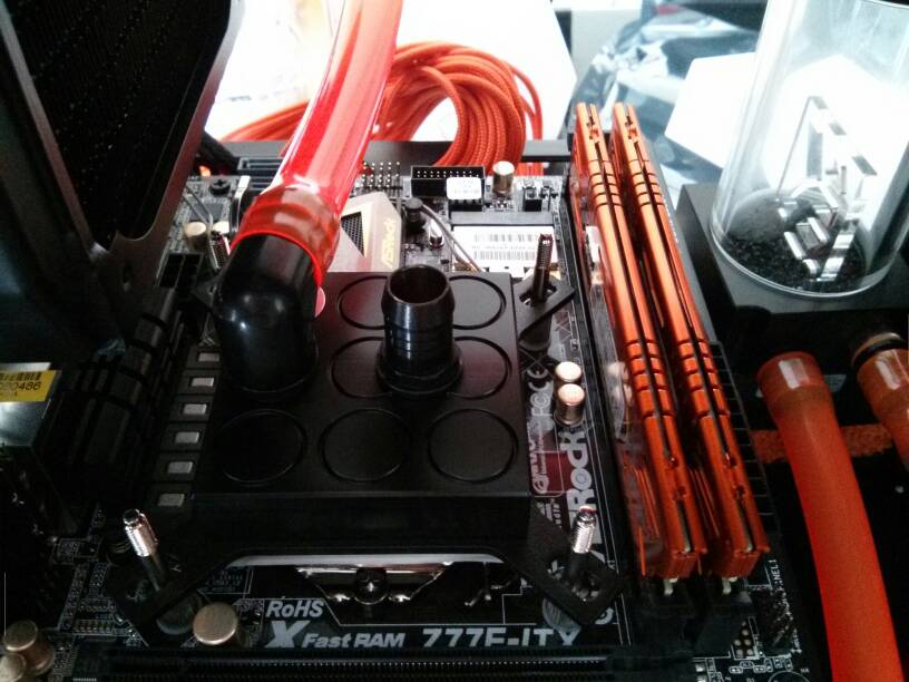

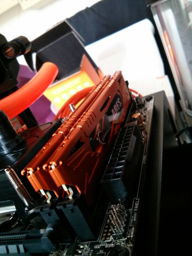

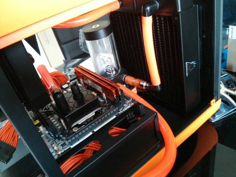

Ich wollte euch nur mal n kleines Bild vom aktuellen Stand geben.
Ich freue mich darauf wie es weiter geht :-)
Vorm Radiator sitzt ein Filter...
Habt ihr ne Idee wo ich den sonst anbringen kann? :)
Danke für die Hilfe bis hierhin Jungs!!
Jannik

Sieht schick aus! Filter ist doch ok, da stört er am wenigsten!

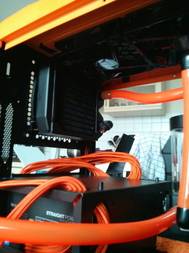

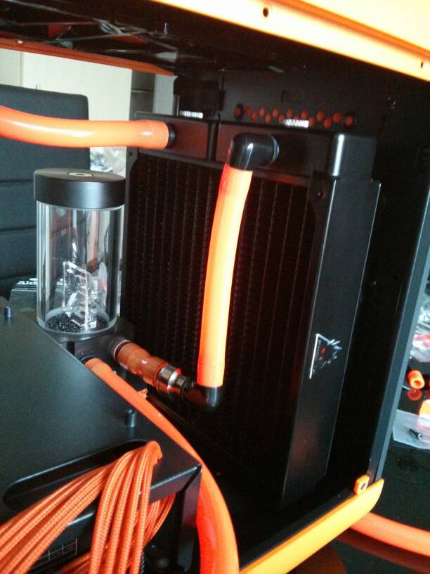

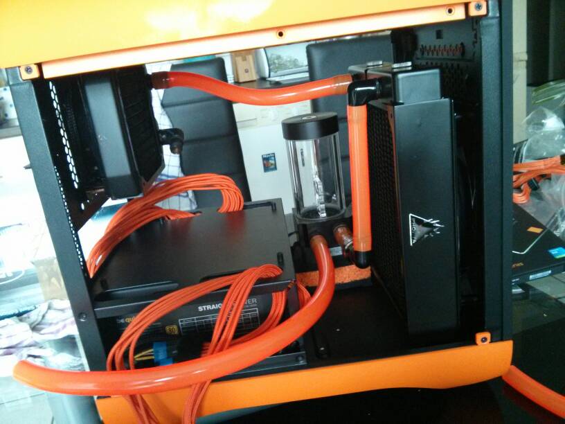

Hey,
so sieht das ganze heute aus.
Ich denke es ist zu sehen, dass ich alles orange-schwarz halten möchte.
Ich gebe weiterhin mein bestes.
Es fehlt mir nur noch eine 670er GTX, dann kann ich vollends alles zusammen bauen.
Konstruktive Kritik dürft ihr immer anbringen :)

Bitfenix Prodigy - WaKü-Kaufberatung
Find ich wirklich gut bisher!
Haste dir Gedanken um einen Drainport gemacht, wenn das Wasser mal raus muss?
Saugen die Radilüfter eig raus?
AW: Bitfenix Prodigy - WaKü-Kaufberatung
Bisher nicht.
Schlag mir mal was vor :d
Habe grade absolut keine Vorstellung.
Der 180er Fan vorne und die beiden 120er Fans im Deckel blasen rein, der 120er Fan am Heck bläst raus.
Wollte die beiden 120er Fans oben erst rausblasen lassen, aber ich denke so wie es jetzt ist kriegen Spannungswandler und RAM etwas mehr Luft ab.
Verbesserungsdürftig?
Danke für deine Hilfe.
Jannik
Viell. könntest du den Titel umbennen in eine Art Worklog? Wenn du das weiter in dieser Tagebuchform betreibst, wäre es bestimmt für viele Prodigy-Erwäger eine Hilfe :)
Das werde ich gleich machen :)
Du brauchst aber ein Kugelhahn, hat der Koolance nicht oder? Ansich: Tiefster Punkt ein TStück, Kugelhahn + Abdeckkappe.
Die Luftführung ist so nicht Ideal. Radilüfter entweder alle rein oder raus. Ich würde die Radilüfter denke ich raus, die im Deckel reinstehlen lassen.
Mal sehen wie ich das realisiert bekomme.
Das verstehe ich nicht. Was spricht denn dagegen, dass der Frontlüfter Frischluft ansaugt und durch den Radiator ins innere befördert.
Die Lüfter im Deckel blasen Frischluft auf die Bauteile des MB und den RAM, der Heckradiator kriegt auch Frischluft ab, weil dieser direkt über sich durch einen der Lüfter im Deckel eine direkte Zufuhr hat.
Durch die Löcher in der Seitenwand wird ebenfalls Luft nach Außen befördert, es geht schließlich mehr Luft rein als der 120mm Lüfter im Heck rausschaufeln kann.
Kannst du mir Licht ins dunkle bringen?
Jannik
Was Kurry wohl meint, ist das Problem, dass alle Radis idealerweise rein oder raus blasen sollten. Sobald einer rein und einer raus, wird der ausblasende immer die vorgeheizte Luft vom reinblasenden abkriegen und darum nicht 100 % effektiv arbeiten können.
Gegen Frischluft spricht nichts, aber kp, die Wärme des Frontradis kommt so nicht raus und der 140er bekommt sie ab. Den Bauteilen aufm Board reicht irgendein Luftzug. Sonst dreh den 140er, dann haste beste Wassertemps und lass die 120er rausdrehen.
Schreit ja eigentlich danach das mal genauestens zu testen, wenn alles steht.
Interessiert mich wirklich sehr, was da die beste Konfiguration darstellt!
Wobei ich nicht genau verstehe, warum die Abluft des Frontradiators nicht aus dem Gehäuse kommen sollte. Eine Seitenwand ist schließlich zur Hälfte mit Löchern übersäht.
Aber: ich teste das definitiv!
Der 140er saugt die Luft jaquasi an. Aber bin auf deinen Test dann gespannt ;)
