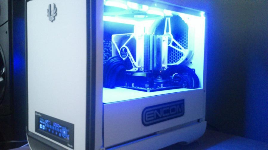

Hab die Front gedreht, damit ich oben einen 240 Radi unterbringen und eine Lüftersteuerung benutzen kann.

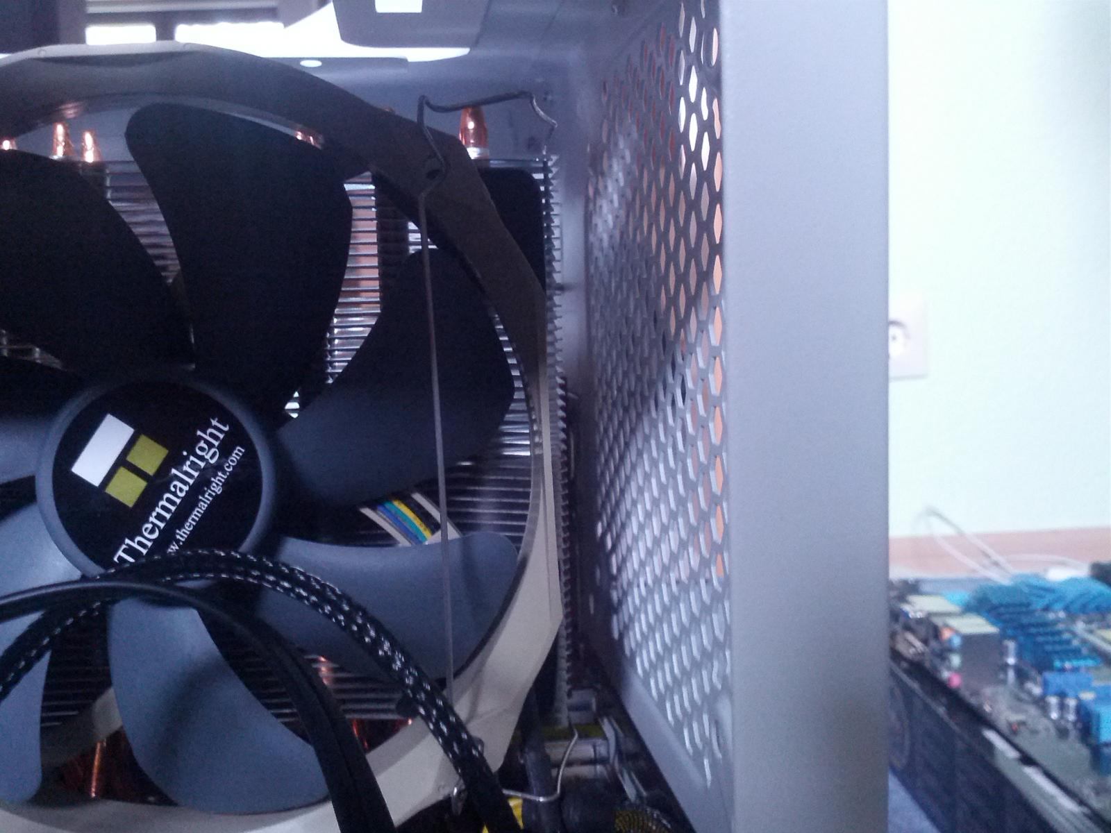

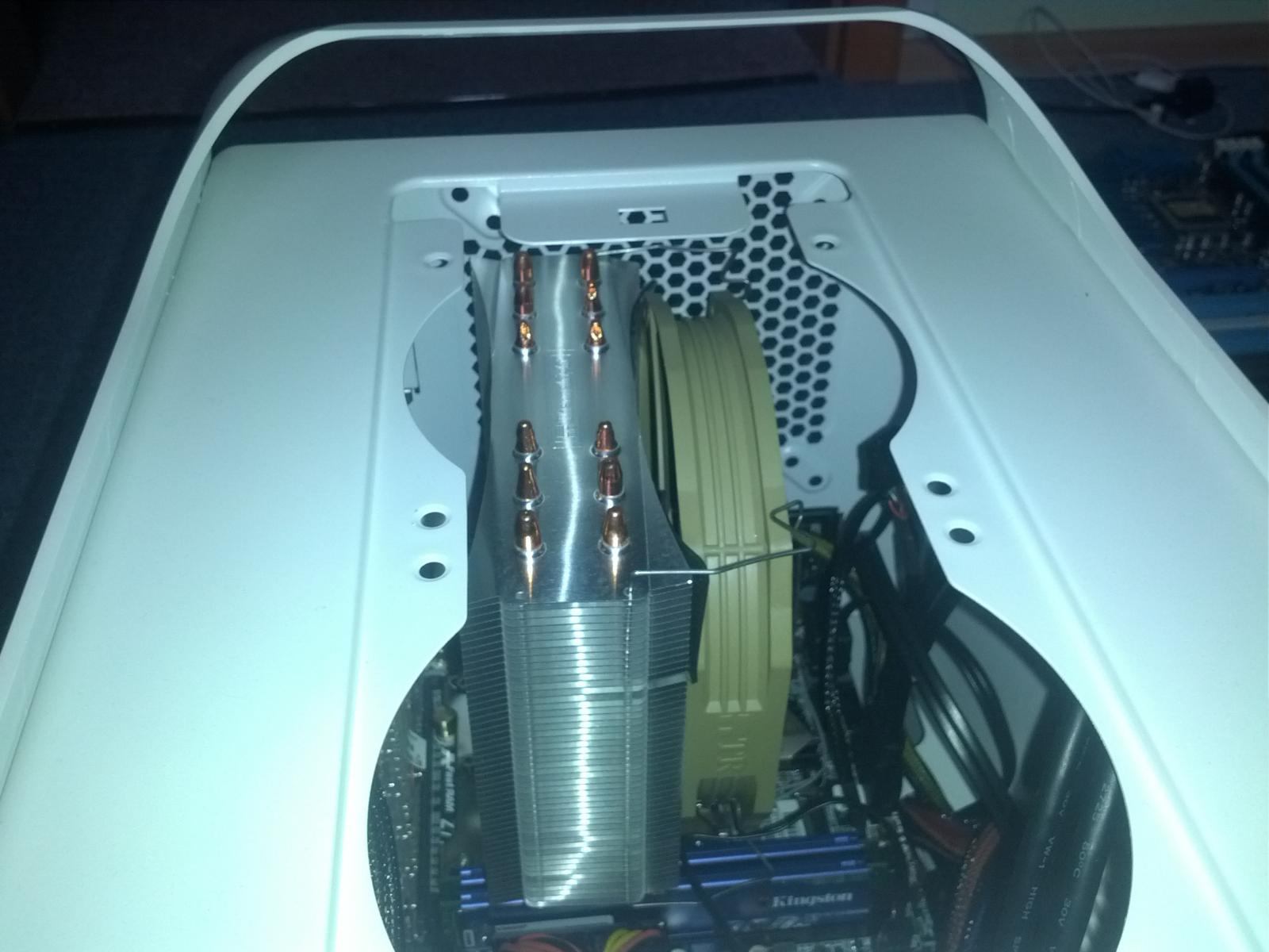

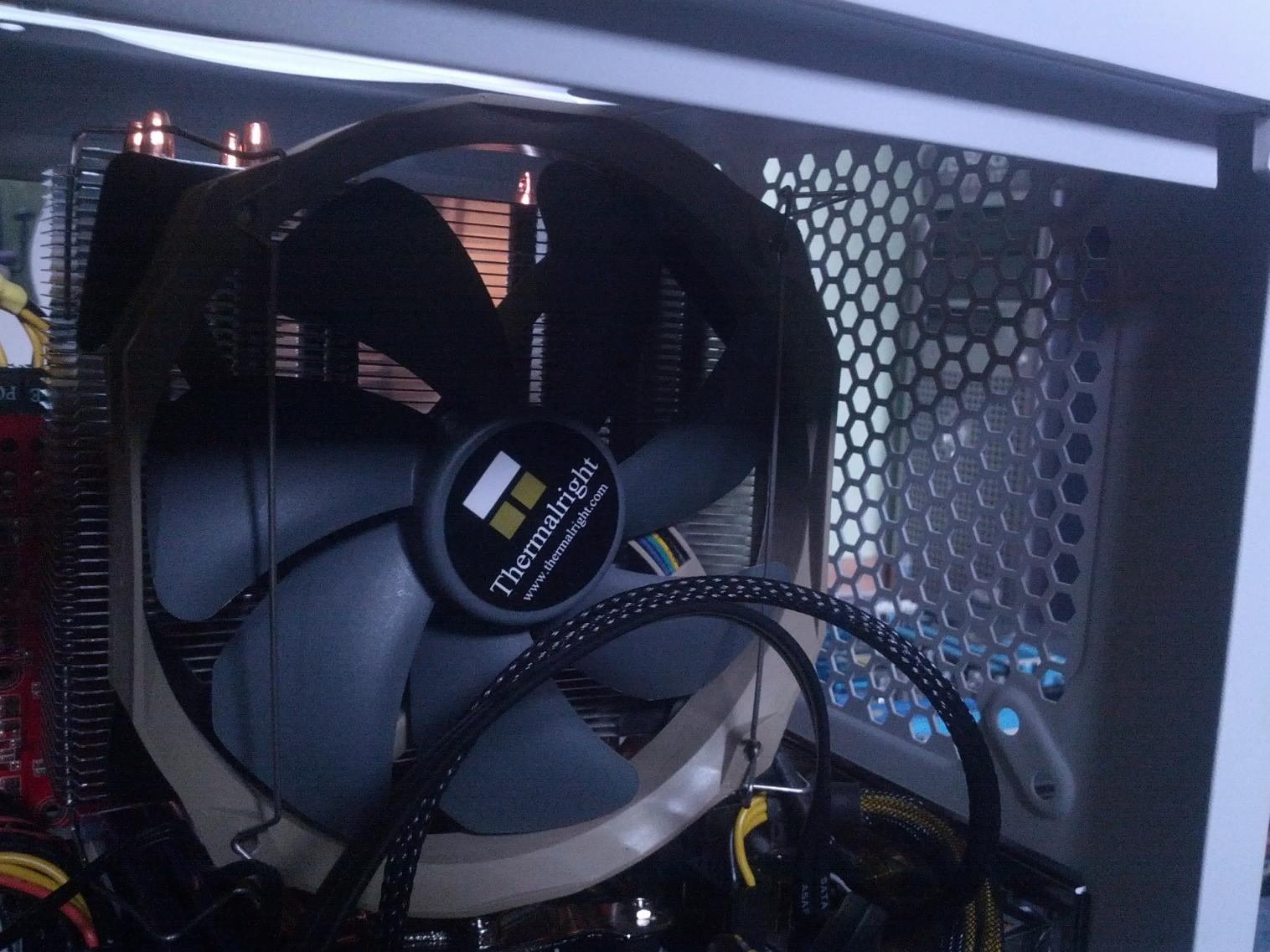

Hier mal meine Problematik in Bildern...
Hmmmm....

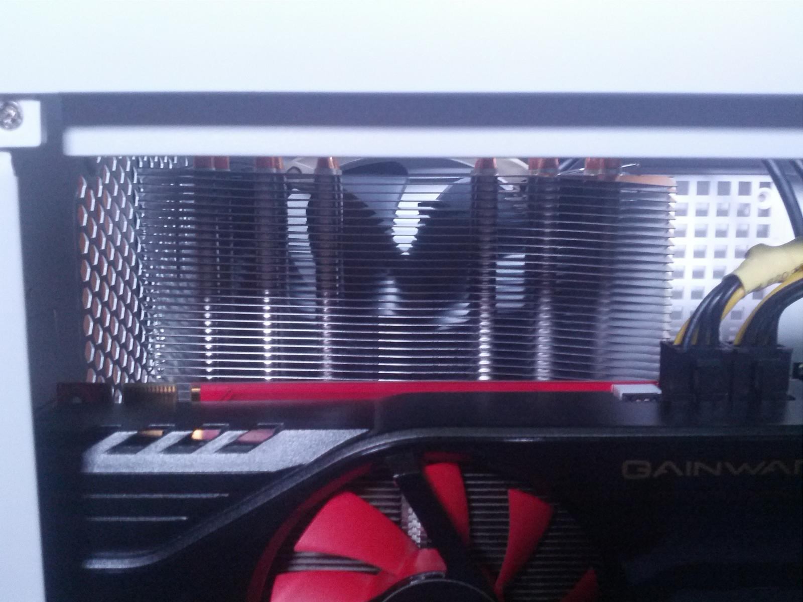

Ich hab nun einen Slipstream blasend ins Heck installiert, direkt davor (keine paar mm) ist dann der Shadow Rock Top Flow! Ich weiß nicht wieso, aber der Slipstream ist lauter als alle anderen Lüfter (mittlerweile Silent Wings, Spectre 230 und zwei Enermax Twister Cluster) und sogar runtergeregelt mit einem hoch frequenten "Windgeräusch" übertönt er alle anderen Lüfter
Ist der immer so laut oder hängt das damit zusammen, dass er direkt vor sich ein Hinderniss hat?

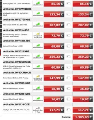

Geht ein Coolermaster Eisberg-Prestige 240l in das Prodigy?
Und welches mb empfiehlt ihr?
Oc würde ich schon sehr gerne betreiben bis ca 4,5 ghz, deswegen auch die frage wegen der 240 er eisberg..
