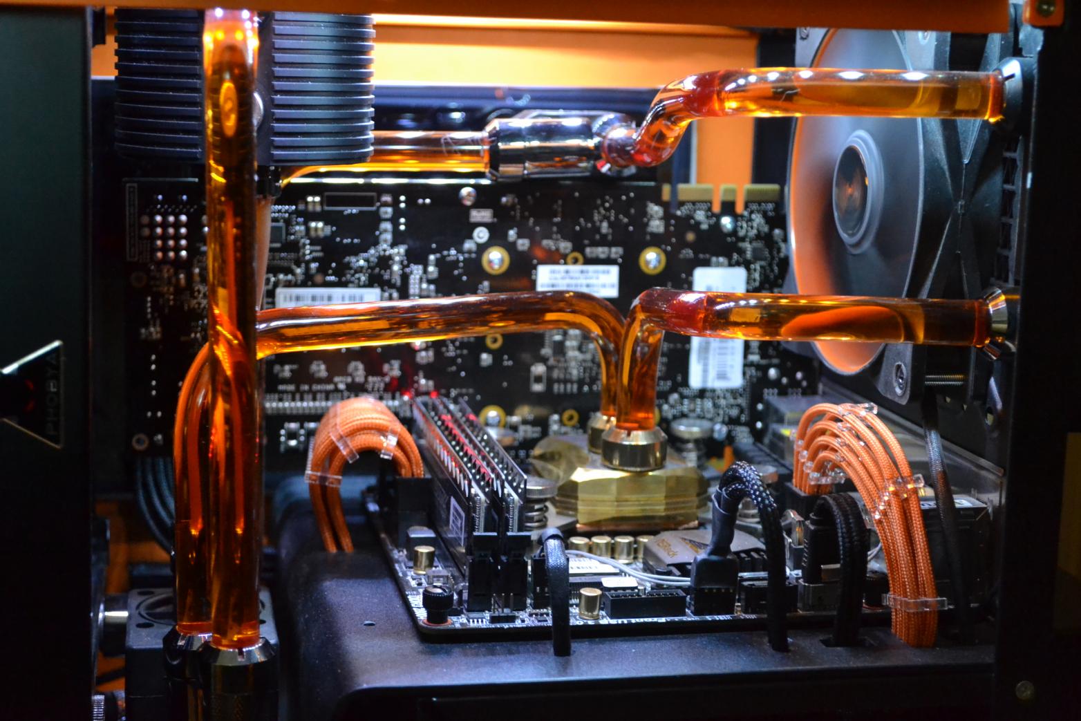

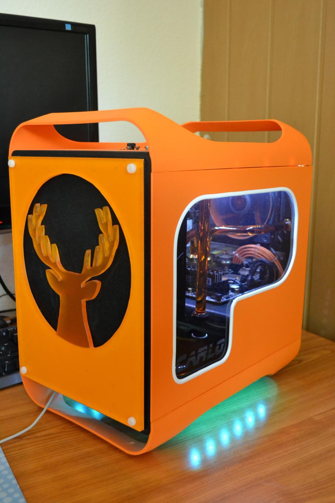

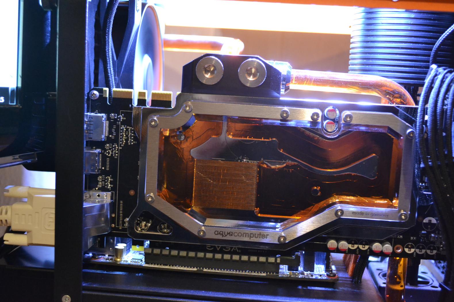

Hier kurz mal ein paar Bilder von meinem Prodigy:
Kurz zur Hardware: Ivy 1230er Xeon, 670er GTX und Wasserkühlung.
ch bin immer wieder erstaunt was man aus dem Prodigy machen kann.:banana:
