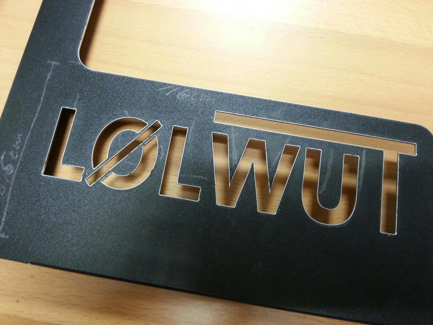

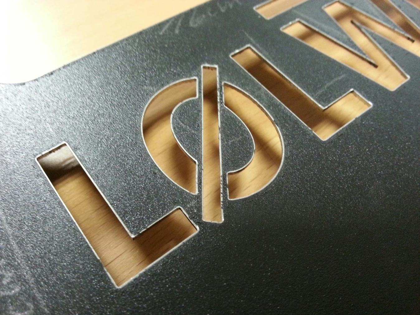

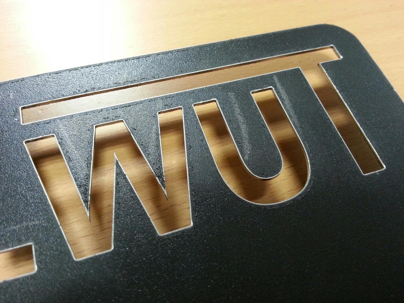

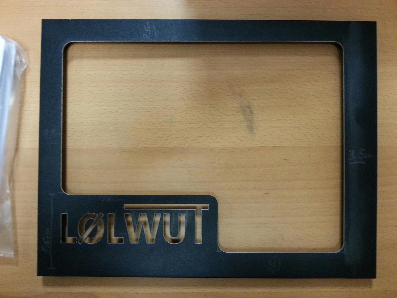

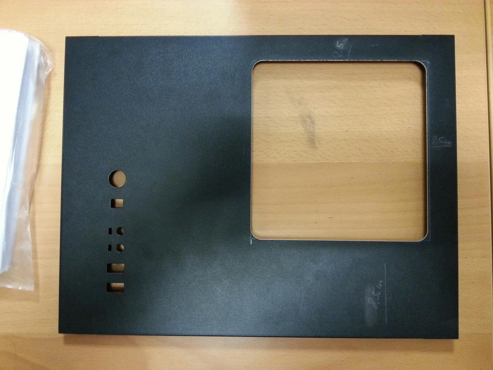

Achja, MEINE SEITENTEILE SIND FERTIG :banana: :fresse2:
Made by Quakemasterg!

Bei den ganzen gelaserten teilen darf man sich ja auf ne menge geile endergebnisse freuen :banana:
Achja die softtouch Oberfläche lässt sich ganz leicht mit Lösungmittel entfernen ;)
Ja ok das stimmt natürlich :d
aber mit lösungsmittel hat man dann nich sone sauerrei :fresse:
aber vorsicht: Das Plastik darunter wird auch weich
