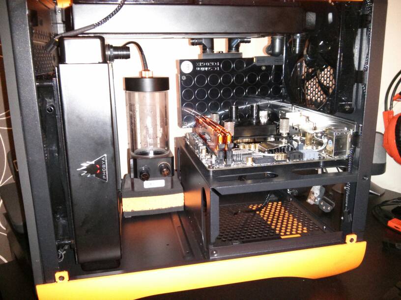

Schau dir das an :-(
Leer...

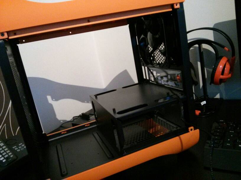

Ach du heilige Scheiße Leute.
Das ist mir so unglaublich peinlich...

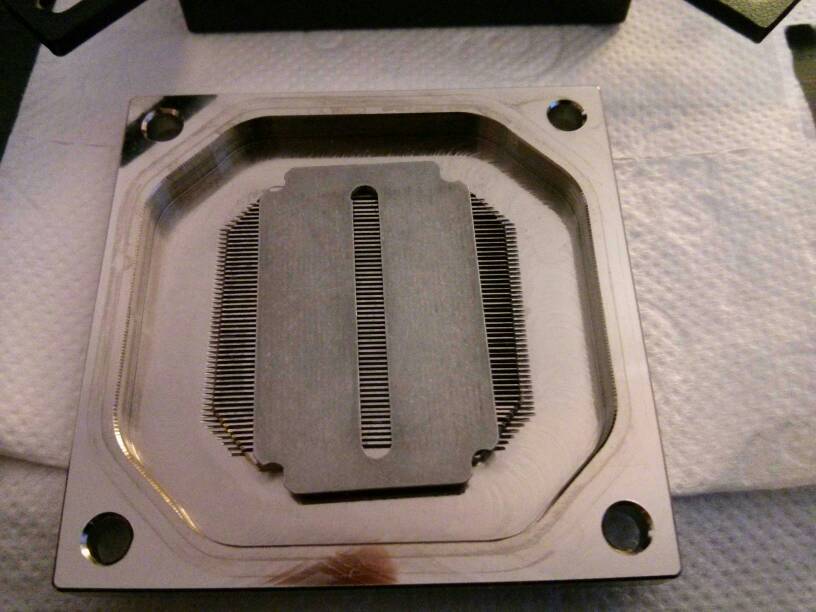

Ich weiß jetzt warum die Temperaturen so bescheiden waren...
Versucht es euch mal zusammen zu reimen...
Weil beim Supremacy eine Düsenplatte gewechselt werden muss und ich dabei von meiner Freundin vollgeschnulzt wurde...
Kopf -> Tisch!!

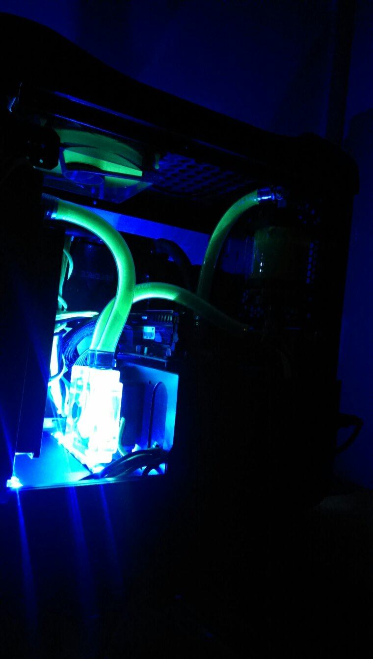

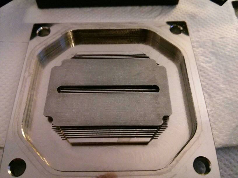

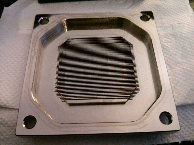

Ja, die Düsenplatte sitzt auf Bild 2 falsch, so wars montiert.
Richtig ist es jetzt, wie auf Bild 3.
Klar dass man keine Wärme abführen kann wenn man nur 5 Kanäle nutzt...

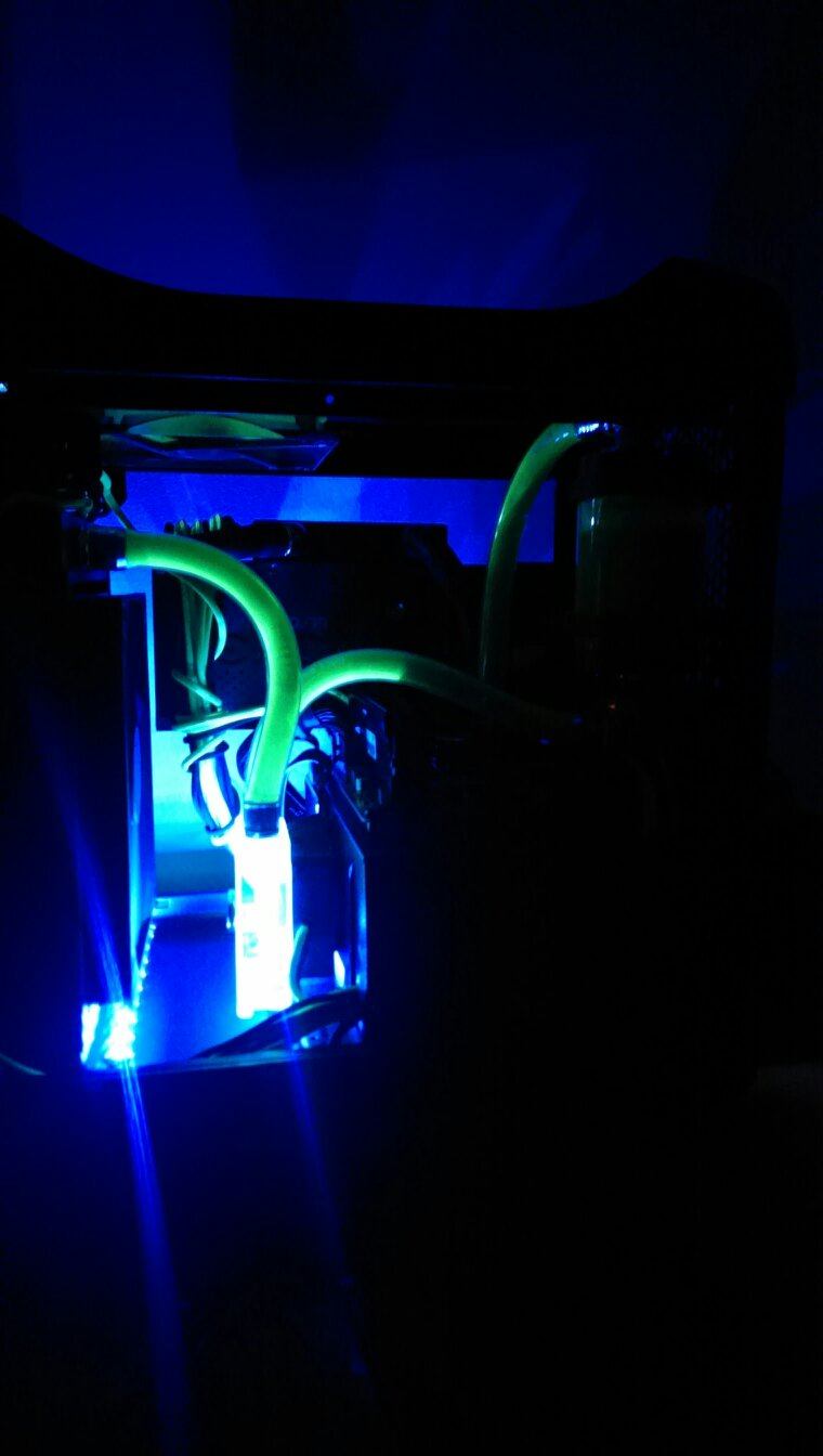

Habe wieder aufgebaut.
Brauche allerdings neuen Schlauch :d
Naja, warten kann ich gut :O
Aufs verschlauchen habe ich absolut keine Lust...
Werde erstmal die Laing DDC behalten...
