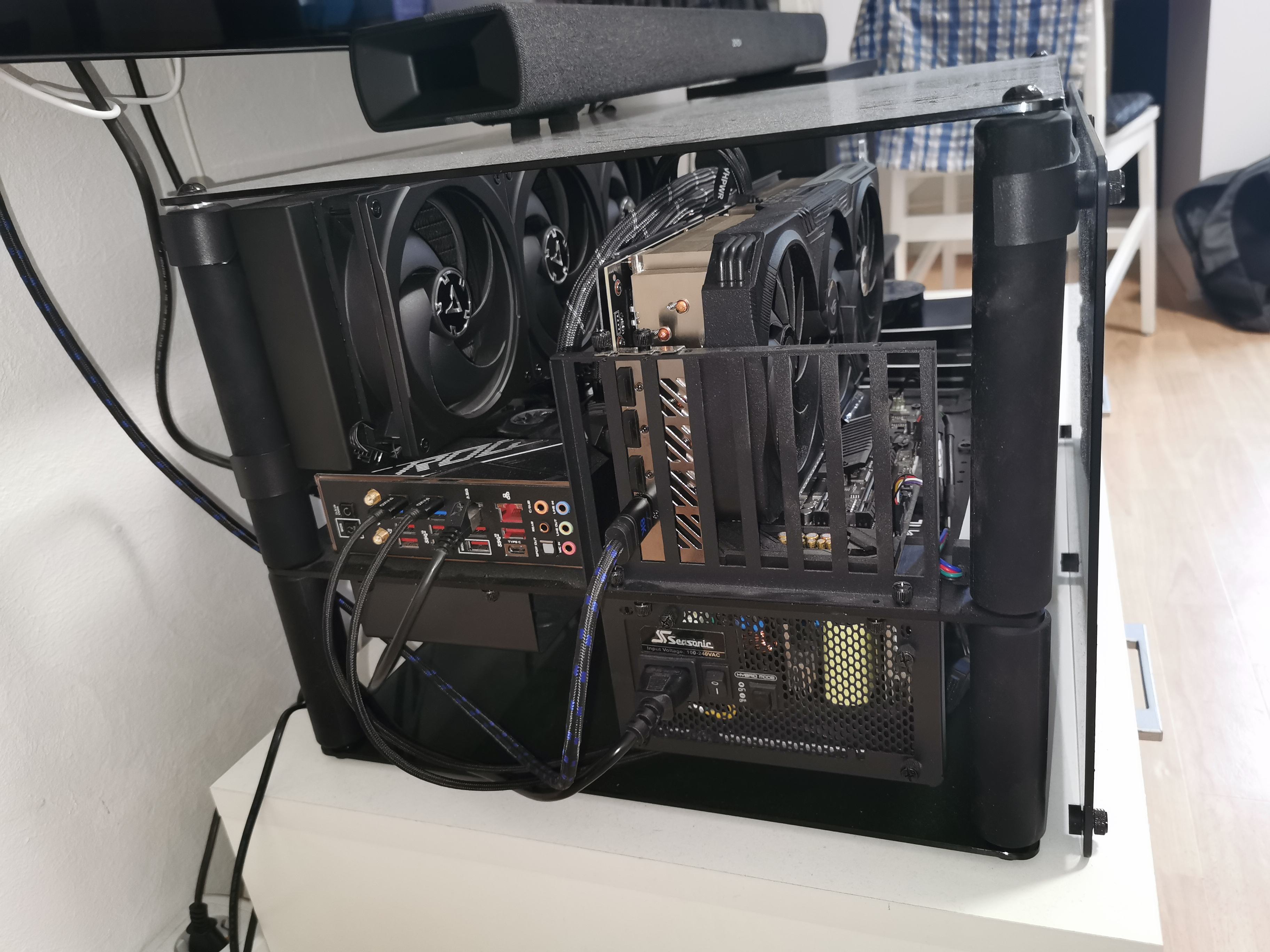

Ich habe viel Kraft als 15 Jahre lang am Eisen Trainierender und habe penibel genau darauf geachtet den vernünftig drauf zu stecken.
Außerdem habe ich mir sogar noch den Cablemod 180° Winkeladapter besorgt, um jegliche Knicks zu verhindern und damit es besser ausschaut, da ich ein fast komplett aus Hartglas bestehendes Case nutze. Es läuft alles einwandfrei, dennoch mache ich mir Gedanken bzw. jetzt sogar noch mehr, da sich Nvidia selbst entscheiden hat eine neue Version zu verwenden.
Habe ja schließlich kein Bock drauf, dass es doch noch irgendwann, trotz jeglicher Vorkehrungen, passiert.

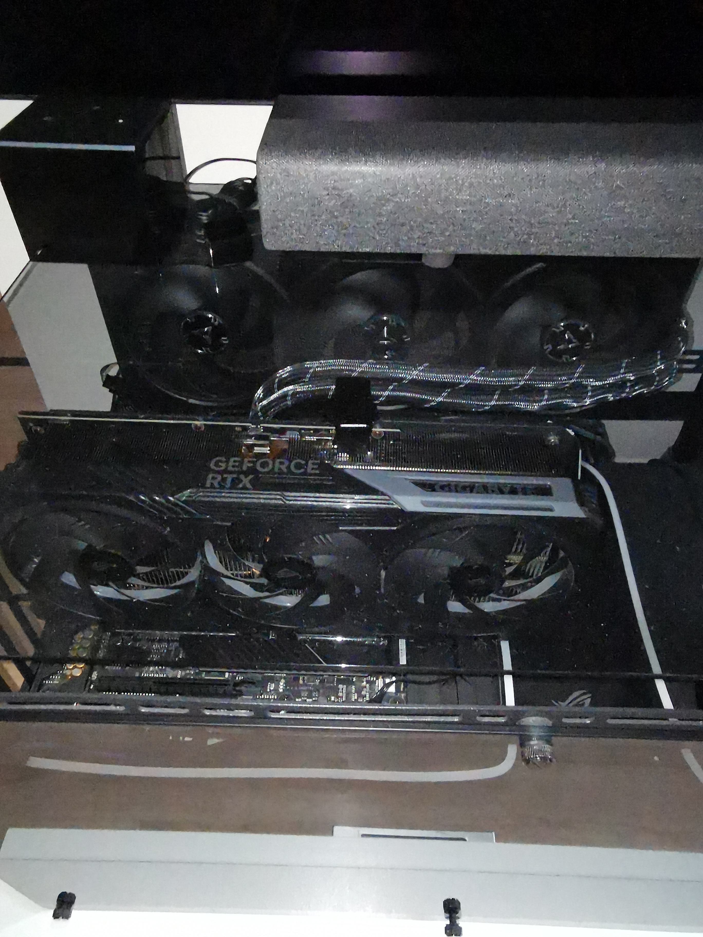

Ich habe das Teil auch geprüft, es ist relativ wackelig, hab es jetzt so gelassen. Da hat man als Endnutzer nur noch Schiss die GPU normal geschweige denn OC zu verwenden. Nutze die unter anderem auch deshalb UV, wobei ich im Verhältnis gesehen eh bei keinem meiner Spiele über 115 FPS in UHD benötige. Das sollte bei einem Verbrauch von durchschnittlichen 220-320 Watt und in der Regel nie mehr als 56-60° C die Gefahr nochmals zusätzlich reduzieren. Aber naja, dafür vorgesehen ist es halt nicht, sondern es ist ja Pflicht, dass es auch mindestens stock 100% einwandfrei läuft aber selbst da hab ich bisschen Rest-Schiss! 💩
Der einzige Vorteil an meinem Case ist halt, dass der PC direkt vor meiner Nase 1,5 Meter entfernt steht, wenn ich auf dem Sofa 🛋 sitze und am OLED TV zocke, sodass ich durch das Glas des Case sehen kann, wenn da was nicht stimmt. Aber immer darauf achten mach ich halt auch nicht. Wer macht das schon. Dann kann man ja gar nicht mehr in Ruhe spielen...

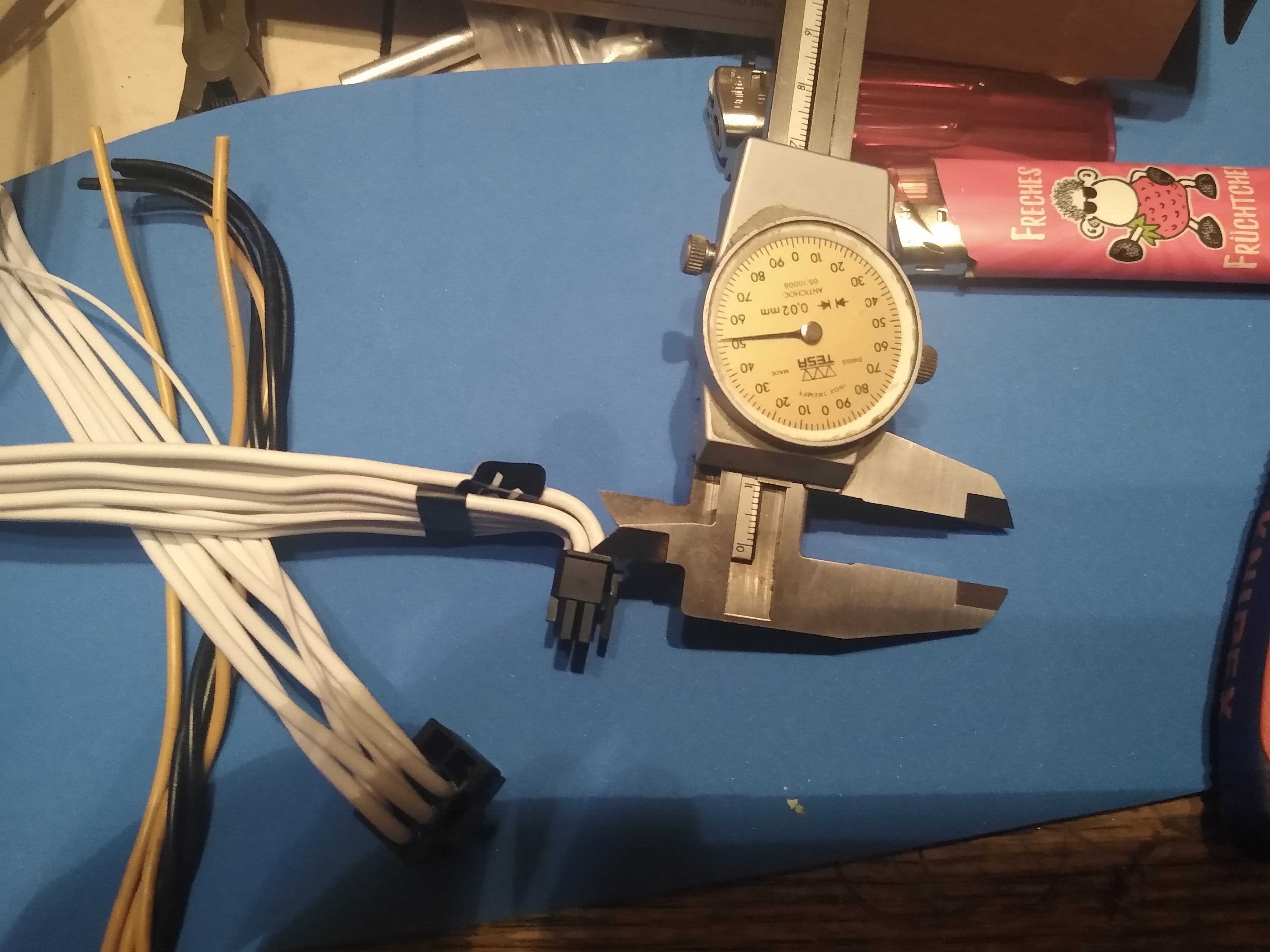

Auf meinem Foto ist ein neues original SeasonicKabel mit seine schon fast zu dicken und geprägten 2.7mm Kabeln zu sehen. Wenn man sich nicht extrem dumm anstellt, kann man diese Kabel auch noch problemlos vor dem Montieren am 12VHPWR STecker abwinkeln, ohne das sich die Kontakte im STeckergehäuse verspannen.
Es geht nicht um das KabelKnicken an sich, sondern darum das sich die BuchsenKontakte im 12VHPWR Steckerhäuse auch nach dem Abwinkeln der Kabel noch möglichst frei bewegen können. Wenn zu dicke Kabel an die BuchsenKontakte gecrimmt sind, können sich die Buchsenkontak selbst ohne Kabelabknicken nicht mehr frei im Buchsengehäuse bewegen, weil die kompakten Buchsengehäuse der 12VHPWR STecker nicht für zu dicke(mehr als 2.7mm Aussendurchmesser) konzipiert sind.
Bei den klassischen 8pin Steckern, mit ihrem größeren 4mm Rastermaß, sind auch dicke gesleevte AWG16 Kabel mit bis zu 3.5mm Aussendurchmesser kein Problem.
Bei den "modernen" 12VHPWR Steckern beträgt das Rastermaß aber nur noch 3mm. Somit dürfen die angecrimten Kabel nur noch 2.3mm bis maximal 2.7mm Aussendruchmesser haben, damit die Buchsenkontakte noch beweglich genug bleiben.
An deiner STelle würde ich den 180° Adapter raus schmeißen, die 2.7mm Kabel deines SeasonicKabels direkt hinter dem 12VHPWR STecker abwinkeln, und kontollieren das die Buchsenkontakte nach dem Abwinkeln noch etwas beweglich im Buchsengehäuse sind, bevor du sie driekt an deine Grafikkarte stöpselst. Das ist alle mal weniger KontaktFehleranfällig, als diese von Hause aus völlig unbeweglichen verlöteten BuchsenKontakte auf dem 180° Adapter. Und als Dreingabe hast du ohne den Adapter, auch noch einen Kontaktübergang weniger zwischen NT und Grafikkarte.
Fürs Auge könnte man dann noch ein paar 2.7mm Kabelkämme(2x6) besorgen oder 3D drucken lassen, damit die 2.7mm KabelLitzen schön parallel geordnet nebeneinander liegen.
