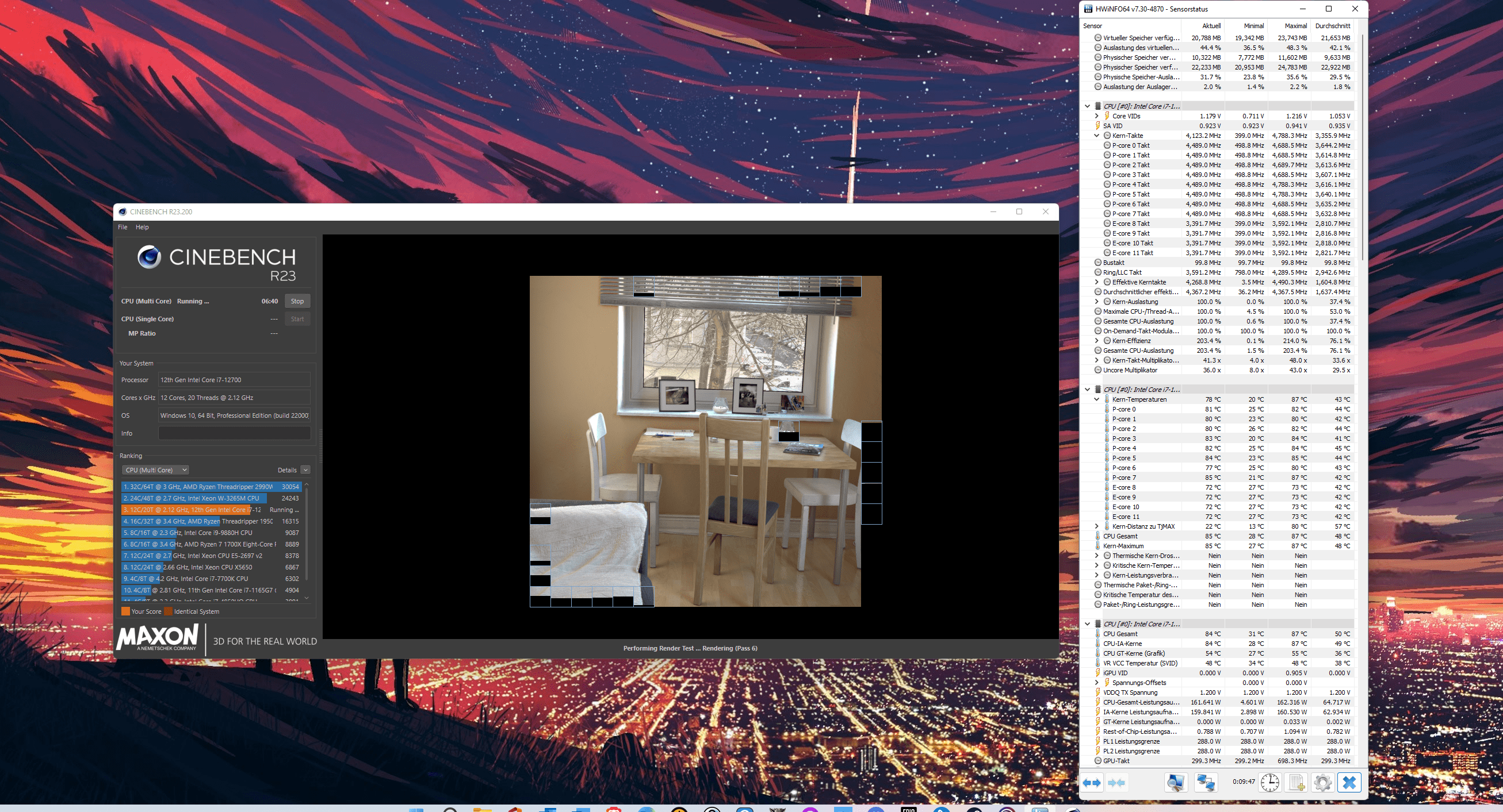

12700 auf dem b660 mortar wifi d4
hab das ding eingebaut wie immer. kühler draußen drauf und dann am kühler gehoben uns ins case gesetzt :)
klühler noctua u12s + 2x silent wing 4 auf 800rpm mit s1700 kit/backplate
sehe jetzt nichts außergewöhnliches :) 3 minuten CB23
87 bis 83 die pcores. alles tutti. nix was mich dazu nötigt nen frame für 50 euro zu kaufen
Die Frage wäre, wie es aussehen würde, wenn du einen Unterlegscheiben Mod oder ein Contact Frame benutzen würdest, würden sich die Temp verbessern? Ohne einen vergleich schwer zu sagen.
Ich sehe nur 162W bei 82°

ich hab vom druck ab bügel nicht wirklich nen unterschied gespürt. ich bastel aber eher seltener rum sodass ich mir nicht gemerkt habe wie schwer es normal ist. vll ein bisschen schwerer aber die temps sind ja im rahmen. ob sie mit dem frame durchweg auf allen cores runtergeht kann ich nicht sagen aber da ich das system zu 99% nur zum zocken nutze, laufe ich gar nicht in ein temp problem rein.

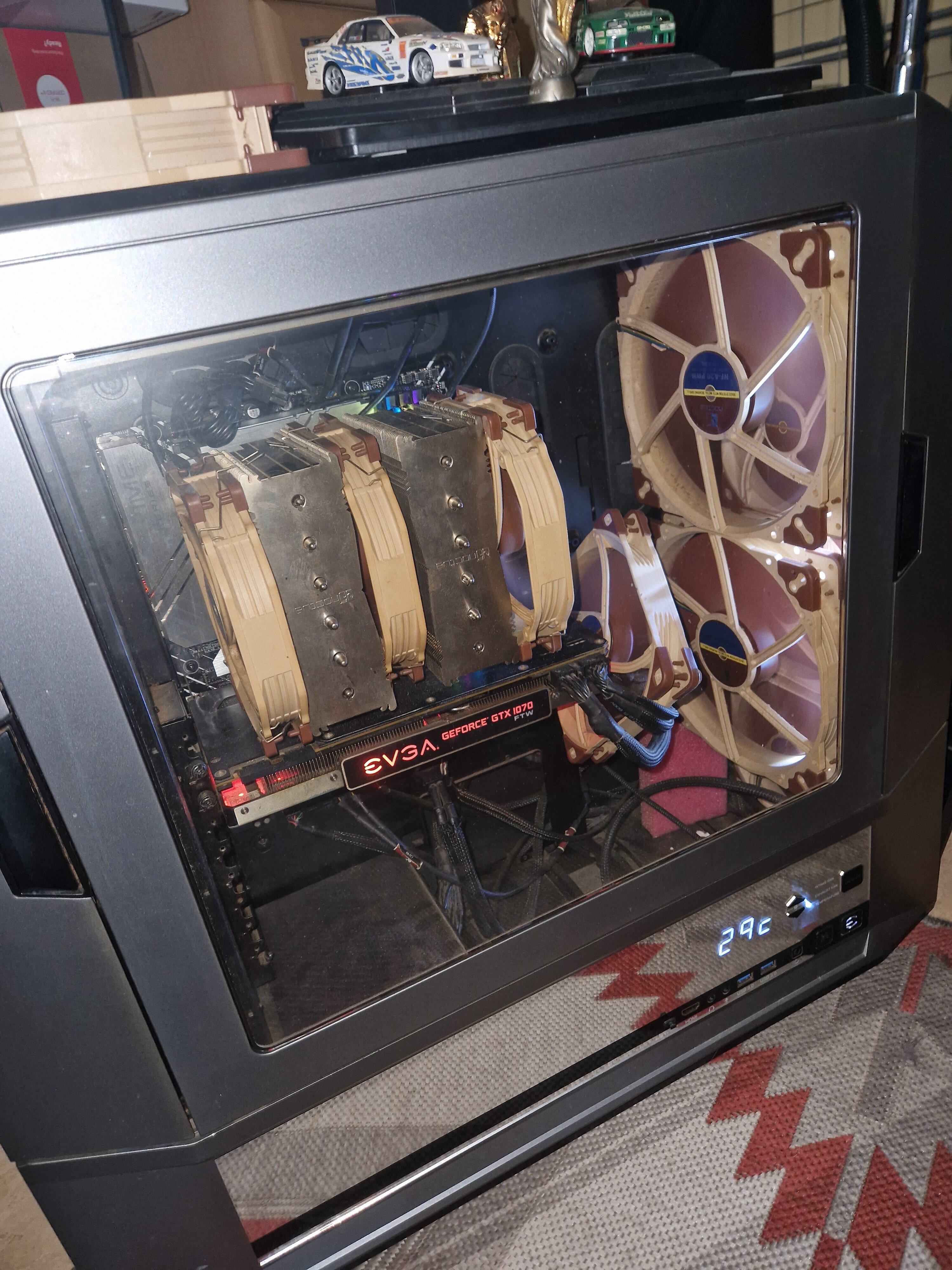

CPU Kühler ist der hier .... habe ich schon Wochen lang hier rumfliegen ...:fresse:
das hat meinen 9900k zum schwitzen gebracht weil das game avx nutzt. ^^ quasi 80-100% auf allen kernen und 100grad package temp :d
Meinem 7800X aus der Hedt Plattform auch...Dem 12700K macht das Game nichts aus, auch bei 250+ Frames nicht 😅
Aber hab auch viele Lüfter im Einsatz:d

Na, das sollte ja schon etwas Hochwertiges sein.:d

Na da ist aber auch mal wieder Staubwischen angesagt :d

Ohje das schöne EVGA DG-87 :d, wie sieht das den aus, und dann noch diese Lüfter :kotz:in Noctua Farbe :d
