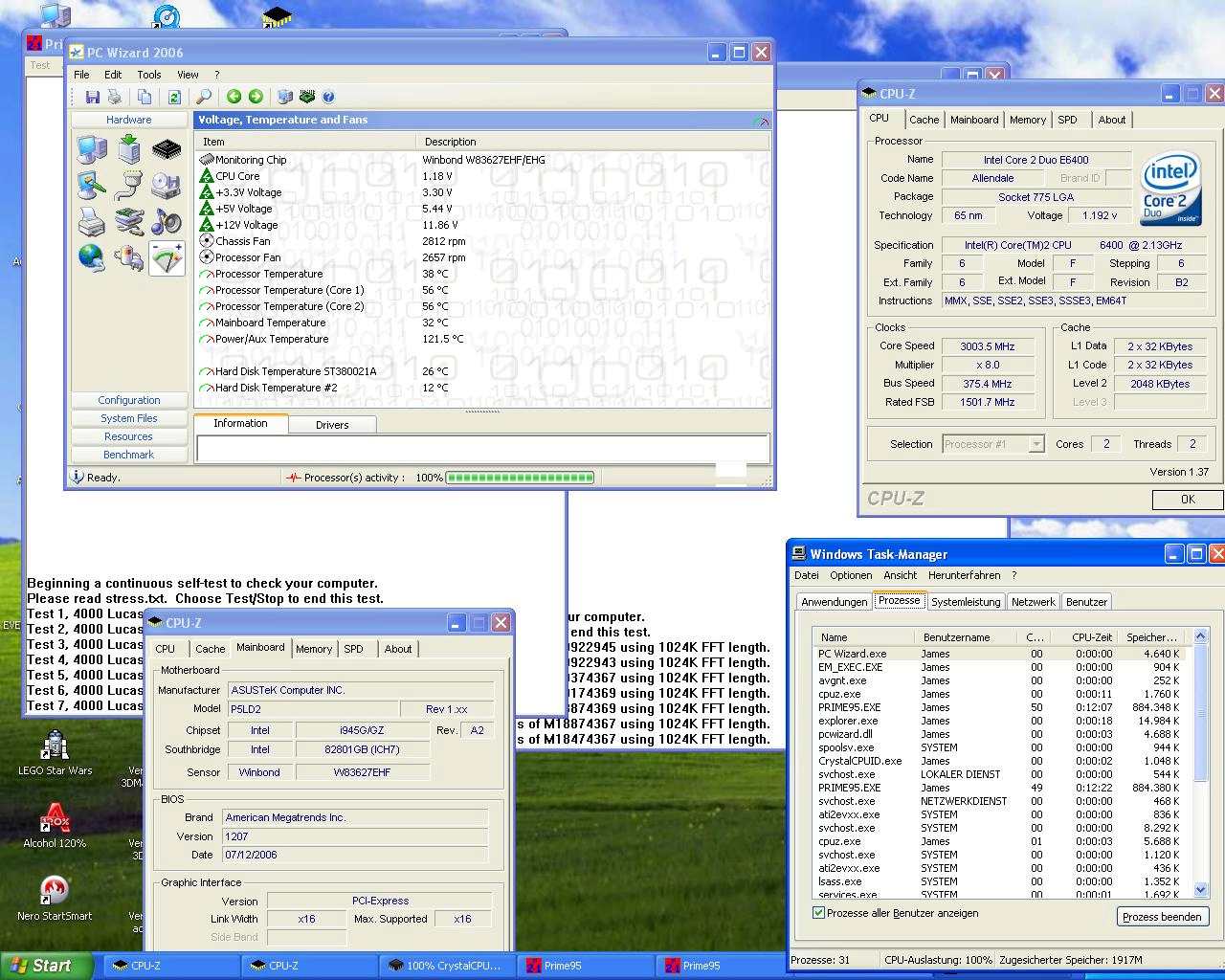

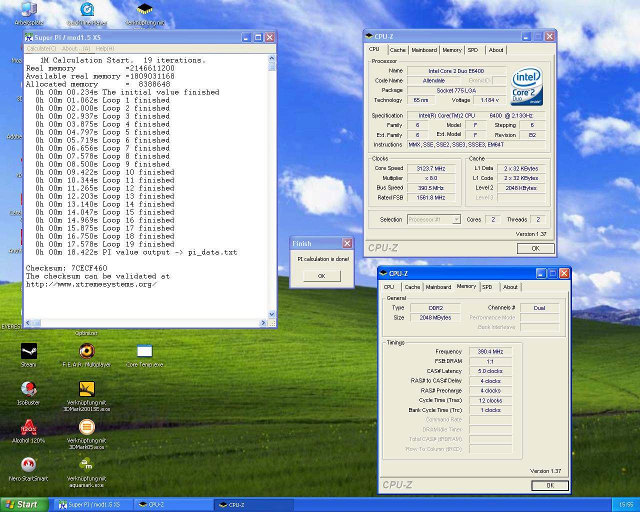

Ich habe das 11/20/2006 BIOS gerade mal getestet (E6400. alte IDE Platte, 2xCorsair512MB 5400-C4)
Ich komme immer noch nicht über 360MHz FSB. Scheint wohl wirklich eine Grenze des Chipsatzes zu sein :-(
Liegt nicht am Chipsatz
Ich habe die Asus 945P(P5LD2) und da ist 390 Mhz möglich aber nur mit IDE Geräte!(siehe P5LD2/C Thred!)
Ich habe eine E6400
Speicher-:
MDT DDR 667@CL5,4,4,12 1T
Vcore Defualt
FSB Stabil 375 Mhz,Benchen(aber nicht Prime) 390 Mhz FSB
Die Funrkionen Speedstep und diese andere(wie Cool and Quiet AMD)aus.
Mehr eigentlich nicht!
Ist auch eine andere Clock Chip auch eine Winbond aber nicht die alte 915 Clockchip-ist nicht gelistet bei Clockgen!
