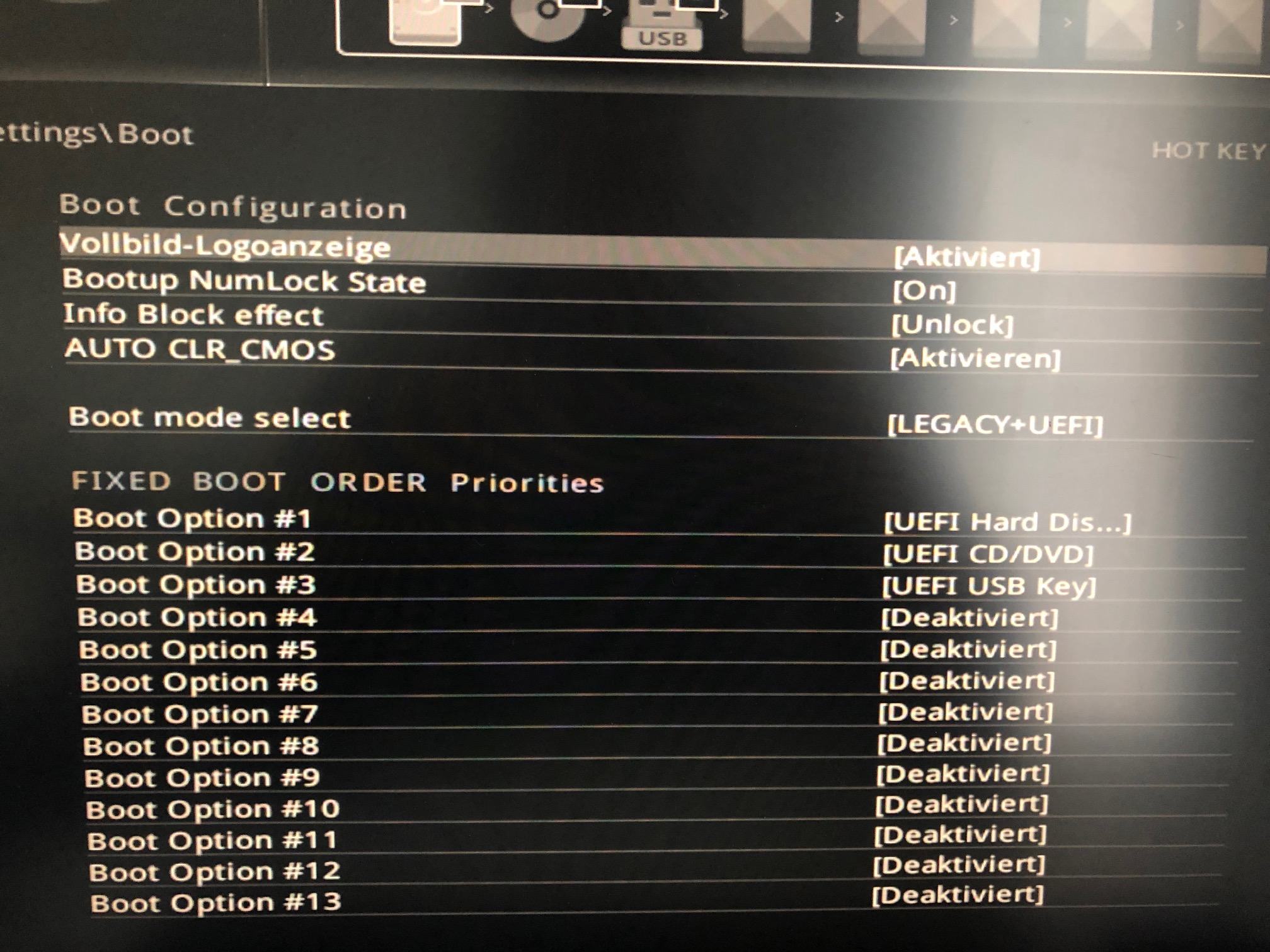

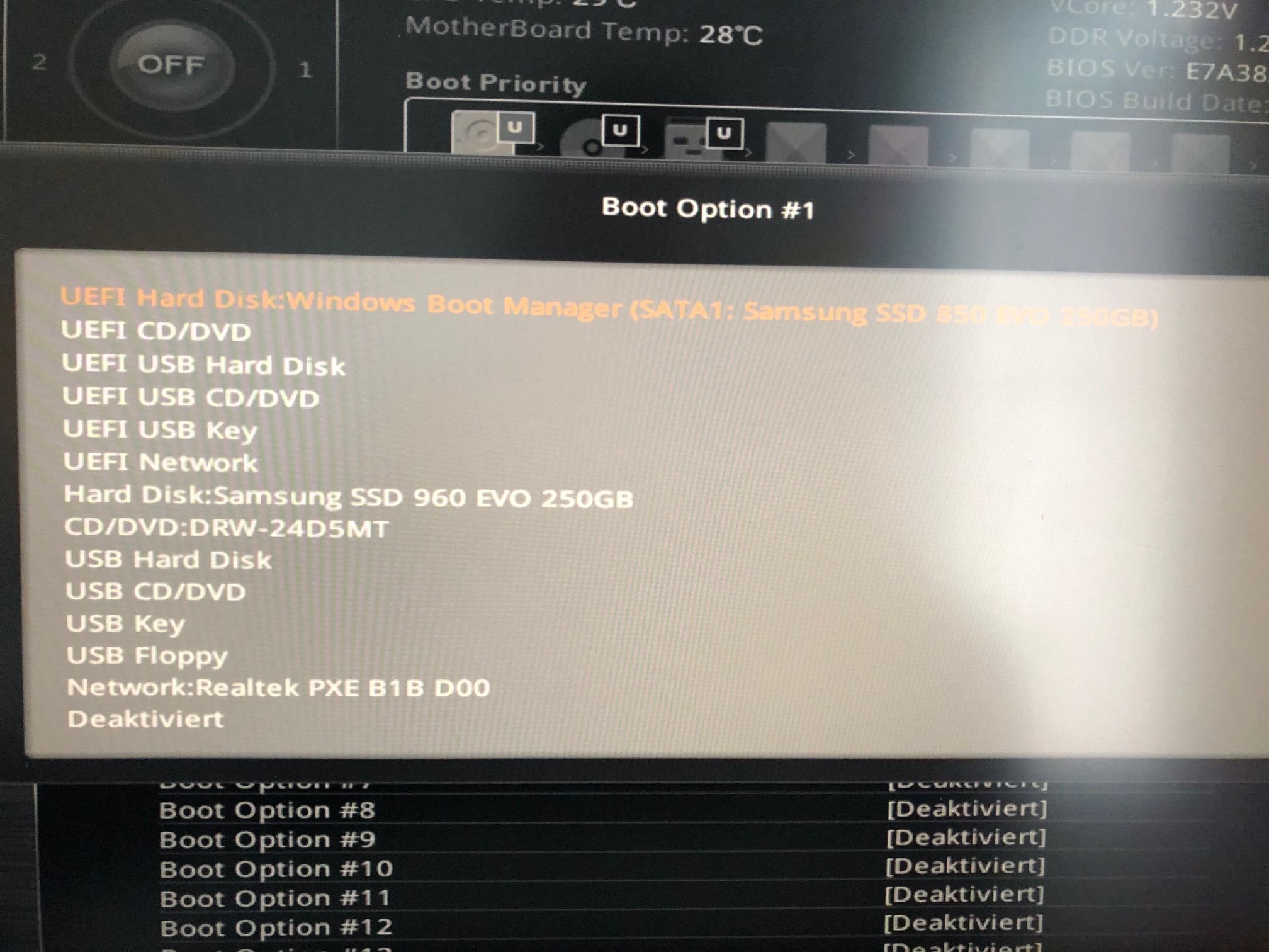

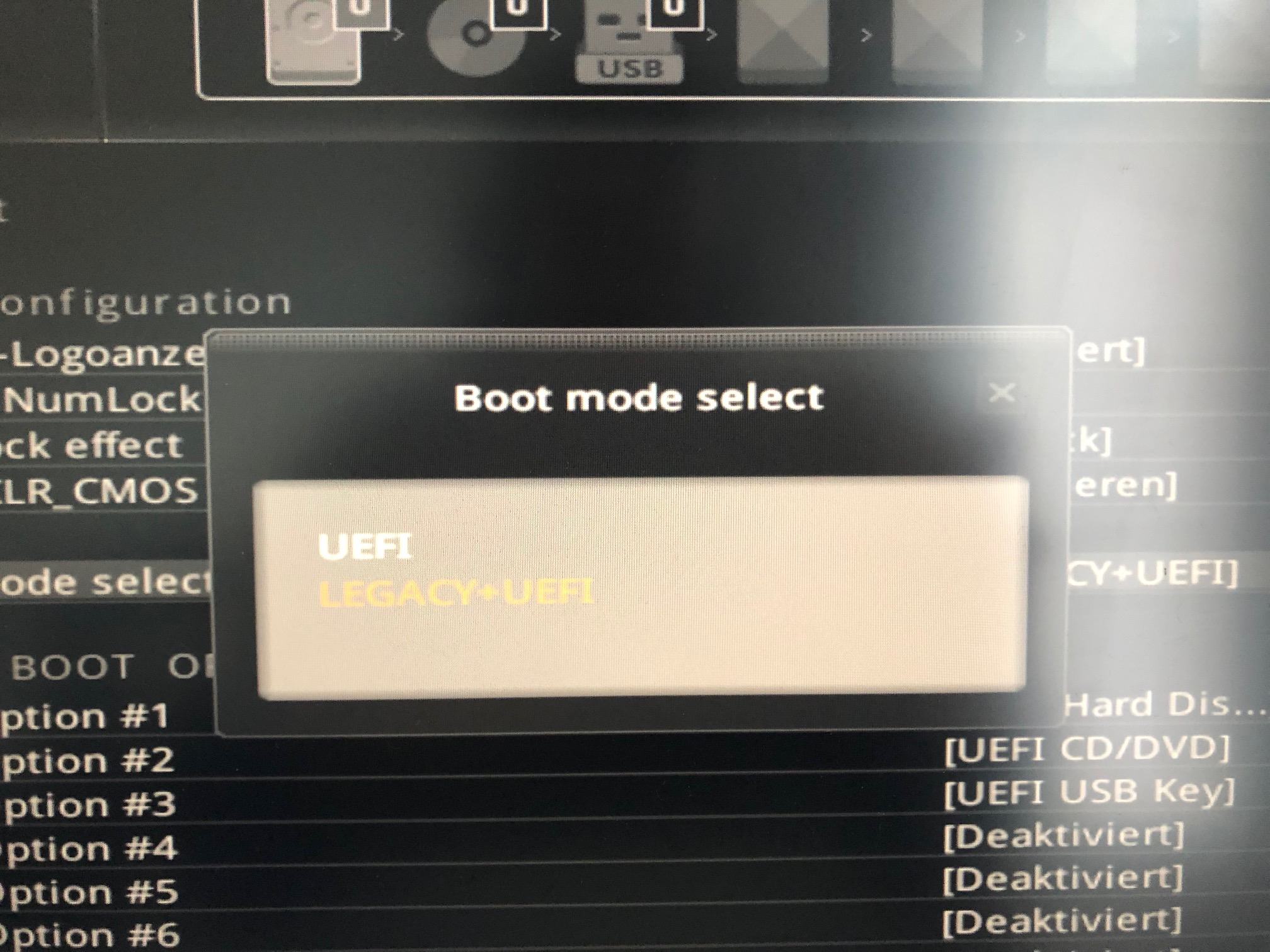

kann mir hier jemand bei meinem BIOS Problem helfen?
Ich hatte hier etwas umgestellt, und danach lies sich meine Linux Installation nicht mehr starten (Wurde per GRUB gestartet)
Nun habe ich nur noch Windows 10. Beim Starten des Rechners habe ich das Gefühl dass das Bios zwei mal gestartet wird ... Und ich habe keine Ahnung wieso.
Kann mir jemand erklären wieso? Und was ich wieder umstellen muss, damit mein Windows 10 direkt startet und ich ggfs. wieder Linux im DualBoot starten kann?
Vielen Dank vorab. Ich hoffe die Fotos reichen aus... wenn nicht, kann ich gerne noch weitere Bilder machen.
Danke vorab. Euer Host

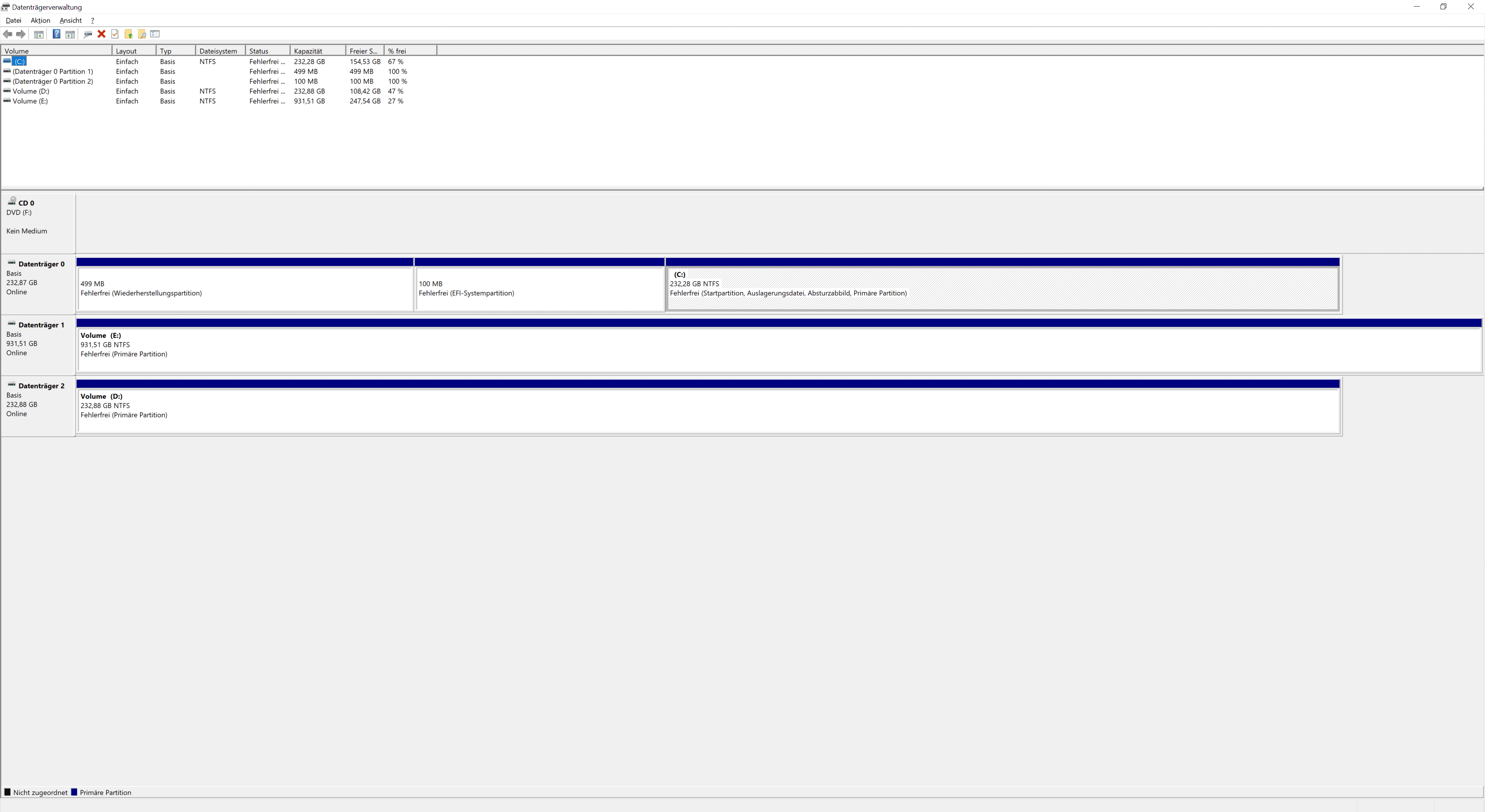

Du hast 2 SSD? Welches System ist denn auf welcher Platte installiert?
Hilft die Datenträgerverwaltung?
Laufwerke C und D sind SSD
Auf Laufwerk C ist Windows 10 installiert.
Meine Idee dazu:
D ist Linux?
Wenn ja: herausfinden welcher Datenträger das ist und im BIOS Boot prio auf diesen Datenträger stellen.
Oder anders:
Ins BIOS, in die boot-Optionen.
Dort in die boot Reihenfolge.
Alle verfügbaren Laufwerke anzeigen, abfotografieren mit Handy.
Dann systematisch nacheinander alle Bootlaufwerke als Prio Laufwerk durchtesten bis du Linux gefunden hast.
