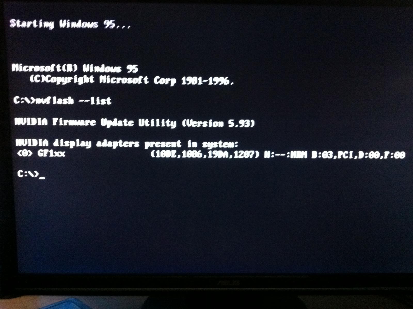

Bios Flash bei einer defekten 570 *dringen*
