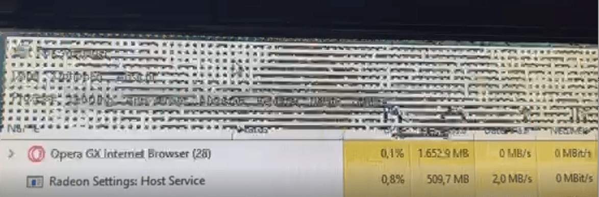

jetzt habe ich das nächste Problem. Dachte jetzt habe ich alles erledigt und kann meinen neuen PC genießen.
Folgendes Problem:
Wenn ich auf meinem Hauptbildschirm scrolle oder ein Fenster bewege habe ich auf meinem zweiten Bildschirm Bildfehler. Dies passiert auch wenn ich Fenster auf dem zweiten Bildschirm verschiebe (siehe Bild).
Das passiert aber nicht immer, nur ab und zu. Die Bildfehler sind nicht über den ganzen Bildschirm, hauptsächlich ganz oben und manchmal paar kleine über den Bildschirm verteilt.

Ich gehe davon aus dass der Bildschirm selber ein Problem hat. Ich habe ihn immer als zweiten Bildschirm verwendet und hatte nie Probleme. Habe jetzt seit ca. 1 Woche einen neuen PC und seit zwei Tagen tritt dieser Fehler auf.
Hat jemand eine Idee was das ist und wie man das Lösen könnte?
